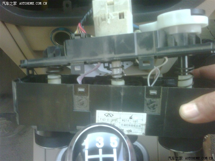

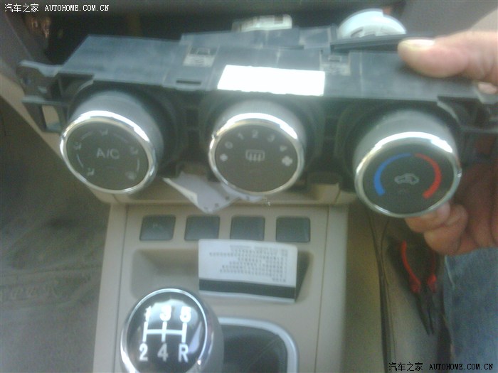

首先是空调的模式旋钮,车子买回来半年多的时候,自己人为原因,在拧空调模式旋钮的时候,由于用力过大,旋转的过快,导致旋钮旋转不到最左边就卡住了,来回拧了一下还是不行,就使劲向左边拧,拧是拧过来了,但问题也出现了,再向右旋转的时候,旋钮空转,风向口不变了,当时后悔呀,悔恨自己用力过大。不过后悔已经晚了,自己拆开开了一下,结构原理是手动旋钮-------改变风向转盘(手套箱拆了左边位置),连接2者的是小钢丝,和自行车刹车线类似,但这里的小钢丝特别细。我用力过猛把小钢丝弄的不直溜了,有死弯了。知道问题所在了,就针对问题解决问题。期间到修车地方问了一下,没有单独的线(小钢丝线束),一套包括空调旋钮面板,总的下来大概三四百。我晕,就因为小钢丝的问题,让我把空调面板整套都换了,内心觉得别扭,小问题,弄的复杂化了,现在我只需要小钢丝,更换一下就ok了。在这里我是弄清楚原理,问题所在了,如果我不清楚的话,应该和别的冤大头一样,花大价钱,解决小毛病引起的问题。

拆下空调面板,左边的模式旋钮出问题了
