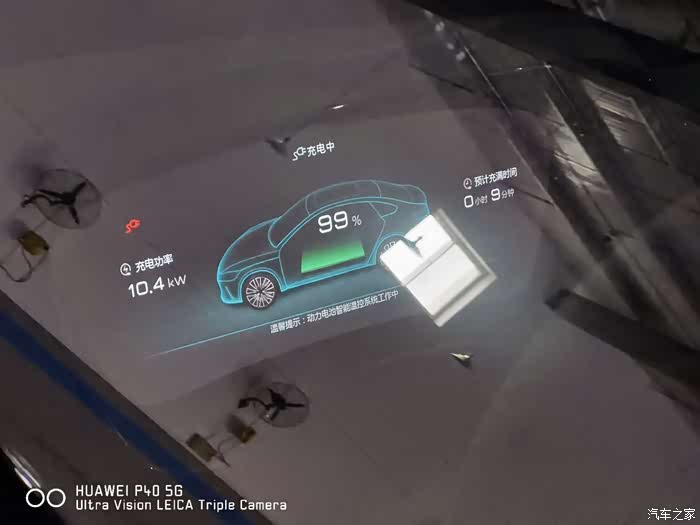

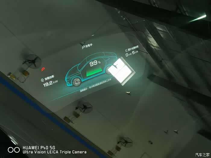

出发前充电的状态。用4s店40千瓦的充电桩充电,150秒后,充电功率爬升至最大,充至95%,充电功率慢慢下降,充至99%,充电功率急剧下降。
充电功率继续下降。

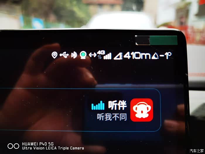

出发前西安的海拔高度为410米。

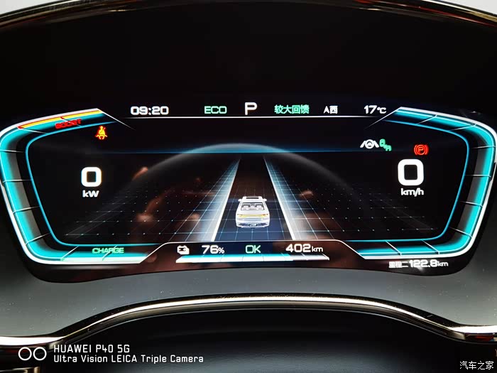

这张图片是为了说明前一天的里程为122.8公里。特别说明的是当时的天气为下雨天,整个行驶中定速巡航110公里每小时。

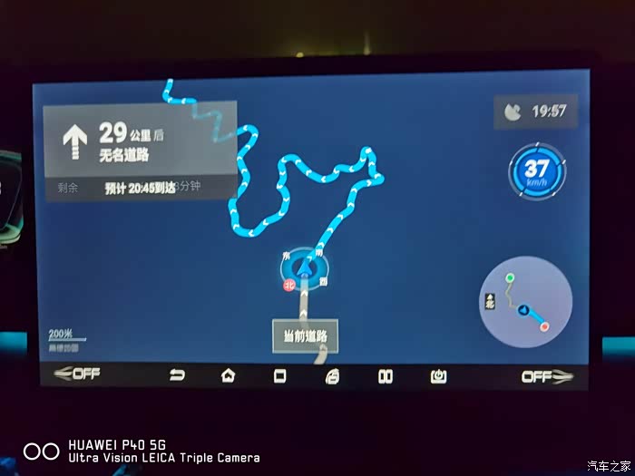

从太白县至洋县之间都是这样的盘旋山路。从佛坪县至周至县之间也是这样的盘旋公路。
晚上约9点抵达***塬。

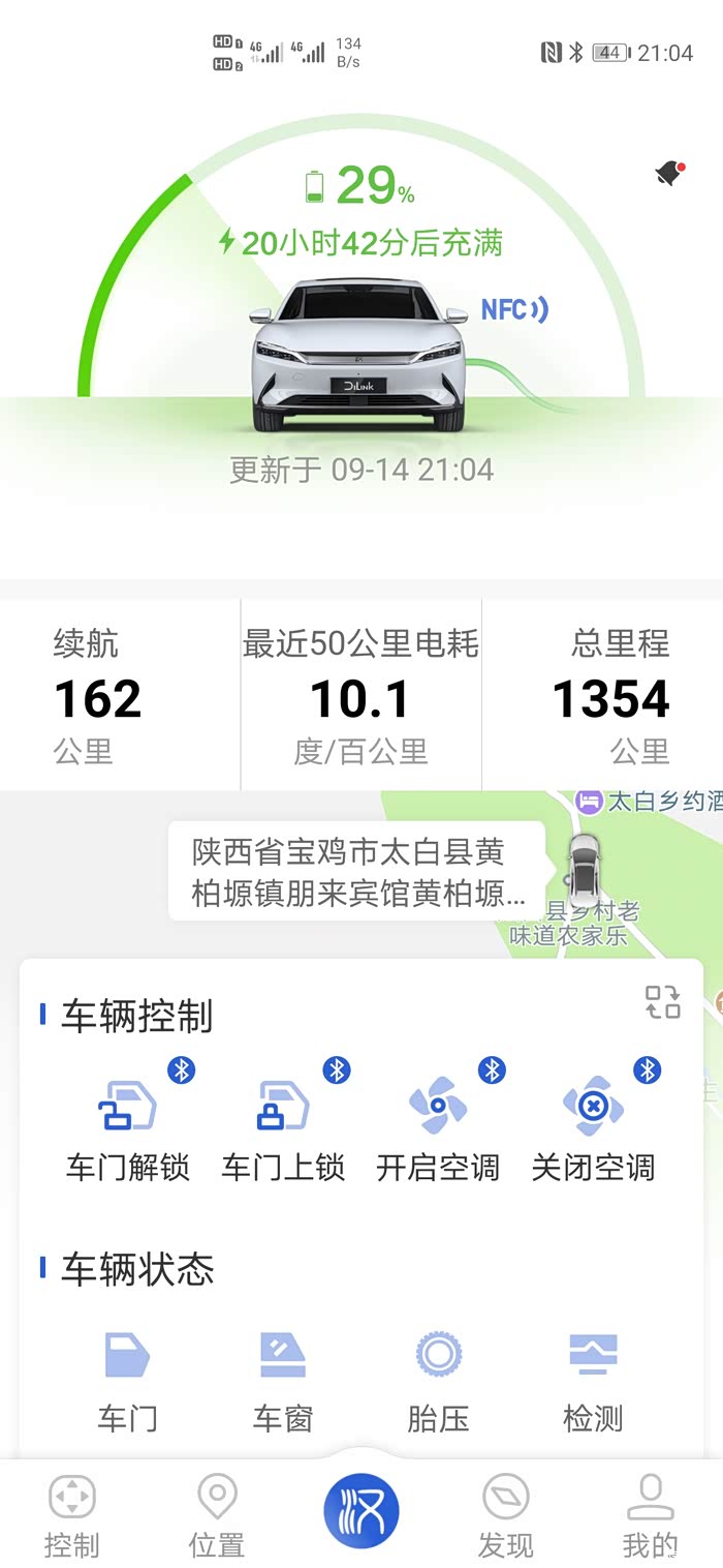

晚上充电从30%开始。

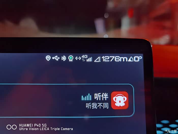

这是***塬所在位置的海拔高度,期间我们经历最高的海拔为2600多米。

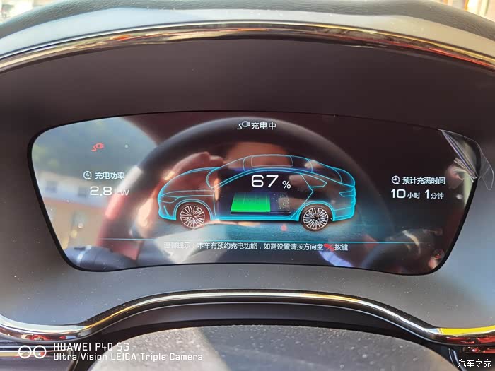

一晚上充电结束,最终电量达到了70%。

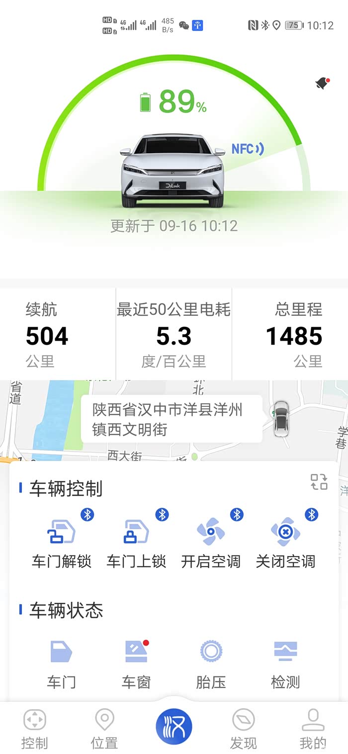

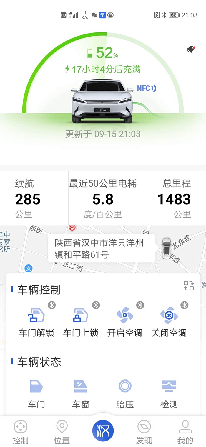

到洋县又是晚上8点多,继续蹭电。这时的电量剩余50%。
经过一晚上的充电,电量又达到90%了。

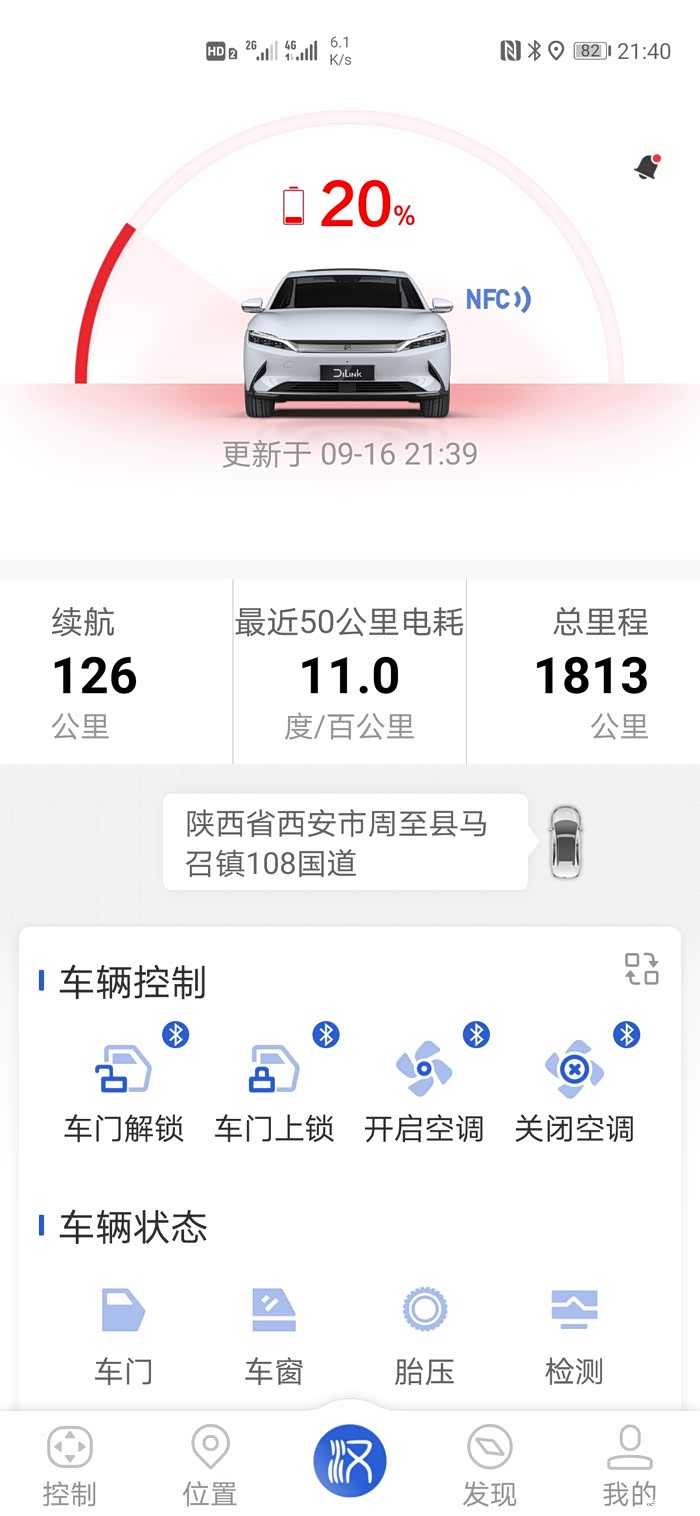

行至周至县马召镇,电量剩余20%,开始焦虑。此地距离终点还有76公里。

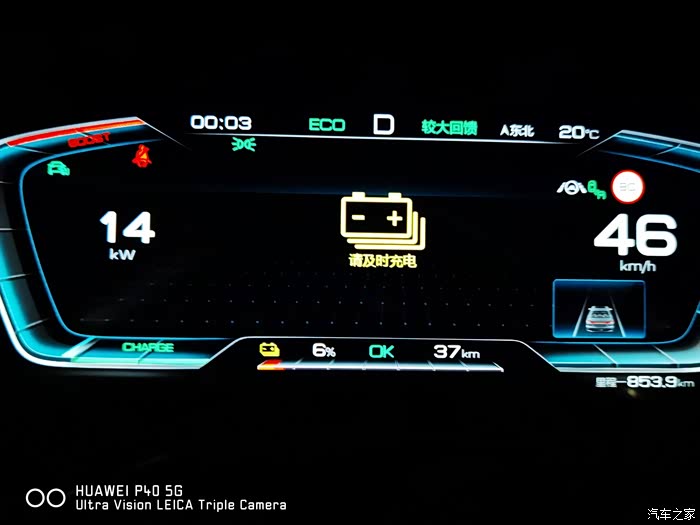

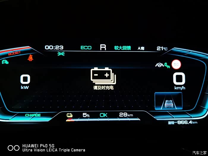

电量降至10%,仪表盘出现提醒标志。

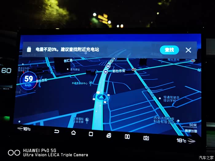

车机版高德导航已经显示电量剩余为0%

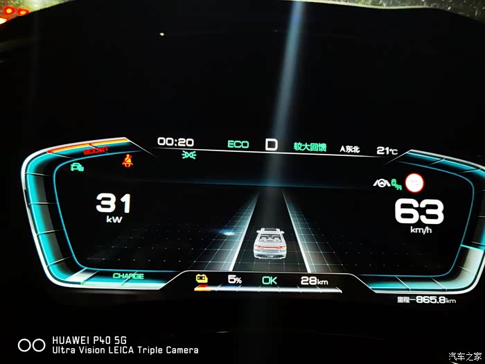

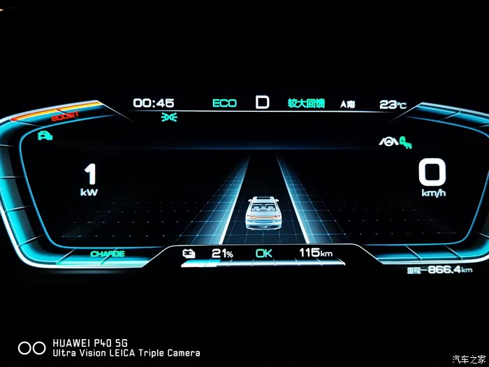

奇怪的是仪表盘显示电量剩余还有5%。这张图片还想说明一个问题,过去担心的电量到5%会限速,实际证明这个问题是不存在的。因为这个时候已经没有充电的焦虑了,我尝试把车速提高到了103公里每小时,没有出现任何问题,只是提速的时间会稍微加长一些。
最终的行驶距离为866.4公里,电量剩余5%。

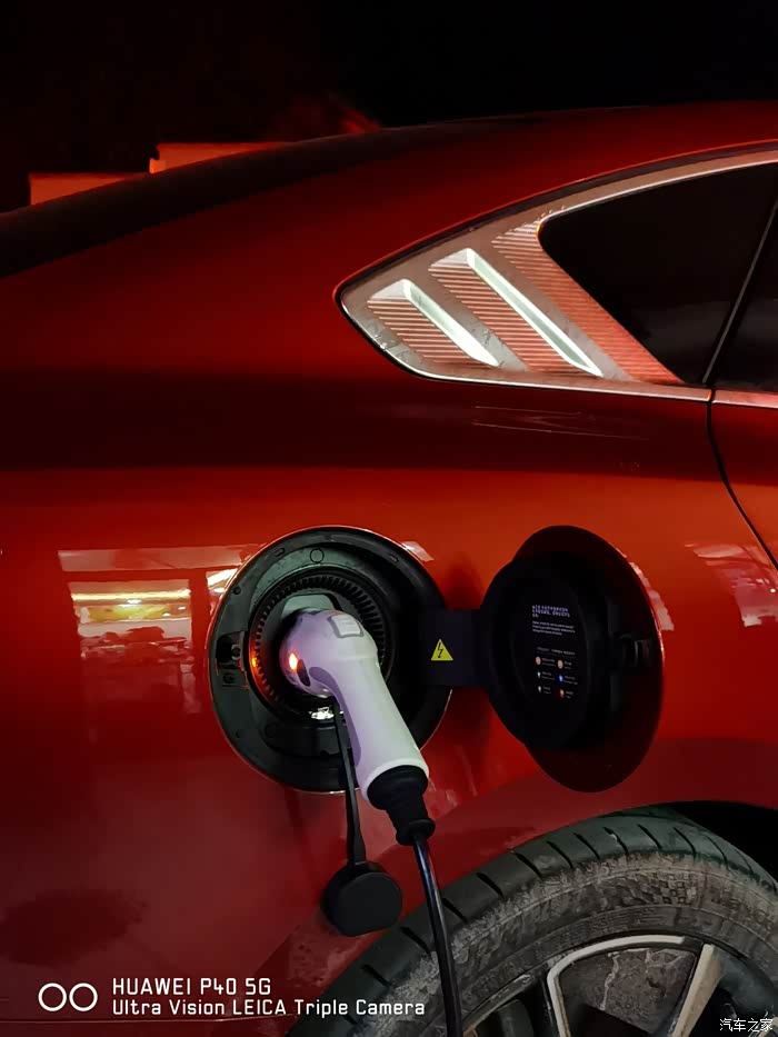

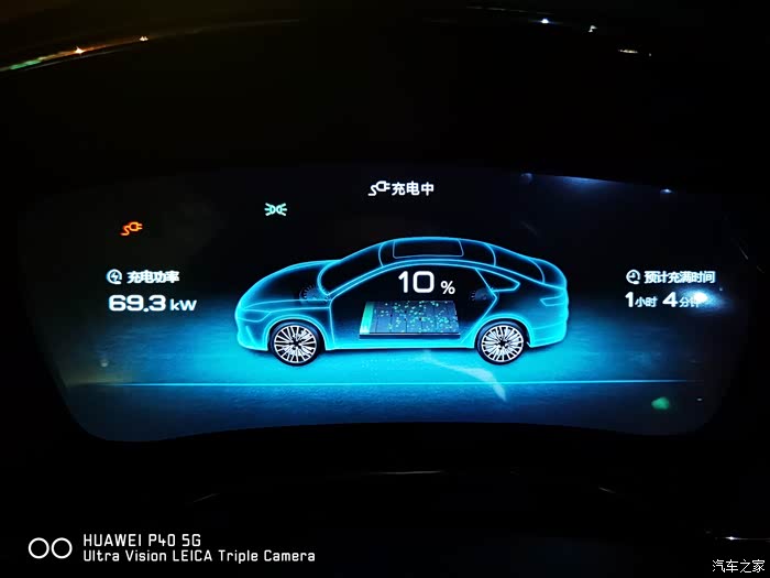

开始充电,最大充电功率达到69.5千瓦,而且没有谣传的电量低于20%充电功率会很慢。
充了9块1毛1的电,时间很快。
