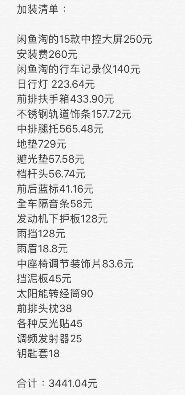

既然丐版出街,有些必要的修饰还是需要的,我的原则,实用,点缀而不喧宾夺主,尽量不拆不破,我先把所有后期加装的清单发上来大家看看:
第一次加装花了不到3500,搞定自己需要的,值!不要问我为什么有小数点,因为,打折期间买的

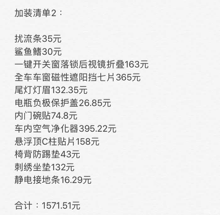

使用过程中,第二次加装,陆续又添置了一些适合丐版的东西,不到1600,后面会有图片说明

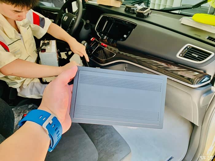

把小黑板抠下来换成闲鱼淘的中控屏

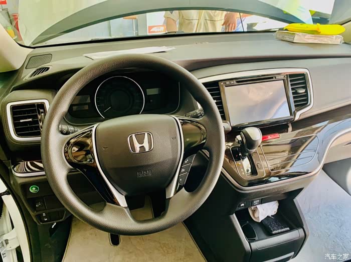

提车时的模样,确实简陋
为什么用15款奥德赛的屏,便宜,中控,我一般只用收音机碟机外接音源输入,其他功能通通不用。

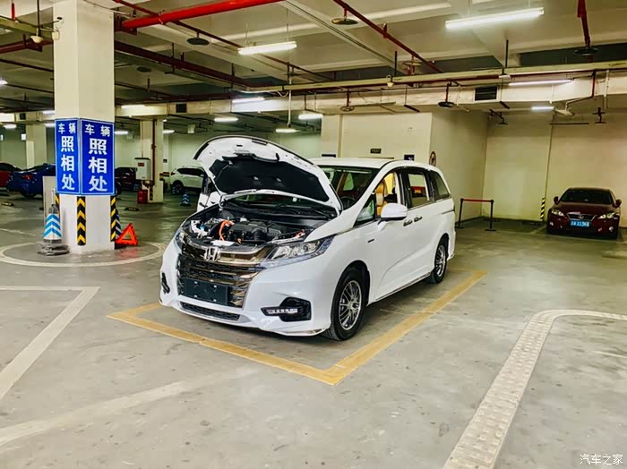

提车升起来,检查底盘和是否有水油渗漏。

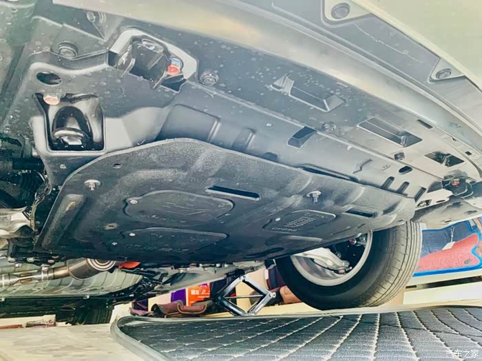

底盘很规整,但是发动机处空了一大块,护板是必须要加装的
这是加装发动机下护板之后,个人觉得很有必要

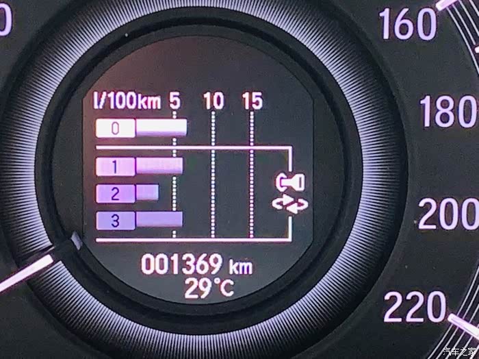

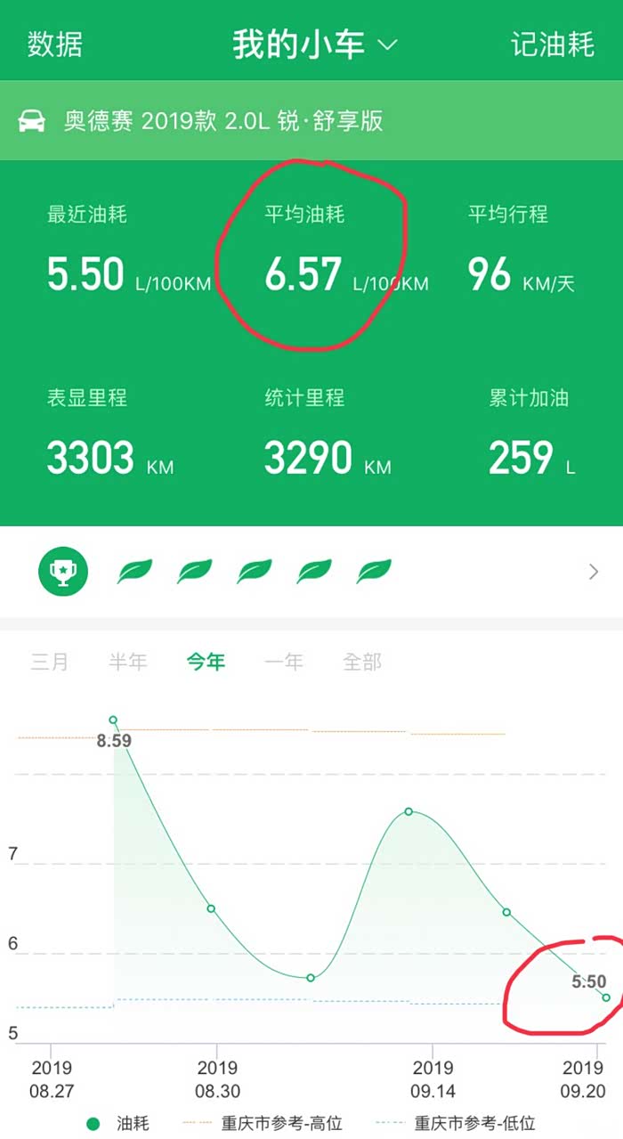

看仔细了,市区工信部油耗4.4,已经被我破了,高速被我开出了3的油耗(见下图),哈哈,一百公里,长下坡,海拔从1600下降到600,打开节能模式,我只想说,混动,真的很厉害,当然,也要配合良好的驾驶习
加装的中控屏没有电脑显示,但是仪表盘有各种数据,这是本次油耗和最近三次的油耗,最近第2次的油耗应该就是我创出的3出头的油耗

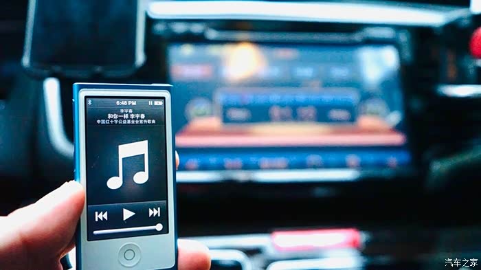

车上一直用ipod,装了一千多首歌,没有了AUX输入,就买了个调频发射器来连接中控屏的收音机,音质不要奢望,原车也就预留四个喇叭,还好,我也没追求,听个响而已。

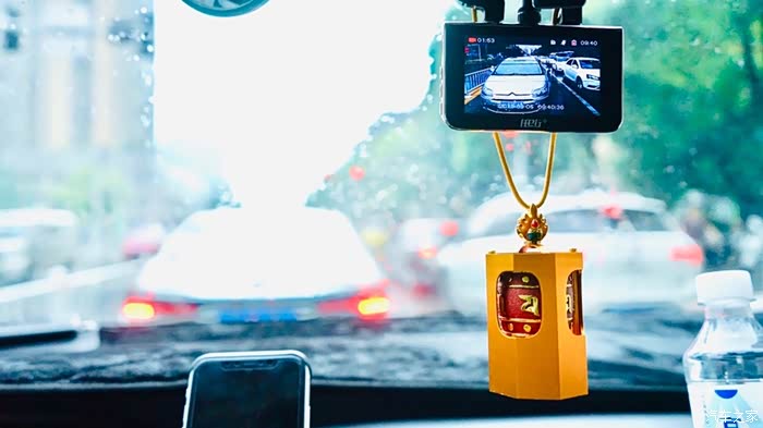

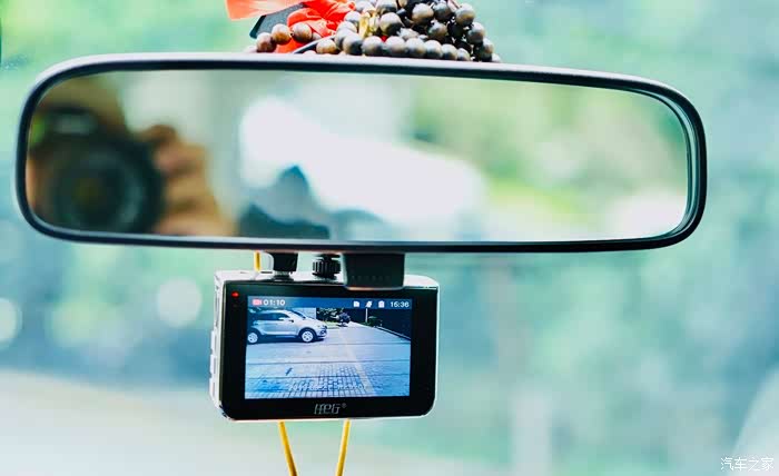

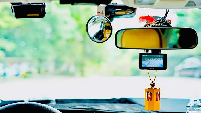

原来车上的记录仪坏了,闲鱼又淘了个记录仪,100多,前后都是高清的,还是索尼的镜头,记录仪我一般拿来当后视镜用。转经筒新买的,太阳能,做工很精致,保佑行车平安
记录仪上车之后,我会把屏幕调到后视位置,它的视角远比原车后视镜宽得多

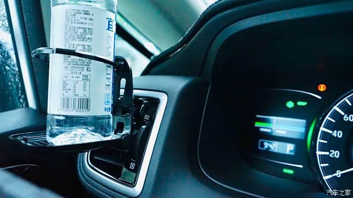

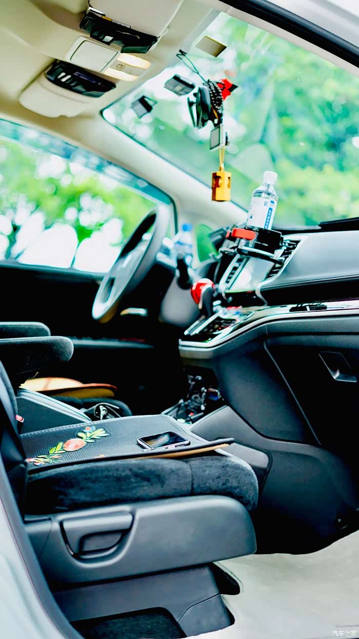

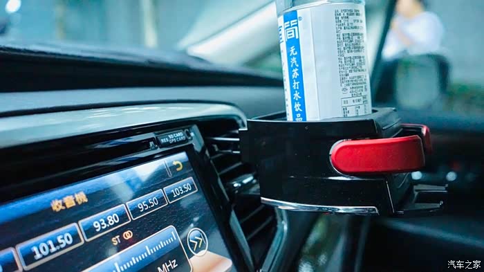

我喜欢喝冰水,一年四季,车上加的杯架,都是挂出风口款式
另一款可折叠的杯架,也挂在出风口
原来车上用的GPS速度仪,拿过来接上放前挡,有抬头显示,这样就不用低头看仪表盘的车速了,跑高速安全

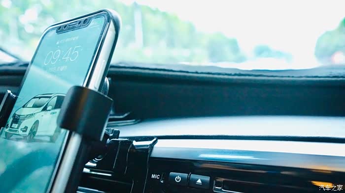

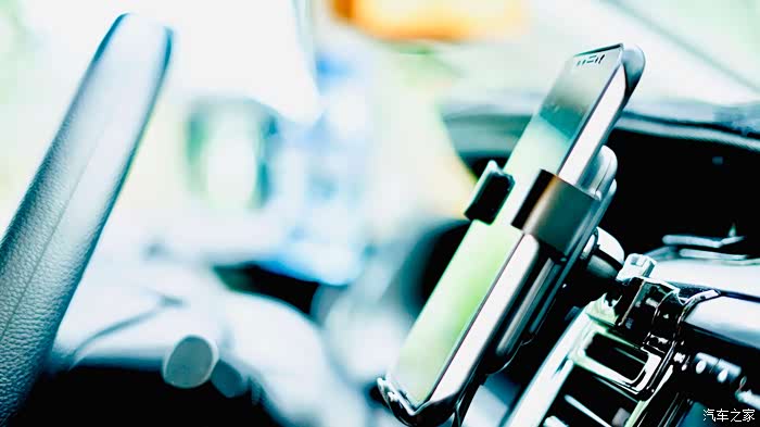

手机架是奥德赛专用的,卡在出风口上沿配合3M胶很稳固,和我之前用的无线车充组合,完美!

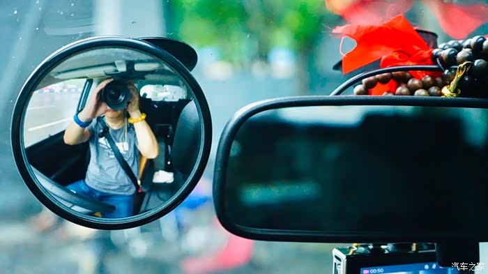

这个小圆镜是跟了我十年的安全设备——车内观察镜,可以观察后座孩子情况,还可以解决车身左侧盲区,感觉比奥德赛高配自带的车内观察镜更实用,缠在后视镜上串珠和红丝带都是沾了佛缘的小物件,跟了我四台车,一直保我平平安安

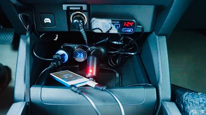

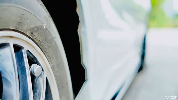

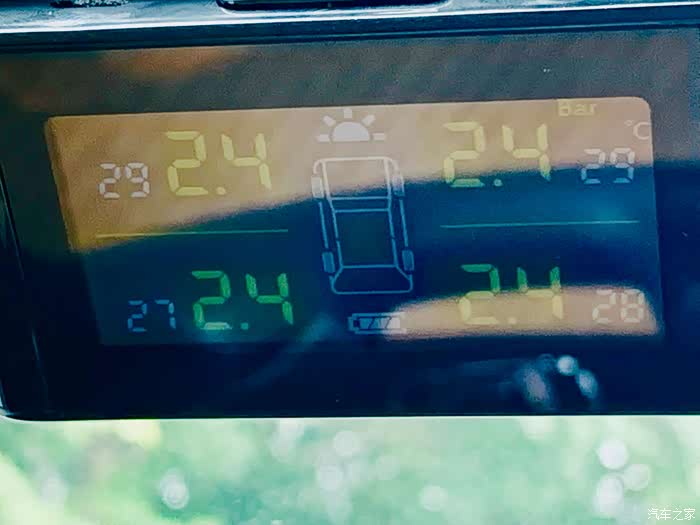

丐中丐还有一个真正需要诟病的地方,取消了所有USB插口,前面两排只有一个电源,好吧,我认了,还好我有一拖四,配电压监测。我自己加装的外置胎压监测,跟了我三台车,继续用,这次广本还送我一个价值九百多的太阳能胎压监测仪,应该事款式差不多的外置式胎压计,到手后准备更换。
广本赠送的外置胎压计,直接更换我原来的,外观差不多
广本赠送胎压计的显示器部分,太阳能,直接贴在前挡上沿,除了胎压,还有胎温,不错,比我原来的好

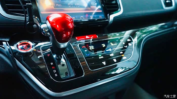

全黑内饰太素,加了个红色的档杆头,驾驶室变得灵动了一点

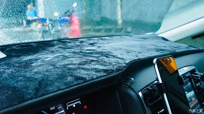

避光垫我一直把它归类为安全装备,物美价廉很实用

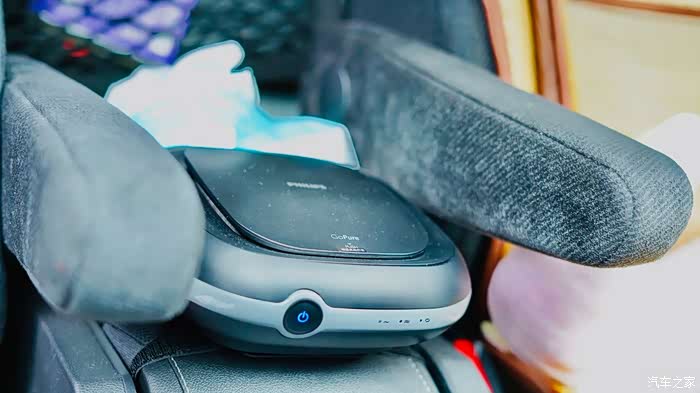

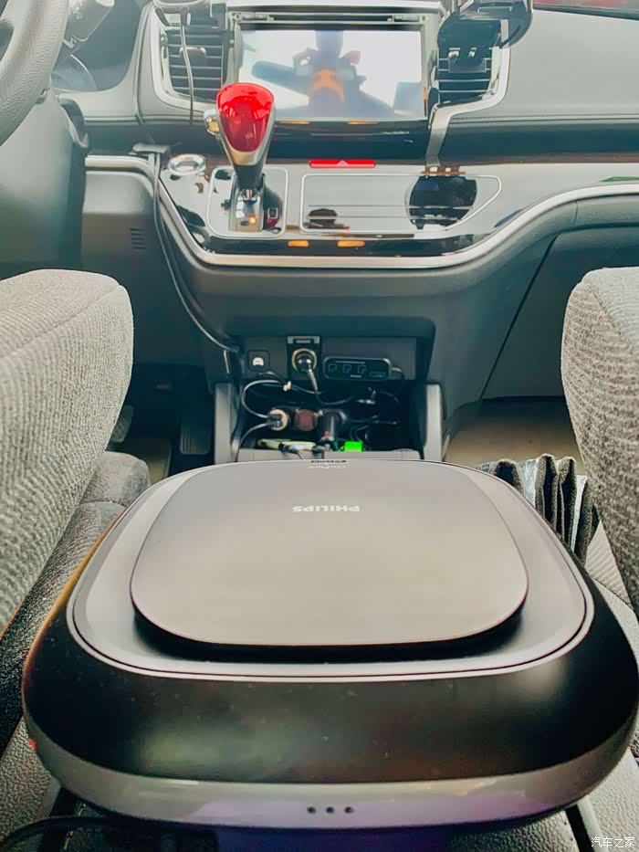

不喜欢开窗,尤其是混动到手之后,更是肆无忌惮的使用空调,偶尔开开外循环,所以,车内空气净化器是必不可少的,买的飞利浦车载,刚好能够放在前排加装的扶手箱之上
从后面拍的空气净化器

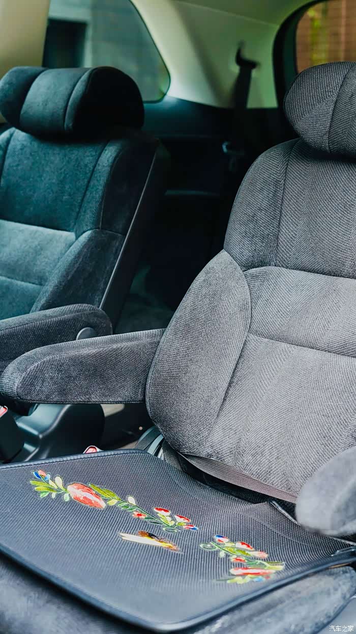

织物坐垫其实坐感很好,优于真皮,但最大缺点不耐脏,看重这款带刺绣的单片坐垫,买了四片,第一二排用,第三排使用率低,就没有考虑坐垫了

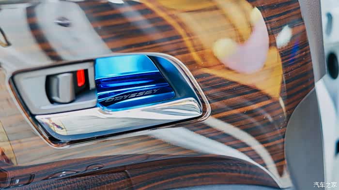

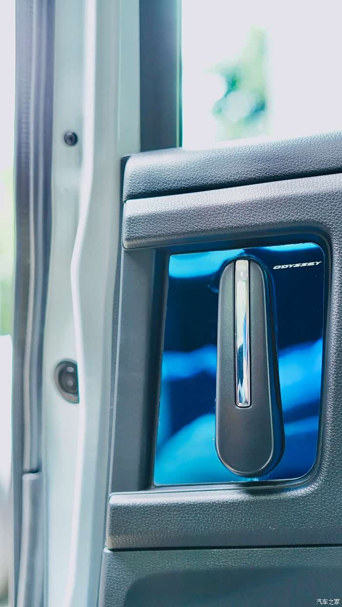

坐二排的新人下车的时候,开门拉手老是找半天,好吧,这个地方小装一下,后排乘员下车,我可以直接说,蓝色那个位置开门!
后门贴了,前门也只有贴,因为,不单卖

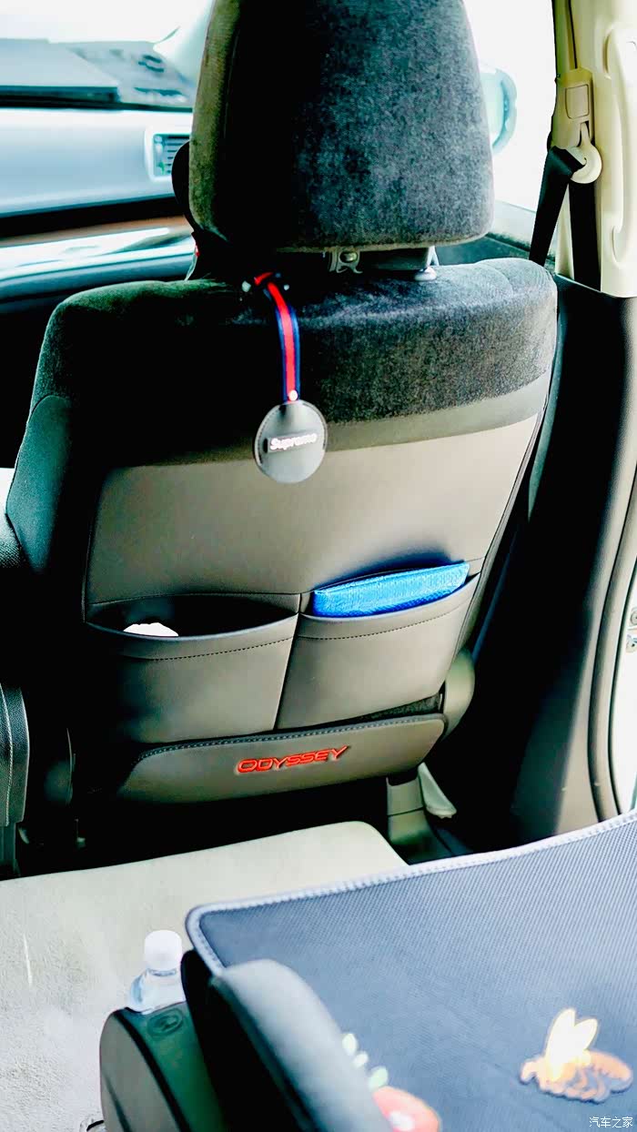

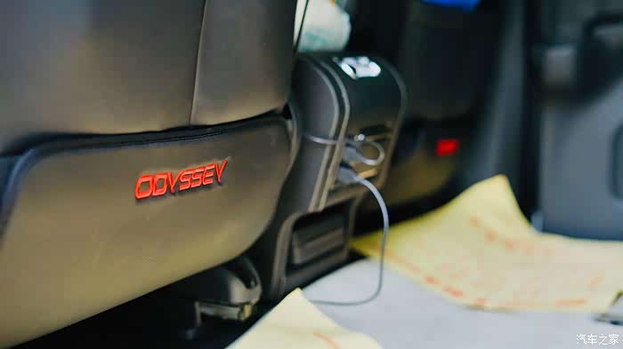

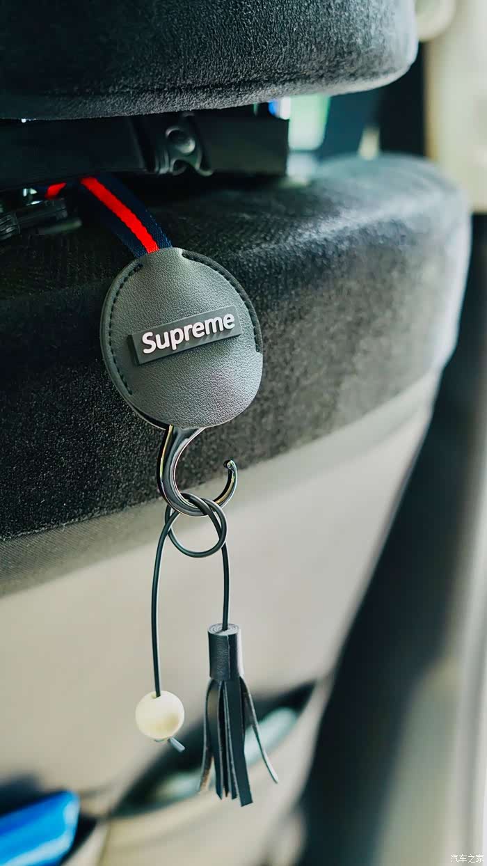

用过很多椅背挂钩,这款是最心仪的,款式、质感、固定方式、材质、结实程度,我,都很满意

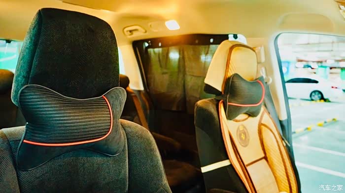

原来车上皮质头枕跟了我八年,扔了,换成这种绒布的,其实差不多,就是看中那一条红线的点缀

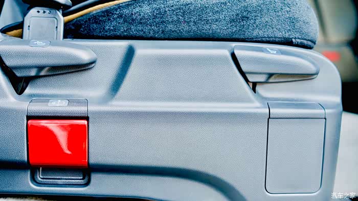

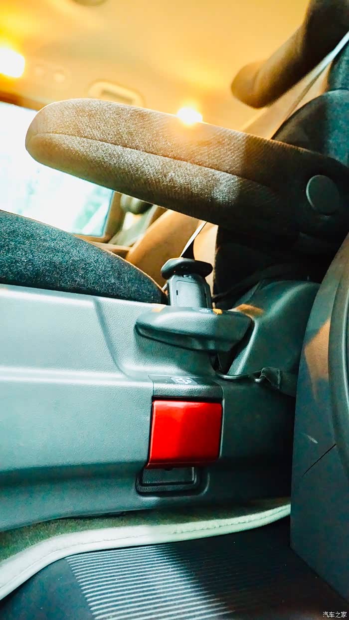

又一个红色点缀,二排座椅横移扳手,能醒目提醒乘客横移操作位置

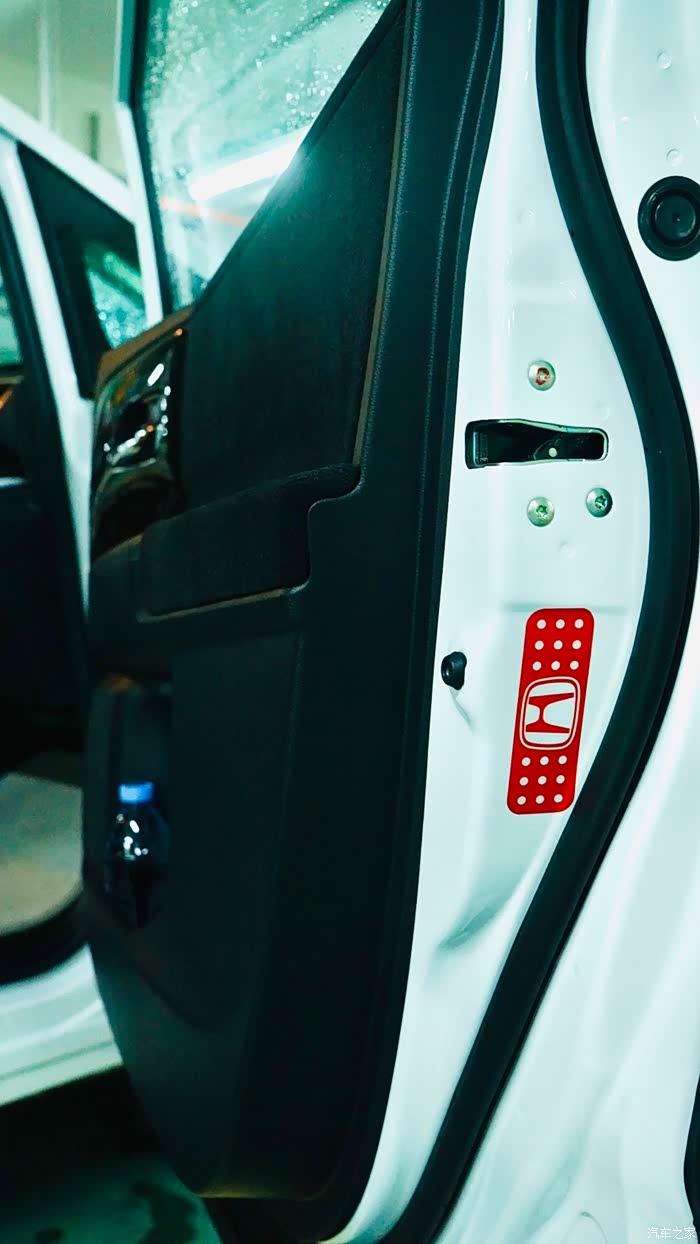

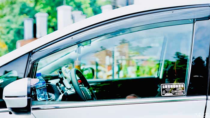

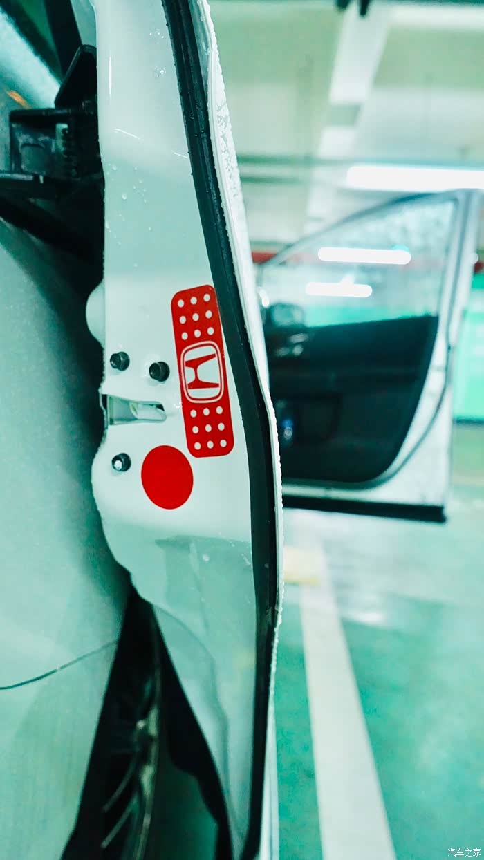

前车门上的反光贴必不可少,之前用过的每台车都会加贴,算是一个安全习惯吧
侧门

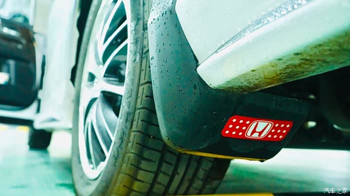

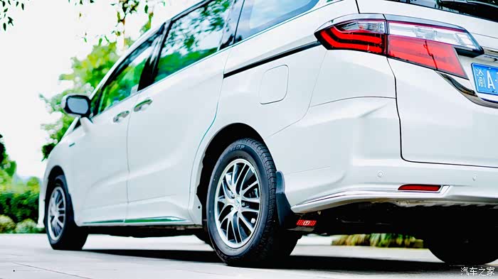

后轮挡泥板也贴上,跑高速,很远就能看到

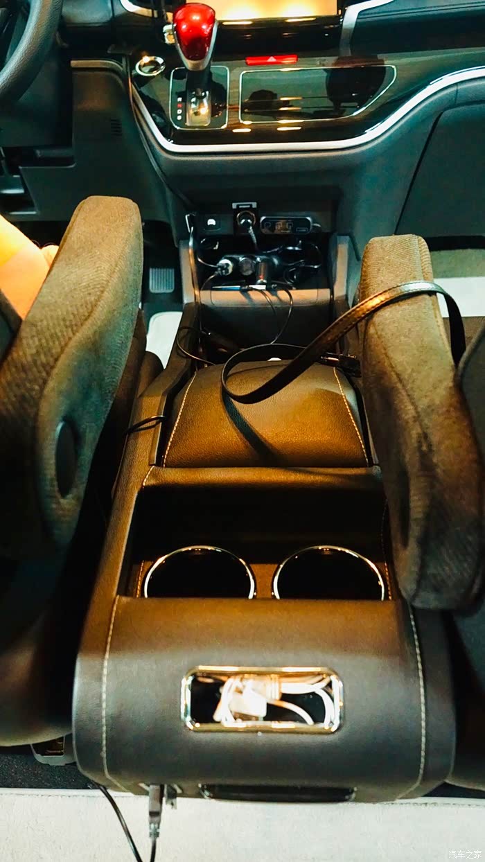

前排中央扶手箱,选的这种可以接电源和充电口的,价格有点小贵,做工粗糙,但是很配很能装

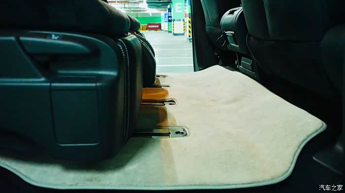

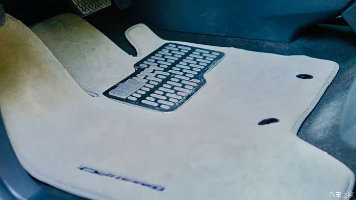

地垫,应该是全车加装里面最贵的,七百多,很厚,起码一厘米,脚感很好,这是我非常看重的乘坐体验,那种所谓的大包围木地板统统看不上眼,丝圈脚感也不错,但是不好清理,不好铺设,果断放弃,选了现在这种
再厚的地垫,驾驶位右脚脚后跟那一块也不耐磨,所以,又辛辛苦苦在淘来了一块有厚度的不锈钢地垫踏板,用铆钉固定在地垫上,相当满意

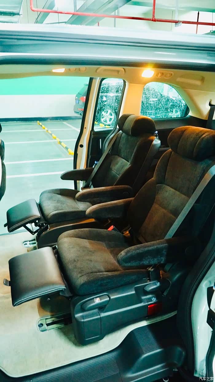

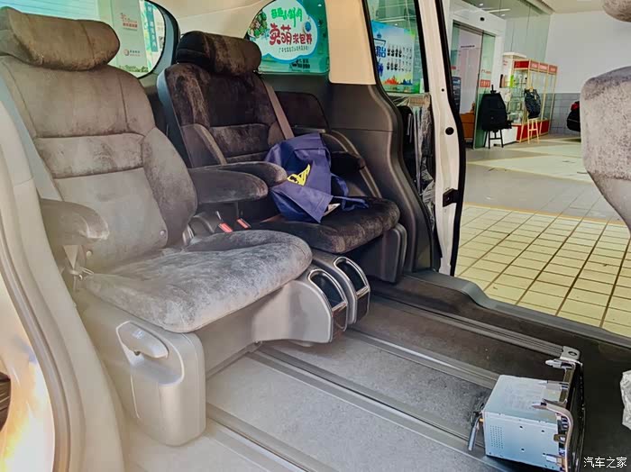

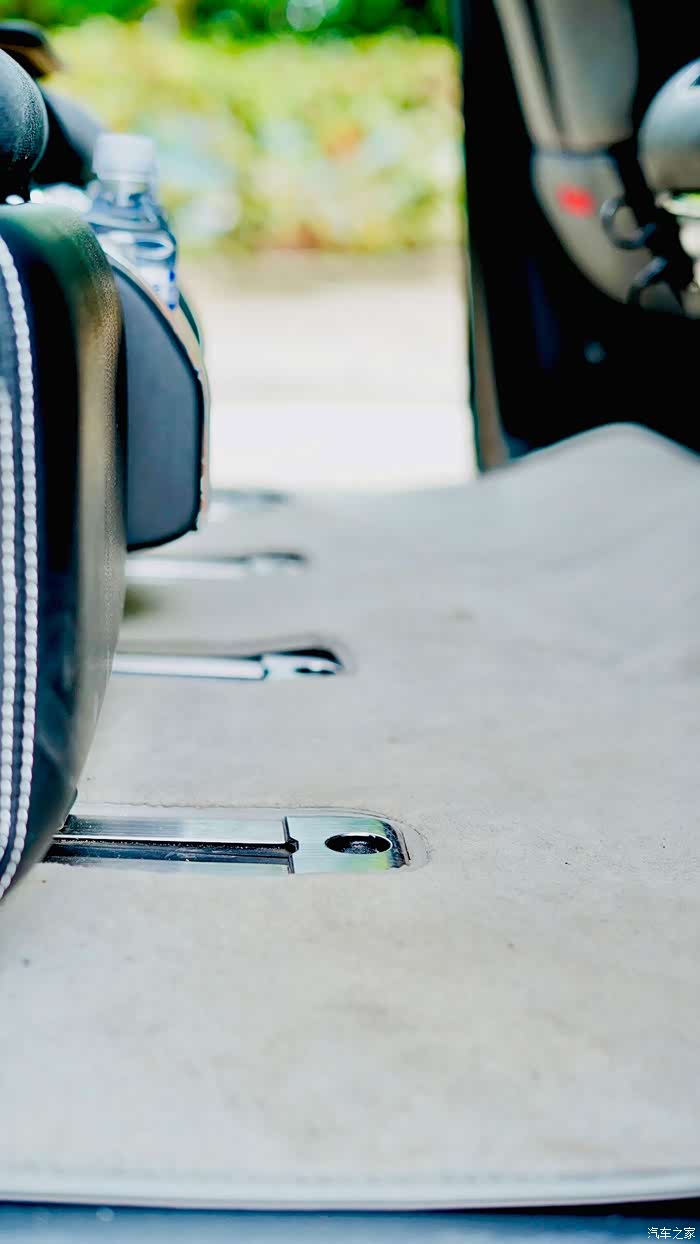

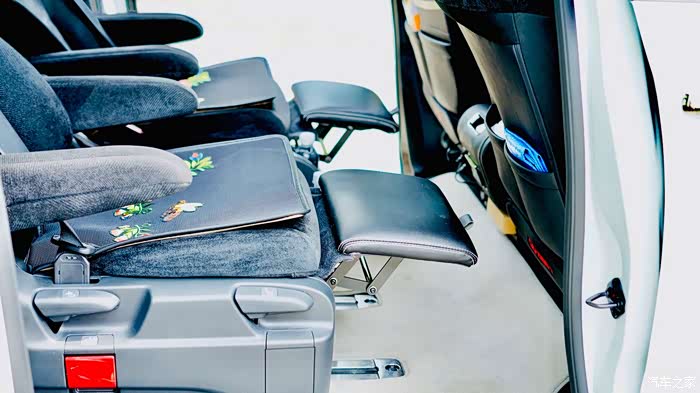

腿托是铁定加装的,对于一个不是在旅行,就是在准备旅行的人来说,后排乘客长途旅行的舒适性是必须考虑的,驾驶位后面,是儿子固定了十年的专属座位,滑轨加了不锈钢饰条,车内观感提升不少,我是考虑耐磨和方便擦拭

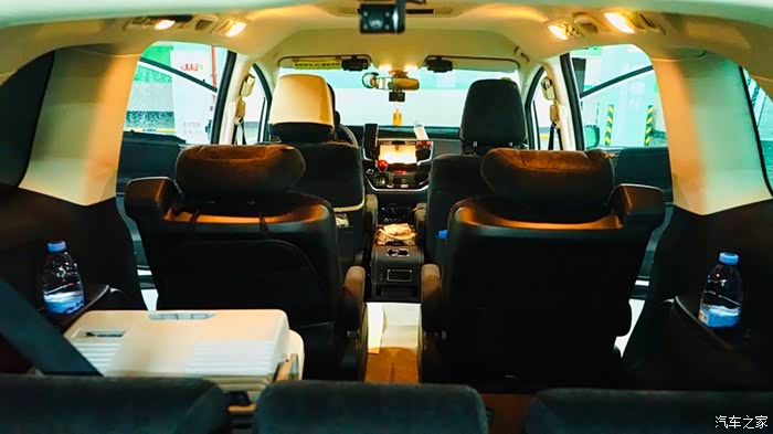

从尾箱拍张全景

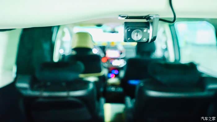

行车记录仪的后视镜头,我自己走线安装的

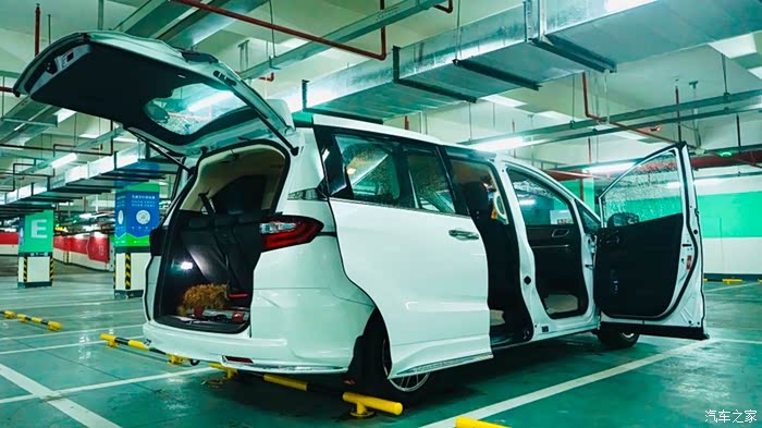

侧后方来张全开门的

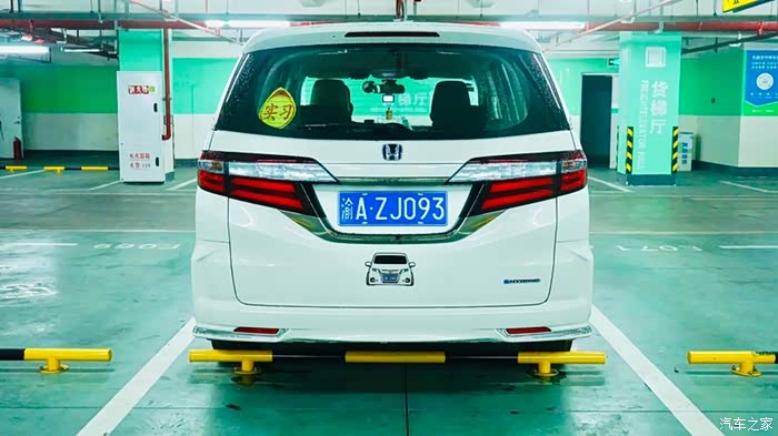

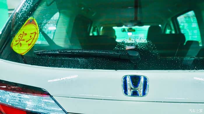

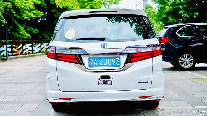

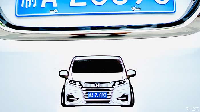

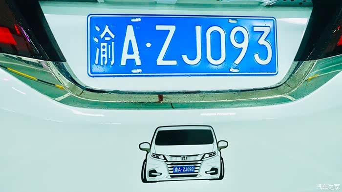

除了抠掉广本中文和奥德赛英文,实习车贴,正后方还发现什么亮点了吗?
亮点就是这张混奥反光车贴

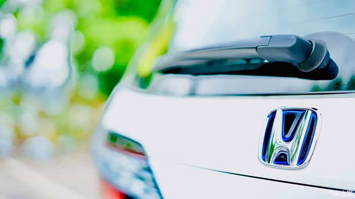

蓝色后标,凸显混动身份

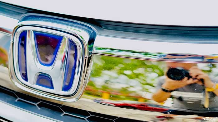

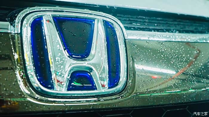

前标改蓝色也是必须的

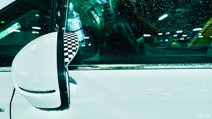

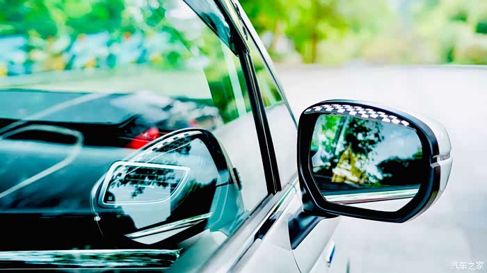

后视镜雨眉选的黑白格子,素净,又有点小抢眼

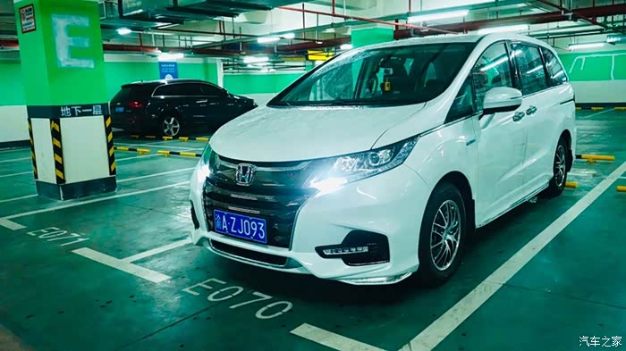

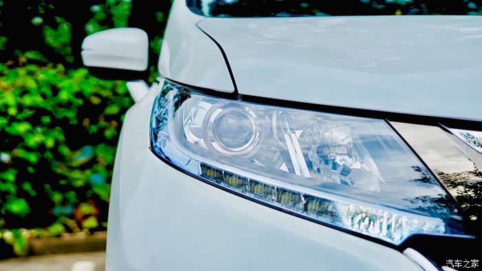

把原车的转向灯改成了多用途日行灯,接ACC通电亮,转弯和应急变回黄光
打开轮廓灯的效果,感觉日行灯亮度远超轮廓灯,不错

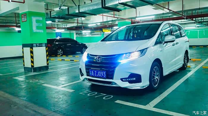

打开大灯,日行白光变冰蓝,配合混动身份,我特意选的冰蓝

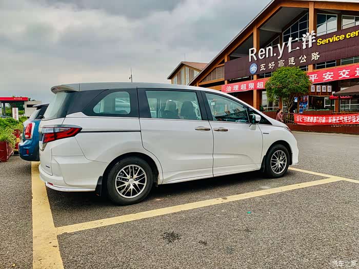

侧身照,16寸小脚拖了颜值的后腿,好吧,我忍了
侧后拍出来像埃尔法

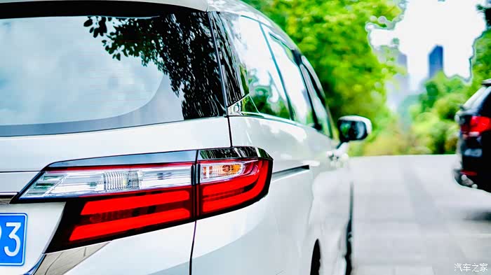

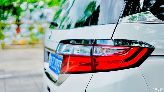

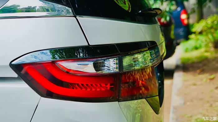

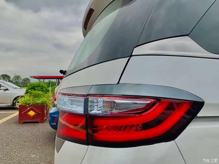

尾灯加了黑钛的灯眉,屁股的质感一下就出来了
另一个角度
来张左侧前的,有没有发现外观有什么改变?

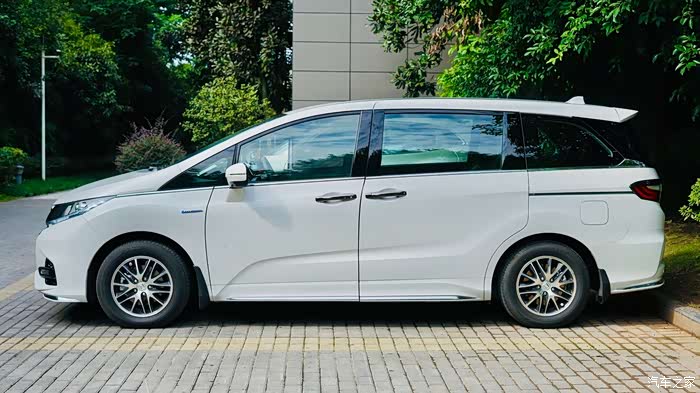

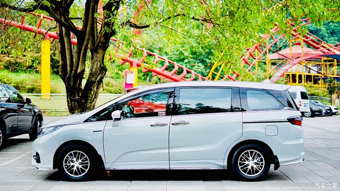

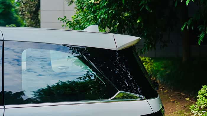

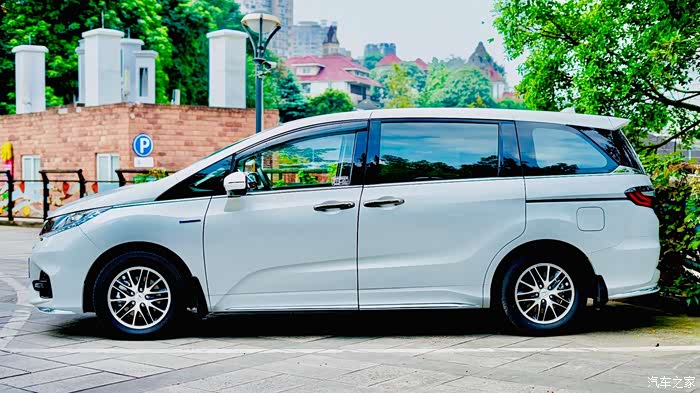

外观最大的变化,就是D柱贴了悬浮式车顶贴片,我也是看别人的效果不错,车身变得修长了,弥补了丐中丐小脚和整车不协调的视觉感受

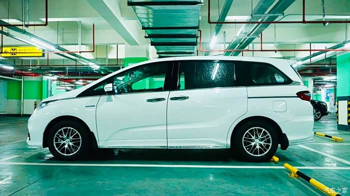

来张正侧面的,看看是不是D柱加了黑色贴片之后,悬浮车顶的效果让车身视觉上变得更修长
近照一张

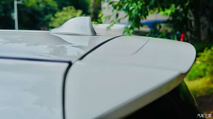

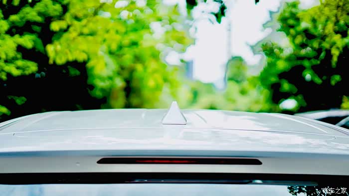

还加了个小东西,扰流鲨鱼鳍,从物理学上来说,这玩意应该有效,但我没法验证

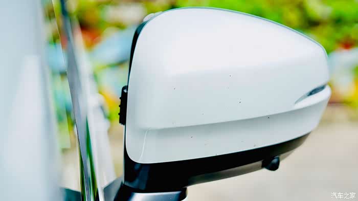

既然车顶扰流,还有一个地方扰流也很重要,就是车外后视镜,这不是摄像头,这是扰流用的
车身和后视镜之间,也加了块小的扰流片,好像,这个凹处在高速行驶中的噪音变小了,也许是心理作用

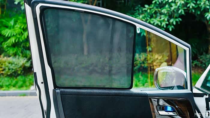

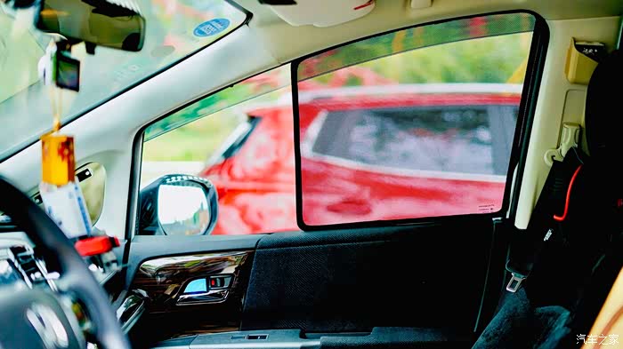

前排没有贴膜,用的这种带磁吸的遮阳挡,很满意,就是价格有点小贵

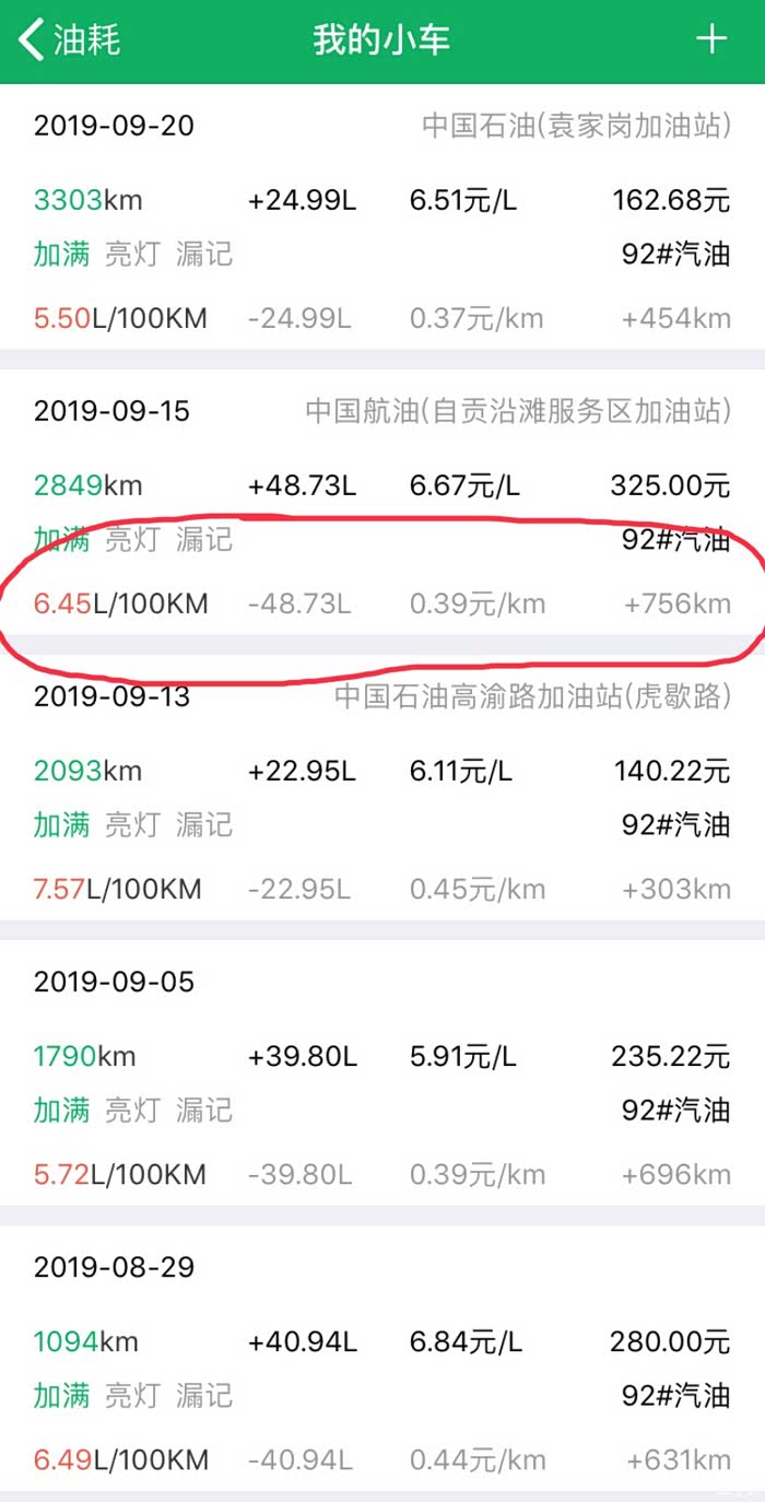

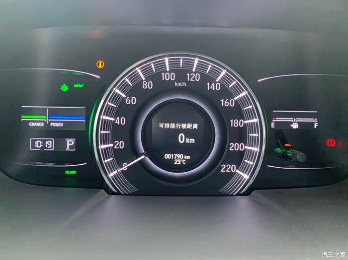

5、表显燃油报警太保守,几乎是用了37、8升油就会亮灯报警,之后,再跑到可行驶里程提示为零去加油,基本上可以加40升左右,也就是说余油10升左右,不论何种路况,再跑个100公里轻轻松松,报警提示太保守了,经过5箱满油的实测,满箱油佛系行驶里程700~800公里,极限行驶里程800~900,胆子大的,可以试试极限,大家再来切磋,不过驾驶风格粗犷的,建议在我说的满箱油行驶里程下限加油。
6、一定加装隔音条,我多年来用我的三台车来实验,可以降低噪音,但没有想象中的超预期的效果,但减少灰尘侵入,是很不错的,几十百把块钱的东西,绝对物美价廉的提升质感,我都是自己贴隔音条
7、关于高速和低速状态下电机和发动机的启动,没有绝对的,低速状态下,比如起步,上坡,发动机在经过初始发电介入后都会进入启动介入动力驱动,而在高速状态下,即使速度达到100以上,但是电量足够或者是长下坡,在油门踏板不深踩的情况下,发动机作为动力驱动都不会介入,所以,发动机是否介入动力驱动没有绝对的速度高低指标。准确的描述应该是:在电量不够驱动车辆达到需要的速度情况下,只要油门加大深踩力度,发动机都会介入动力驱动,而电机、油电混合、純油三种工作状态是随时都在切换共同作用,推动车辆前行,没有一定是哪一种状态长时间固定工作。感觉,本田这套混动系统真的很高级~~~~~~
下面是一些用车二十天跑了3300公里的一些油耗数据统计和我的文字说明,供大家参考,需要说明的是,我的油耗条件是,本人驾驶风格偏向佛系,偶尔激烈驾驶,空调不间断使用!!!所以,仅供参考!!!

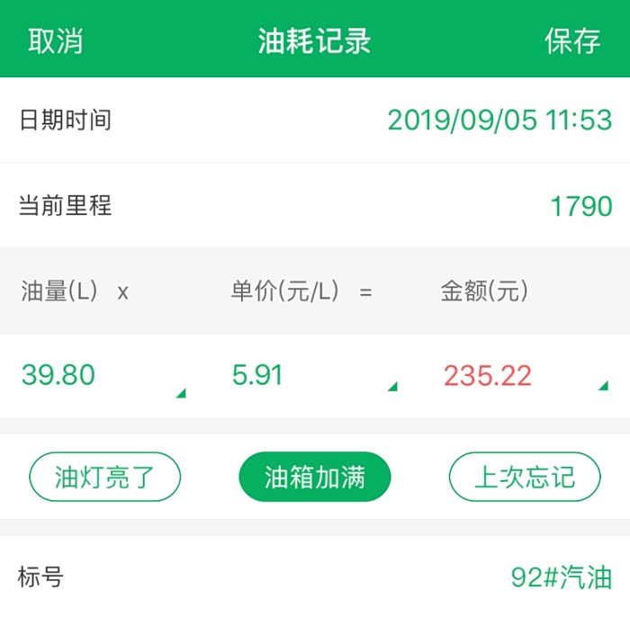

亮灯报警跑了六十公里,再到表显可行驶里程0,然后加油,结果,见下图……
居然还剩十升油,按照我佛系的驾驶风格,再跑个150公里都不是问题,混动奥德赛的亮灯警报和可行驶里程警报,太保守了!太保守了!太保守了!
尝试过一次油耗极限,大约三分之二的高速,算是跑高速为主的极限油耗了,混奥50升的油箱,冗余很少,不建议按照我这个极限里程行驶,高速700公里以内必须加油!!!如果激烈驾驶,高速650公里左右,需要加油!!!
