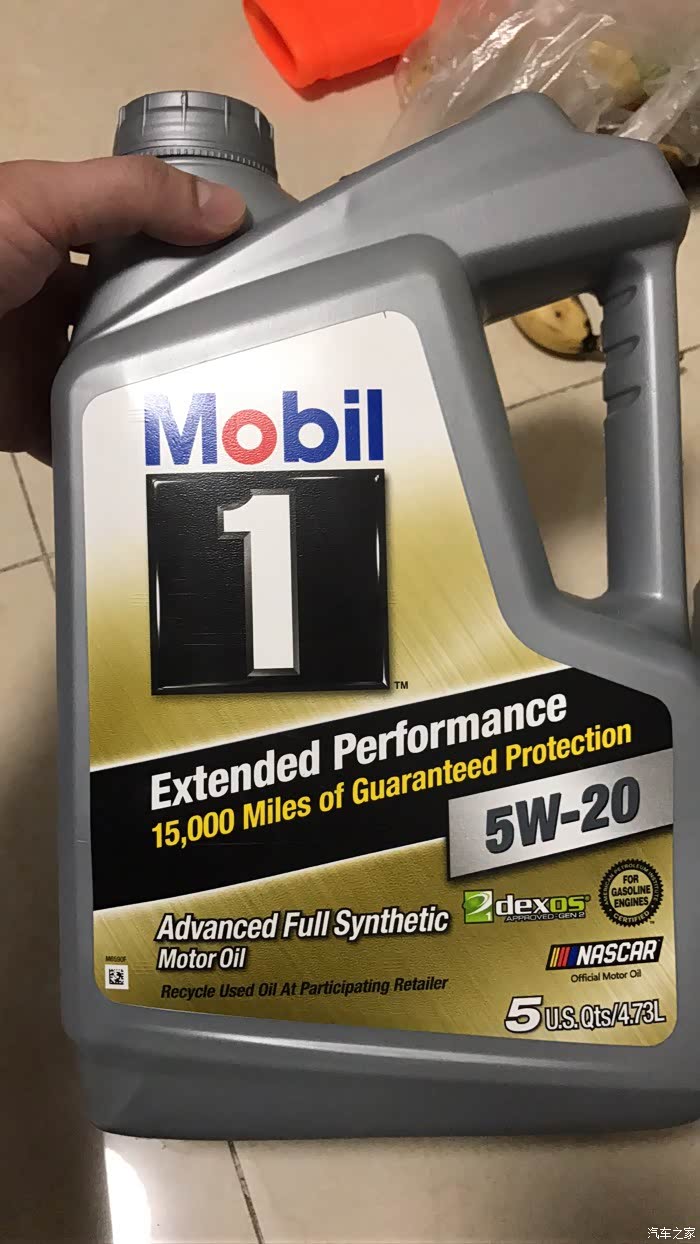

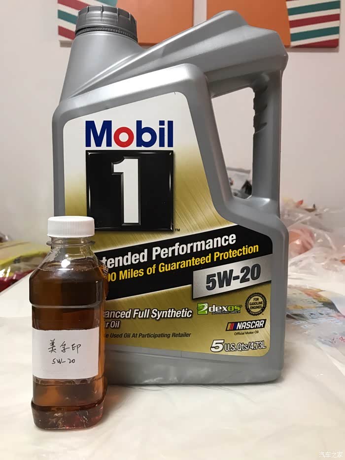

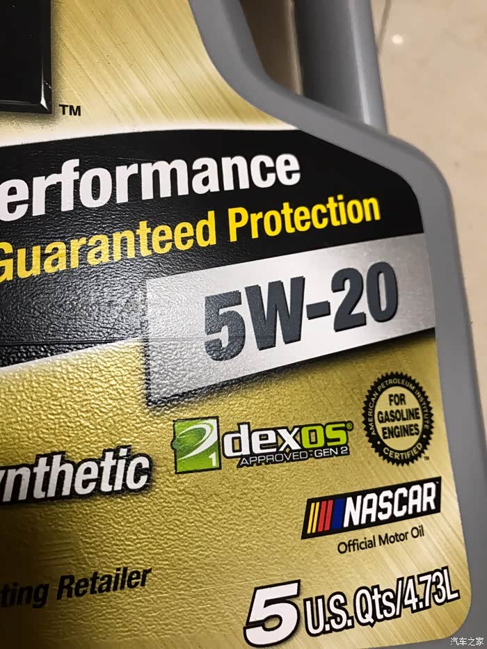

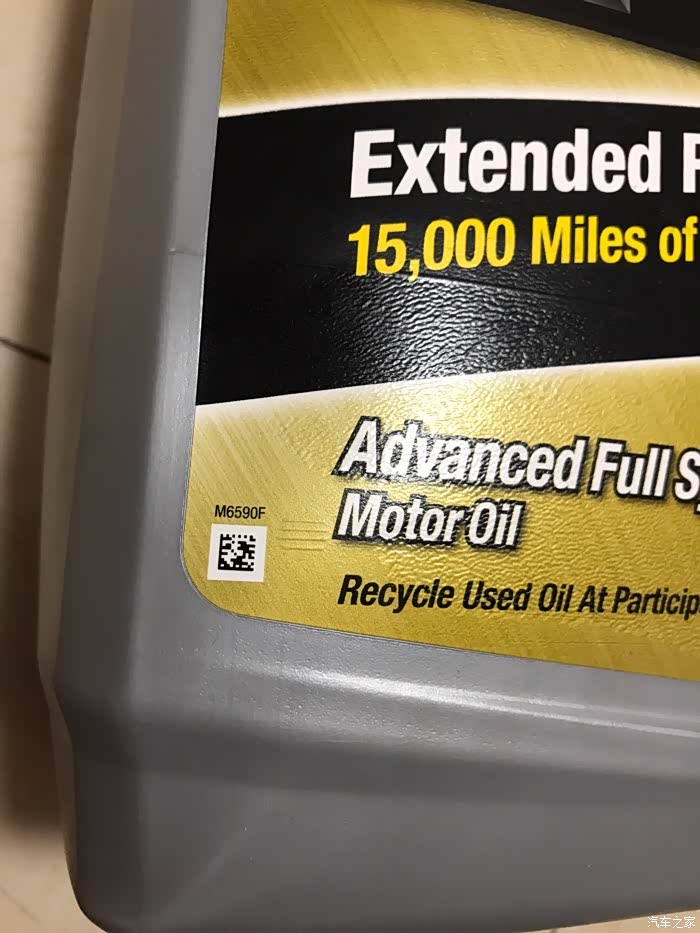

主角。

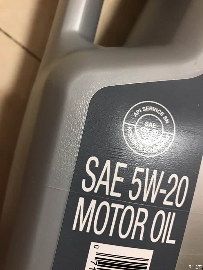

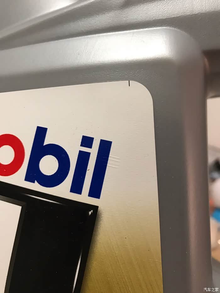

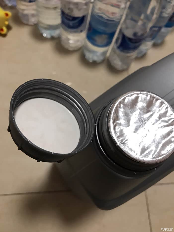

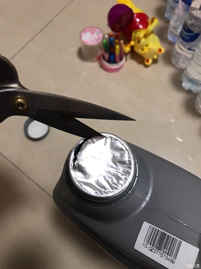

开盖。

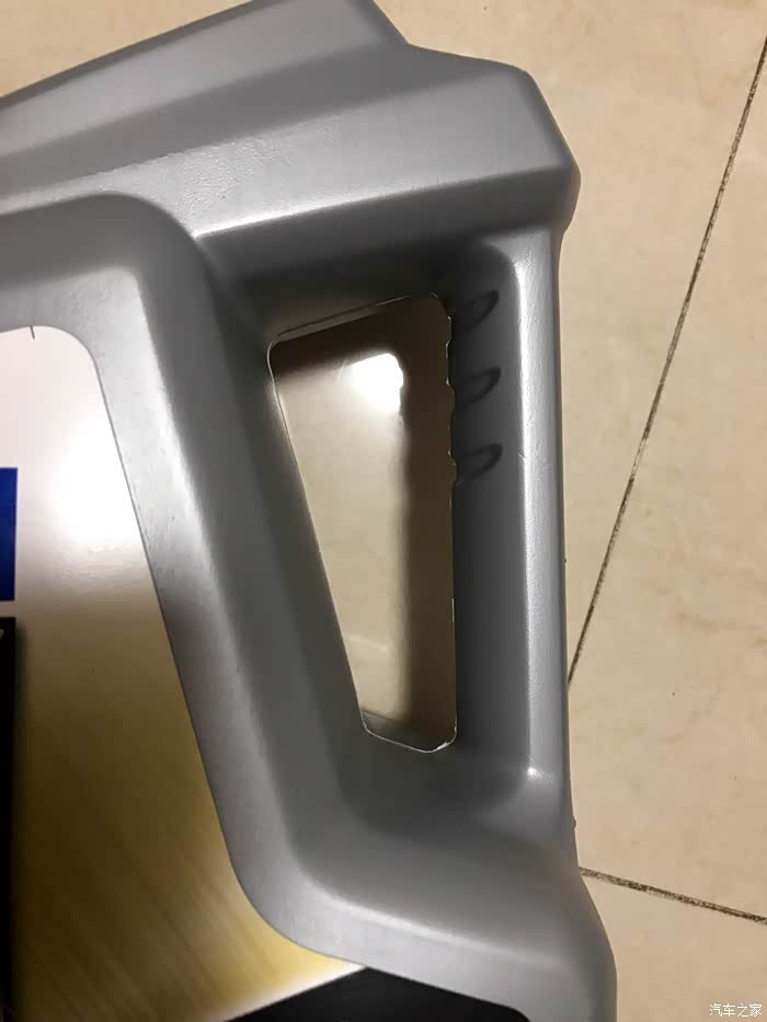

破封。

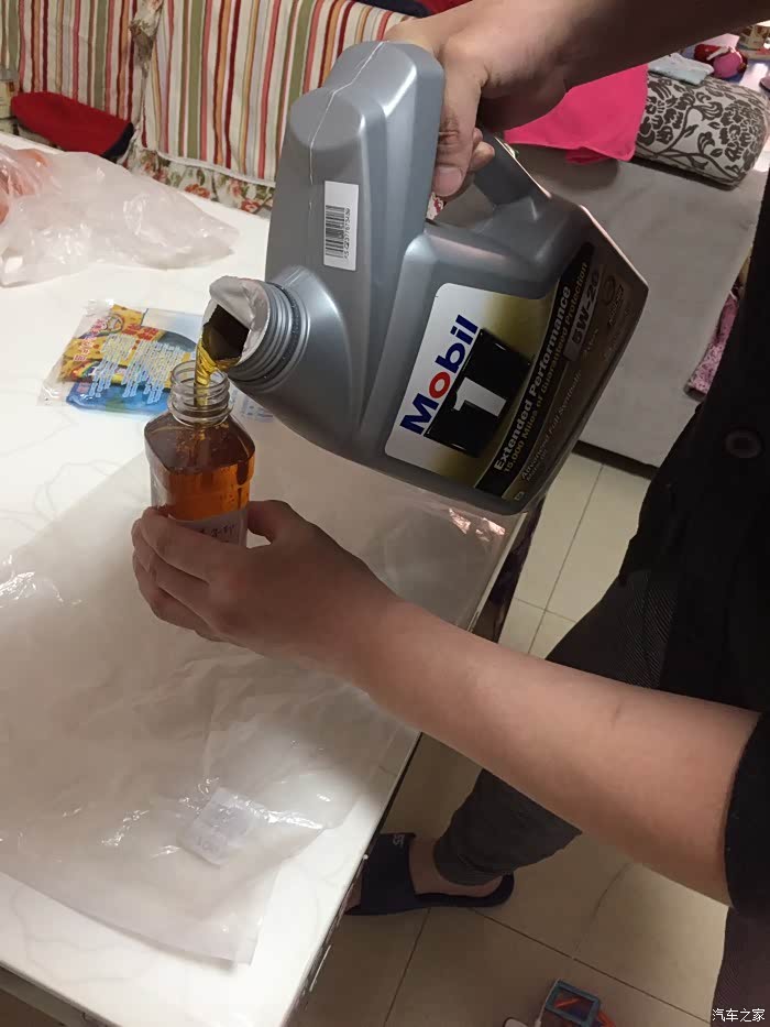

取样。
合影。

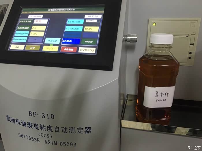

跟设备合影,这次ccs测试了2次。

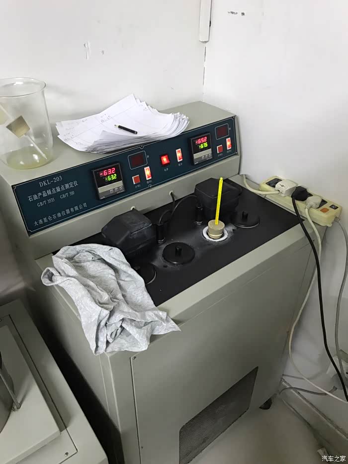

老规矩,上设备图。

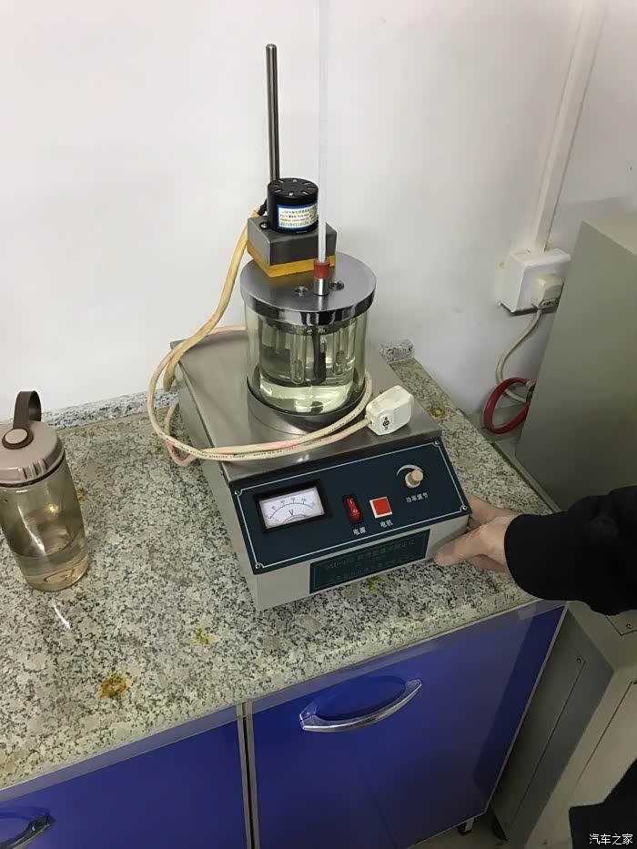

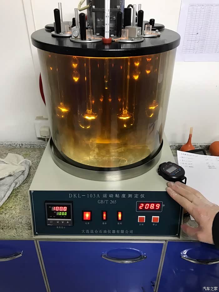

100摄氏度粘度测定仪。

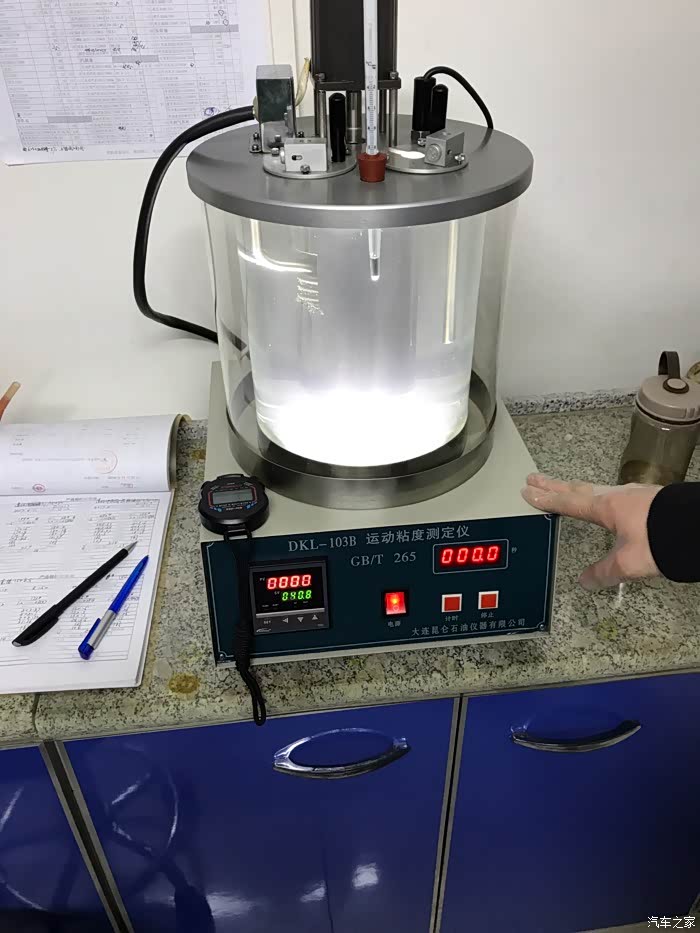

40度粘度测定仪。

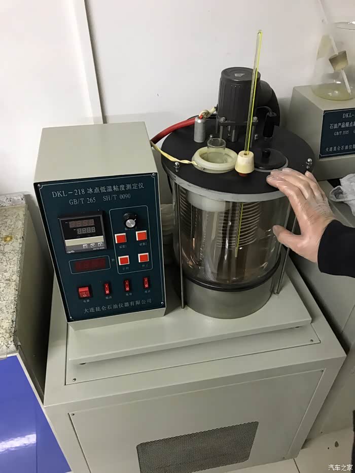

冰点测定仪。
倾点测定仪。
不知道这是干嘛的

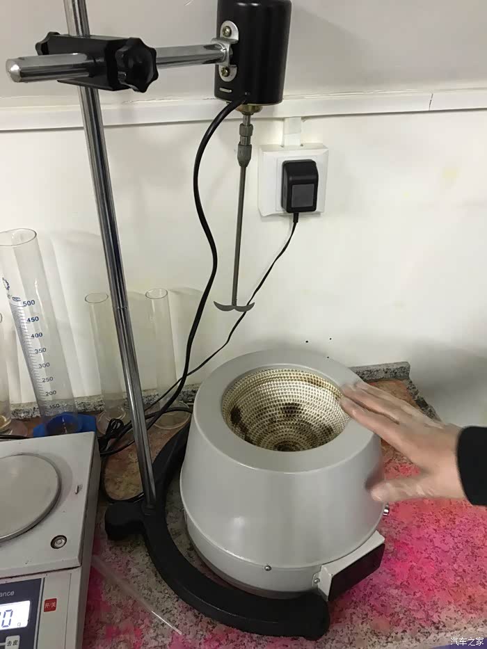

油样加热器。

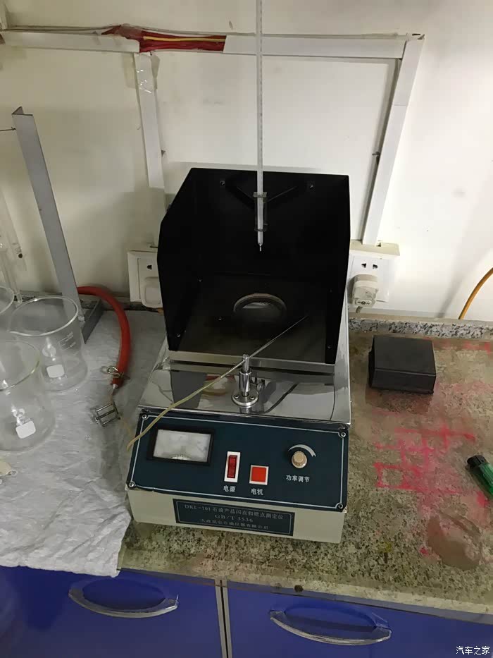

闪点测试仪。

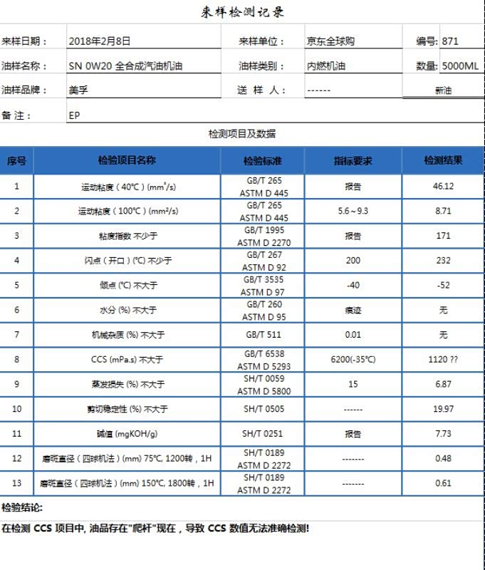

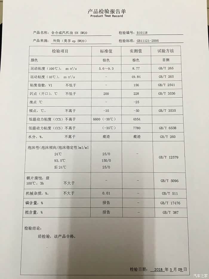

实测数据。

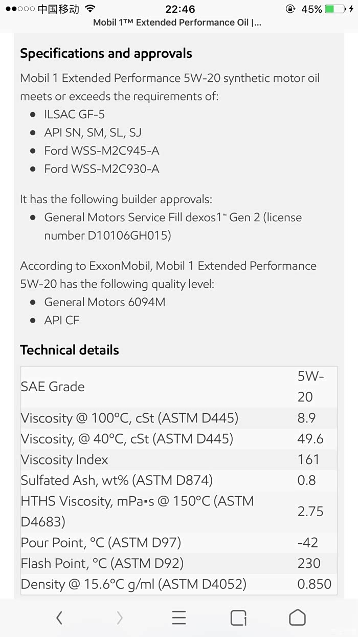

美国官网查询的指标。

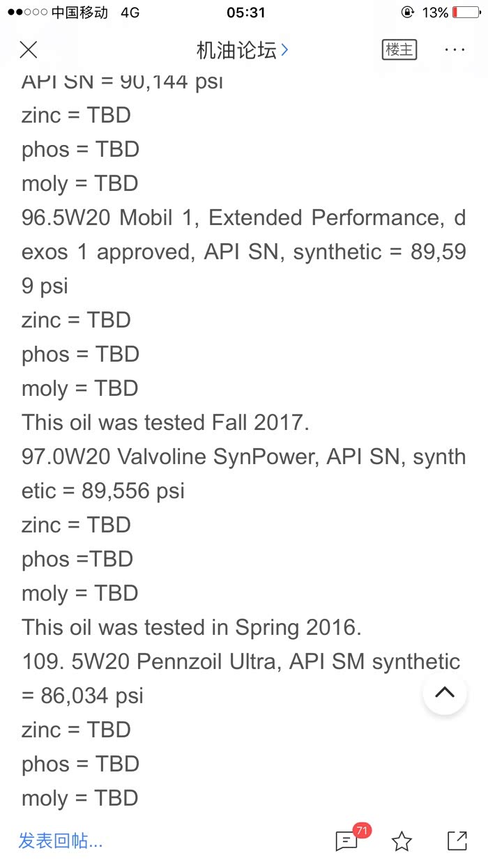

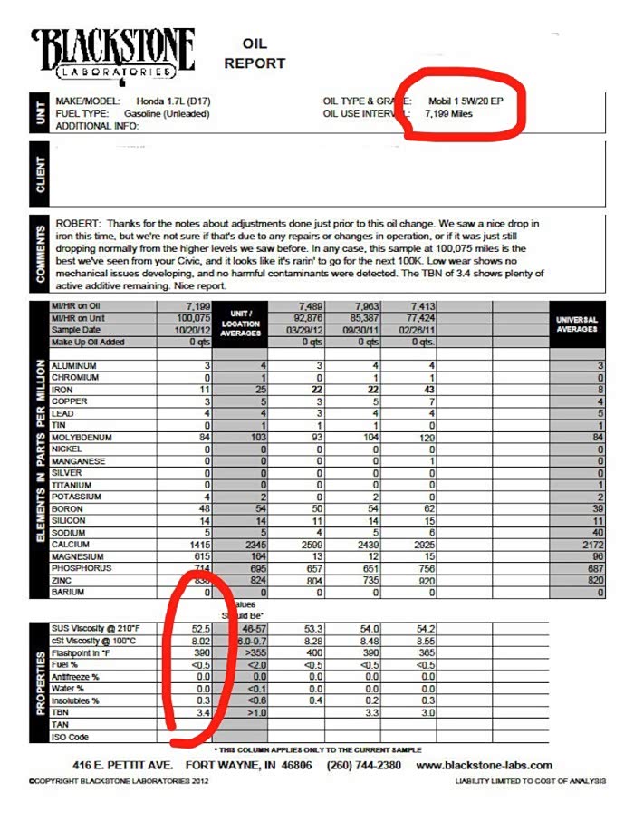

我在bitog论坛找到的UOA,美孚ep520,跑了7199英里(11500公里)粘度仍有8.02,稳定性长效性都很好。
铁含量11也很低。
铁含量11也很低。

第一,粘度,100度略低于官方0.13,正常偏差。这也是导致粘度指数偏低的原因。
第二,粘度指数,粘度指数是根据100摄氏度40摄氏度两个参数计算得来的,由于100度实测略低,所以导致数值偏低,156,官方161。
第三,倾点,实测-50,远低于官方的-42,非常不错。
第四,闪点,实测228,官方230,很好。
第五,浊点,浊点是将机油逐渐降温后出现浑浊的最高温度,浊点可以反应基础油的好坏。实测-26,跟金壳一样。
最后说说重点的ccs低温动力粘度,ccs越低,低温下发动机的运行阻力越小,机油流速越快,发动机越容易启动。
这次是按照两个标准测试的,以5w的标准(-30度不高于6600)是4054,非常不错。
如果以0w的标准(-35度不高于6200)是7780。可以看出温度虽然只下降5摄氏度,结果却要高出很多,因此得出结论,当温度低于-30摄氏度时ccs升高的速度会加剧。如果高于-30度,那么就美孚ep020.520这两款油来说,差距就不是那么大了。

附上ep020的指标,蒋老板检测的。

ep520的国外抗磨排名,所有粘度综合排名96名,89599,结果GOOD。

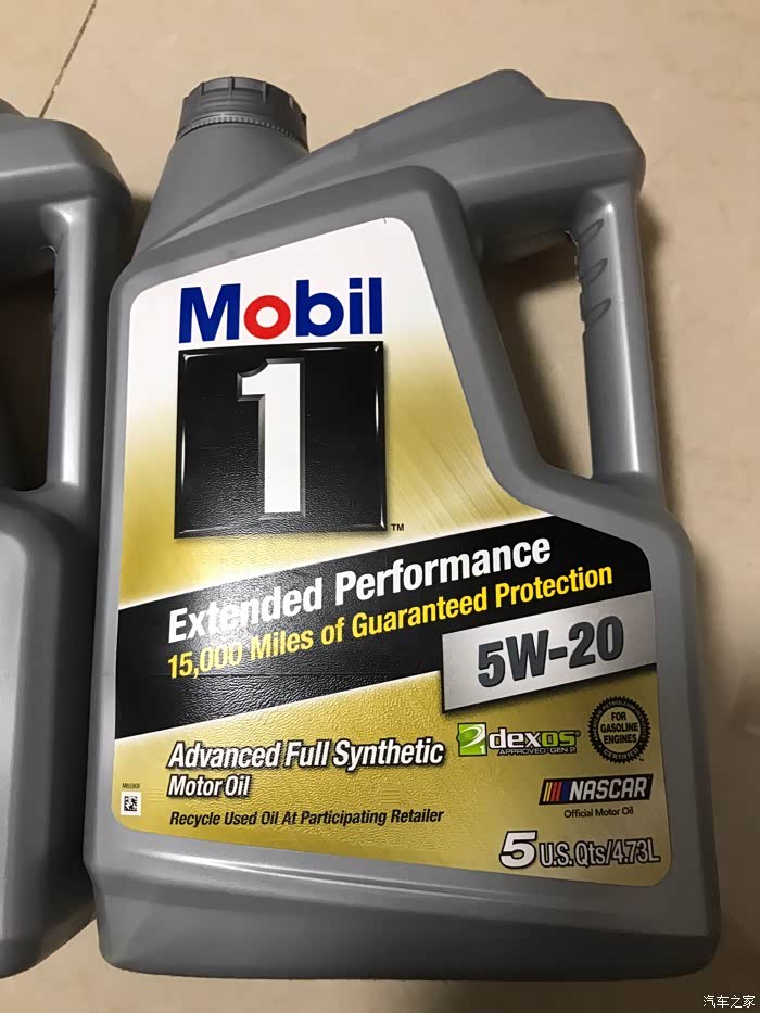

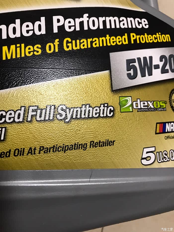

最后上点细节图
