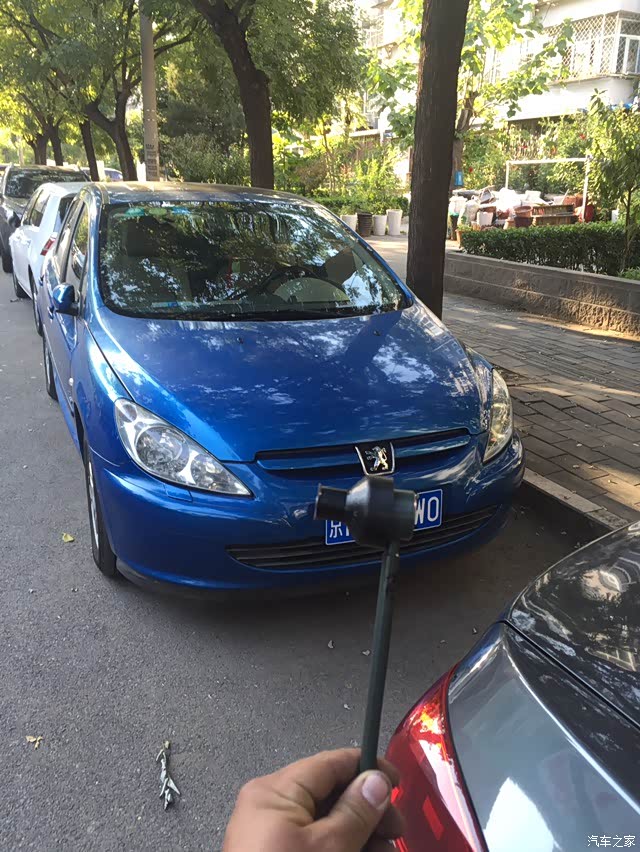

更换右前轮平衡杆 拉杆。

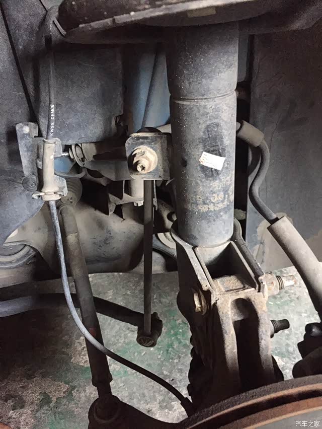

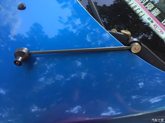

右前轮异响。检查发现平衡杆拉杆有旷量了。去汽配城60大元一根回来。准备更换。

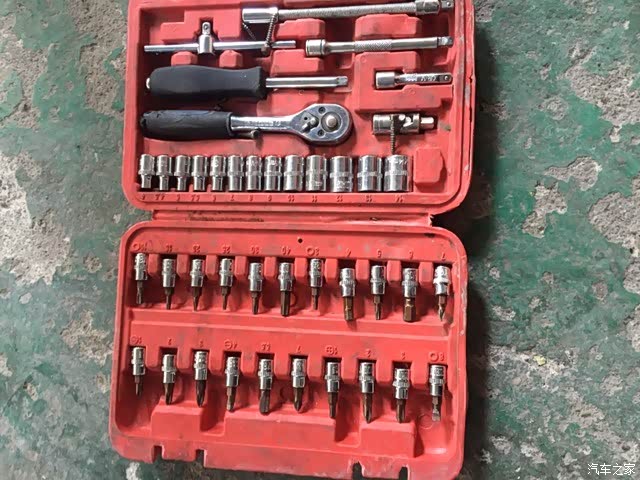

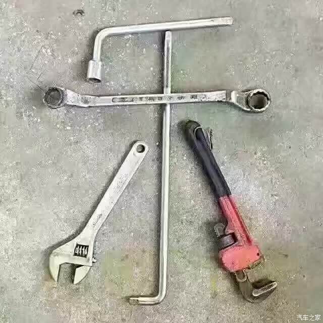

首先准备千斤顶,轮胎扳手。16的梅花扳手。T30的梅花扳手。就这些就够 动手。 上图

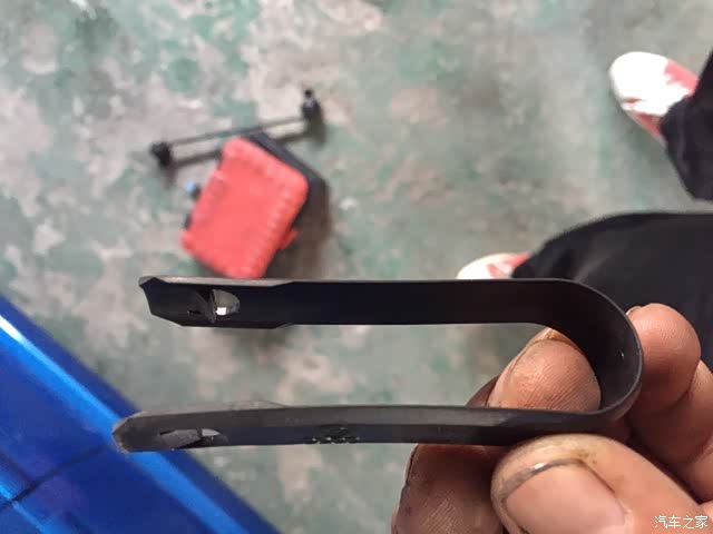

不知道是什么牌子
原厂的夹子丢了。 买了个奥迪的 可以用

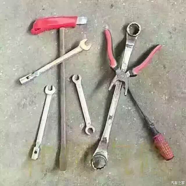

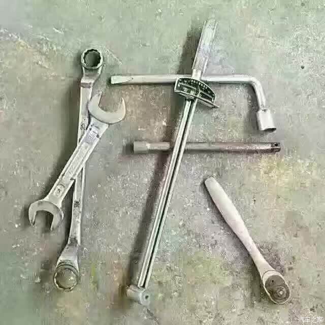

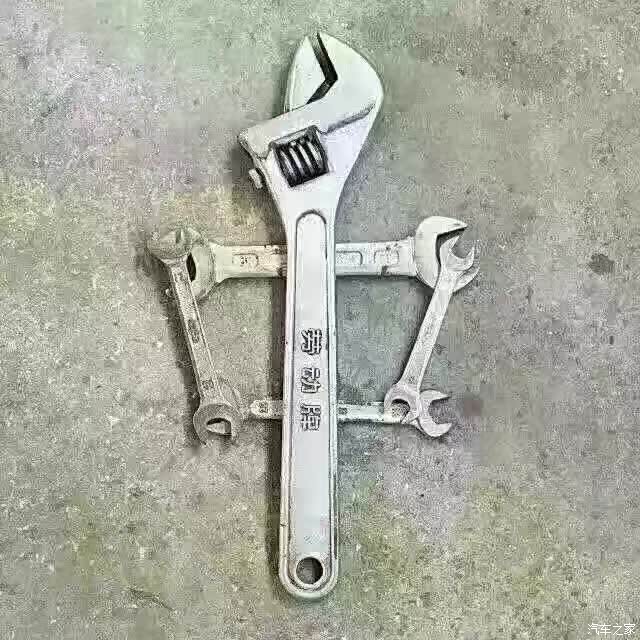

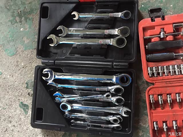

看看我的工具
给力吧
就是这个东西

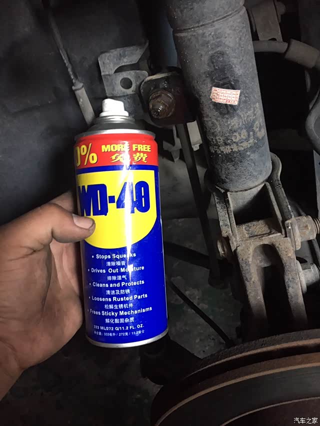

来点除锈剂

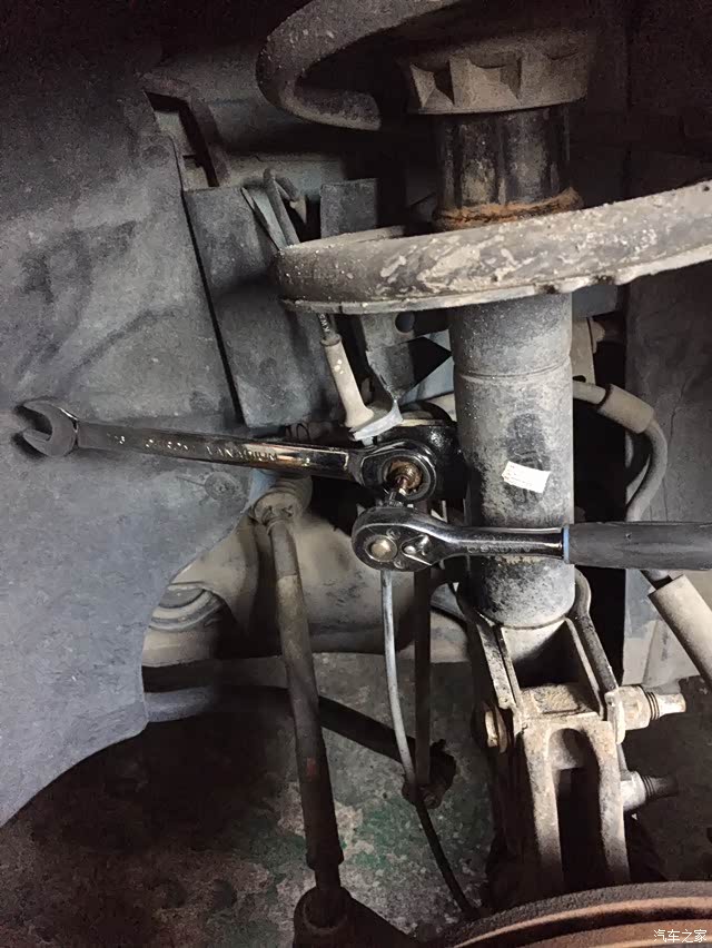

开始拆了

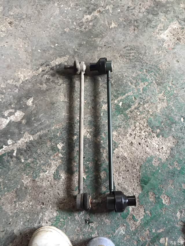

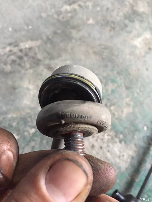

坏掉的地方
新旧对比

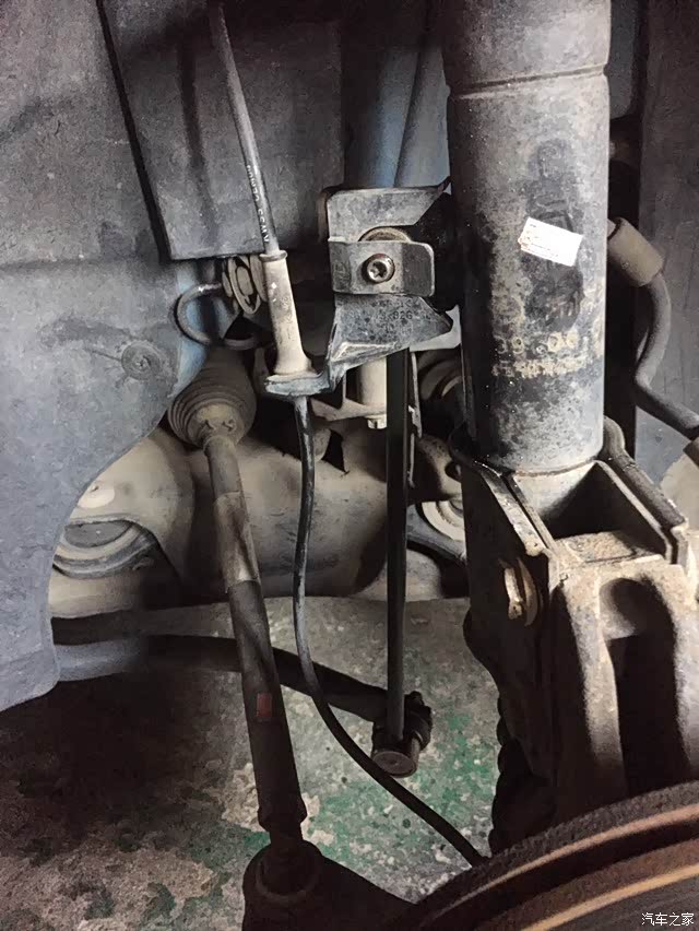

安装已完成

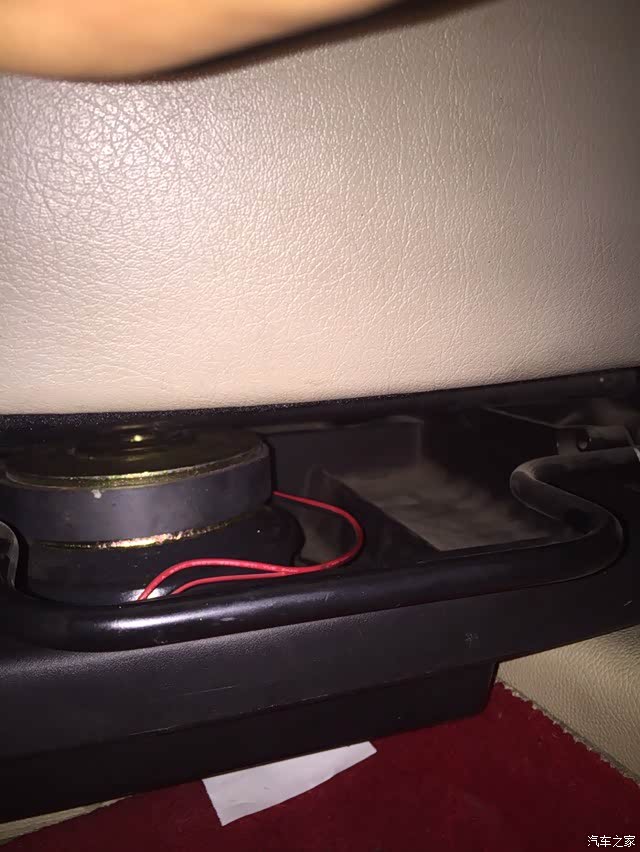

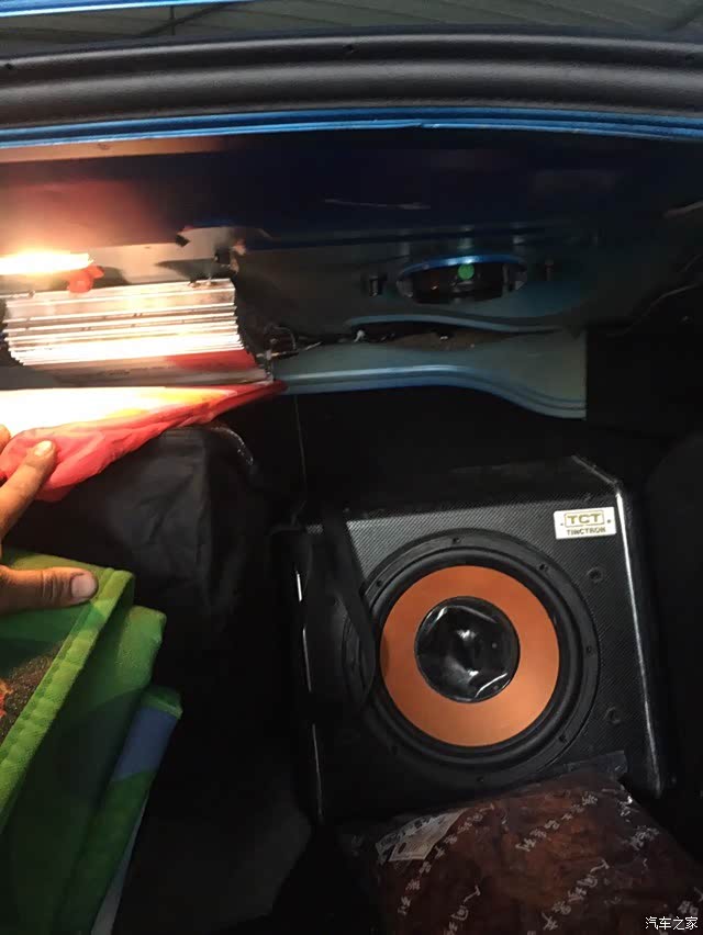

捡了个低音炮
这个在副驾座位下面。 主推低音。音响震撼

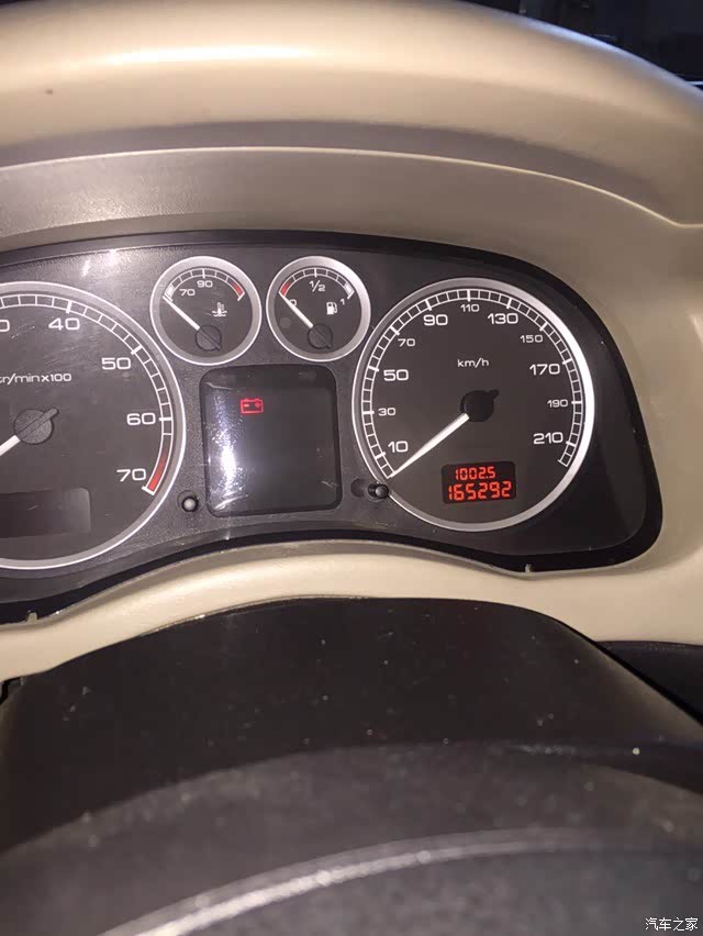

最后晒晒公里数。
