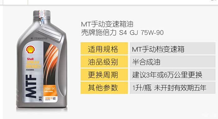

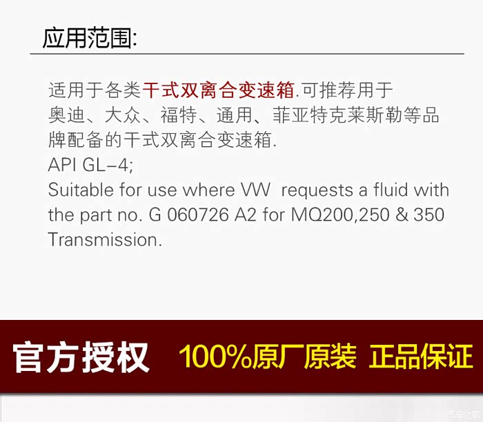

4.分为齿轮油--机械齿轮用和液压油(换挡电池阀用),通常换齿轮油即可,车底两个螺丝,别松错了
其实终身免维护是忽悠罢了,当年的卖点,我的是16w公里换了两次齿轮油,最后一次是12w修机电单元时候自己换的,现在16万,准备要换咯,如丝顺滑的感觉是自己享受的,车是自己的,换不换看自己
之前用的原厂油,最近一直在看75w-90的油,壳牌好像不错,看你们都福斯 康毒,我一般不走寻常路
