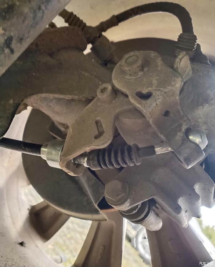

我的爱车朗逸13改款舒适版,己使用六年零二个月了,行驶了16万公里了。偶尔发现行驶一段距离后右后轮发热,最严重的一次行驶在路上发现胎压报警,下车一看右后轮发热冒烟,把我吓的,由于高温引起轮胎气压升高报警,所以有问题一定要停车检查!去店里检查了一下,确定是手刹拉线该更换了,
维修方案
网上查一下也好更换,决定自己来更换!把工具备齐,十个的扳手,螺丝刀,活动扳手手刹拉线!
话不多说直接上图。
首先把后轮撑起来,方便更换,如果没有支架,把轮胎拆掉也可以的!话不多说直接上图。
找到刹车线的位置, 把后排前面这个打开,用力往外搬就可以了,里面是卡扣, 搬开以后,用十个的扳手把里面的螺母拆松,一直松到 刹车线能从旁边 掰下来就可以了!
用力扳就可以了
看一下,上面都是卡扣
用十个的小扳手松这个螺丝
这个卡扣要拆下来,用个平口螺丝刀一翘就出来了, 拆下来以后放好,等一下还要装回去!
把旧的刹车线从车底拉出来就可以了, 前面一段是窜进去的, 后面是卡扣卡在车上的,
把卡扣装回去,这个是防止它移动的,往里面推紧就可以了
把新的穿进去
这个卡扣有点难拆,它的作用是防止刹车线前后移动, 这个卡扣也很重要, 不过也很难取下来, 用螺丝刀把挡住螺丝的地方往外翘就可以取下来了! 如果翘变形了,等一下修复一下就可以了!
用螺丝刀撬
终于取下来了
旧刹车线
卡扣拆下来以后,套在新的刹车线上,一定要注意这个卡扣要套对位置,刹车线有个突出的部分,套进卡扣的槽里面,
然后把卡扣装上去就可以了, 用力往上推就行了
最后把手刹调到合适位置, 这里面那个螺丝是调节手刹高度的,也不要调的太紧了,要不然手刹松掉以后轮子不转或者紧, 调好以后,手刹松也来推一下车子看能不能推的动,或者把车子撑起来,转动一下轮胎, 如果能轻松转动就可以了!
