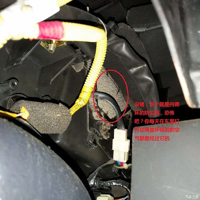

图片中红色圆圈区域就是被灰尘覆盖了的防尘网,打开空调时,你呼吸到的空气都经过这里再到出风口的!
是不是感觉你的爱车也要赶紧清理一下了,它在哪里呢?它可不好找啊,非常隐蔽,跟着我的步骤,把它找出来吧!

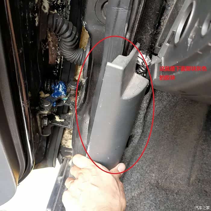

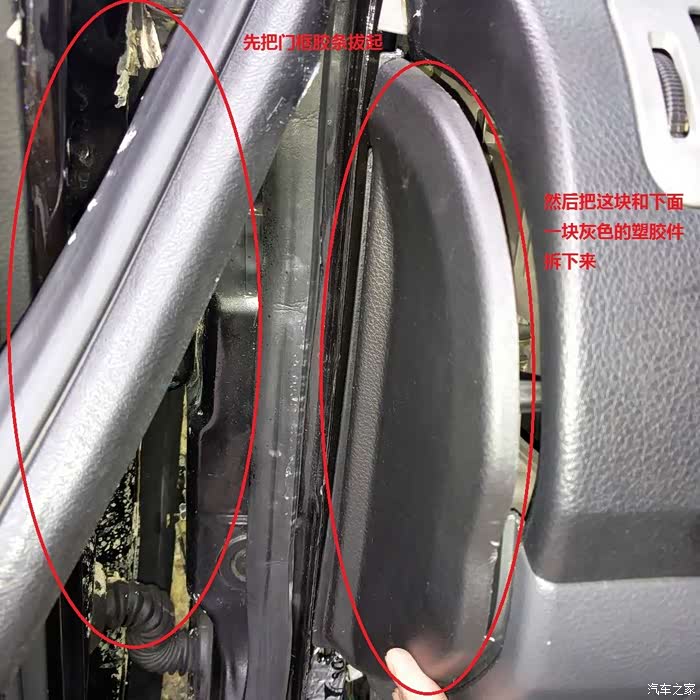

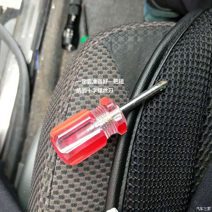

然后就把中控台下面中间位置,右边储物柜,方向盘下面三块胶块拆下,因为当时没拍到图片,没法上图,抱歉。(不过没有太大的难度,见螺丝就卸,)先中间,后两边的次序。切记不用拆中间音响部分!!!只需要拆下面的三件塑胶件就可以了。拆防尘网的时候,防尘网底部有个胶扣,向上推,然后向外拉,防尘网就可以卸下来了。

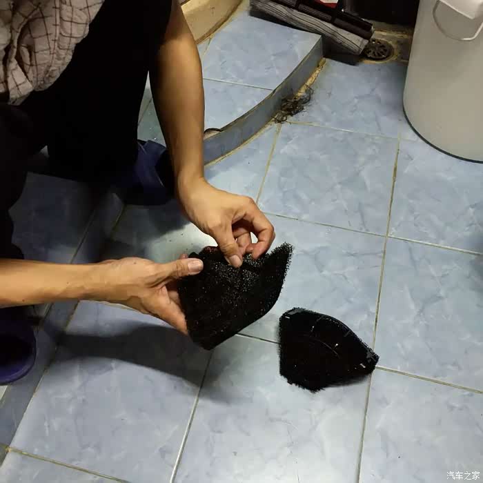

清洁前的防尘网

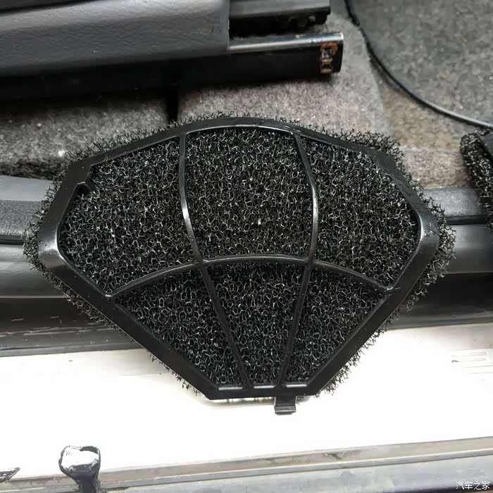

这个是左边的,没有卡扣

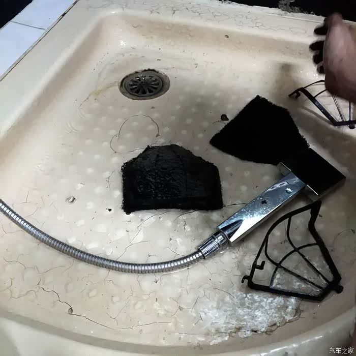

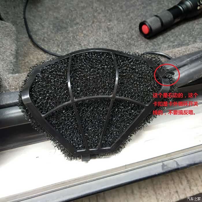

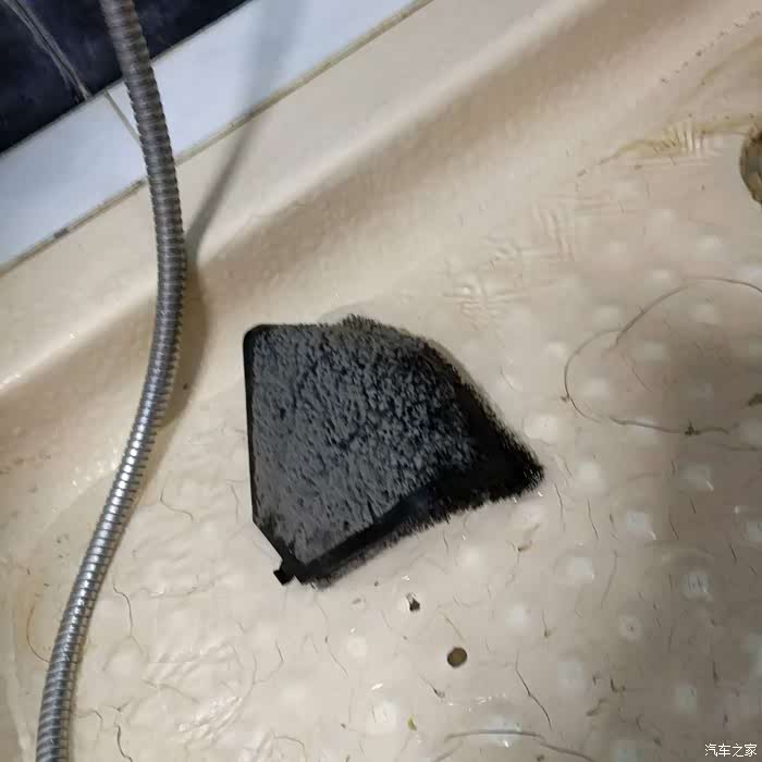

这个是右边的,有卡扣。以上两张图片是清理完成了之后的防尘网,这叫一个干净啊!

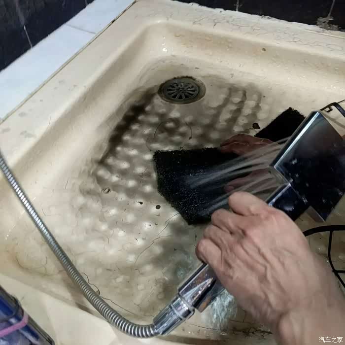

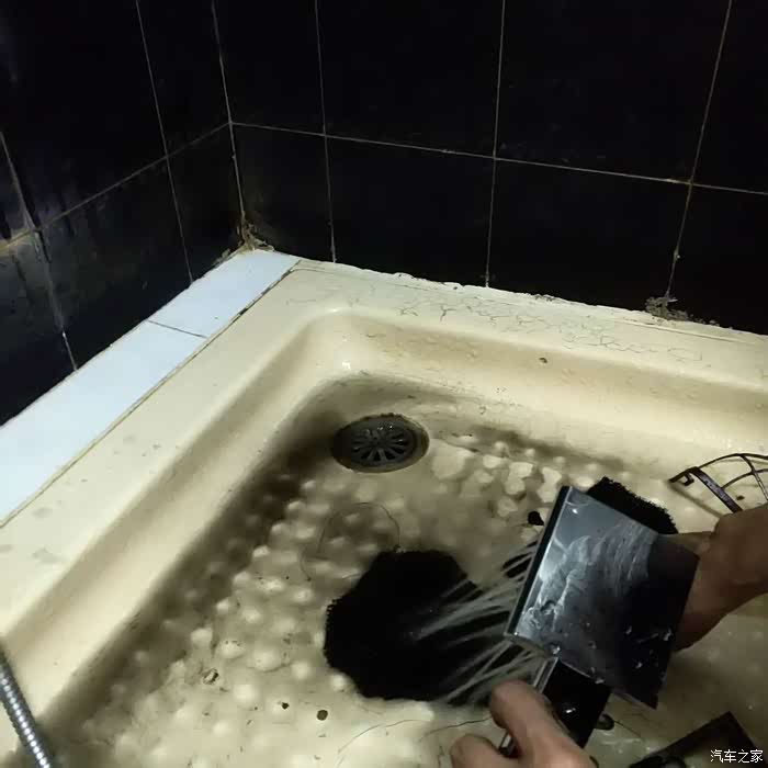

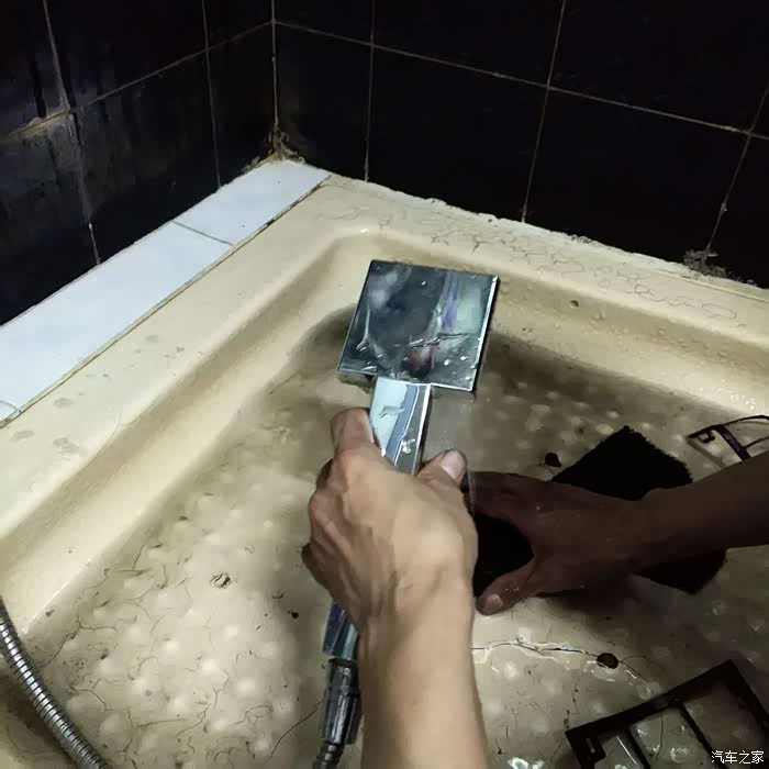

清理完成后,说一下安装,先把防尘网的上面插进去,然后再把下面的卡扣扣上,这样整个清理工作就做好了,打开空调,风量恢复了,而且就算是在中午时间,空调也可以很快把温度降下来,加上之前加装的温控,压缩机很快就在达到了设定温度之后停机了(否则压缩机会在蒸发器温度达到3-4度才停机),省油。

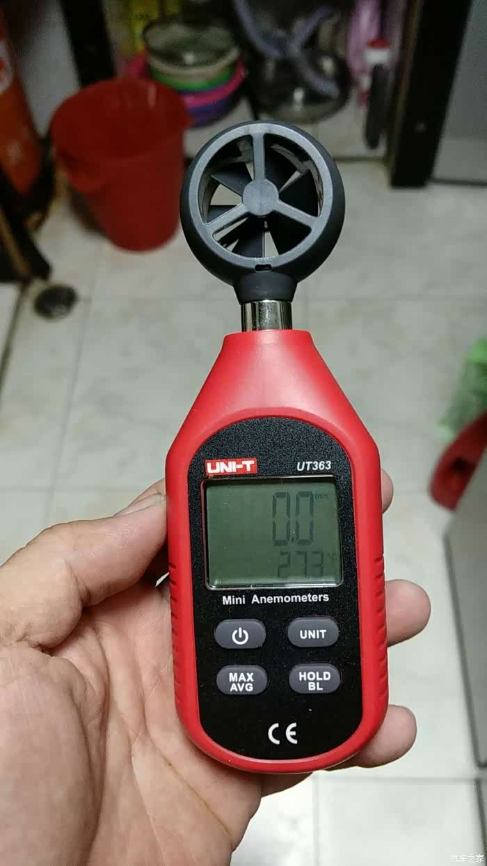

这个是风力测量仪,开空调时正常最大风力,数值在4.2-4.6是正常的,我清洗之前测量只有3.3了。
