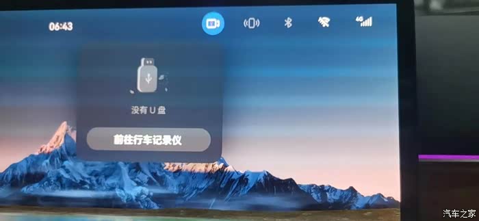

【12月15日】 行车记录仪有问题。(U盘是提车时候送的。)
行车记录仪不录像,提示没有找到U盘,这个问题在车子到家没两天就发现了,往后一段时间经常反复出现这个问题,时好时不好,跟售后反应多次,仍未有效解决。换了新的U盘也是如此。
