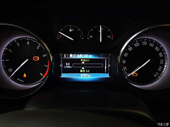

晒个总里程,码完字就去某虎小保养一波
这个最佳油耗还是当年提车那天跑出来的,后来怎么跑都没这个油耗低

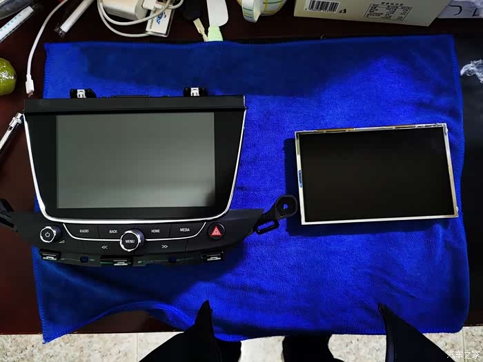

接下来就是重点了,左边是原车上拆的屏幕带开关总成,右边是待换的内屏
先把背面红框内的螺丝都拆了,用的梅花T10,把拆下来的螺丝放一起,丢了就不好了,哈哈
打开的时候要小心,有排线连着的,要先拔掉,才能分离哦
外屏和内屏分开了。。
这里忘记拍了,找了张网图,这个地方我用镊子撬的,四周一圈都要撬开
盖子打开后就是这个样子了,这个就是我这次要换的内屏了!本老的拿出来,新的放进去就行了,别放倒了!不然等会装不上啊!
然后就简单了,把排线插好,记得在组装前,通电测试!我一次就点亮了,如果装完后发现按键失灵,那是屏幕后面的黄色排线没插好,重新拔插下就行了。整个过程1个小时多点,其实不是很复杂,要胆大心细!
