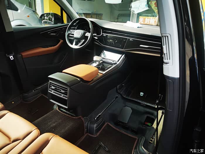

21款Q7升级原厂吸风座椅通风案例
炎炎夏日,长时间开车,屁股都能湿透,今天给大家带来升级原厂座椅通风案例
认证一下前脸
性感的大屁股

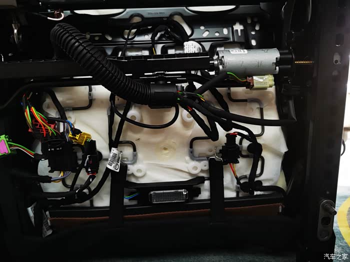

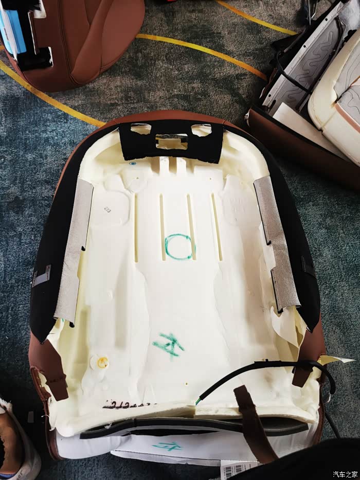

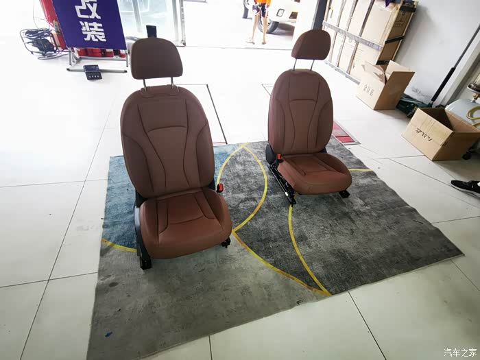

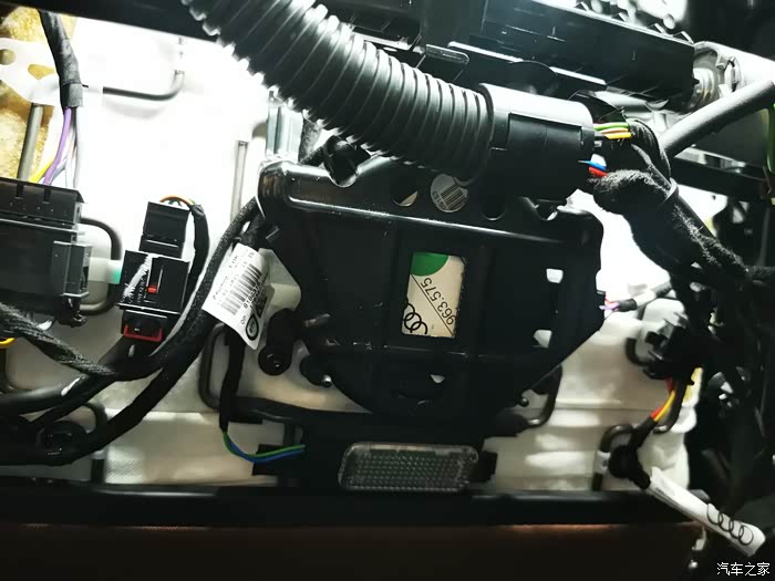

拆下座椅开始搞

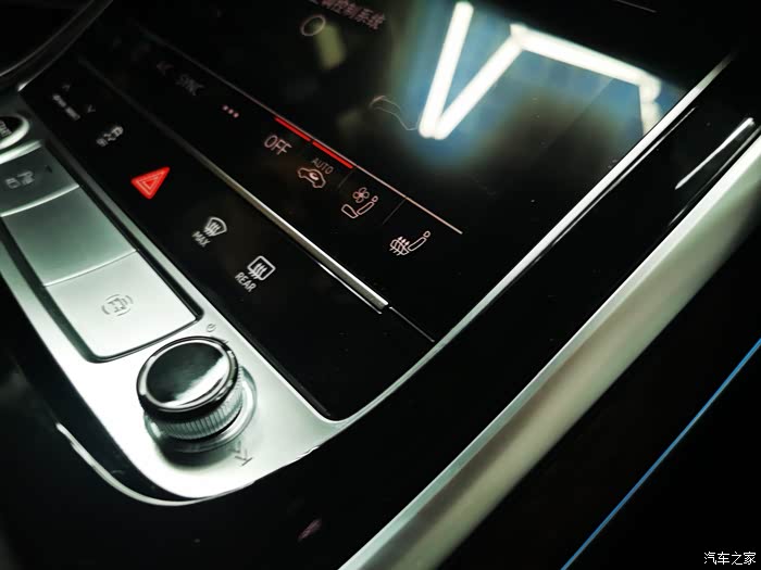

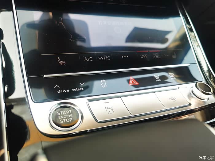

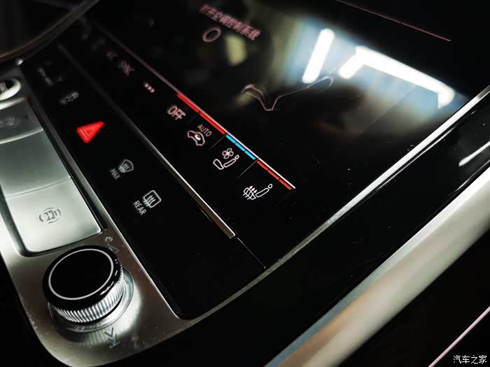

原车只有座椅加热,后期编程,可以出来通风按键

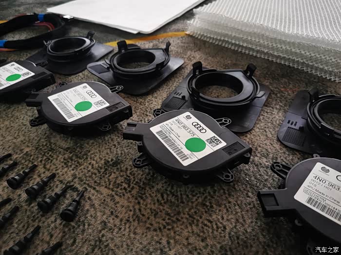

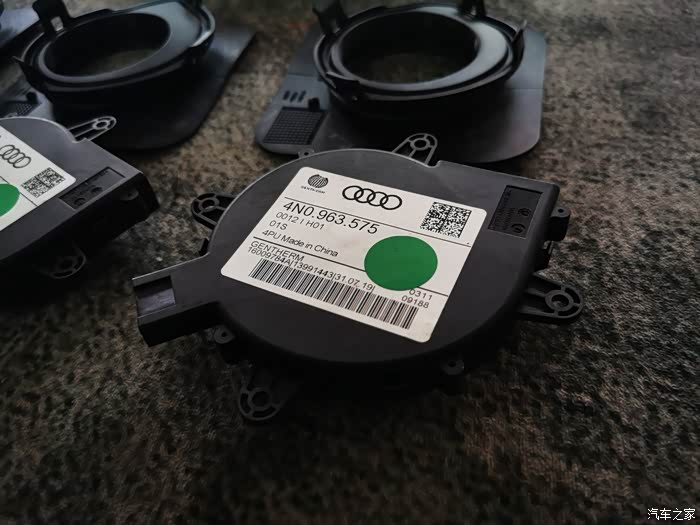

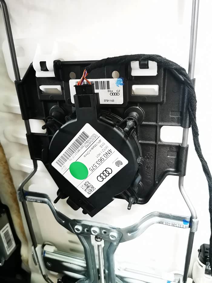

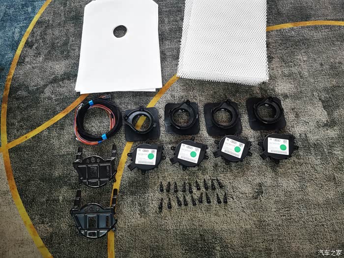

原厂的吸风风扇,以及需要用到的其他配件
原厂吸风风扇特写

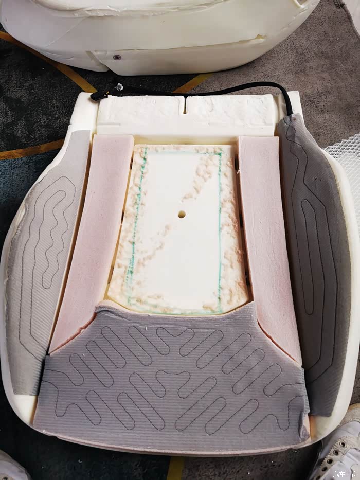

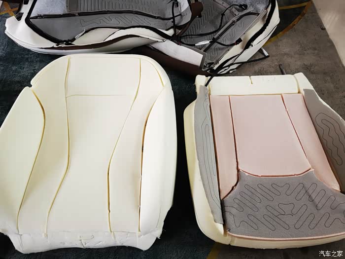

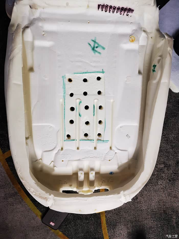

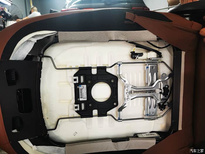

座椅屁股位置的风扇预留位置

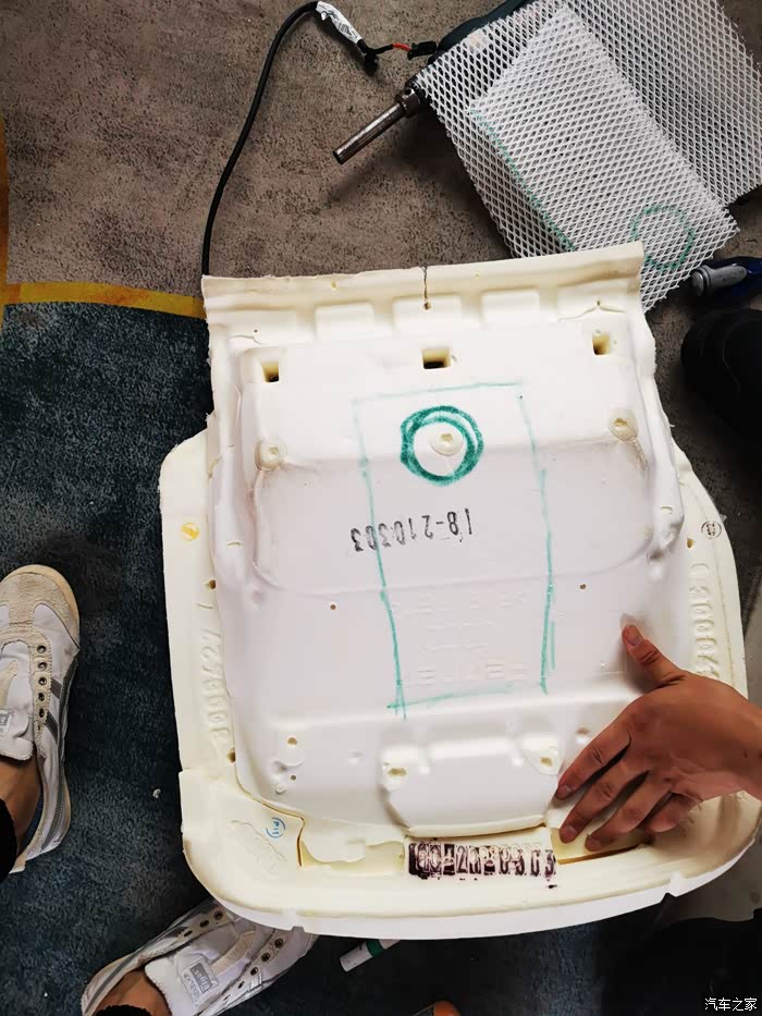

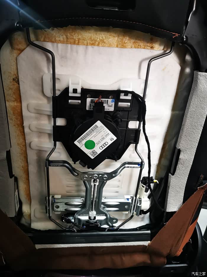

座椅靠背风扇的预留位置

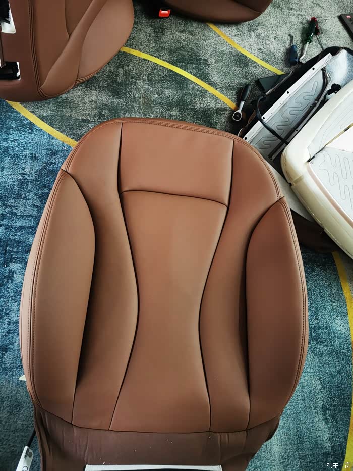

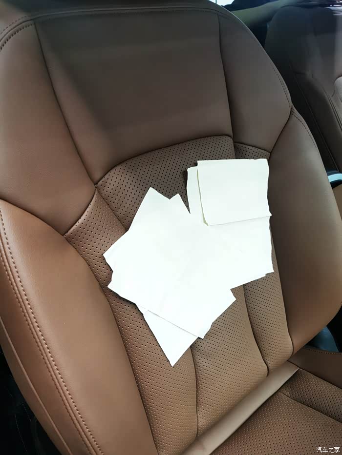

原车不带打孔的座椅皮套

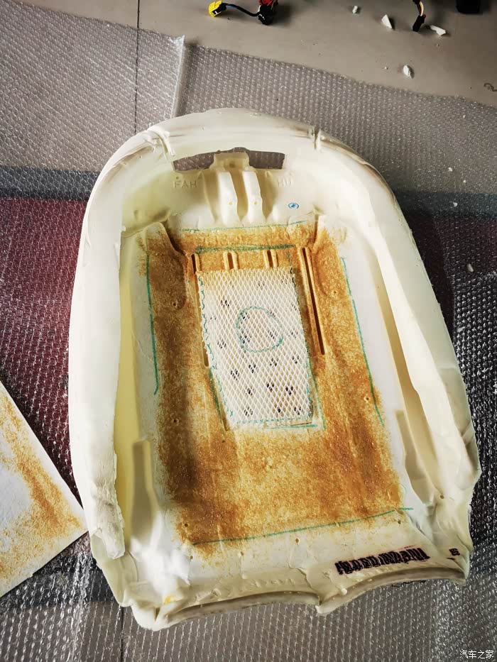

先给标记一下风扇的预留位置
拔完皮套去打孔
开始找位置,座椅海绵打孔
靠背风扇位置的开孔

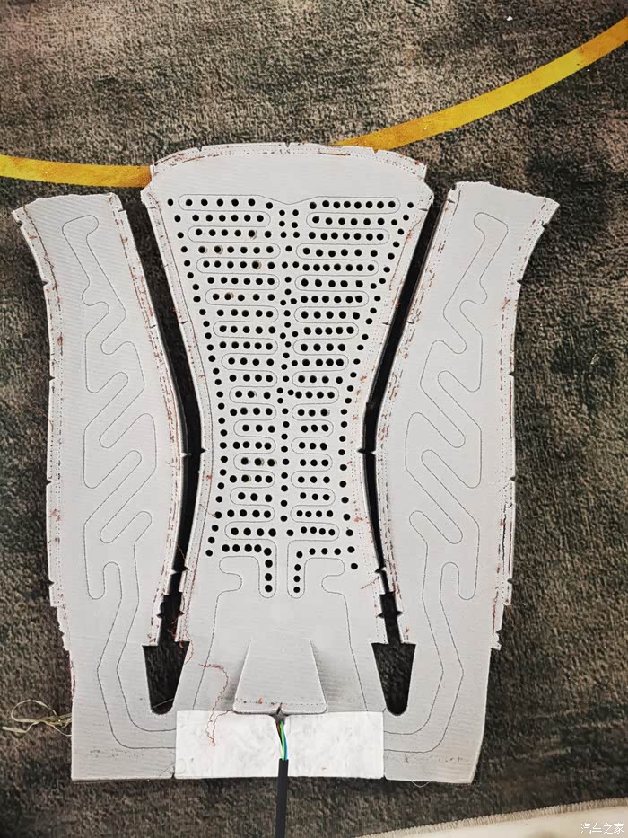

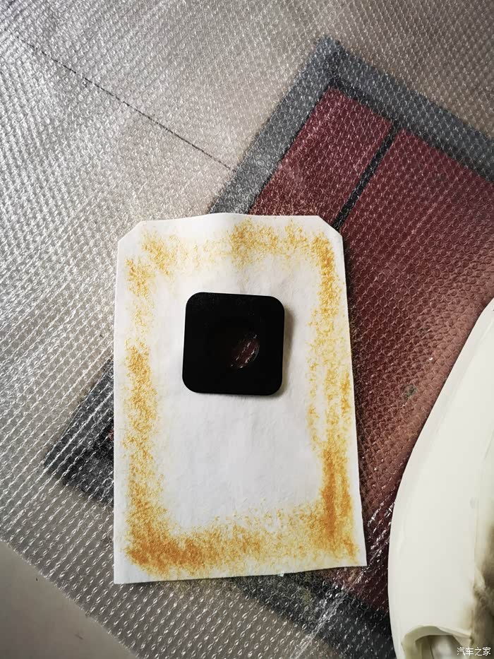

原厂加热垫也同样需要开孔,可以更好的实现通风效果
开始打胶
固定好靠背风扇
固定好座垫风扇

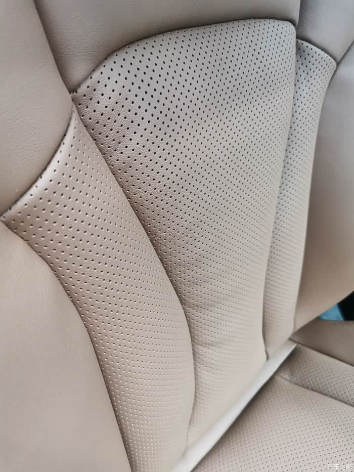

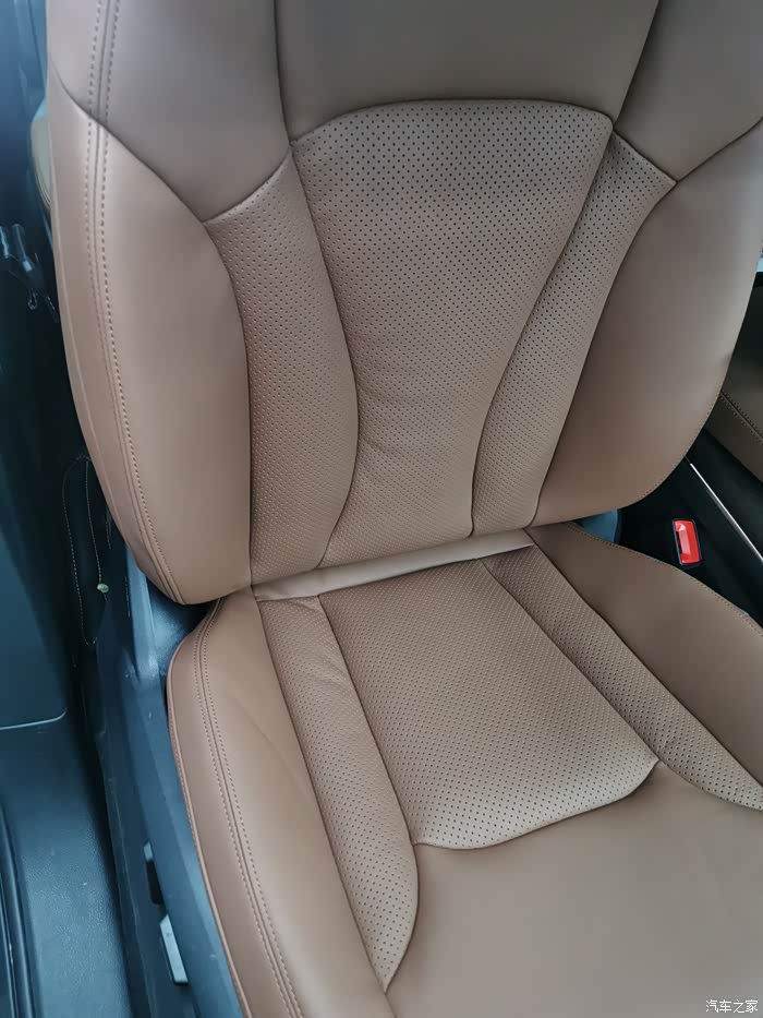

座椅皮套打完孔的效果
强劲的吸风

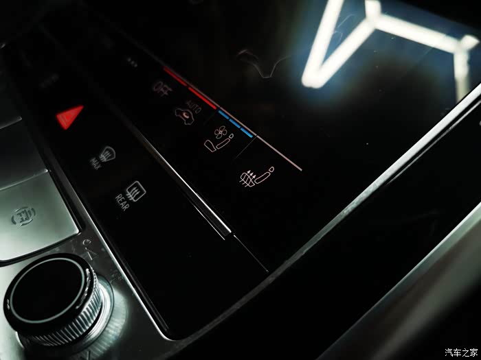

通风开关通过编程,在座椅加热开关的旁边直接显示出来
