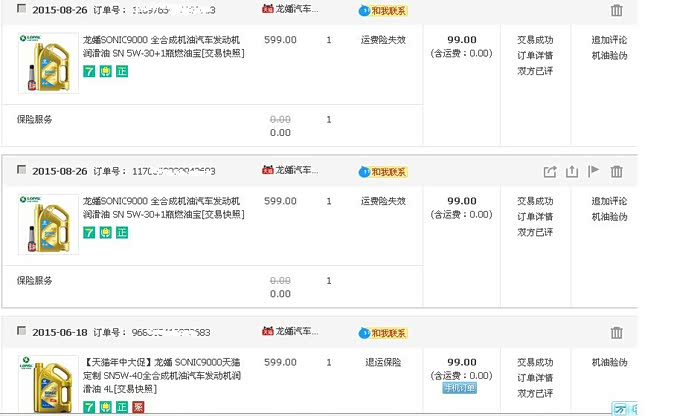

      网购评议较大的龙蟠号称SN级全合成机油5W-40和5W-30!~
      两掺!~两掺!~两掺!~关键词说三遍,连店主都劝我不要两掺!~

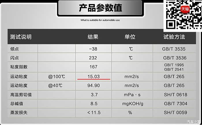

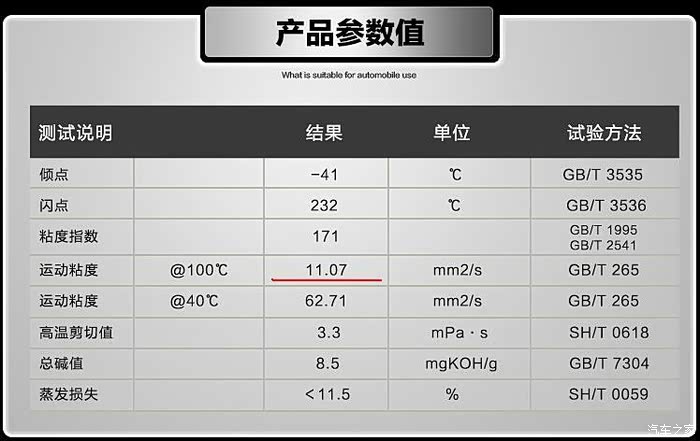

上图为5W-40的,当时标称机油100度的运动粘度高达15.23!~,本人不懂,咨询了不少人,都说太高了,不敢用!~
上图为5W-30的,当时标称机油100度的运动粘度为10.  61!~,和现在网上标称的参数不一样!~
这是现网站上标称的40的机油
这是现网站上标称的30的机油

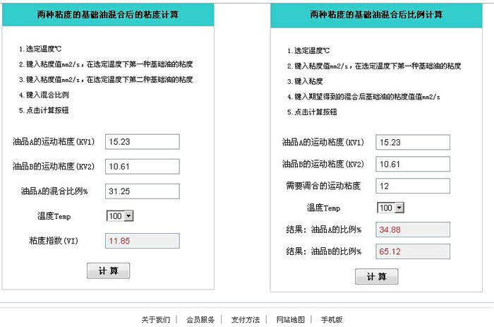

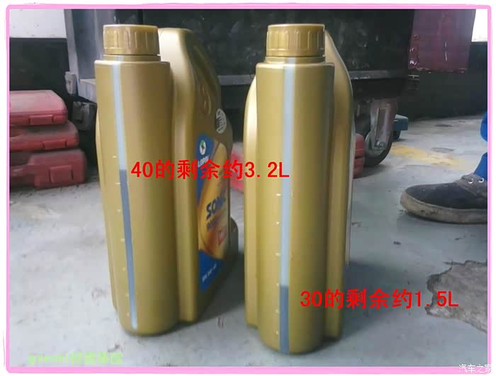

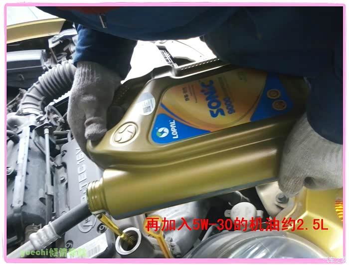

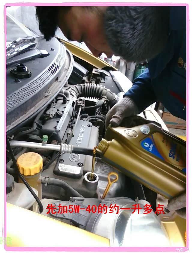

为了达到我想要的粘度,之家论坛内有人给我了个调配计算的网站,自己感觉着计算了一下,因为是冬天了,所以想多用些30的少用些40的,打算按1L+2.5L的比例两掺,结果加油的小伙子加的不是太准,左图的计算值为实际值。

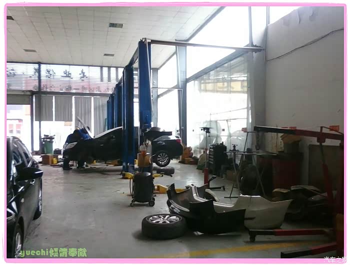

【地点】
    郑州市天荣汽配城金*汽修。本人有免费工时券,所以没花一分钱做了保养,工时券还有几张,有需要的郑州车友站内短我免费送你一张200元的!~够你使用一次了。

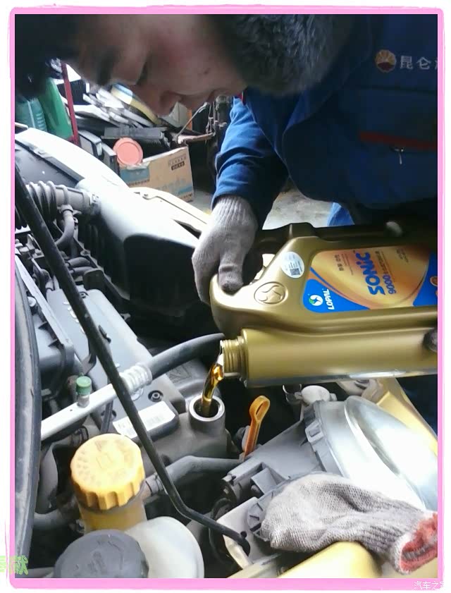

【过程】

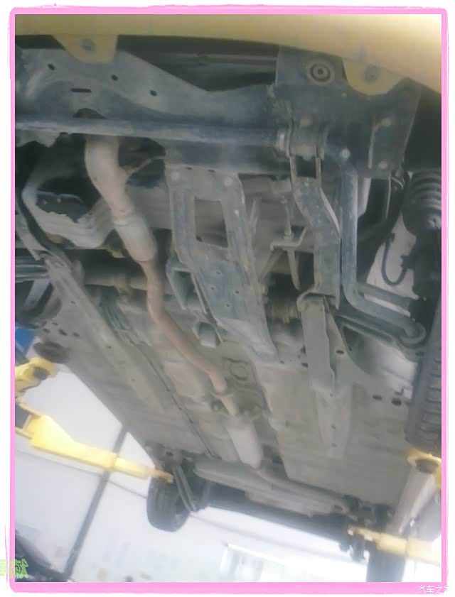

    以图说为主吧

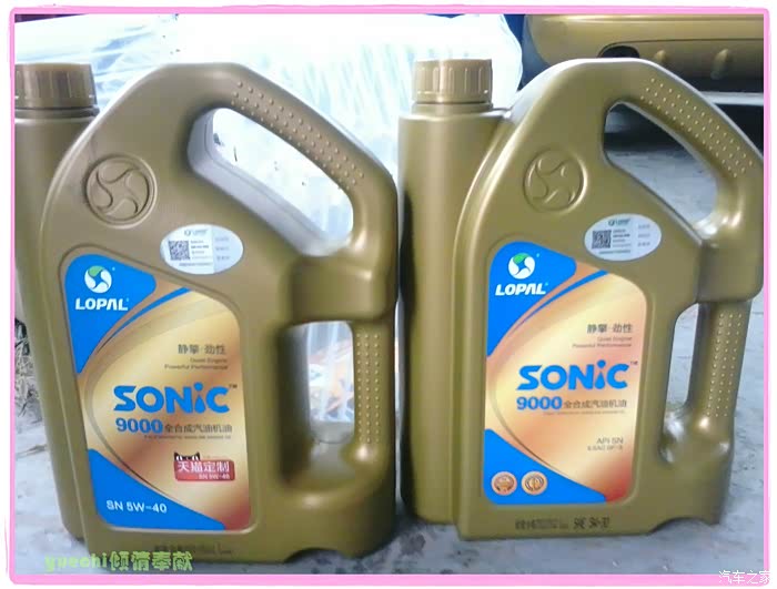

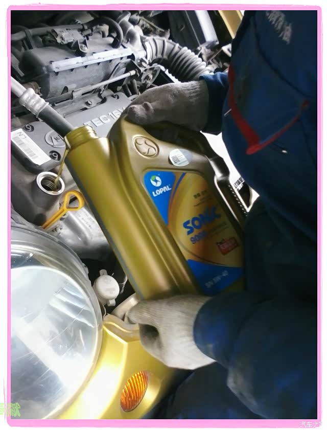

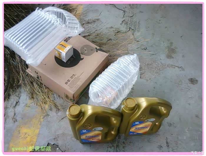

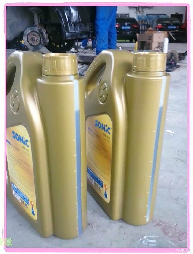

龙蟠9000SN级5W30和W40的兄弟俩!~

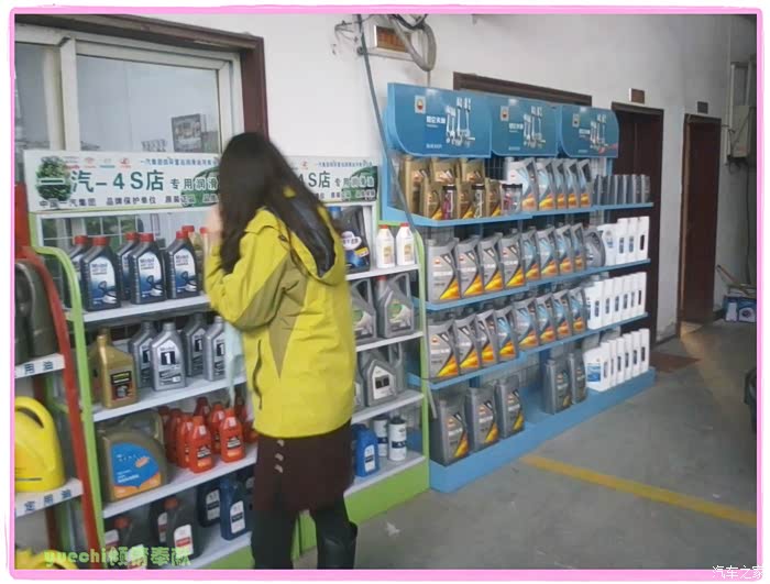

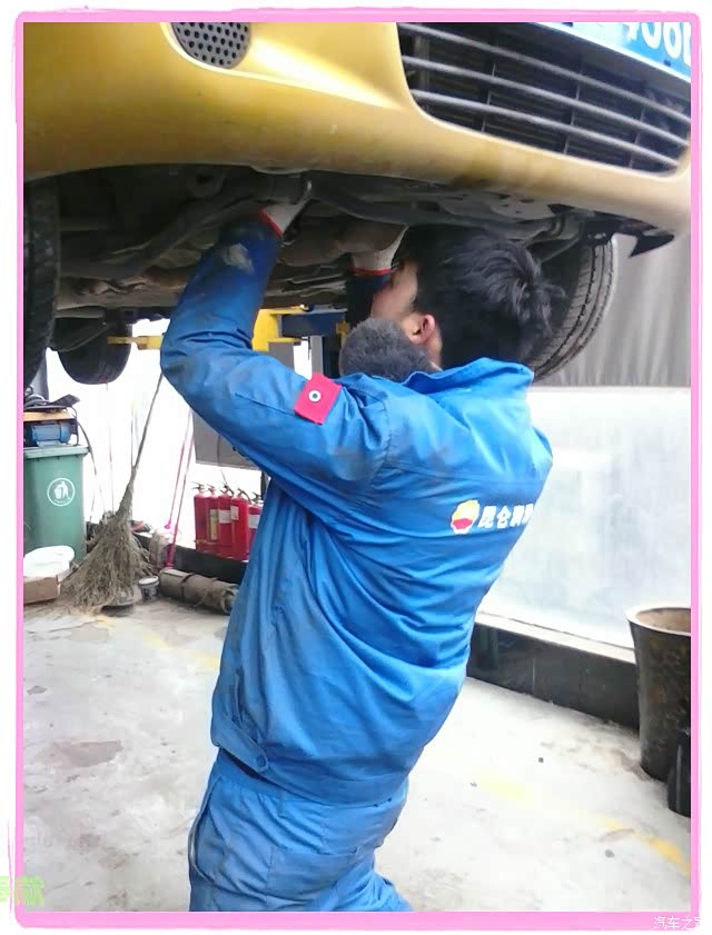

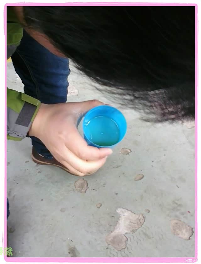

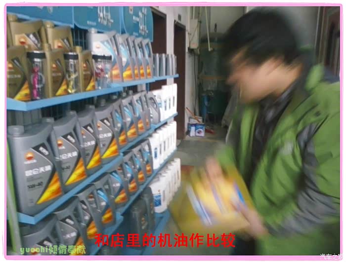

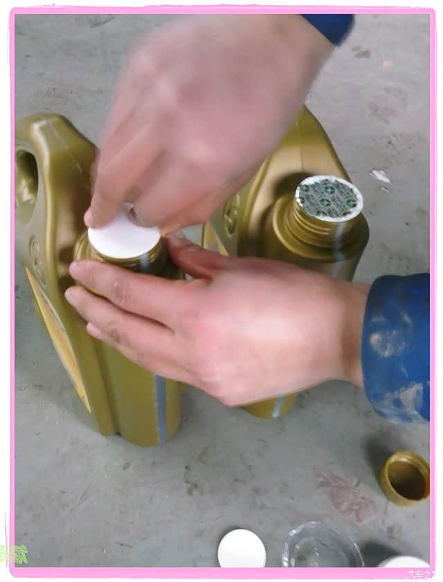

店主对的两掺使用也很感兴趣,亲自用自己店里的机油作外观、油样等对比。
两三位店内的老师傅在观察对比,包括和店内的全合成机油作颜色、粘度等等对比。

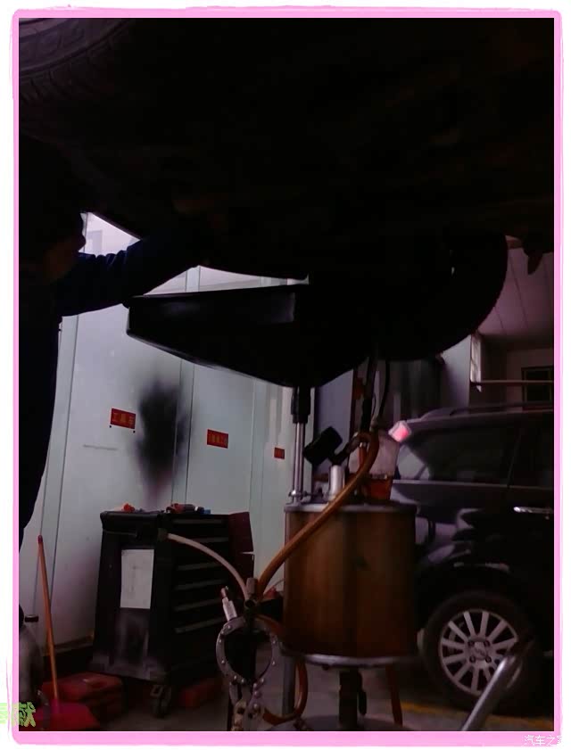

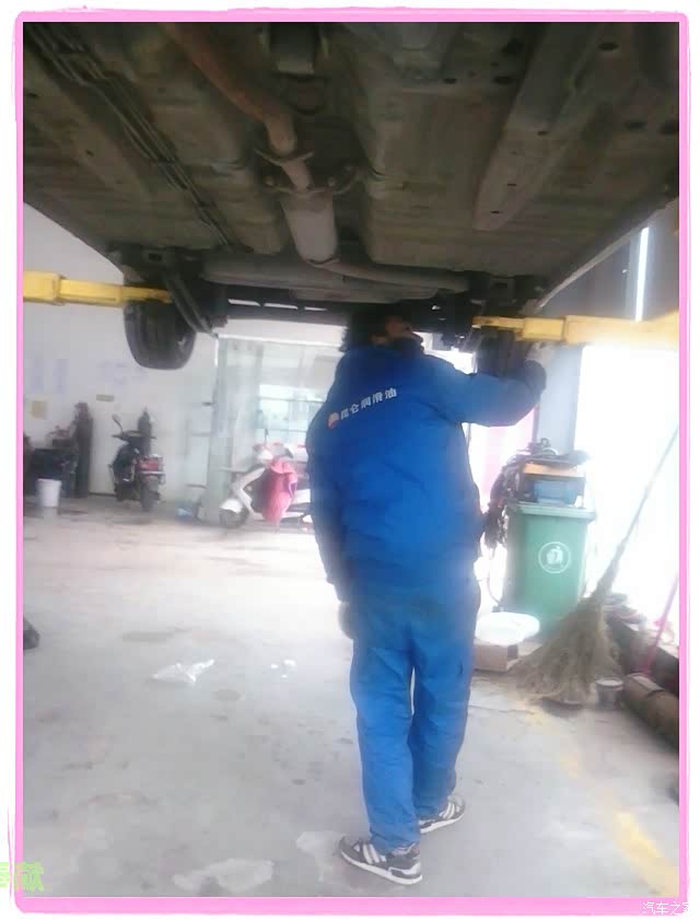

放油时我没注意已经放完了,小师傅说原来的老油质量还不错。

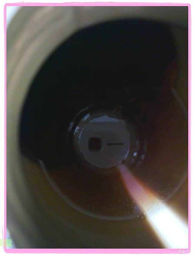

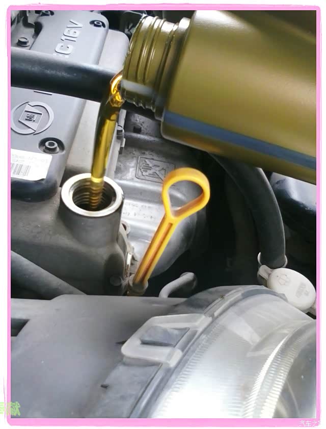

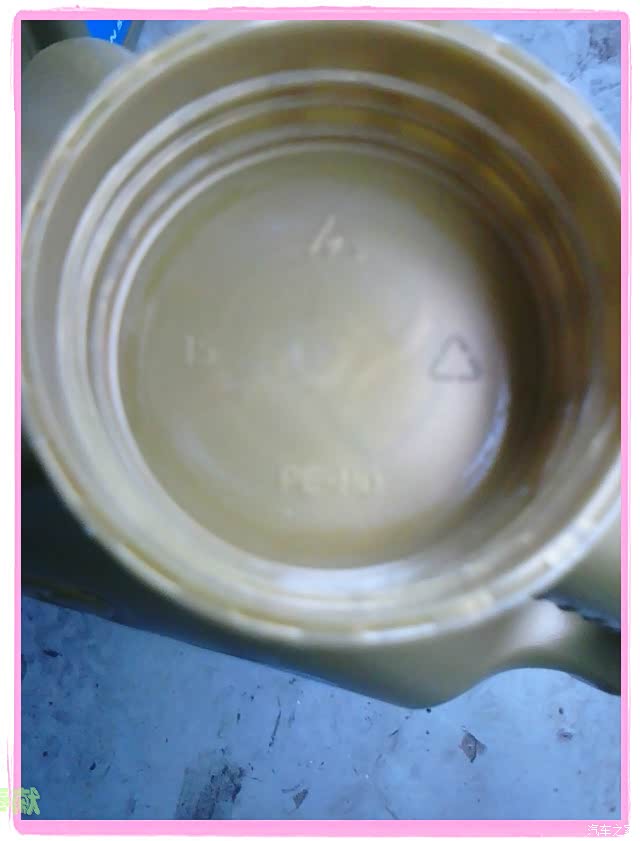

两桶油都是金黄的清流透亮的机油。

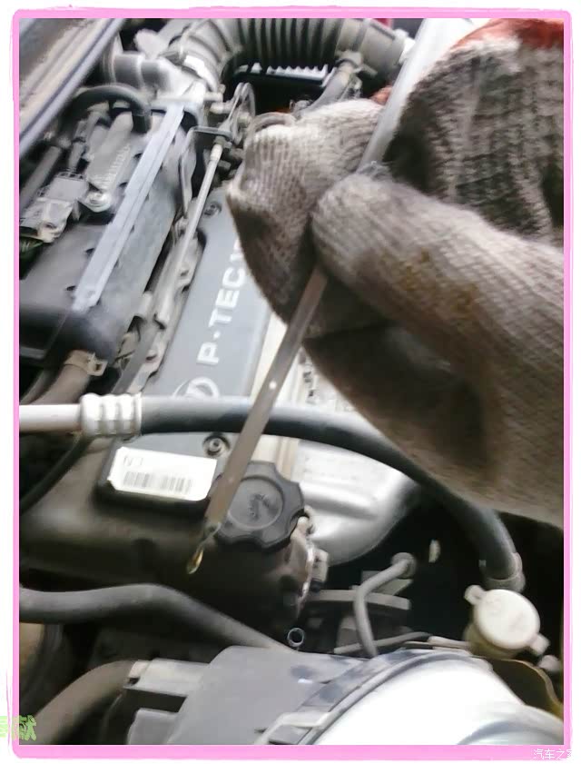

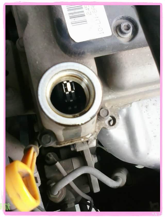

加完油后油位在上下限中间偏上些。

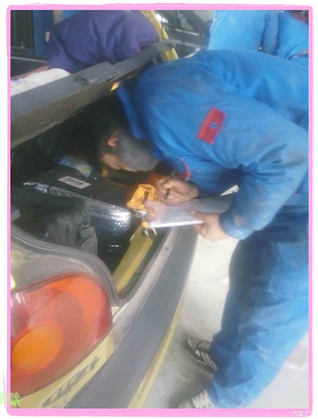

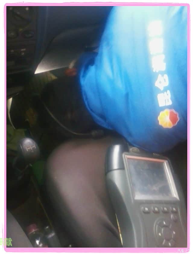

小师傅帮我消除一些缺陷并消除了已经消了好几火的发动机故障码。
