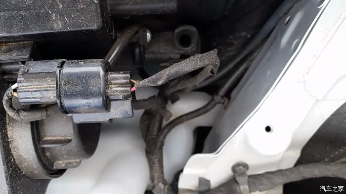

第七个缺点:是线头处理不好。发动机苍内的线的接头处的做工真是差啊,感觉北京现代在处理时太随意,简直不忍直视,从这些细的小的地方可以看出一个企业专配工艺或者说车个对质量的把控要求或能力,那些线头连接处就没有特殊处理,发动机苍内温度又那么高,真担心这些线吃不消。从这也可以说北京现代的装配工艺真的不怎么样,这里是这样估计其它看不见的地方也好不到哪里去。我也看了一些同价位的其它牌子的车子,处理明显要比领动的好。至少要细心。

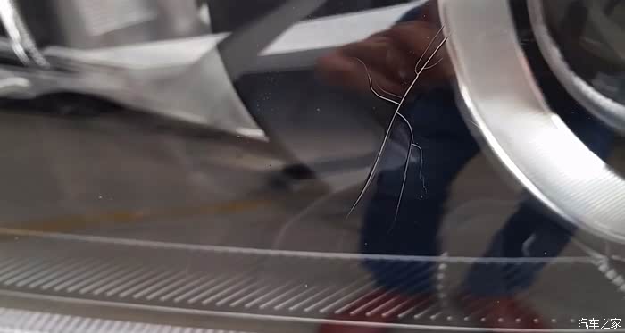

第八个缺:大灯灯罩有裂纹。我的车在提车3个多月,现在天气转凉了,又下了点雨,有一天去开车时发现左大灯有点进水(小水珠),仔细看了下,发现灯罩在无任何外力破坏的情况下居然自己开裂了(小裂纹),非常让我不可思议,这时,又让我惊讶的发现,右大灯灯罩也在和左大灯灯罩相同位置出现了相似的裂纹,这就是非常明显是质量问题了,我分析可能是最近气温低,加上晚上开车使用大灯,温差较大才使灯罩出现裂纹,但如果现在这种天气,这点温差这个灯罩就吃不消,那么这个车的质量也太让人不放心了。我也第一时间联系销后,也把图片发给他们了,他看了也表示确实有裂纹,说是向厂家申请看看能不能换灯,我明确表示必须要解决,因为这是质量问题,而且我的车是新车啊,但是售后,要求我把车子开到他们4S店里,估计是想当场看看是不是人为造成的吧。我表示同意,因为真金不怕火炼。从灯的事情感觉这车质量太不让人放心了。

大灯罩自己破裂(裂纹)两个灯都一样的,相同的位置,相似的裂纹,我感觉到无比的伤心,我的可是新车啊,就出现这样的问题,让人对现代车辆的质量很放心。

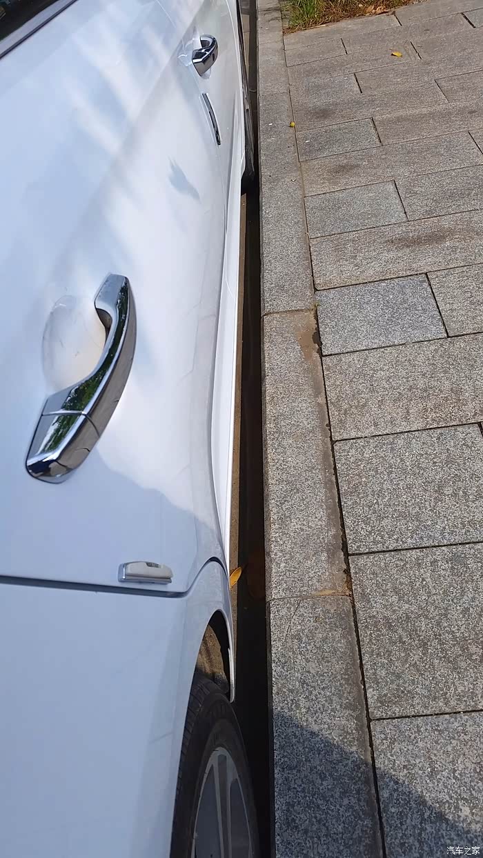

每次停车都是这个水准,把把一样,屡试不爽哈哈,停车最能看出一个人是不是老司机哈哈。
这么粗超的工艺,也太随意了点了。细节之处见精神,看来现代也不过如此。

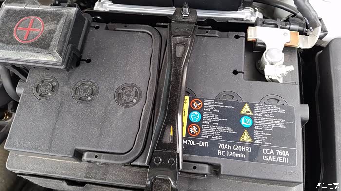

电瓶容量不错,但我不太理解的是,为什么不换个免维护的呢?哦!明白了是为了成本考量。

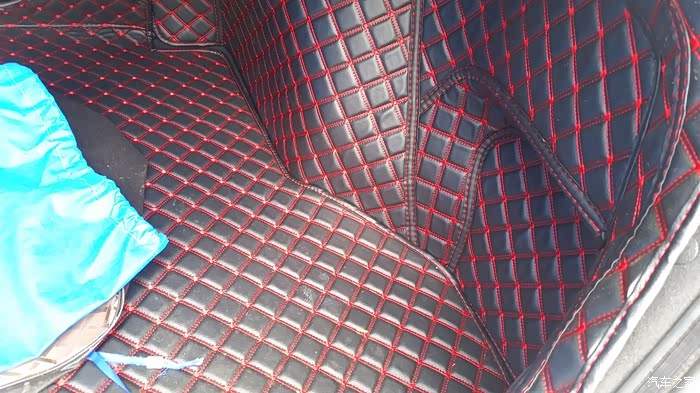

这是自己买的后备箱垫子。感觉还行。

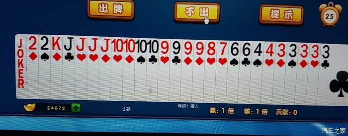

最近运气非常差,大灯罩裂了,就连这么好的牌居然被双扣了,一个炸都没仍出去,无语。

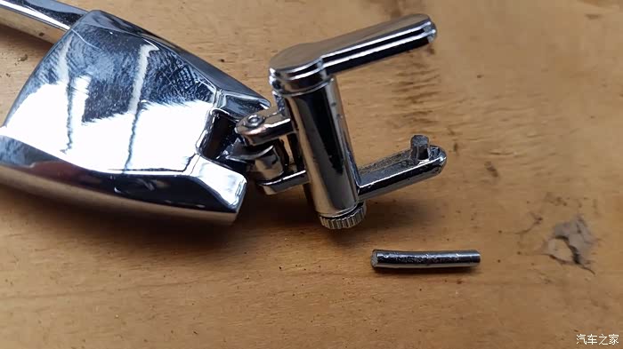

一直没想明白,好好挂着钥匙,这个是怎么断裂的?钥匙一点没事,差点害我掉了钥匙,还好是掉在办公室。要是在外面那就找不着了,在此也提醒大家需要注意。

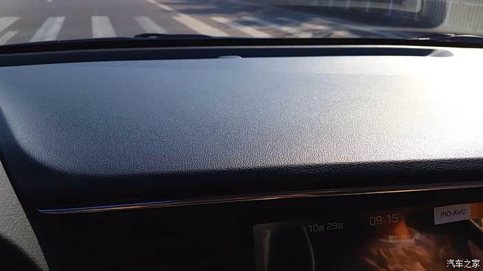

中控台细节。
