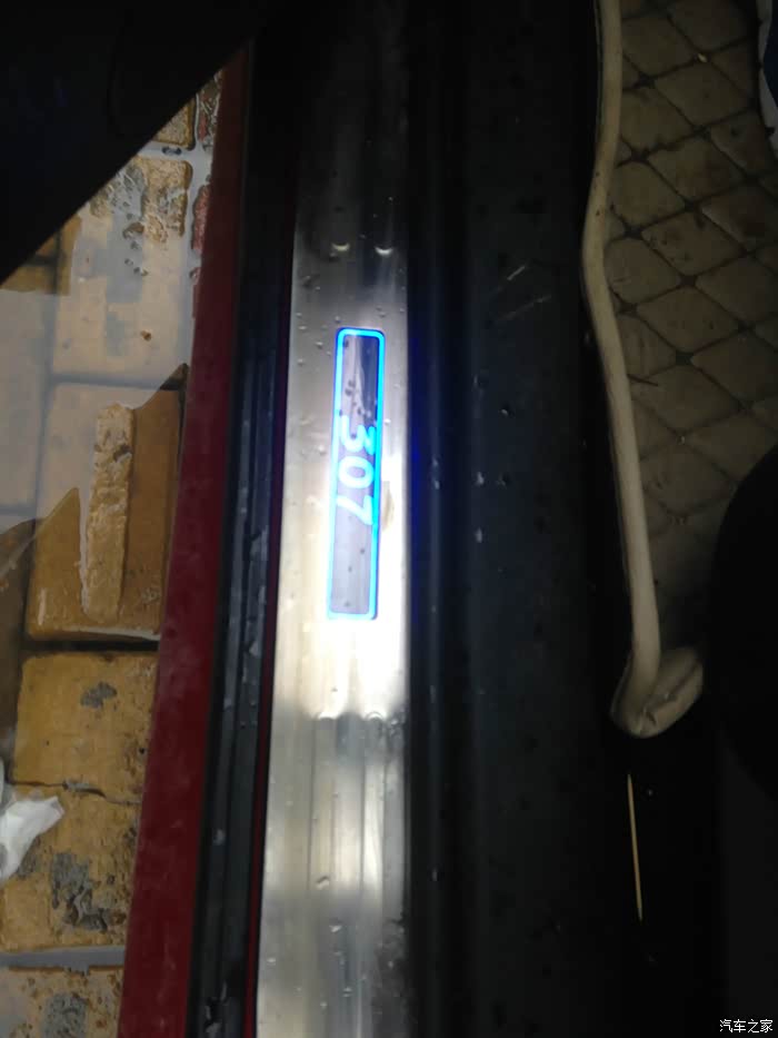

        **第步:迎宾踏板!首先为自己开脱一下,装迎宾踏板是老表送我的,如果让我出钱我是舍不得。因为这个东西对我来说可有可无。不过既来之侧安置。准备电路图,开装!
说明一下电路图中的线束图内容,这部分是我找到的关于车门 门槛照明的,如果原车不带门槛灯的也可参照此图。当然加镭射灯也一样。此图有可能适合凯旋,早期世嘉,后期高配世嘉,307等。只是晒,不是教程!根据车型,谨慎参考!
红圈的3045代表电器:右前门下部照明   可以看出照明电器是两个线头输入,一正一负,我们接迎宾踏板正好可以用到。一号脚的线号是3003通往黑圈20V JN的第十九脚,即车门线束黄色大插头的19脚。二号当然是搭铁了。用试灯验证,分析完全正确   接着各种走线 接线。走线要走到黄色插头处。   当然不想一个一个踏板接,有一种超省事的办法,四个踏板都接阅读灯上面!
   上面为白天踏板的效果图,晚上更亮!

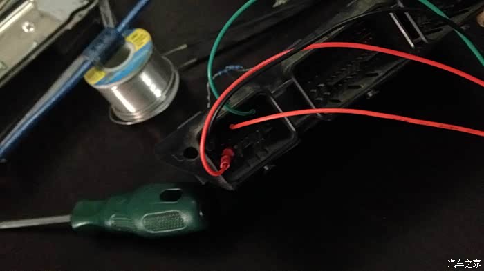

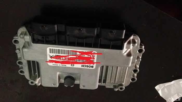

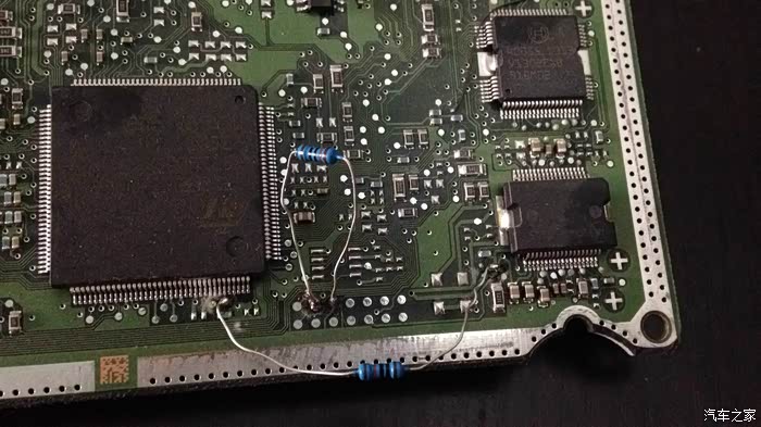

        **第步,刷发动机电脑版!
拆下板子,
准备工作
刷后动力杠杠滴!因为此时正好换了机油 所以感觉明显,不过刷电脑版和换机油对动力的影响各占几成比例我也说不出!

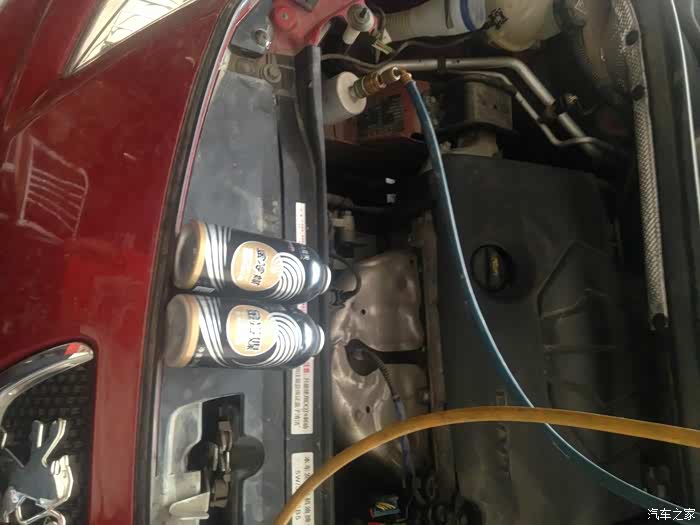

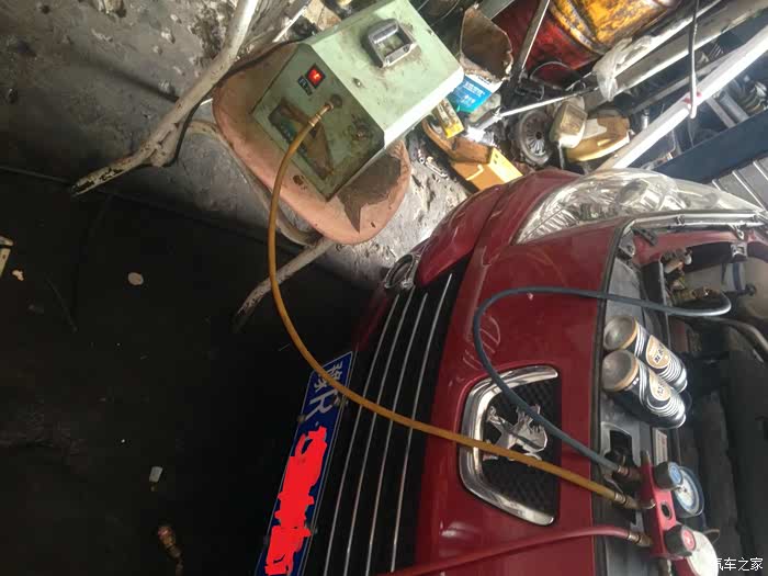

    **第步:换冷媒,安装防虫网!我给大家讲个故事!在一个阳光明媚的午后,一台408。。。。省略号   心情不错,突然看到几个冷媒罐罐,就突然想把冷媒换了,就这么简单

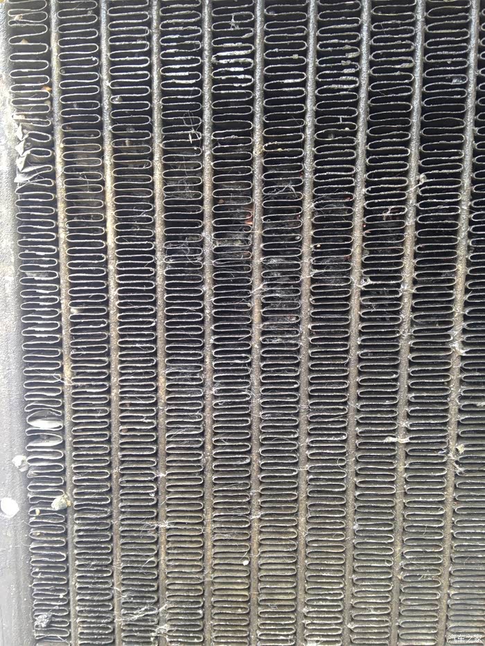

换后说实话效果比原车好一点,注意,真空一定抽好!随后又装了防虫网,装防虫网超级简单!就不上图了。说下安装注意事项::安装的防虫网大小合适,307建议55*40 的,安装要求绝对牢固,没有质量特别好的扎带请用铁丝代替,  安装后与周围部件没有摩擦(特别是机械助力泵,前面有助力油散热管),保证不磨损,无异响!
安装防虫网的目的是防止柳絮,小飞虫进入散热片影响散热,一旦进入清理相对有难度!

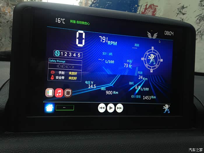

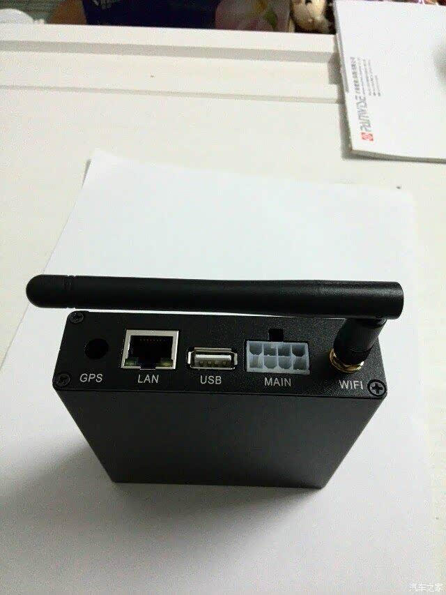

   **第步:WIFI协议盒

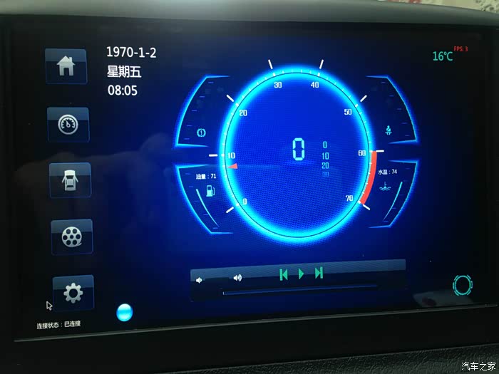

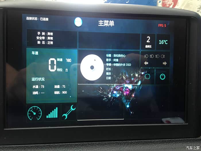

以上为协议盒真面目,小巧,美观。但是一点没有影响协议盒强大的功能!当然 协议盒只是读取原车数据,需要终端呈现及操作的,我采用的是IT精英@晓峰的方案:安卓盒子加显示屏。安卓盒子安装协议盒的UI,然后通过支持HDMI的显示屏显示。多谢CF大神及晓峰!
现在有三种主题,即上图的前三个。可以看出支持多个数据显示。最后一张是安卓盒子在大屏的内容!

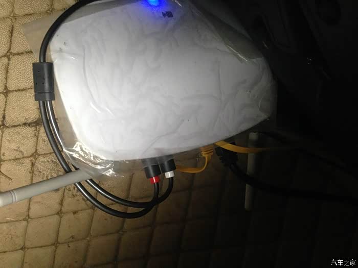

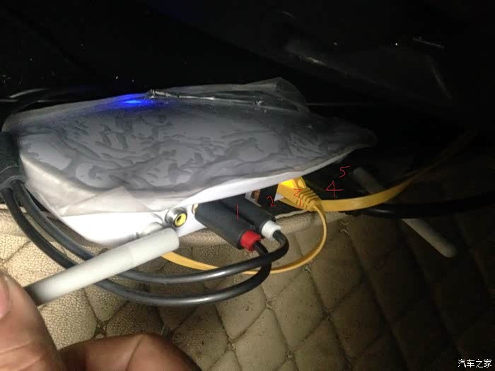

特意把盒子取出来,可以看到安卓盒子上面的最左边的一是AUX线,二是无线飞鼠的插头,控制安卓盒子用,旁边还有个USB口可以插U盘。三是安卓盒子与WIFI 协议盒网线。四是安卓盒子与显示屏的HDMI线。五是安卓盒子从WIFI盒子取电的电源线。WIFI协议盒可以提供5V 2.6A的电源给任何设备,电流超过2.6自动断电。
