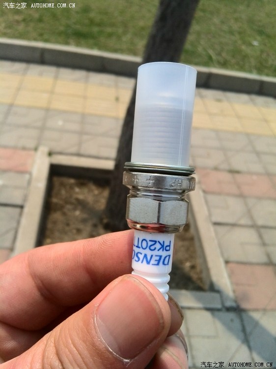

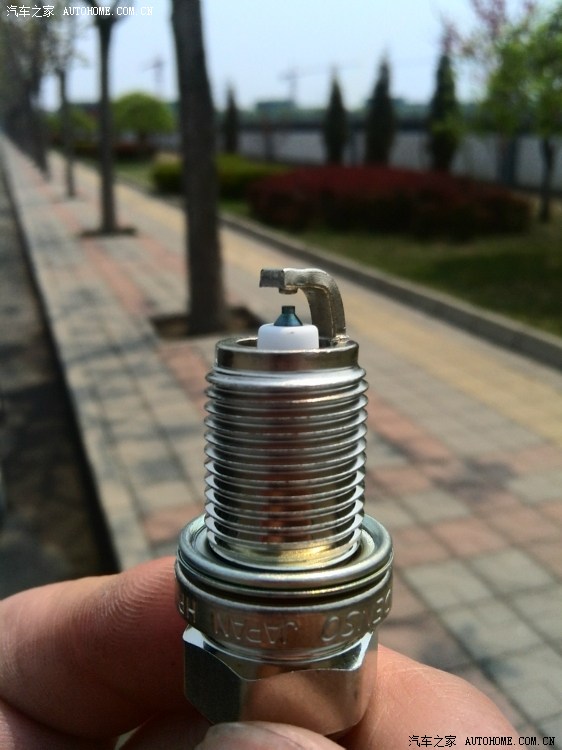

网上大侠们提到虎子的原装火花塞是博士三爪的。要换就要得瑟一下,我比较喜欢电装双白金火花塞。因为那辆花冠电装火花塞用了7万公里。在汽配城哥们手里拿的电装双白金火花塞,¥40元每支,4支¥160元。
火花塞还带套
很漂亮!
电装PK20TT,品质精良。可以清楚地看见上下白金触点。

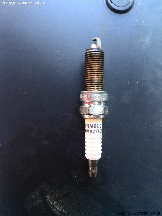

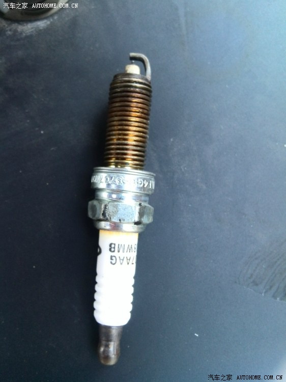

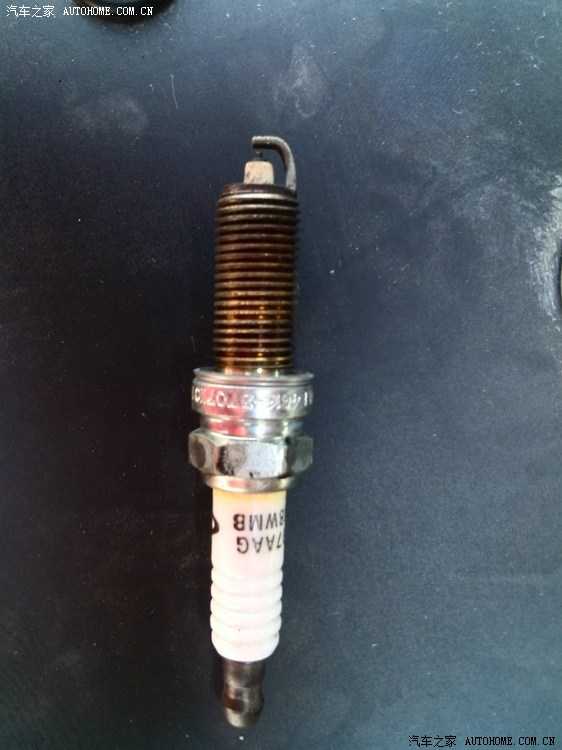

悲催啊!再仔细看看!已跑了3万4千公里的火花塞。

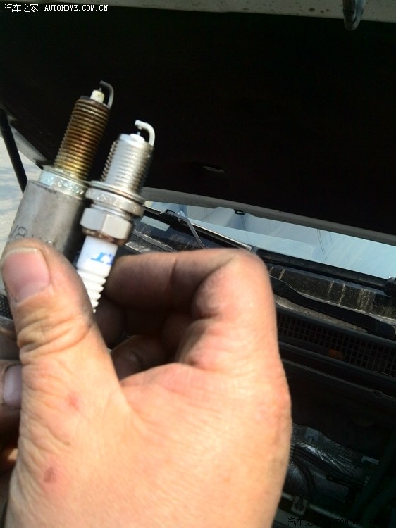

手贱呀!这哪是博士三爪,这是专用的单白金火花塞!一般这种玩意保十万公里,土鳖真下本啊!拆过这么多国产车,第一次看到专用白金火花塞!尼玛!坑爹呀!那么多帖子三万公里就换了。
拿它和电装双白金比较一下,螺扣部分有些烧的氧化。看见那个白金触点吗、和他妈的新的一样。3万公里后很牛叉啊!因为原来QQ发动机,和小面都换过电装,谁知DVVT居然是专用白金火花塞!手贱啊!
干净的触点
完整的绝缘
手贱啊!手贱!怎么拆下来,怎么装回去。打火试车,还是原来一样的安静。
火花塞还带套
很漂亮!
比国产的普通火花塞多层垫圈。

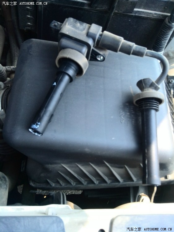

拆掉发动机罩,发动机很脏,但并没有渗油的现象。
质量不错!4 支火花塞合用2支点火线圈。真会省钱!
点火线圈顶部有些渗油,这不是好现象。那是点火线圈散热用的硅油,如果没油了,就会烧穿断电。不过现在现象很轻微。不必太担心!设计最少两支点火线圈,就是烧穿一支,另一支还能坚持把车开回4S店。
一般高压线很少是烧穿的,一般都是修车时拔坏的。因为国产的高压线接头太紧,很容易就拔坏。高压线头白色的斑痕是散热用的硅油,大家不要想歪了
线口里的接口很完整,拔高压线一定要小心!

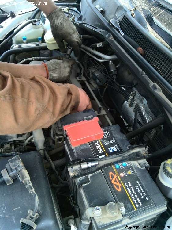

开始拆火花塞,手贱的时候到了!

开始拆火花塞,手贱的时候到了!
轻松地聊着天卸下火花塞,马上就要惊喜。
火花塞的质量不错,很干净!螺纹部分瑞虎的比较长。
看看火花塞的真身,这他妈比博士三爪的贵多了。
干净的触点
完整的绝缘
