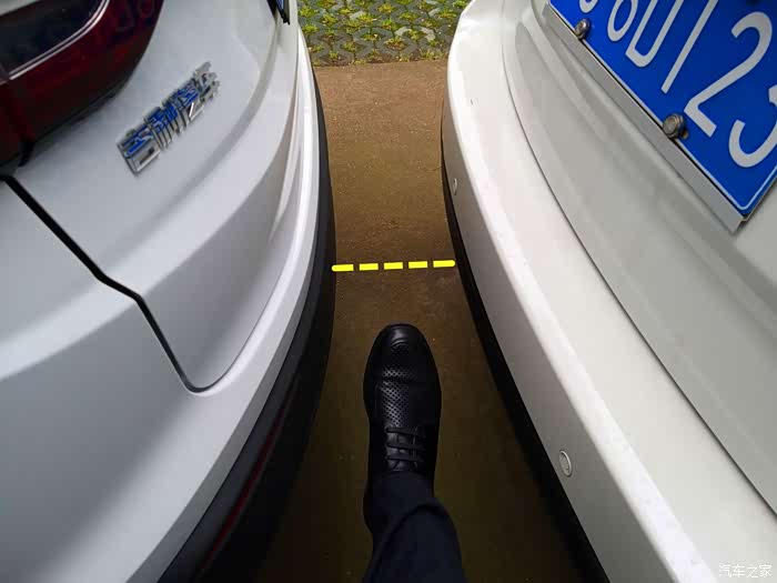

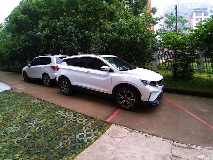

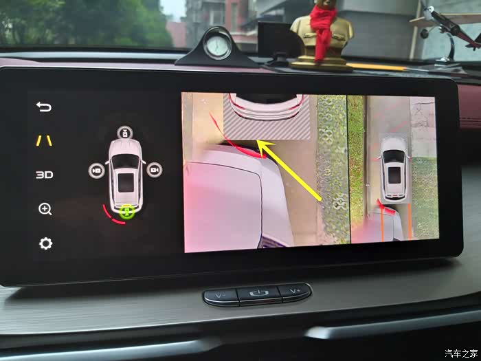

看到缤越倒车影像白的影线格接近后车时……
这样的距离大概有十几厘米,不能再倒了

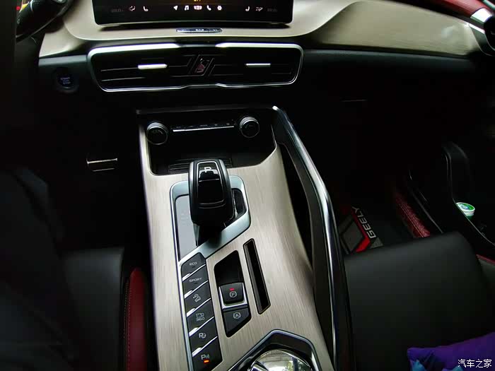

缤越电子档,按键布局合理;不是顶配差两个按键,没有这个顶配好看

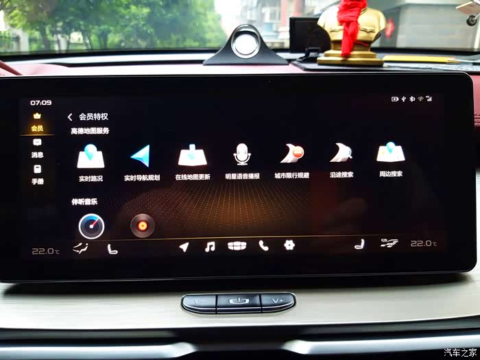

用车机或微信登录后,会员特权暂时有九个。

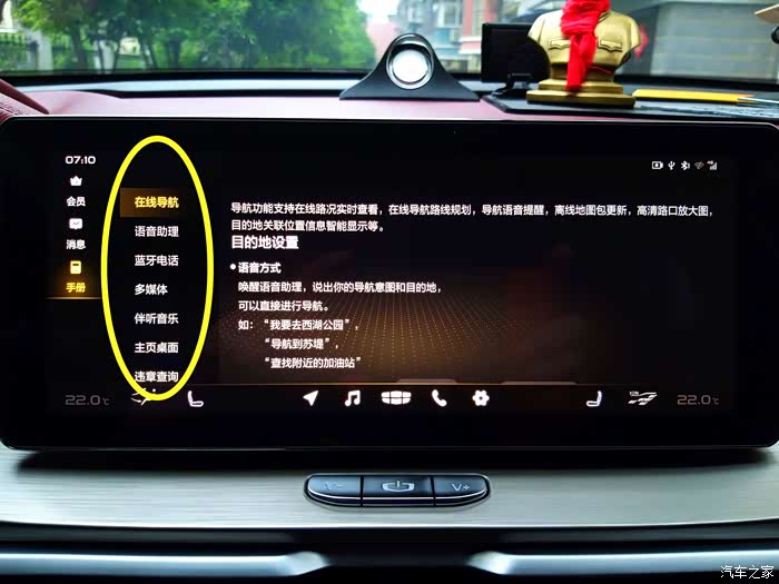

大家可以在中控大屏上“手册”里看看每项的说明书,也可以说是电子说明书吧。

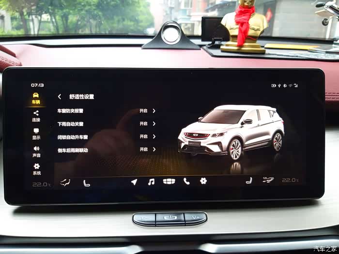

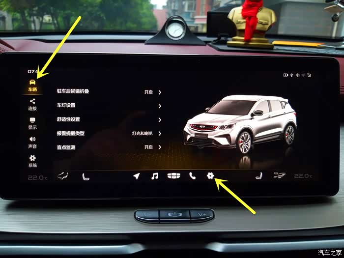

你也可以在大屏上点击设置,出现每个你想要设置的选项,你就慢慢看着选设吧
舒适设置可设置的选项,

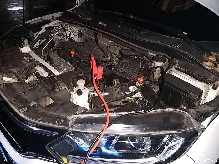

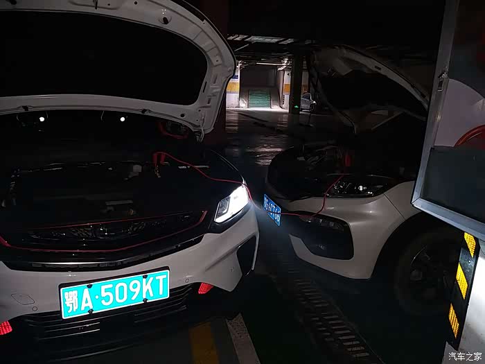

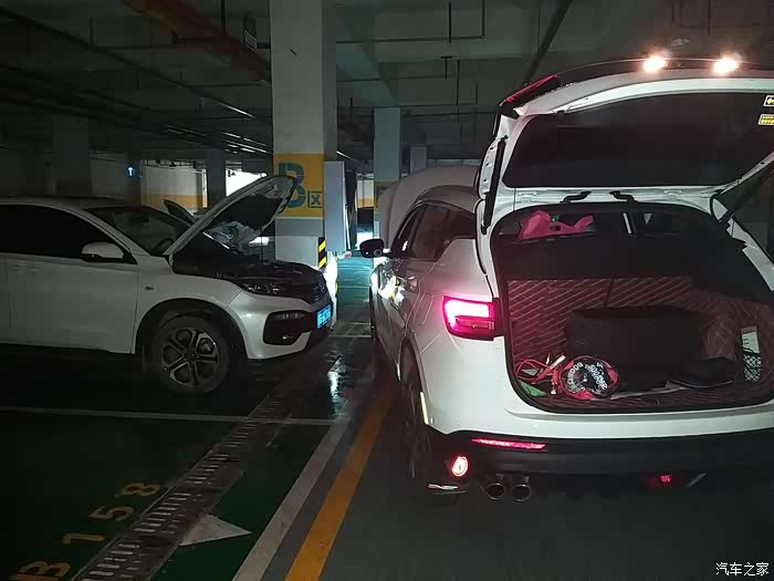

同事打电话说他的车子打不着火了,因为我是老司机嘛,所以才找我

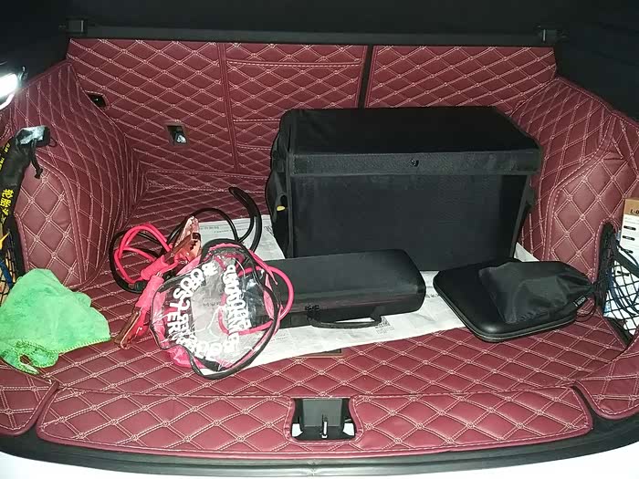

电瓶搭火线一直在车上放着,我一次没用,到是帮别人用了两次,还有一次是在深圳……
地下车库有点暗,还好我车灯够亮

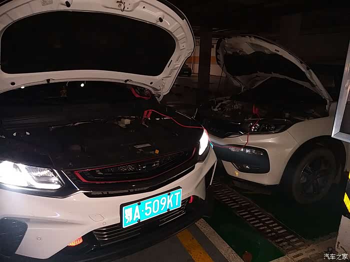

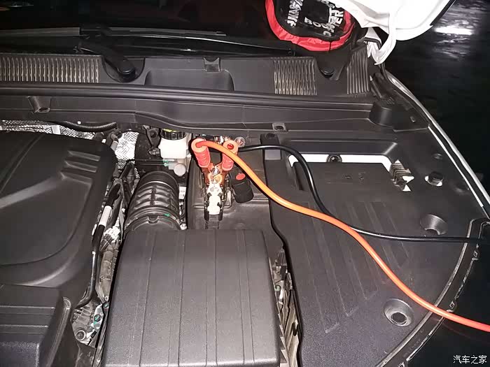

首先我的车不能熄火,先接上负极接好夹在对方车电瓶负极……
正极接正极
打火
搞定

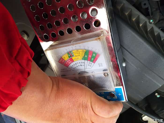

测一下我的电瓶,还不错,点火瞬间指针还在绿线范围内。
同事的XRV就不行了,直接换电瓶!550块没了
