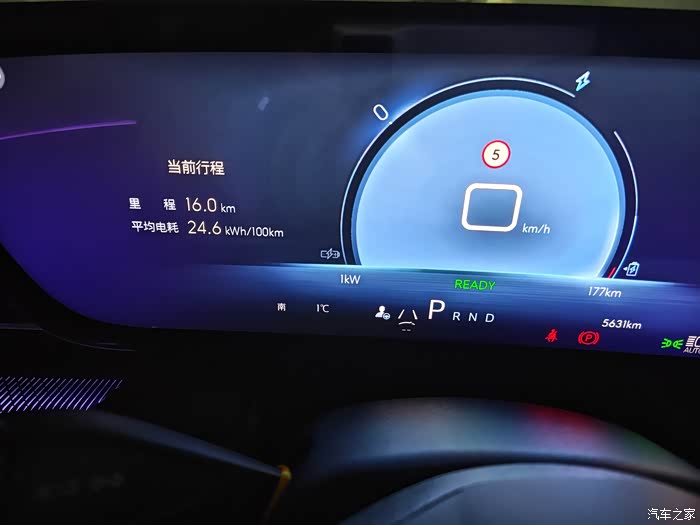

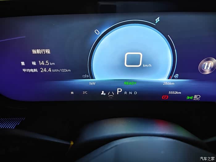

       这两天乌鲁木齐温度降低了,早晚温度在2°左右,驾驶模式采用单踏板模式,上车温度设26°,风量2挡,座椅加热调成自动开启,方向盘加热刚开车的时候打开,等方向盘热了,就关了。全部市区行驶,现在基本平均百公里电耗在18~26kWh之间(百公里电耗上25,26的时候,都是走上坡路,下坡路的时候也就18,19左右)。充到满电显示的里程数也从最高556km降到了最低460km,基本上上不了500了。现记录了两次实际行驶里程和表显行驶里程,第一次,总里程5552KM,电量显示可行驶286km,当电量显示还可行驶177km的时候,总里程数为5631km,这样表显行驶109km(286-177),实际行驶了79km(5631-5552),达成率0.725,这期间记录的一次16公里的电耗在24.6kWh/100km,在表显177km的时候把电充到90%,显示可行驶412km。
总里程5552km,剩余电量可行驶286km
总里程5631km,剩余电量可行驶177km

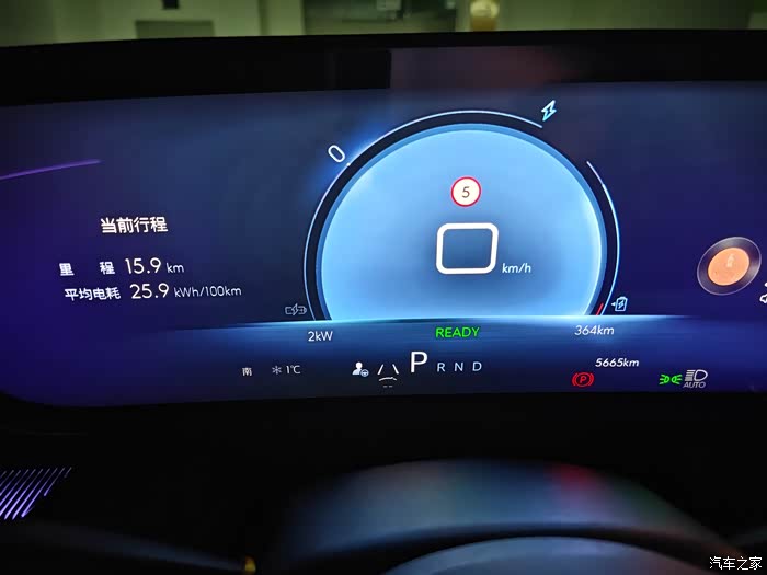

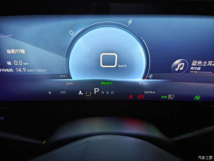

第二次,总里程5631km,电量显示可行驶412km,当电量显示可行驶364km的时候,总里程数为5665km,这样表显行驶48km(412-364),实际行驶了34km(5665-5631),达成率0.708,这期间记录的一次15.9公里的电耗在25.9kWh/100km。
总里程5631km,剩余电量可行驶412km
总里程5665km,剩余电量可行驶364km
