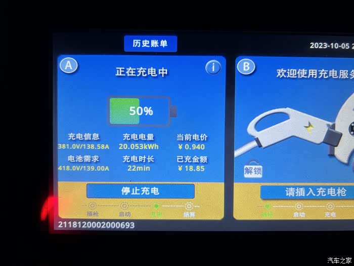

1. 充电:1% 充到 50%(35度电池),用时 22 分钟,充到 80% 共用时 45 分钟,最高功率 65 千瓦(应该是 08 的功率上限),50% 为 52 千瓦,79% 为 27.5 千瓦,85% 为 18.5 千瓦。
充电效率

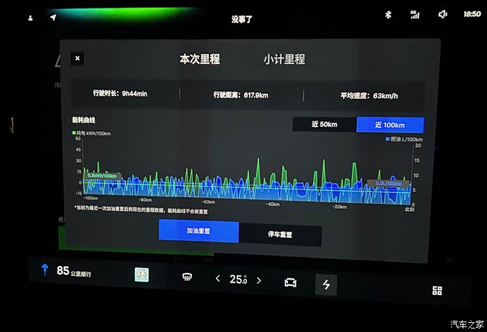

2. 单程高速能耗:满油满电,后备箱装满,两个大人一个孩子,1100 公里妥妥的。超级增程模式,下高速时馈电油耗 5.1 个,很满意!!
高速能耗

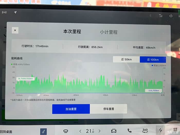

3. 保电逻辑:沈阳市内活动,选纯电,没掉油。天津市内活动,选了纯电(续航足够),但看近 50 公里能耗,还在用油,百公里 1.7 个。从天津走京沪高速回京,选纯电,到家门口的充电站,纯电续航还剩 1 公里,这段路程没用油。但就这三段有代表性的路程来说,发动机逻辑有点迷。圈子说速度超过 88 发动机会强制介入,但你看我第三段跑高速,好像也不是这么回事。
纯电模式

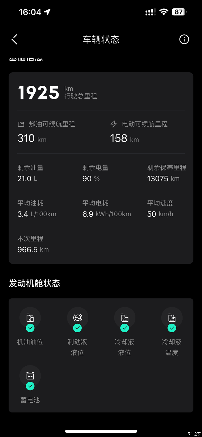

最新的一张
