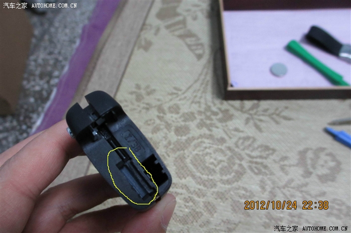

今天提新车,索8豪华版,回家后就把另一把智能钥匙找地方保管,想想那把钥匙里还有电池,一时半会也用不了,翻了翻说明书,,没有详拆步骤,,就直接是个拆开的图,,无解,,,,于是网上百度,GOOGLE,,,,,,居然,,,没有如何拆开的贴,,,有贴的又没有图,,,,恼火,,,,,看大家说得都怕拆得,,我就当小白了,,,,,其实我拆的时候也黑纠结,,,,,万一拆坏了咋整,,,,,
   心一狠 ,牙一咬,,,,整哟,,,,,,准备细的扁口螺丝刀,越扁越好,,宽窄都要,,,,因为钥匙的接合处合得太紧,,我找了个拆手机的那种3角型的扁片,,,,
先把铁片钥匙取出,,,,,有同学说直接用钥匙头插这处扭开,,我试了下,,不好弄,,要不就要找个大点的平口螺丝刀,刚才跟那个槽一样宽,可能好打开些,,,
我找了个小平口的,,从边上取钥匙处入手,,插进去,扭开一条缝,,,
这只是个拆开过程,,,没有事还是不要去拆,反正电池也不贵,只要不漏液,,,,万一拆了没有记忆性这些要重新对码之类的就太麻烦了。。
