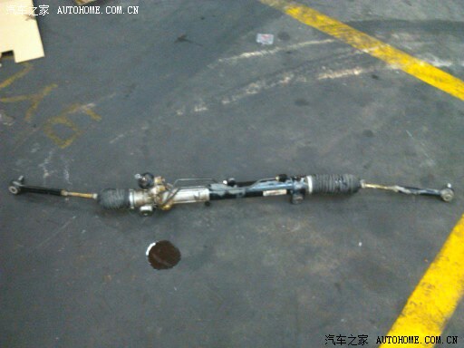

66的车最近打方向往左往右都出现了异响,论坛也经常看到,方向异响好像是66的通病了,今天抽了一天时间去了4S店检测,方向异响通常是这三方面原因:方向机,轴承,避震.往右打方向时不时咯一声的,判断是右前轮处的轴承坏了,更换项目:转向节(羊角)和轴承,转向节(羊角)330元----厂家保修,轴承120元-----5000公里内保修,工时费100元,我的车13000公里了,过了保修期.郁闷呀,要自己掏钱了.更换后,往右打方向异响解决.但打左方向响声还没解决,同样更换转向节(羊角)和轴承,悲催呀,打左方向快尽时出现的响声是连续的咯咯声,居然不是轴承问题.白换了.没办法,只有再换方向机了,方向机好像是2000左右吧-------厂家保修,不用钱.耗时2小时左右.重新换上方向机后,响声消失了,问题解决了,两个轴承240元,工时费200元,打七折,搞了我380元.心疼呀.教训呀,大伙如遇到这样的问题,这响声难判断是哪里的问题,所以不管三七二十一叫他们先更换方向机看看再说,反正这个是免费的. 下图是换下的方向机的, 换转向节(羊角)和轴承时忘记拍了
