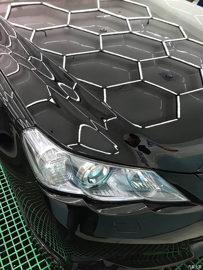

腾空后的黑武士,轮毂也喷黑,换了两根发动机盖的液压助力杆。
底漆一共使用三种。保险杆用的是Q21塑料底漆,车标用的Q26环氧底漆。车身用的是Q28UV中涂底漆。腻子用的Q3钣金原子灰。清漆用的是Q9双固化陶瓷清漆。
效果出来后,我个人感觉就是比原厂车漆:硬
