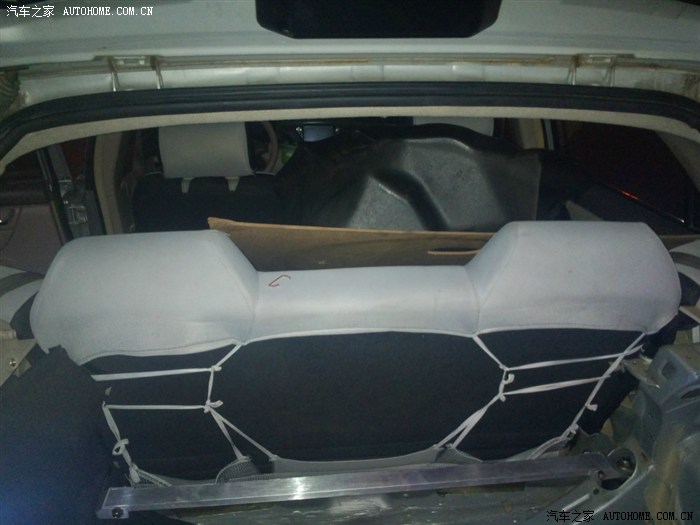

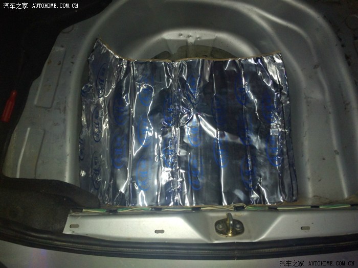

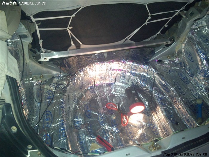

第一步:后尾箱隔音。
先拆光后备箱,清理下。铁皮位置用酒精或天那水擦干净。
然后开始贴止震。贴止震先不要撕掉背面的纸,在需要贴的地方按压塑形。然后撕掉背面的纸按刚才按压的大概形状贴上去。
注意,后备箱是重要的噪音来源。车底突出的备胎位置,饰板下藏的后轮拱都是重要的噪音来源,所以后备箱必须用止震贴满。拆掉饰板后,可以在后备箱位置贴到后叶子板内部,这些地方主要是减少铁皮的共振产生的杂音,所以可以切成条状粘贴止震。贴完止震,贴上隔音棉完工。

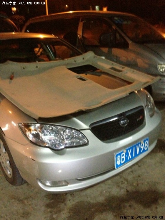

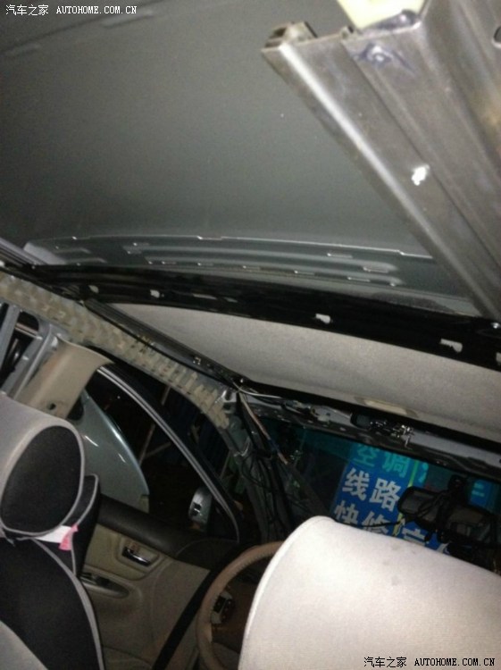

第二步:车顶隔音
车顶是整个车身最大的铁皮部分,这里也是噪音和铁皮共振杂音的重要来源。
做车顶部分,最麻烦的是拆饰板。
整个车子A柱、B柱、C柱都要拆开。
仪表台上部的遮阳挡、内后视镜,顶棚上的阅读灯,天窗开关组件全要拆完才可以拿下顶棚。
拆B柱时要拆掉安全带上固定点才可以拿下B柱饰板。
看吧,车顶是光光的铁皮。完全没有止震和隔音。
拆下顶棚,就好弄了。
把止震贴裁剪成15厘米左右宽度的条子,一条条贴到车顶去。每条的间距不能大于10厘米。我是按间隔5厘米贴的。
贴完就盖上专用的隔热铝箔隔音棉。然后装回去完工。

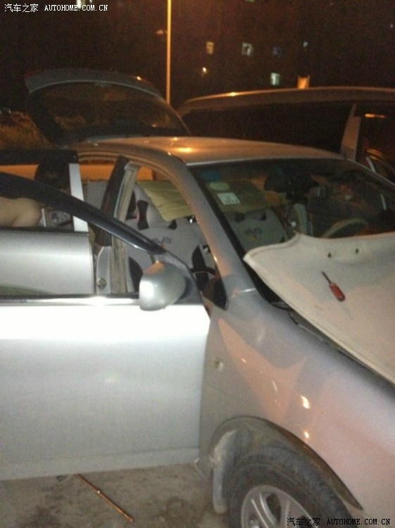

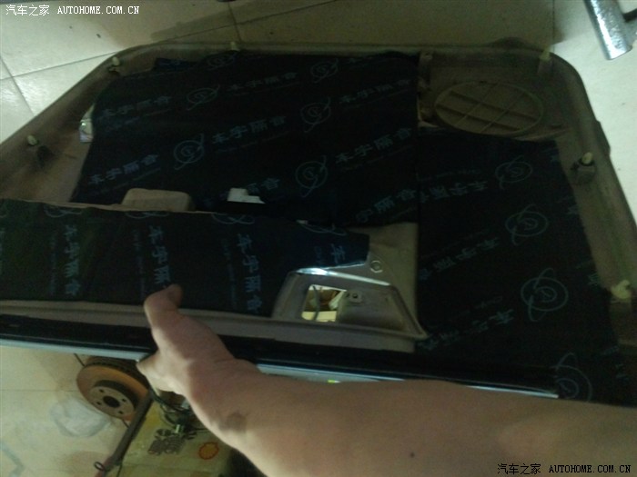

第三步:四门隔音

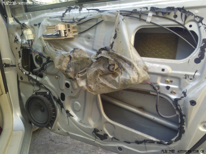

四门是车子的路噪和风噪来源,车门的铁皮也是平直部分多,需要做止震。
同时门板内部会有车窗玻璃留下的水经过,所以如果隔音棉是吸水的,一定不能贴门板内,会沤坏门板铁皮的。
这部分白天做了点。
拆开,清洁。
然后贴贴贴
门板外面一层也要贴上大片的止震,以替代原车的那张塑料膜。改音响的车友这个必须做到。

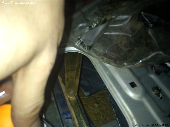

这个部分没照片,借用下前天帮车友做EC7的图片。
反正都拆开了,顺便给升窗器的滑轨上点油。
贴完处理下内饰门板。
塑料与塑料交接处贴点止震。
饰板内面贴隔音棉。
最后装车,四门隔音完工。

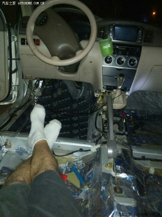

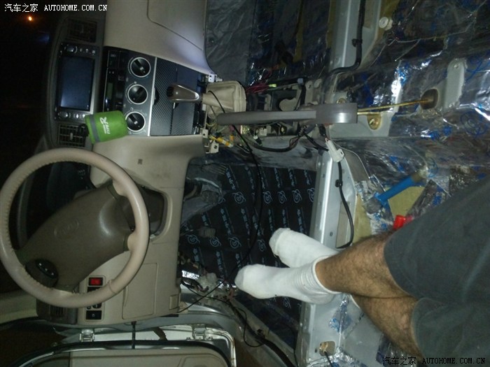

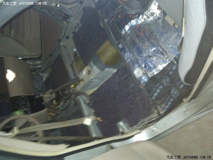

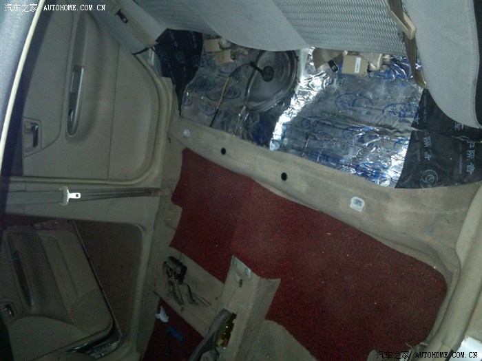

第四步:底盘隔音。
底盘是车内的地板部分,这里主要是路噪,因为需要的强度问题,车底的铁皮很多打折以起到加强筋的作用,地板止震不需要多少,主要是隔音。
所以施工不需要贴满,和车顶一个规格贴法即可。
注意仪表台下方,得贴得尽量靠上,可以隔离发动机噪音。前轮轮拱部分要完整包起来,路噪这里传上来的也很大。

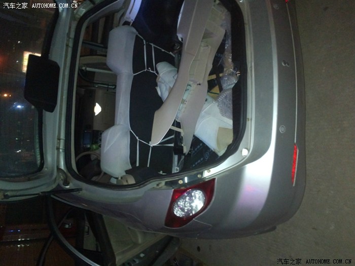

做地板也是很大的工程,需要拆光光。

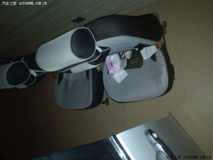

东西拆了就扔后备箱了

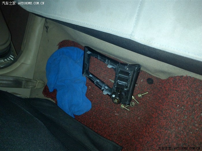

注意,选好施工的地方,座椅的螺丝拆了,就不要着车挪车子了。没固定的椅子,车子开起来很危险。分分钟椅子后倒,人跟着躺下,车子往哪里跑就看运气了。

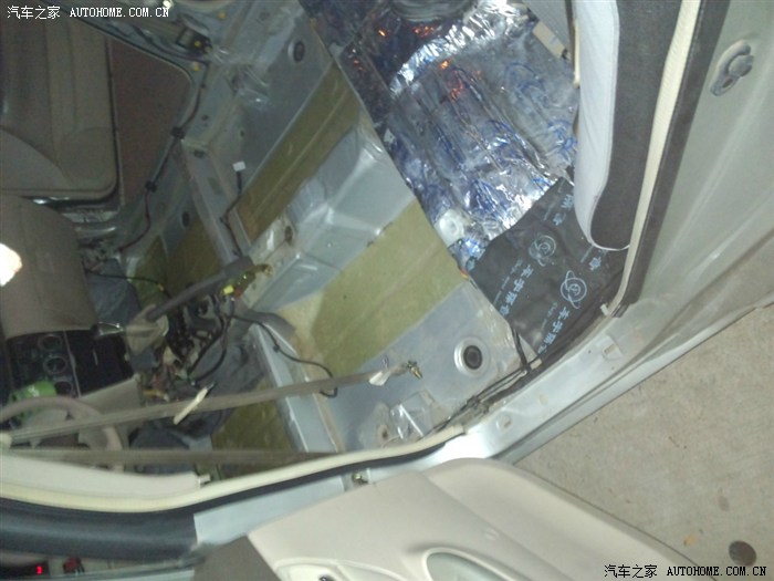

拆了个精光,然后清理表面卫生。准备把裁剪成条状的止震贴上。

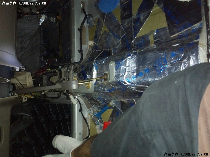

一个人半夜干活,还得拍照。弄的很慢。注意中央部分拱起的地方要尽量贴多,那里下面就是排气管,噪音主要来源。
侧边也要贴好点。
贴完就可以上隔音棉了,隔音棉贴好就装回地毯。我还准备了一块地胶,顺手也装上去了。
好了地板贴完,全车隔音基本做完了。
