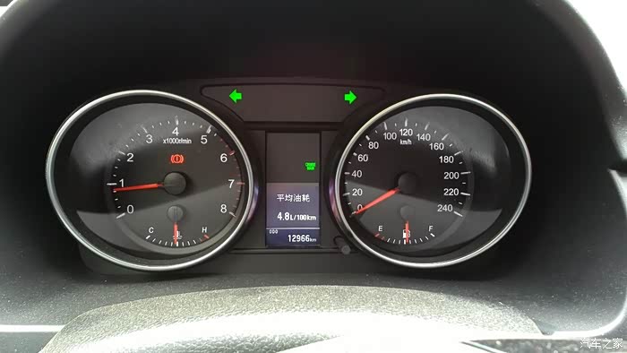

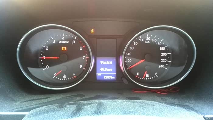

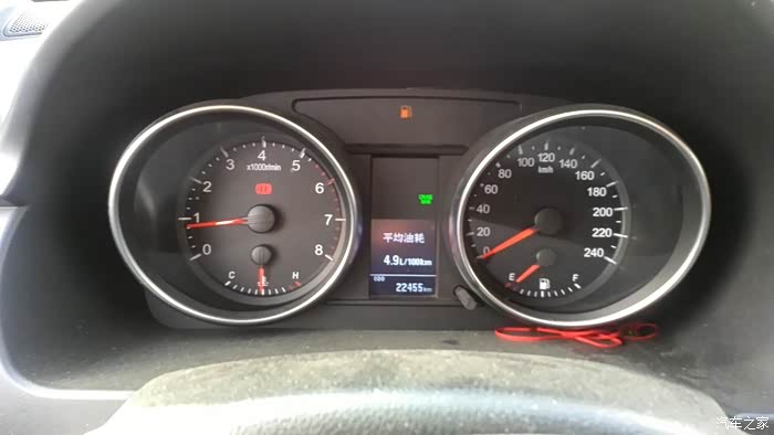

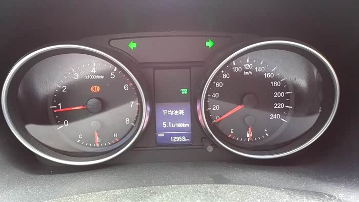

油耗5.1
又低到4.8
油耗4.8

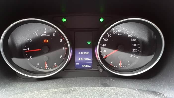

再低到4.6
油耗4.6

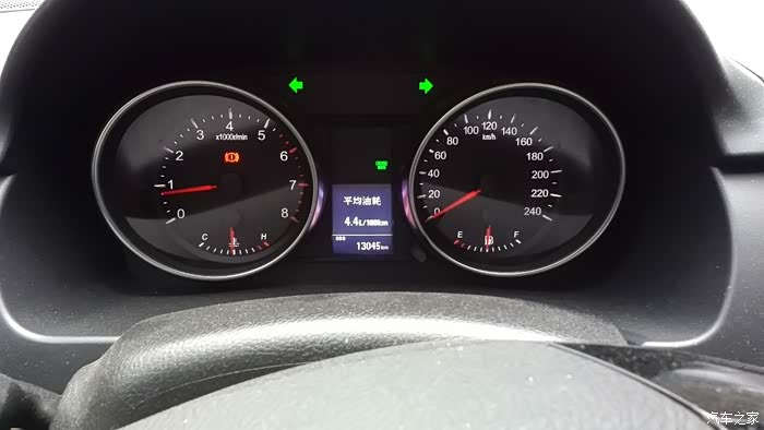

最后低到4.4
油耗4.4
随后会车增加,油耗没法再低,观察结束。
特别说明:以上路段是由高海拔向低海拔地区缓降,下午时间段车辆不太多;平均车速约60km(2015年该路段限速60)

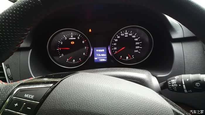

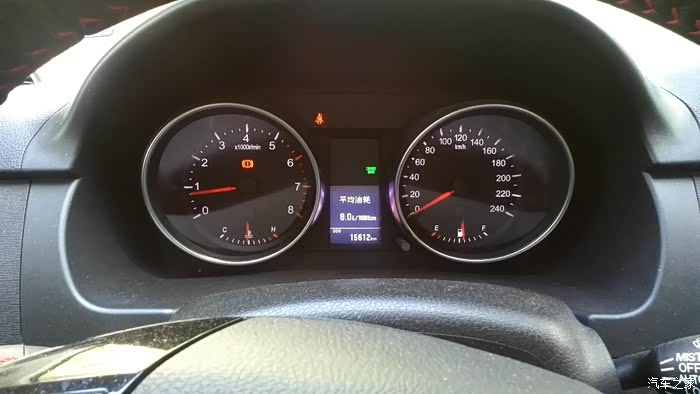

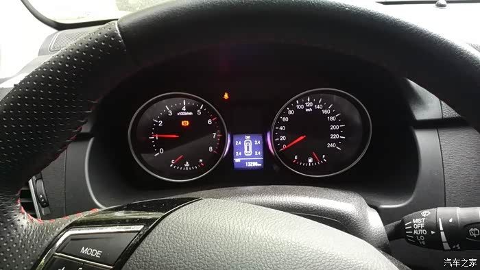

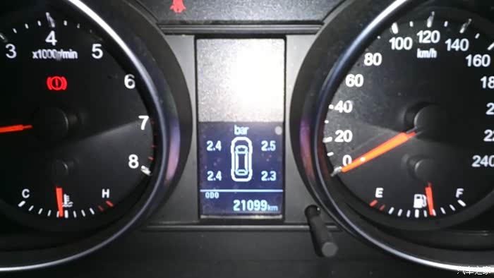

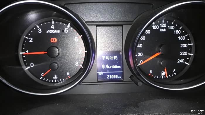

这是平常油耗、车速、胎压

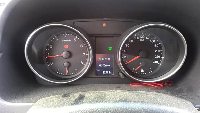

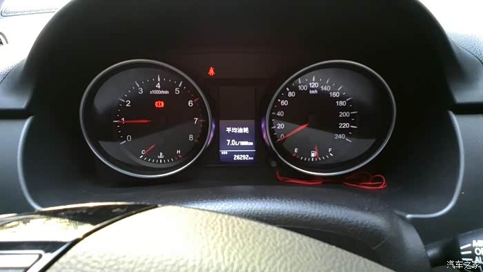

这是平常油耗

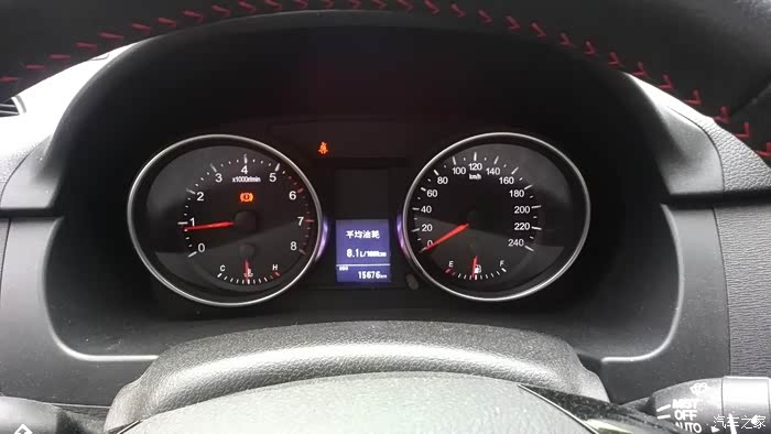

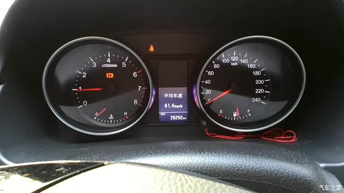

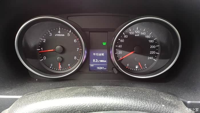

2016年8月市内全程空调油耗、车速、胎压

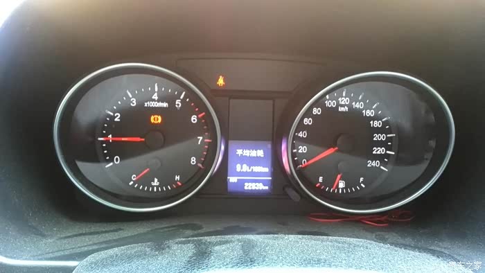

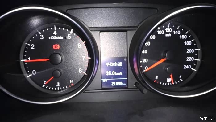

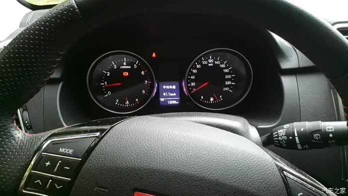

2016年8月市内严重堵车全程空调油耗、车速

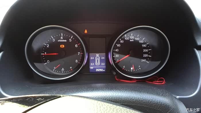

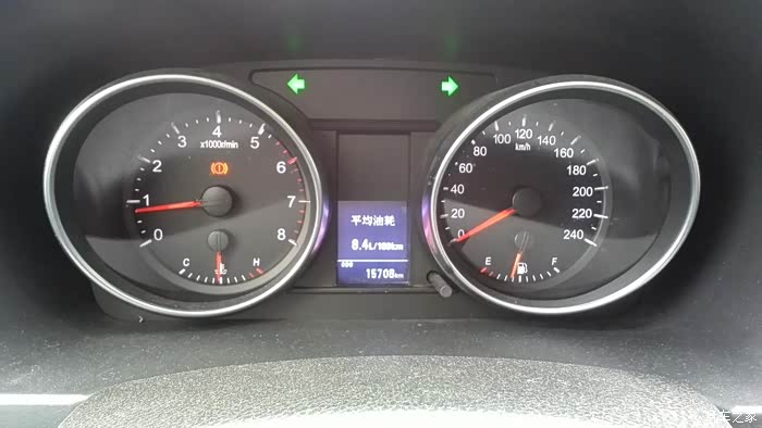

2016年12月市郊平常油耗、车速、胎压

2、2016年夏天很热,有一次严重堵车开空调表显油耗上了10.2,当时不方便停车拍照,所以没有了图片,故我最高表显油耗应是10.2。
