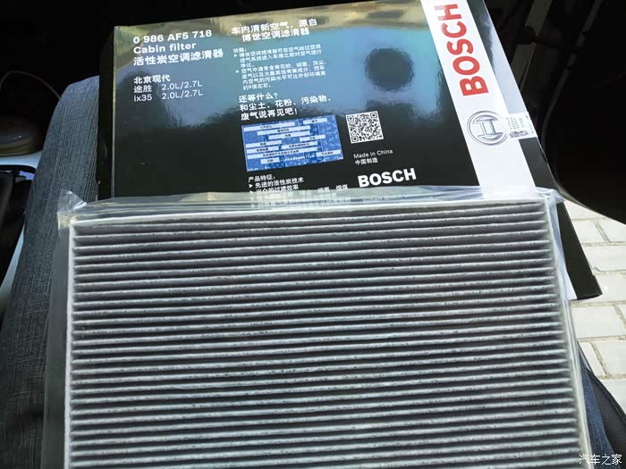

购买的博世活性炭空调滤芯,型号见图。比原装的小一点点,不影响使用
包装背面,适用车型写的是途胜与ix35

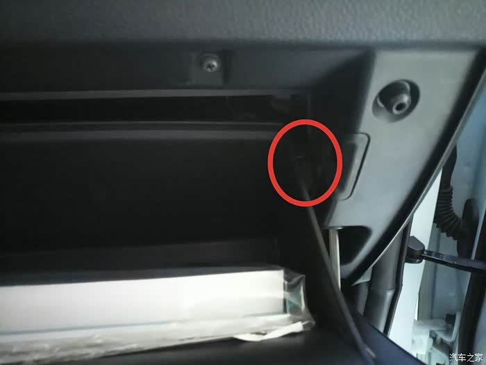

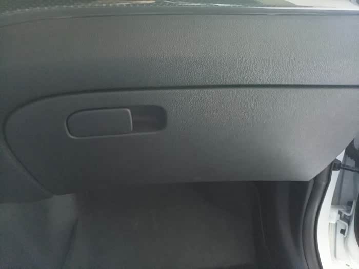

第一步,小锁扣,轻轻向外一拉就出来了。

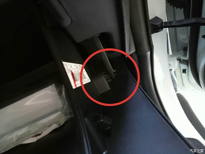

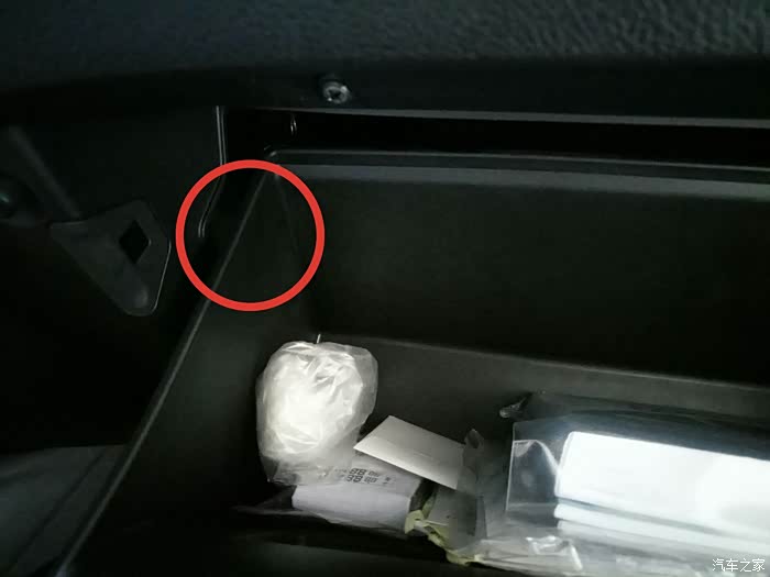

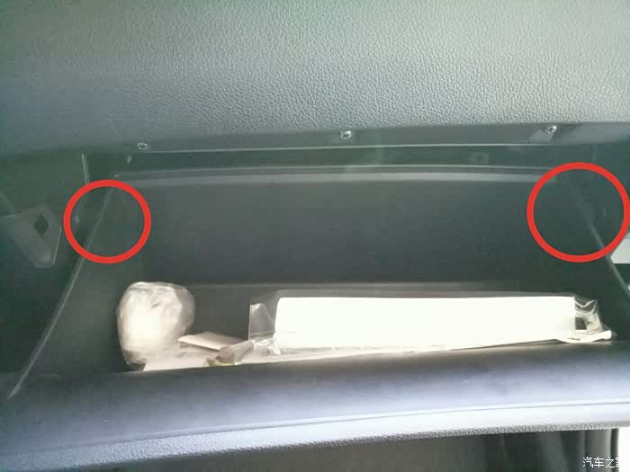

第二步,左右两个限位旋钮,向内挤压,即可将手套箱完全拉出。限位旋钮内侧有切口,不需担心弄坏
左侧限位
右侧限位

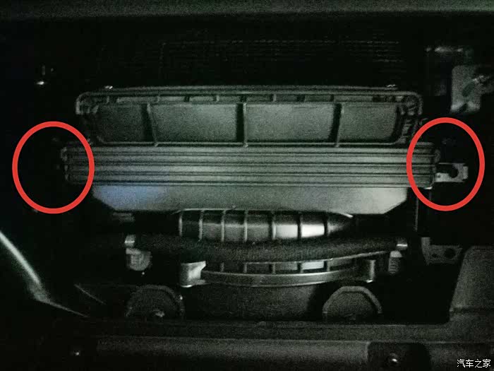

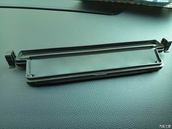

第三步,空调滤芯盖,左右两个小卡子,捏下即可拿出
滤芯盖,拿个东西擦擦吹吹
新滤芯,拆开准备装上

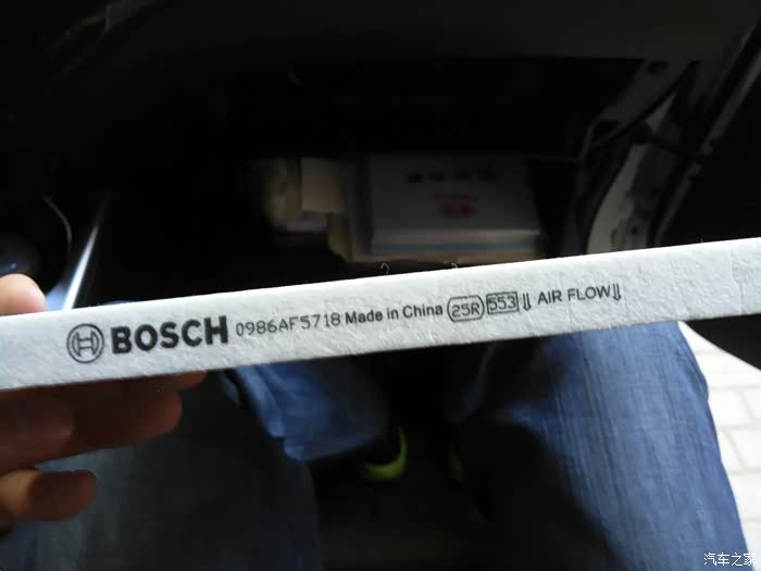

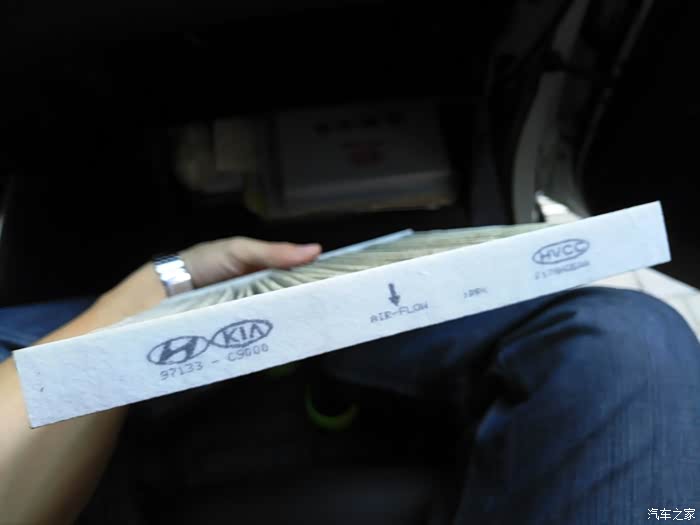

旧的原车滤芯,进风方向
新的活性碳滤芯,进风方向,箭头向下

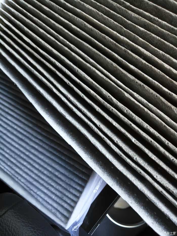

新旧对比,闻了旧的滤芯,确实有股土味,平常空调就是这个味
装上就OK了,箭头向下,风是从上往下走的。然后装上滤芯盖,装限位,OK。一分钟搞定!
