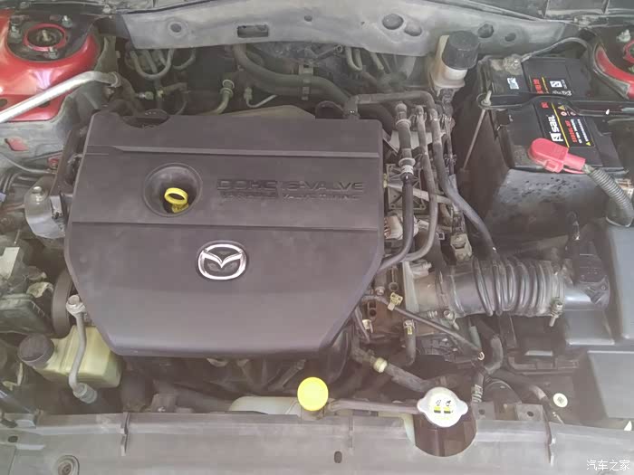

去福建途中老马开始犯毛病,高速突然动力缺失(现在突然好了)。空调也罢工了,夏天到了。没有空调怎么熬啊,赶紧开来修理店。去了第一家。。告诉我泵头坏掉了。。。我问多钱。答曰570.工费冲氟另算。大概全下来900块钱吧。。。心中万个***奔腾而过。。。马云家100多的东西你要我570。。。不过倒好。工费还算良心。。换一家吧。。。人家收费还算公道。件没有。。叫我自己买。买来装车

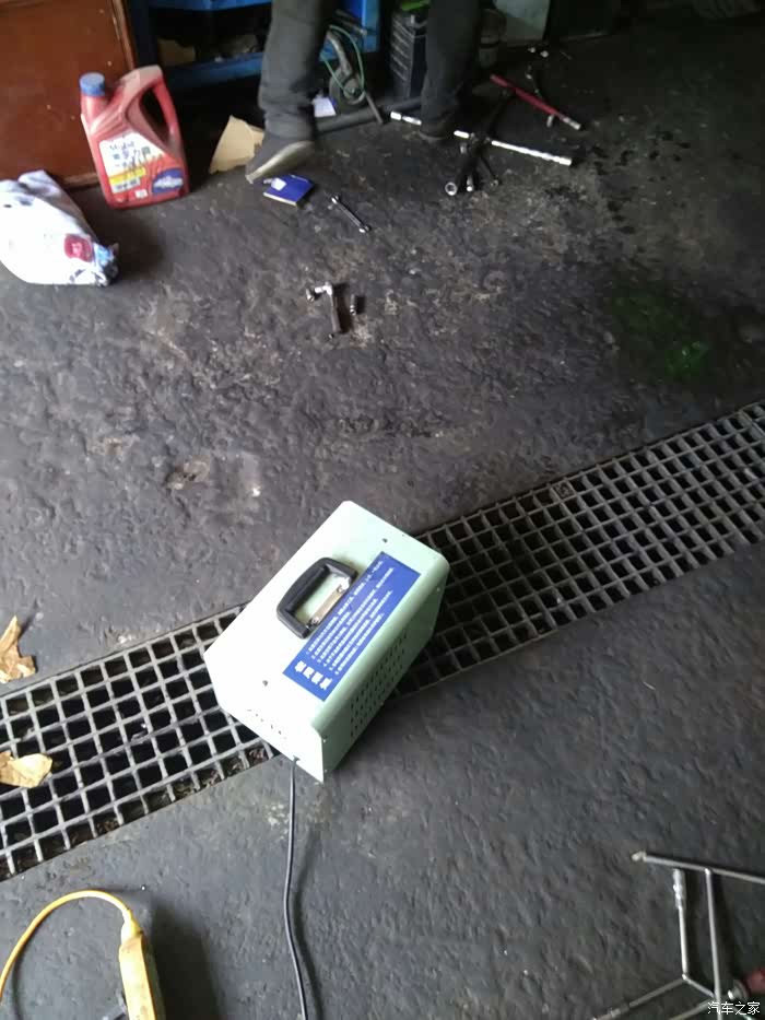

开始放氟

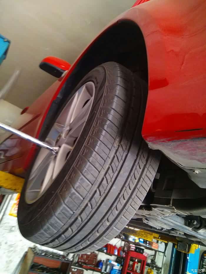

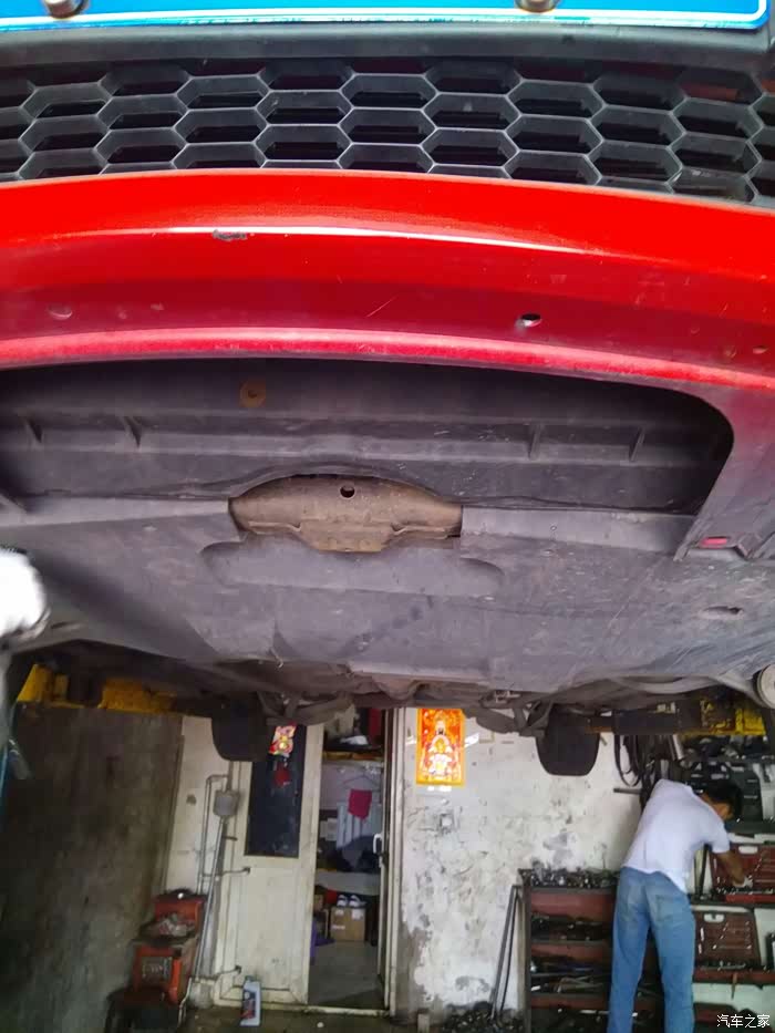

举起车子

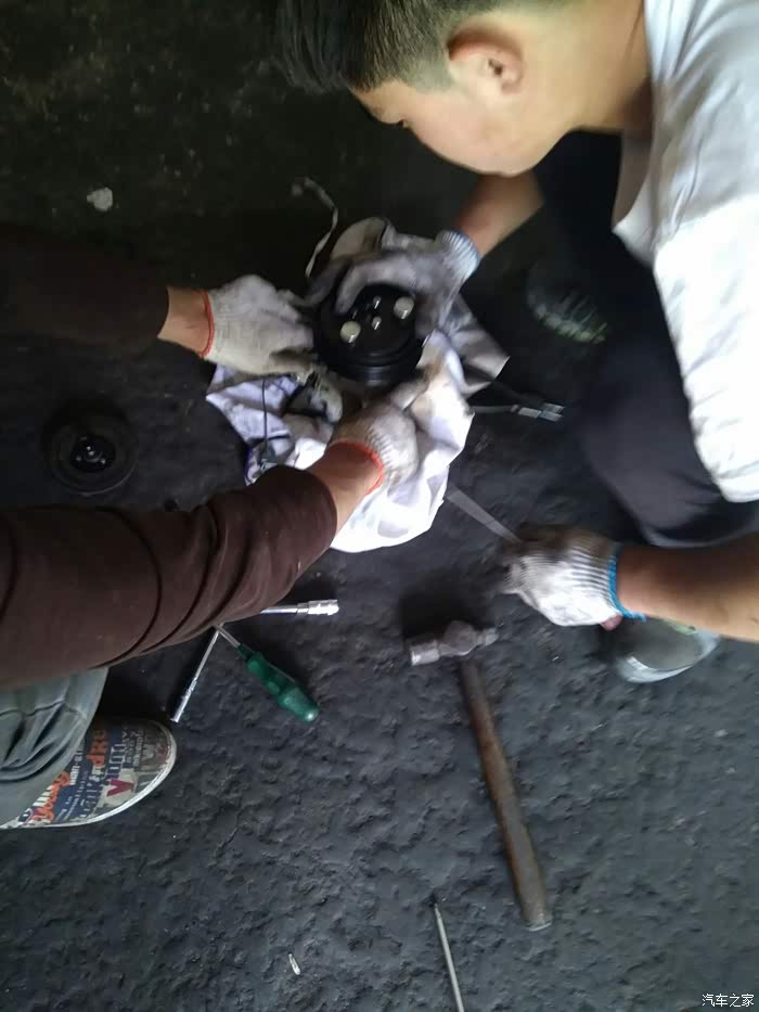

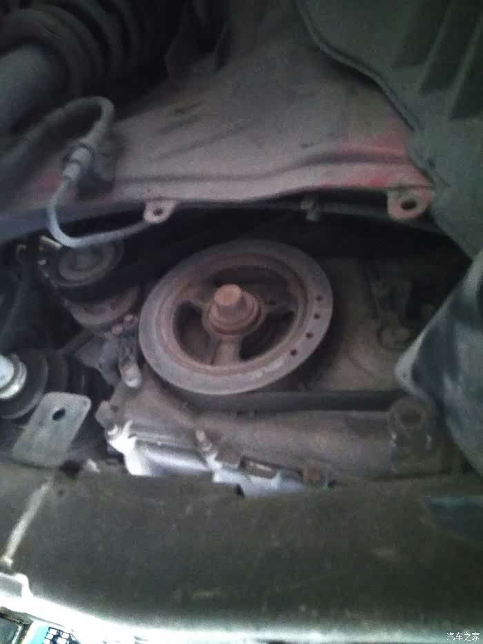

拆泵头要先拆右前轮
皮带

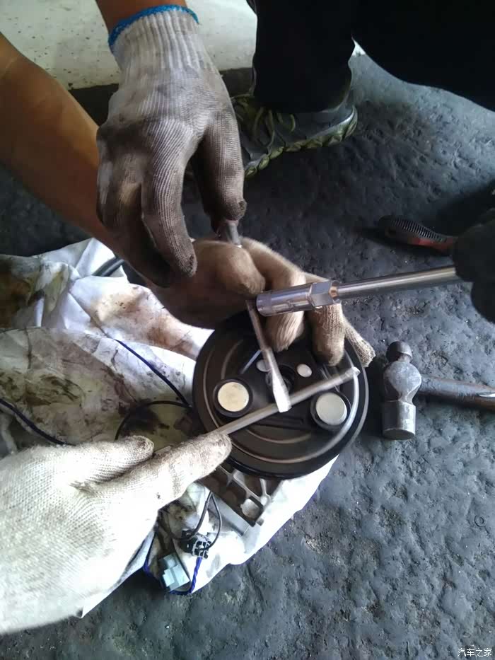

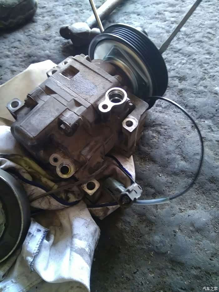

泵头已拆。新的泵头装车
老的带过热保护,新的完全没有。。国产化啊。。。。

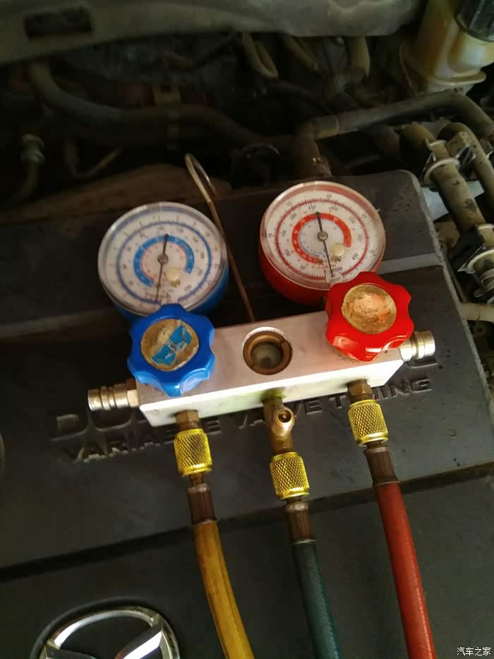

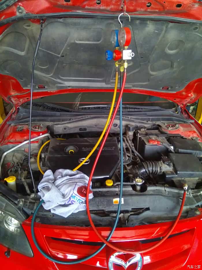

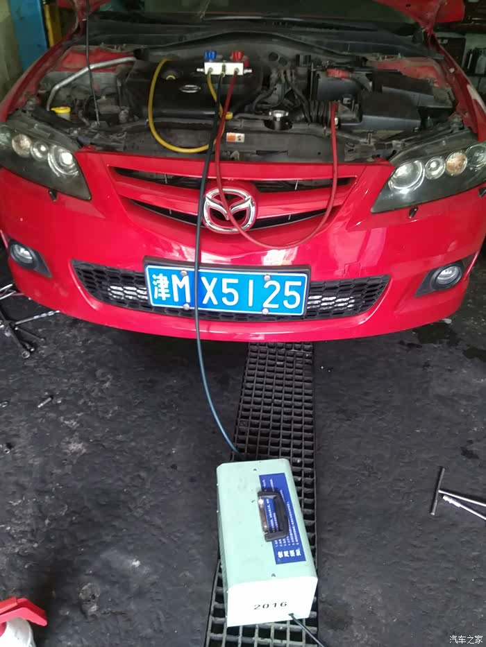

装车以后抽真空
准备开始抽
压力表
抽过之后灌氟油,加冷媒,着车试车,一切OK

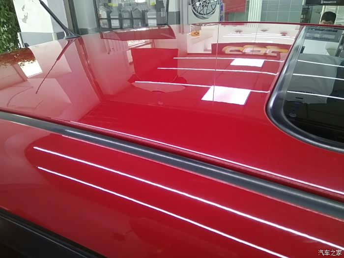

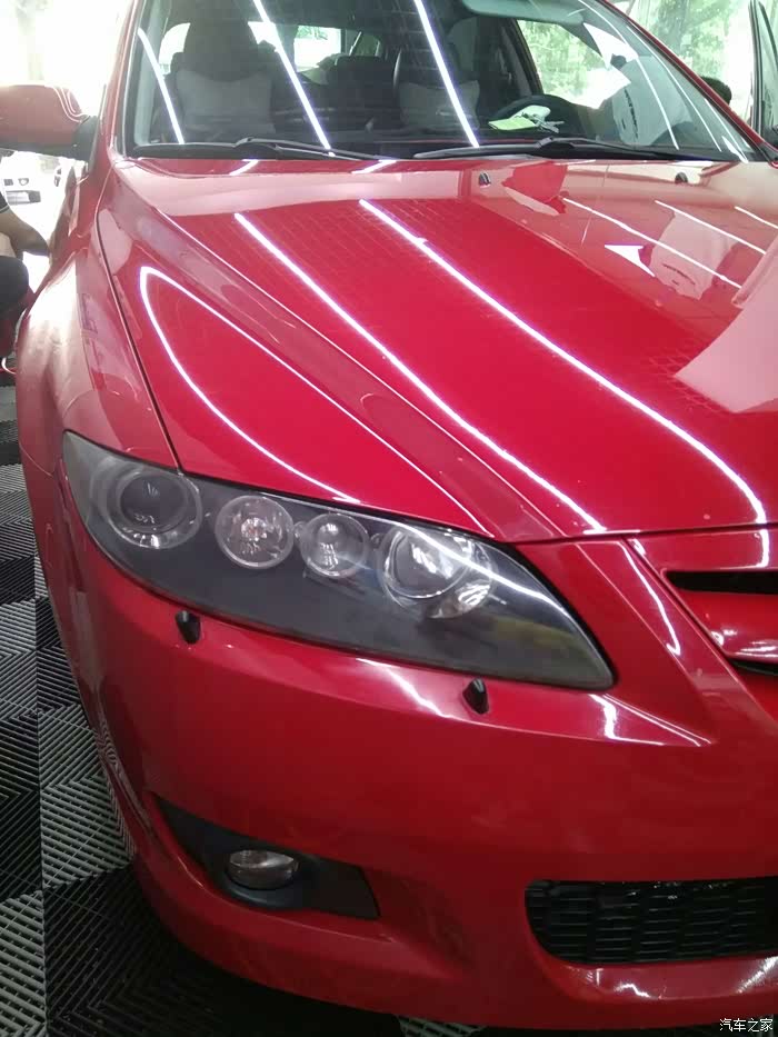

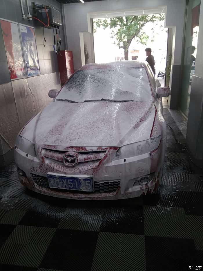

修完老马。给他个高端的宝剑吧

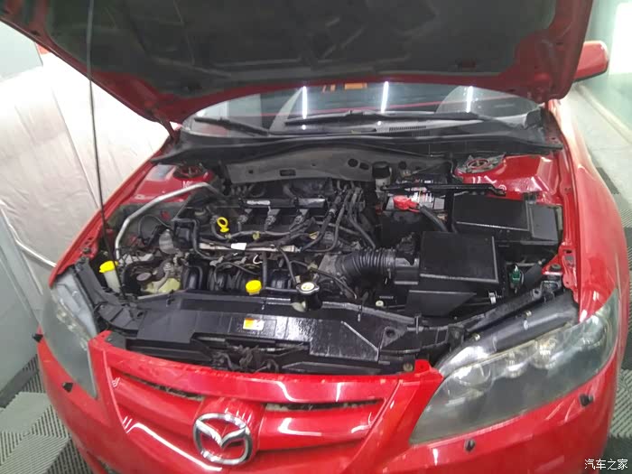

机舱也洗洗

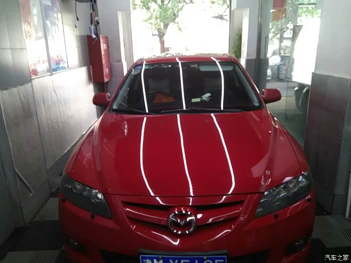

整车大宝剑咯
牌照就不遮挡了

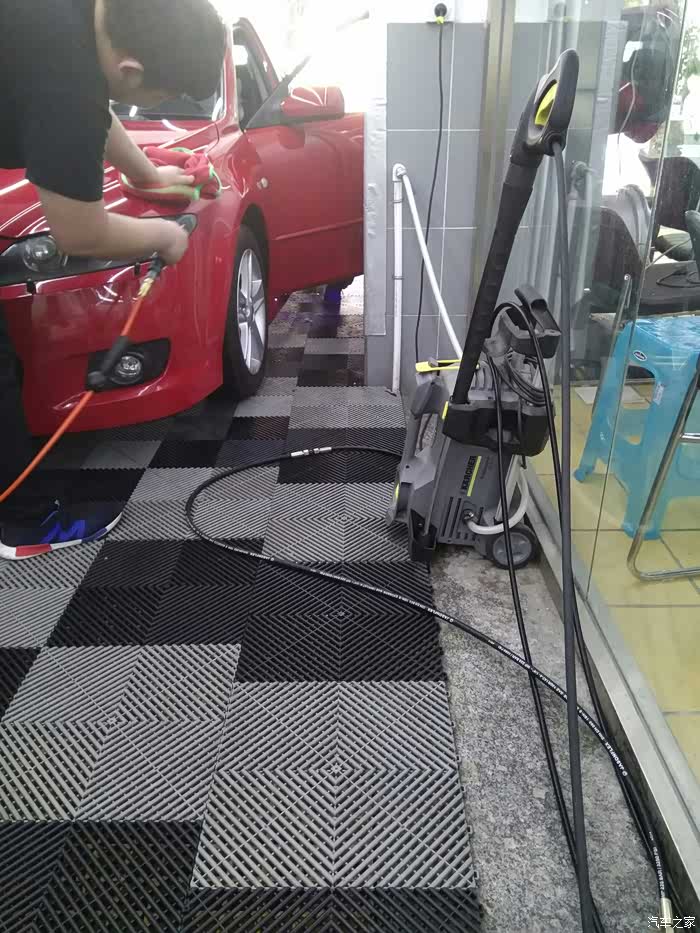

吹着擦
美人儿出浴
亮不亮
