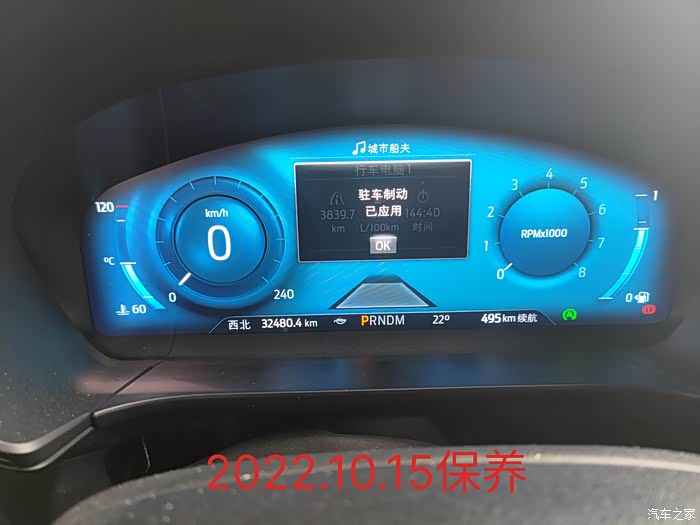

二. 防冻液的损耗情况
以前福特老款的增压发动机网上时有烧防冻液的反映,如2.0T的撼路者。据说后面发动机升级消除了这种隐患。
我用车到现在(32480公里),在15730公里保养时加了点防冻液,一直到现在就没再添加过。上次保养拍了张照片,这次保养时又拍张对比下。
这次的角度没拍好,我仔细观察与上次差不太多,也在低限位线上。所以没补加。
按规定, 防冻液的年消耗量在10%到36%之间都属于正常的。从我拍的图片来看,锐际机头烧防冻液的担心应该可以放在一边了吧
当然,才跑了三万多公里,发动机的年龄相当于青少年期,理应健康运转。随着里程的增加,到了5,6万公里甚至更多,机油的损耗是否增加?防冻液到那时的变化如何?我将继续关注。
