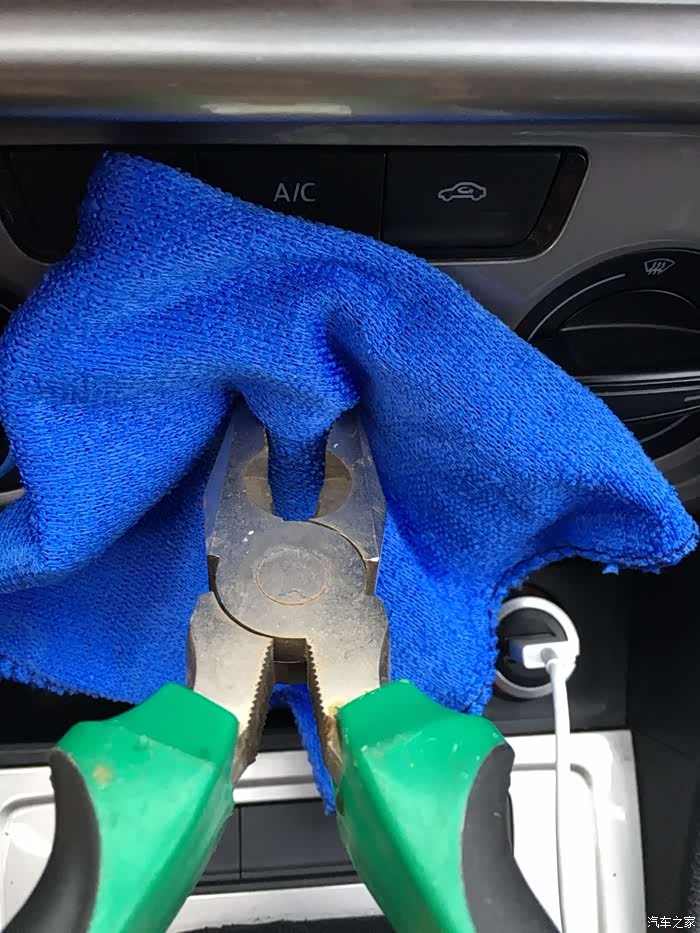

准备一条毛巾,用于拔原车空调开关
拔空调开关很简单,用签字包住毛巾夹住开关往外扯就可以了
拔出来的第一个开关,无损拔出,不用担心损坏
