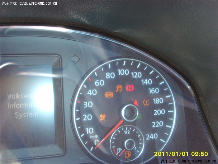

赶紧搞起来,软件方面比较简单,但有点小问题,就是原楼主的是1.4手技,而我的是1.4自技,所以,长编码有点不同
修改的第一个长编码的倒数第五位,原楼主的是“0”,而我的是“1”,但仍然改成了“4”,没有问题,正常显示了胎压监测的图标。所以1.4自动的TX注意了,虽然数字不同,但都改成4。
但是硬件方面就没那么容易了,费了好大的力气,终于把线盒拨出来了,可一看就傻了眼,第39脚上有插脚-----其实这是我理解有误,应该是把一头接好小两瓣的线的另一头接在第39脚的线上,然后再重新插入。另一头直接插入第35脚。
可是我原以为是两头都接好小两瓣,一头插入第35脚,一头插入第39脚。
基于以上的错误理解,没敢动线,又重新装好,并把软件也又改了回来。
上网,问原来的楼主。
楼主相当的热心,在说不清的情况下,加了QQ,又是打字又是发图,终于搞明白了。
今天早上就急不可待的下楼接着搞。
软件方面很快,但是硬件就没那么顺利了。第39脚的插脚很难拨出来,费了好大的力气才拨出,把一头接好了小两瓣的另一头接在拨出来的第39脚上,再插入。另一头插入第35脚。复位。
通电,长按ESP键,听到一声脆响-----成功啦~~~
那心情,怎一个爽字了得
写此帖,一来感谢原帖子的楼主: onichris50184;
二来表达一下快乐的心情。
