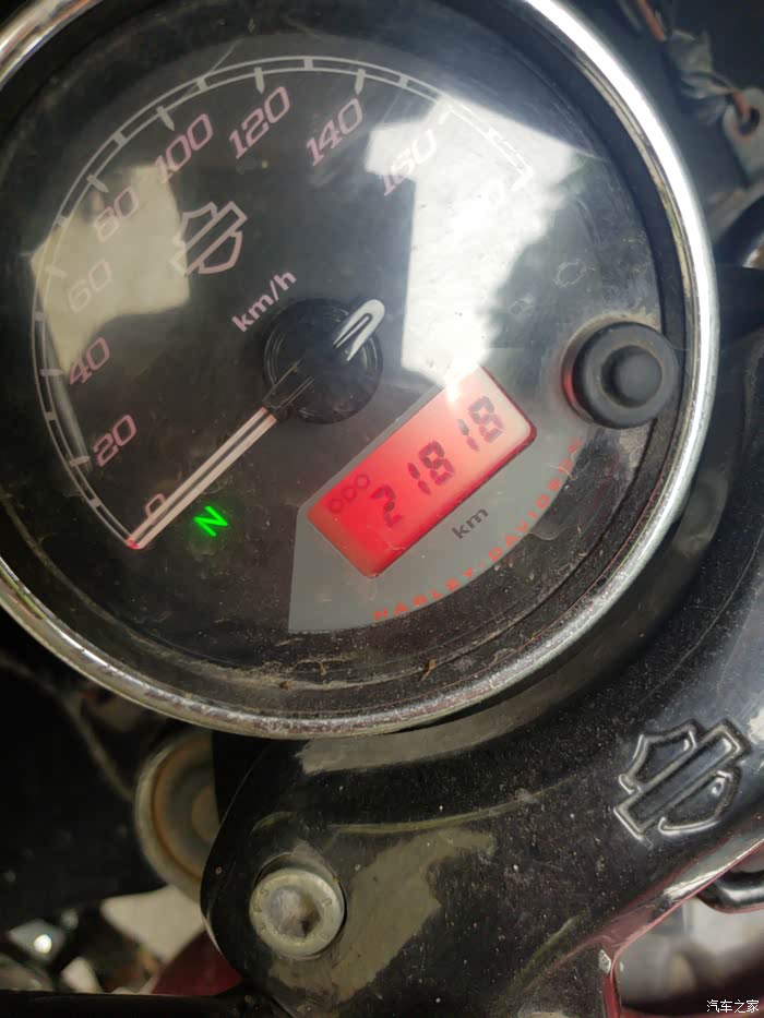

今年第六年,才21818km,特别是最近三四年,可能就跑了几千公里。

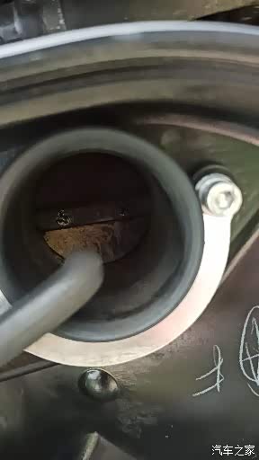

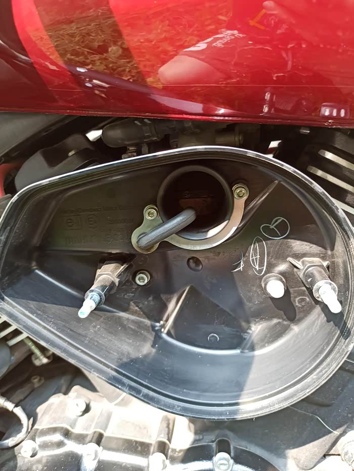

问题不难,难的是找到问题。怠速不稳,耸车,窜车,一般考虑就是油路,电路和进气。按照难易程度,我先查看空滤。一来是拆空滤检查比较方便,万一是空滤的问题比较好解决。二来,考虑到车辆长期户外停放,风吹雨淋的,虫实鼠咬,空滤进了脏东西是有可能的。而且空滤已经三年多没换了,之前的滤芯还是我自己做的。。。
但拆开查看,脏是脏了点,但远不足以导致这个故障。
转动油门,节气门开闭也是正常的,没有阻涩感,还是很顺滑。

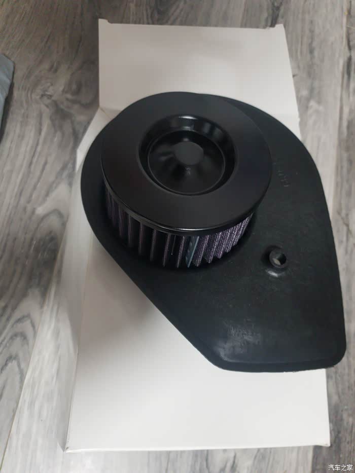

但我还是买了个新空滤,备用吧,反正也该换了。但这次我没换,还是想找到真正原因。

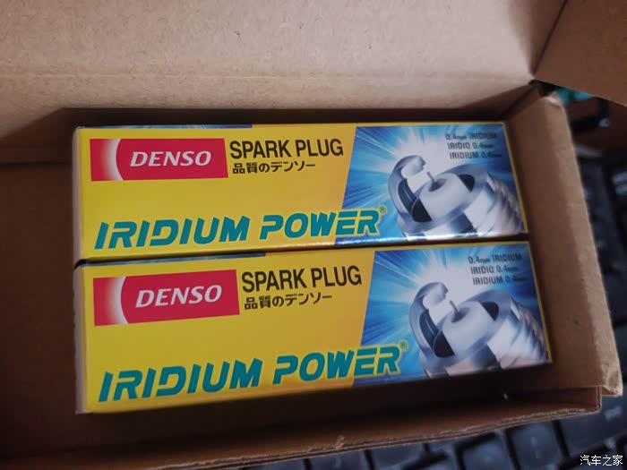

立即网上买了声称750可以用的火花塞(卖家的详情描述就是这么写的,也咨询了卖家,他说可以用)
这也为下面的不顺利埋下了伏笔。
因为我之前汽车也出现过5万公里的时候,耸车现象,自行更换火花塞问题解决。
这也为下面的不顺利埋下了伏笔。

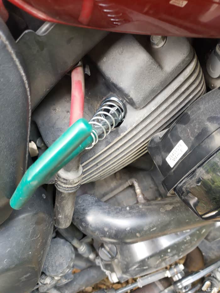

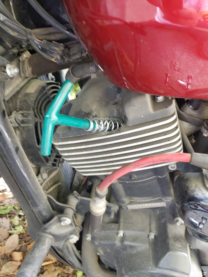

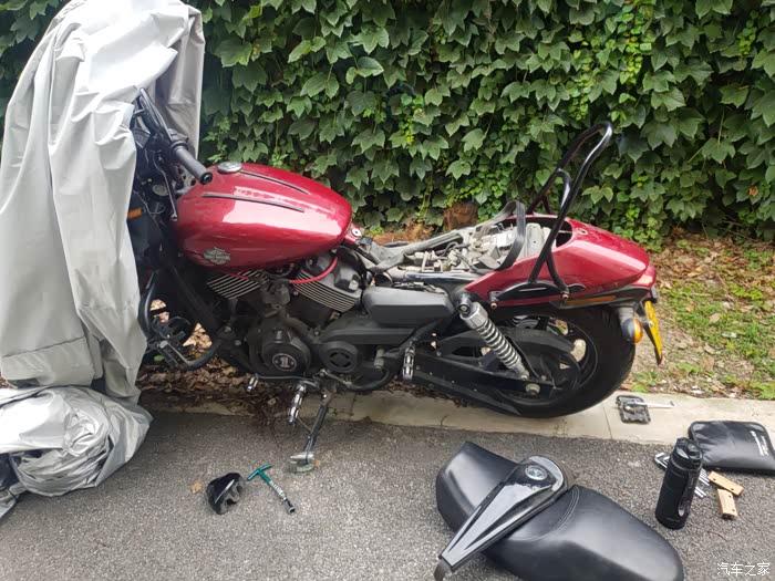

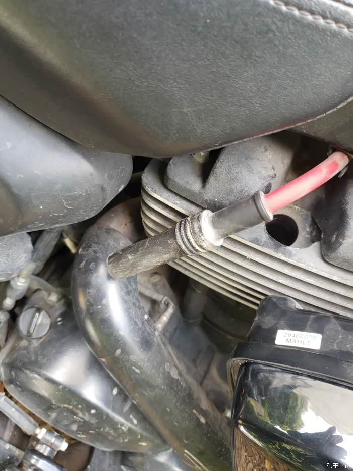

大部分档车就这点好,换火花塞不麻烦。拔掉火花塞帽子,用专用火花塞扳手拧下来即可。
下图是后缸的,裸漏在外很容易就拆下来了。

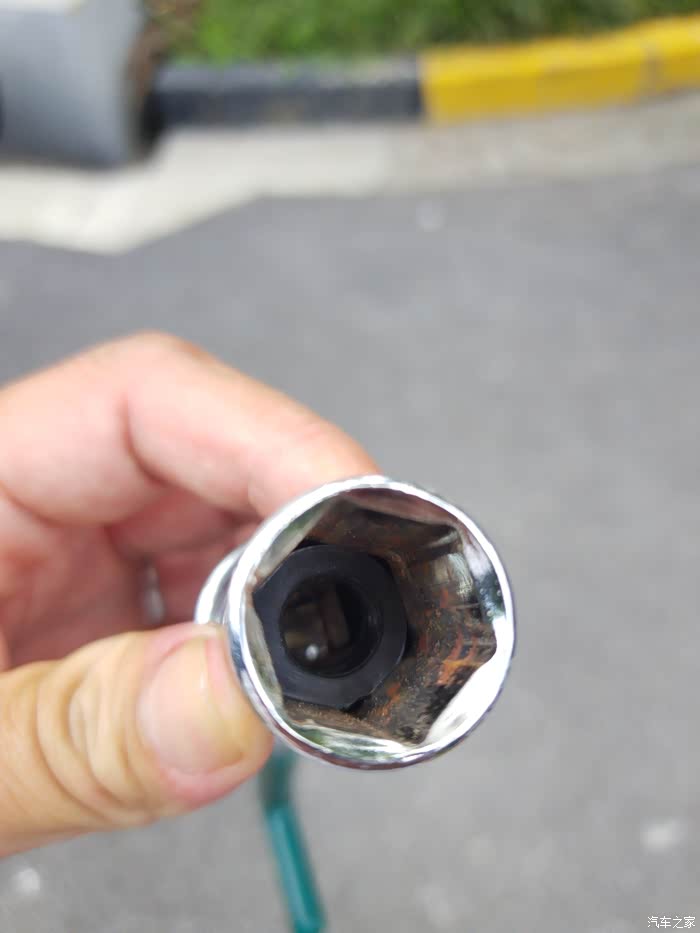

需要注意的是,尽量用专用火花塞套筒,我这个是之前自己给汽车换火花塞的时候,买火花塞送的。BTW汽车保养真便宜,4个火花塞才一百多,还送个专用套筒。。。摩托的一个火花塞就八九十,还不包邮。
专用套筒不仅能变向,最重要的是,套筒内部有和点火线火花塞帽子一样的结构,会锁住火花塞头部,拧松以后直接能拔出来。
一般套筒拧松以后,很难取出来。如下图。
一般套筒拧松以后,很难取出来。如下图。

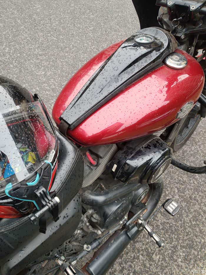

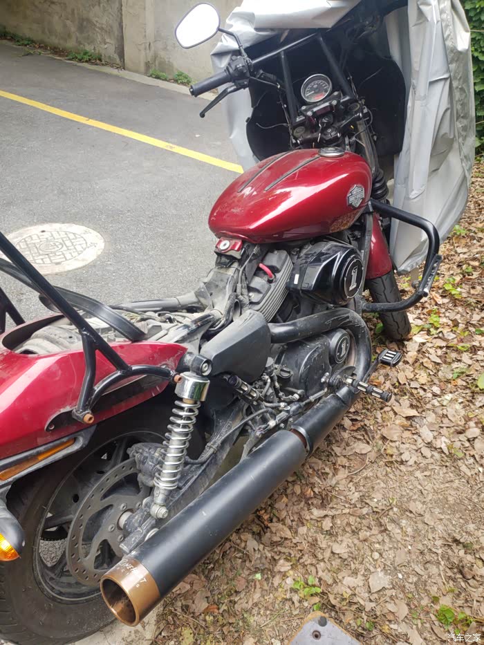

前缸麻烦一些,空间不够,需要把油箱抬起来,抬油箱就要拆坐垫。。。麻烦一点,但好解决。

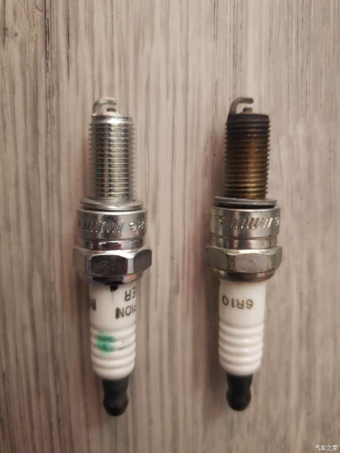

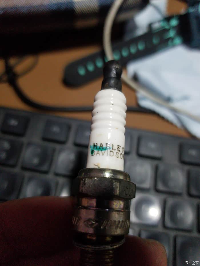

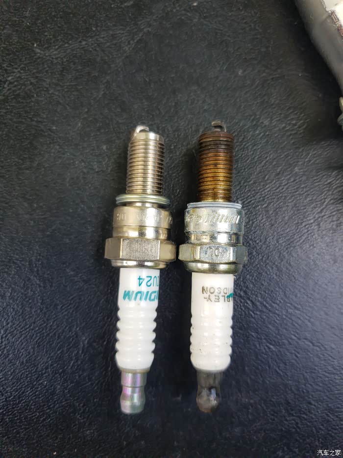

拆下和新买的对比一下,用了六年的火花塞这个成色也还说的过去。但新买的尺寸短了,明显比原厂少两圈螺纹的长度。
哈雷这点很好玩,所有原厂件上基本都有哈雷的标志或哈雷的字样。
热值什么的,我也不知道,姑且先装上看看是不是火花塞的问题。换上以后点火,怠速稳了,不熄火了,貌似问题解决。直接骑出去试试。

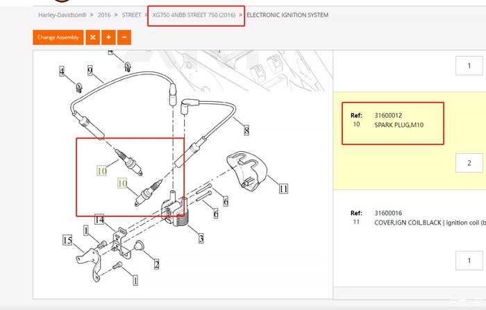

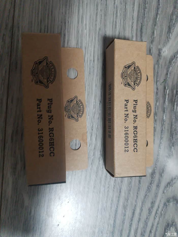

然后又买了一对哈雷750专用的火花塞。
经过和卖家反复确认,确实是750专用的(我一直在这家店买机油套装,相对来说确实比其它卖家专业)
帮我核对了型号

这回确实和原厂的至少长的一样了
重新买的火花塞马上换上了。点火没问题,怠速也正常,但声音不对。仔细检查,前缸不工作。。。重新插拔了前缸的点火线,再次发动,轰隆隆熟悉的声音回来了,这次确信没毛病了,赶紧出去骑了一圈,跑了十来公里,问题解决。
