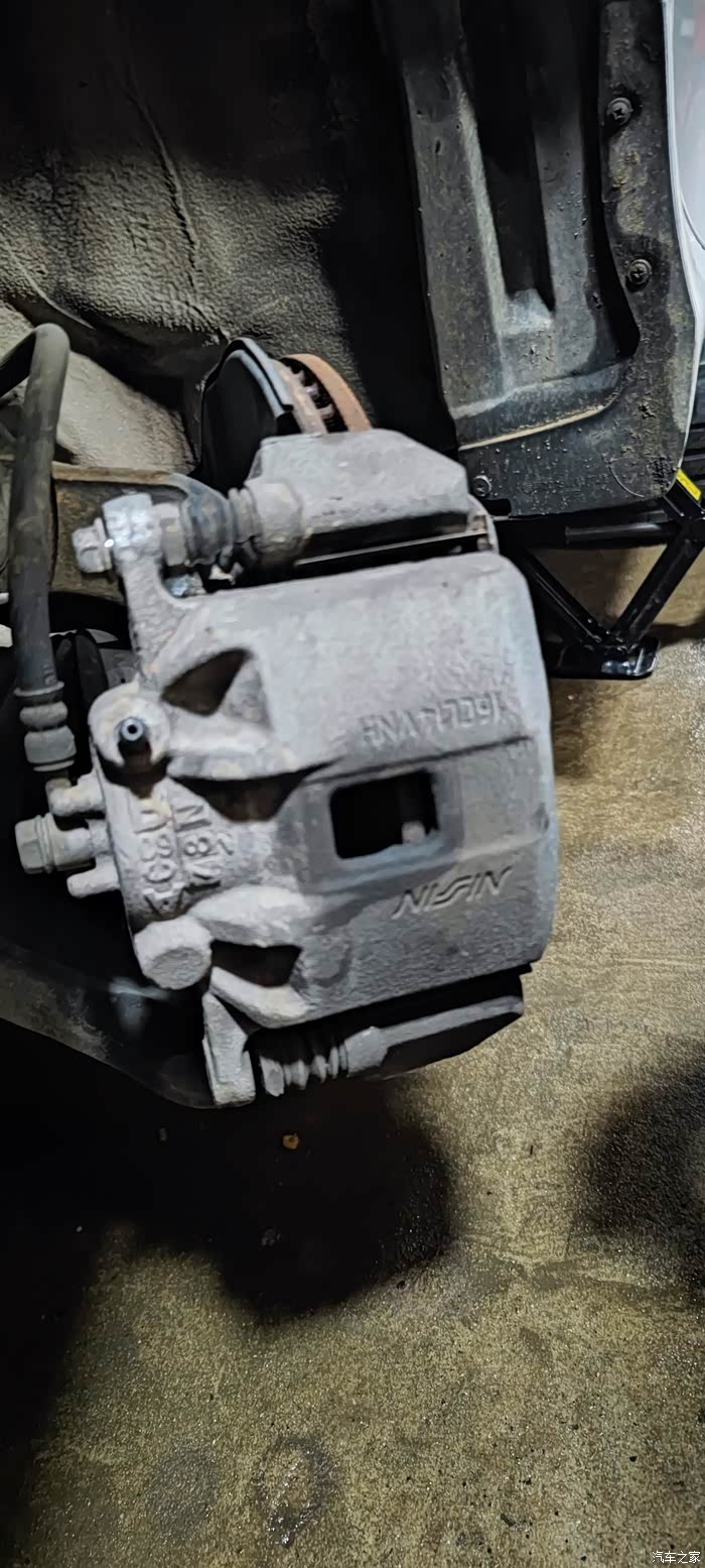

实战过程 拆轮胎时发现原厂螺丝特别紧,用加长套筒才搞定。
刹车卡钳上下各有一颗14mm螺丝,需要先拆掉7mm固定销(这里卡了20分钟,WD-40喷了三次才松动)。活塞回位要用C型夹慢慢顶回去,我临时用活口钳垫着木板操作,注意刹车油壶别溢出。
旧刹车片取下后发现内侧磨损更严重,原厂片已经磨到3mm了,
导向销润滑:拆下来发现原厂油脂已经硬化,用买的专用润滑脂重新涂抹
新刹车片安装前记得打磨边缘倒角,消音膏要涂在金属背板接触点。
防咬合处理:在卡钳支架接触面涂抹铜基润滑脂,这个细节很多修理厂都会漏掉 额外用砂纸打磨了刹车盘边缘凸起的台阶,强迫症患者表示很治愈(TIPS: 照片上刹车盘的类似裂开的痕迹是原刹车片留下的污垢)
新片上车,簧片安装了好一会,需要对准角度才能卡进去。
卡钳螺丝扭矩要控制在35N·m左右,我用扭力扳手最后复紧时发现之前徒手拧的已经超扭矩了
装完要多次踩刹车直到踏板变硬,我刚开始没排空气直接上路试车,前两脚刹车完全是空的
