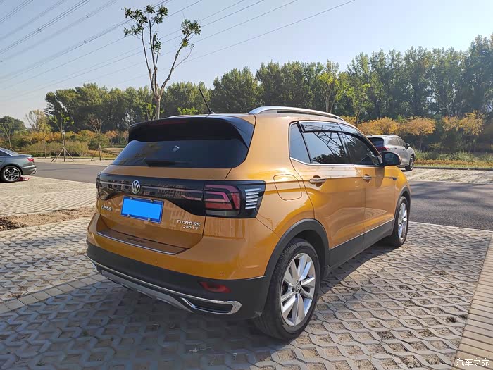

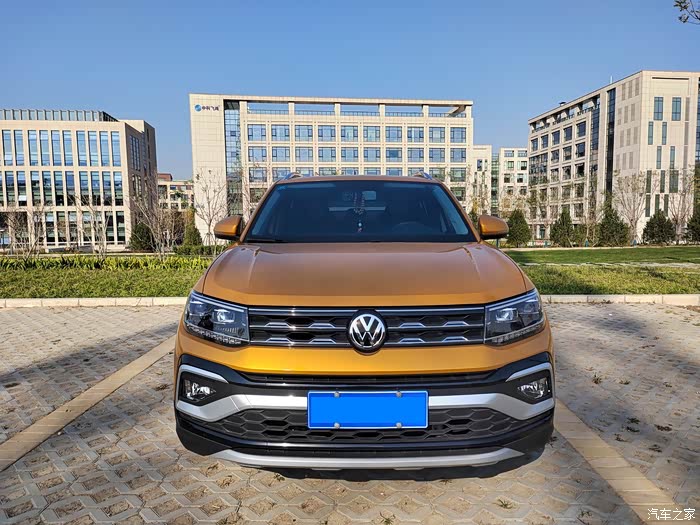

2019年末提车途铠至今已近三年,虽然平时很注意对车辆进行外观清洁及漆面养护,但用车过程中由于经常将车停在户外树下,导致漆面上附着了不少虫胶。因为决定对车辆做个改色贴膜装饰,为了不影响施工效果,便决定自己先对漆面做个去虫胶操作,这里也给大家做个简单的分享。

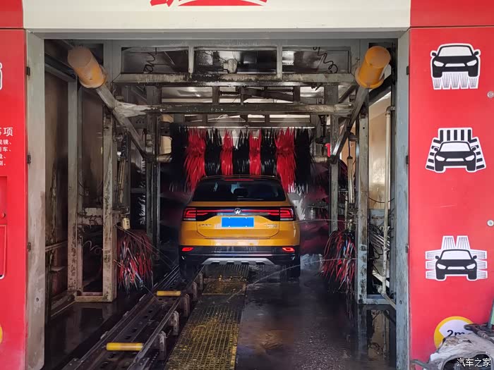

施工前先去洗车房对车辆做了个彻底的清洁,毕竟专业的事儿还是要交给专业的人来做。

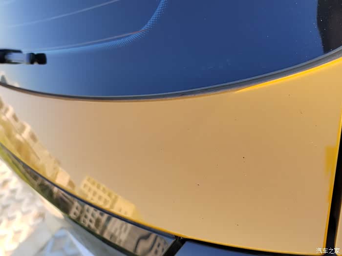

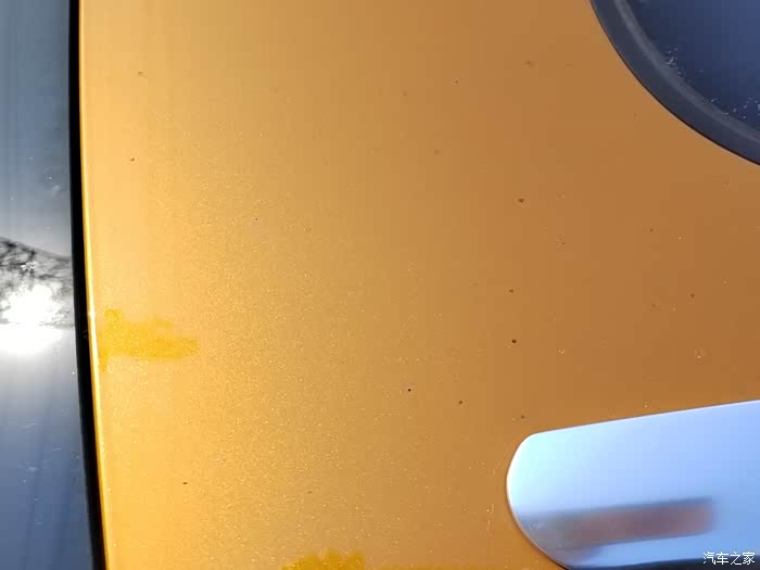

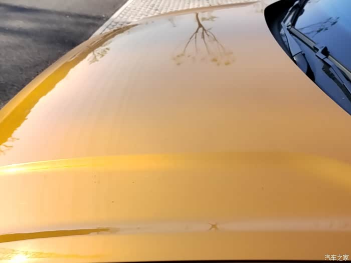

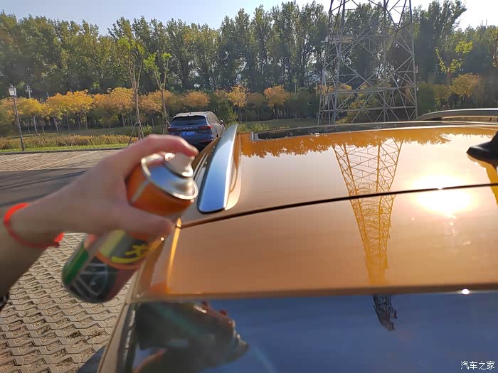

洗去车身灰尘就可以看到前机盖、车顶、车尾漆面上遍布虫胶,这在平时洗车时单纯使用洗车液是无法有效去除的,车顶位置的虫胶因为长时间附着在漆面上没有清理,经过阳光暴晒都已经变成了深棕色。这里要多说一句的是大家平时用车可能直观的感觉虫胶附着在车漆表面很影响美观,殊不知虫胶如果清除不及时,还有可能会对汽车车漆造成永久性的腐蚀。

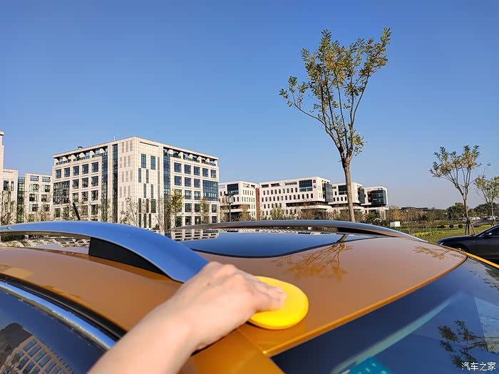

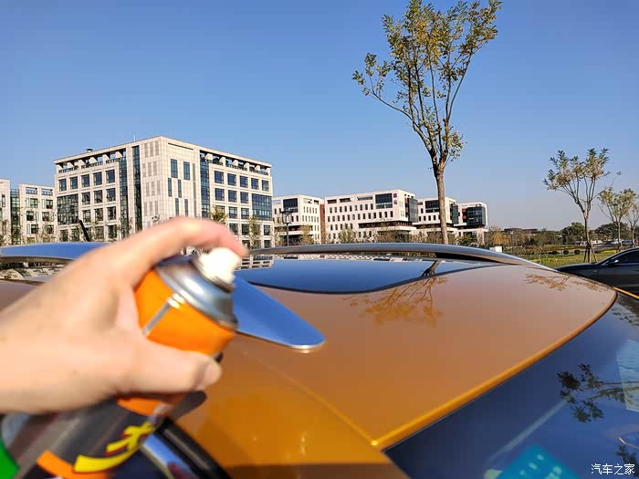

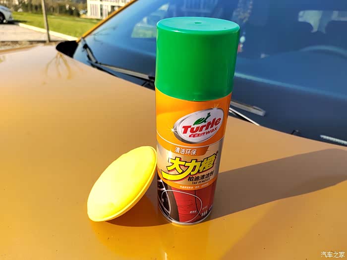

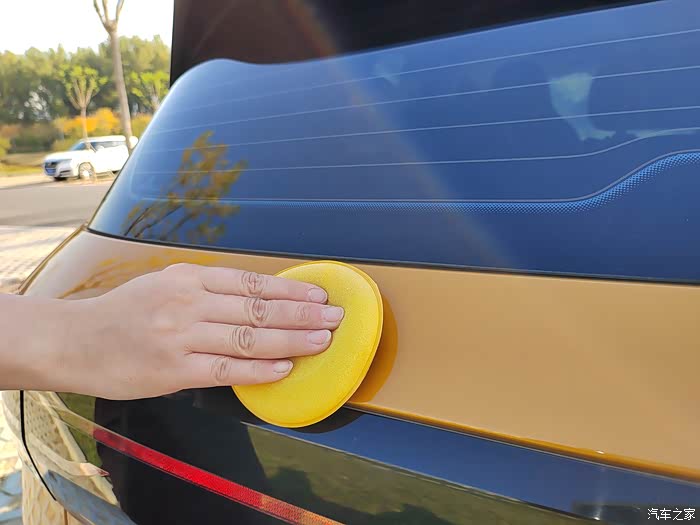

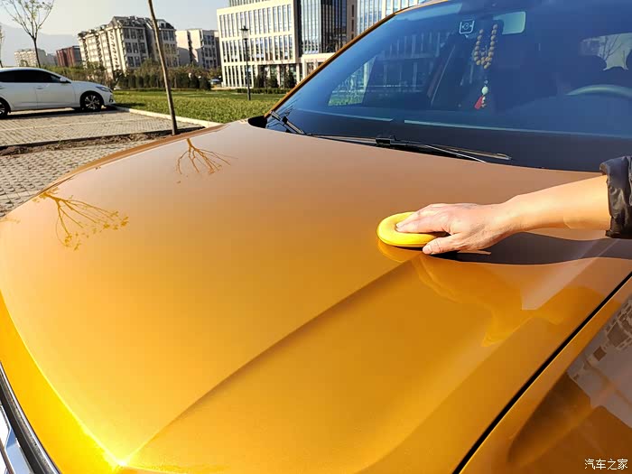

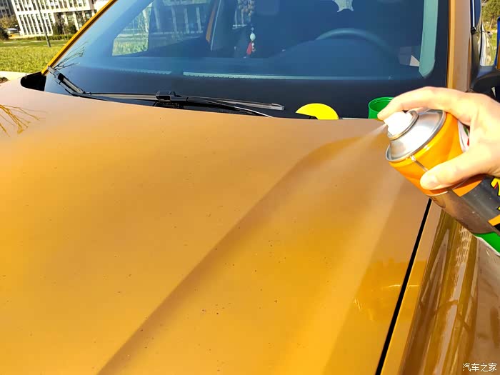

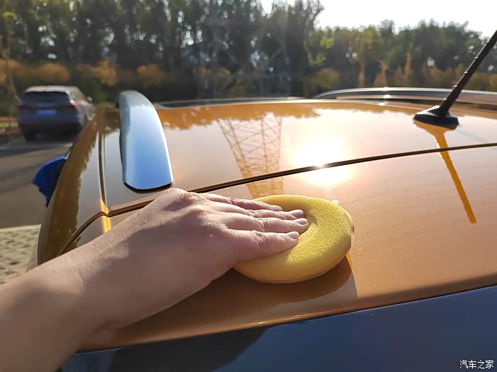

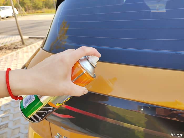

这次清洁用到了家里的柏油清洁剂,查看说明也有去虫胶的功能。使用起来非常方便,对着虫胶位置喷洒,静待片刻使清洁剂与虫胶充分反应软化,然后用海绵擦拭,虫胶彻底去除后用毛巾将施工位置擦拭干净。如遇顽固性虫胶,擦拭后再次喷洒清洁剂,多次软化后即可去除。

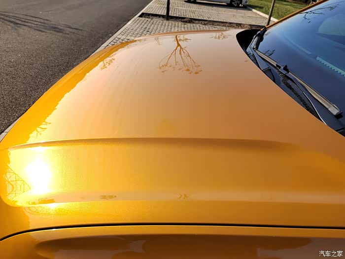

下图为前机盖清洁后效果,明显可以看到虫胶去除的很彻底,后面分别对需要施工的漆面进行了清洁。
清洁后对整体施工效果还是很满意的。
