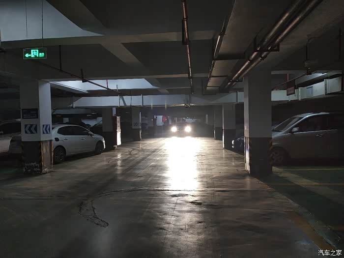

远光光型,不散光!车友们千万别搞LED。
近光光型。只换了氙气灯泡。
