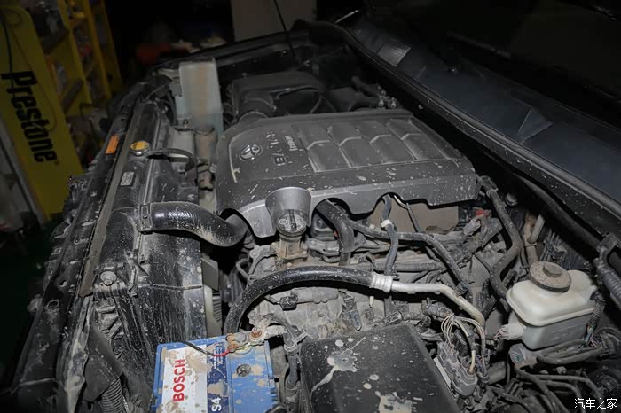

整个机舱布置紧凑,宽度很大,但是整个长度甚至还不如LC120普拉多长,较短的机舱设计,再总长一定的情况下,客舱的空间就会更大,这也是目前SUV主流的设计取向。早就没有直列6缸引擎还在做主流引擎了,大鼻子的时代早已过去,我最爱的就是直六,瘦长的引擎能提供足够的扭力,平稳,而且排气一侧进气一侧,非常简单,可靠,简单维护。
从这张图片可以很明白的看出,这两台美国车鼻子真的很短

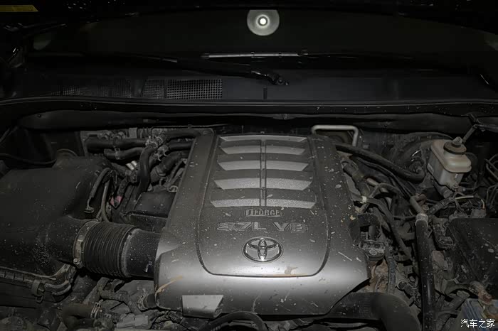

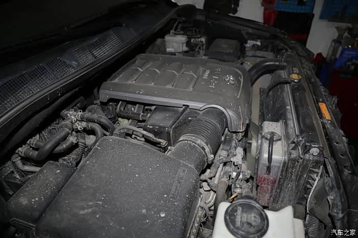

首先拆卸进气软管,空气滤清器使用了和LC200一样的型号
国内目前特别是日系车的常用零件,大部分都是高仿产品,原厂产品价格高,备货的供应商少,甚至卖不出去,国产品牌却又达不到高的生产标准,我一般选择用质量靠谱的品牌件代替,比如汉格斯特,美国方牌滤清器,品质上是绝对可以满足,部分高端系列是完全可以超越原厂的。

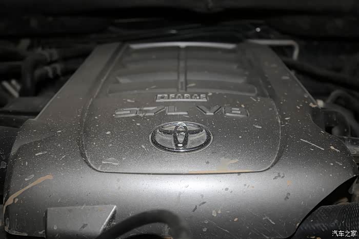

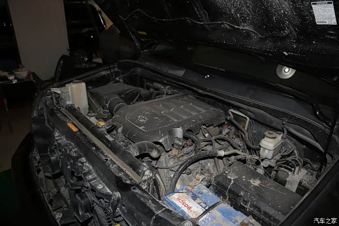

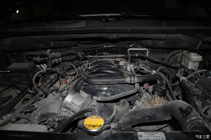

取下装饰盖,可以看见这是一台标准的日系V8构架 双VVTI DOHC
新一代的都标配了进排气可变技术,可以通过气门室上的两个VVT的电磁阀看出,通常出现故障也就是这几个电磁阀,更换即可
对节气门和进气系统进行清洗

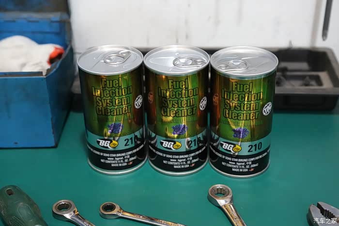

燃油系统强力清洗剂

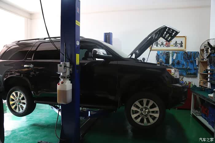

面进入底盘方面下
面进入底盘方面下

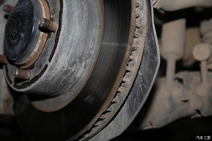

刹车时候有明显的抖动,基本上都是前轮刹车盘造成的,后轮刹车盘有问题不会导致方向盘抖动。

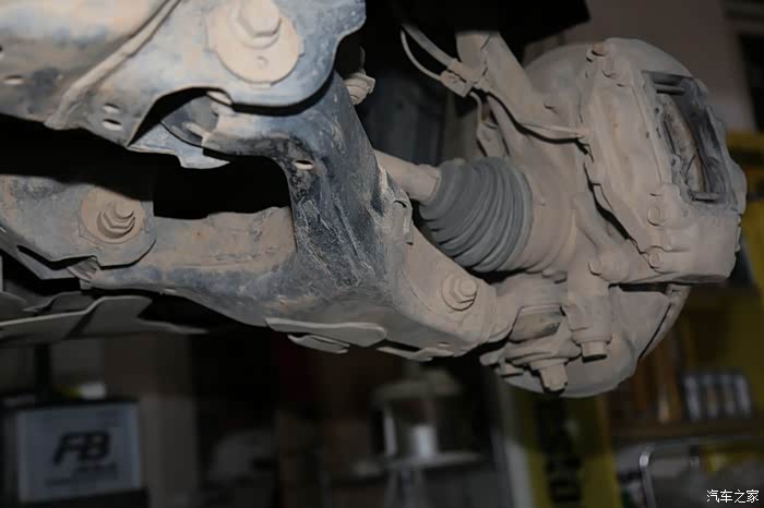

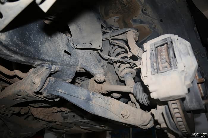

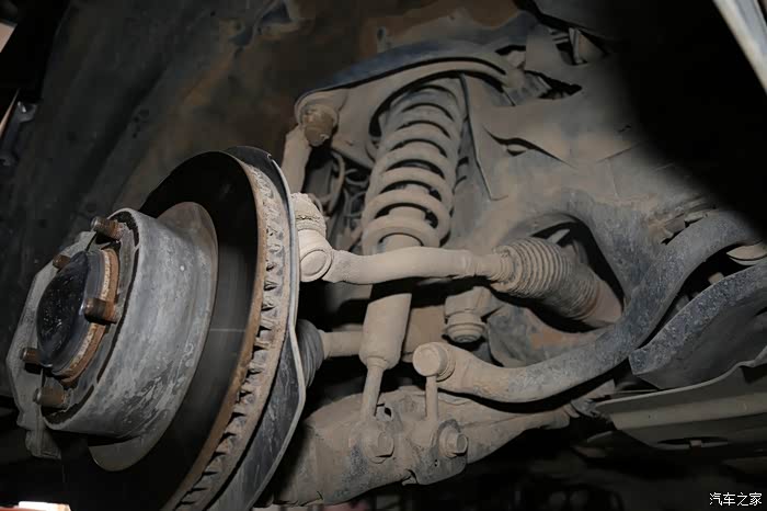

整个前部的悬挂系统和LC200一模一样,底盘件通用,所以红杉的保有量虽然少,但是配件完全不是问题
可以看出刹车盘明显的老化,磨损严重
美国原装的前轮刹车盘

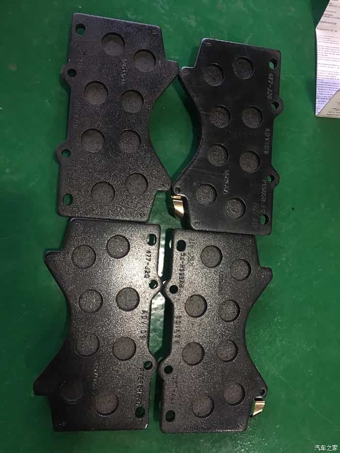

原厂的刹车片,是刹车平稳强有力的保证
拆卸刹车盘片以后对分泵直接做一个喷射清洗
泵体和LC200是一样的,只是刹车盘的直径更大,所以虽然红杉块头更大,但是刹车比LC200系列要好

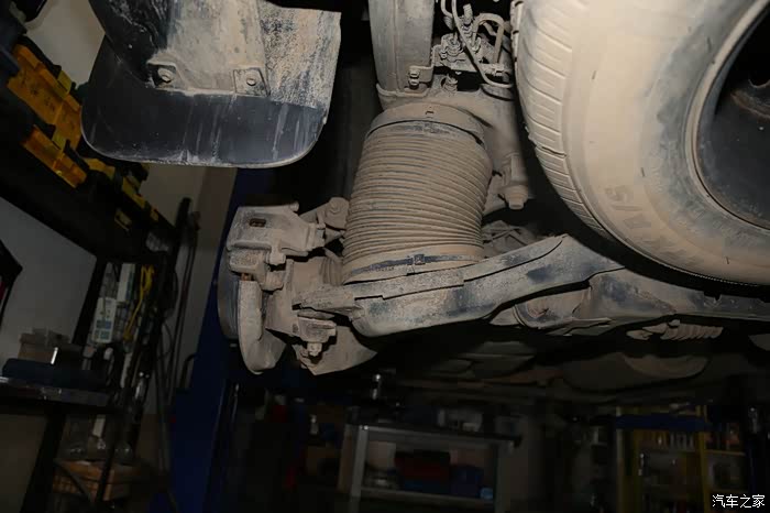

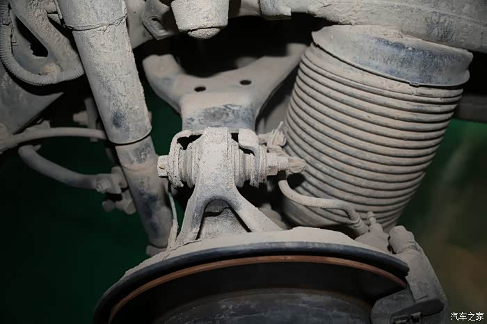

后部是独立悬挂,配备了空气弹簧,避震器和前轮的一样,使用了电子避震器,整个设计和LC120一模一样的设计,但是明显的空气弹簧非常粗壮,比霸道的粗一大圈,快赶上宇通了,所以从这里又可以看出2003年推出的LC120 VX是多么的超前牛逼。

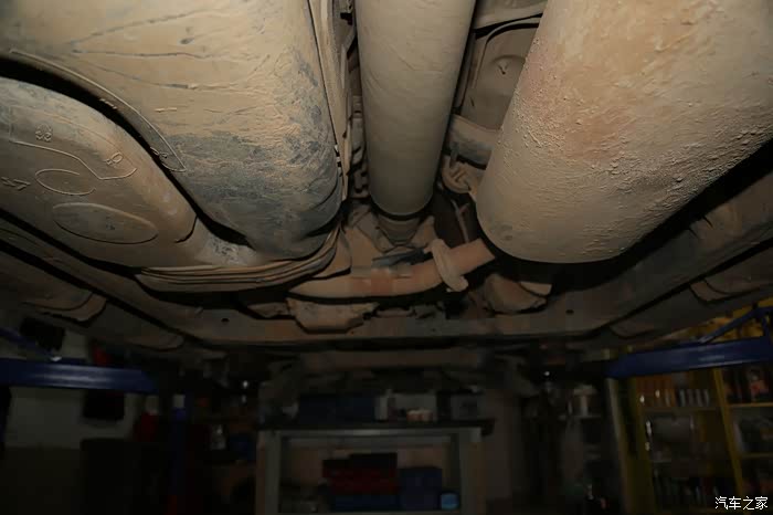

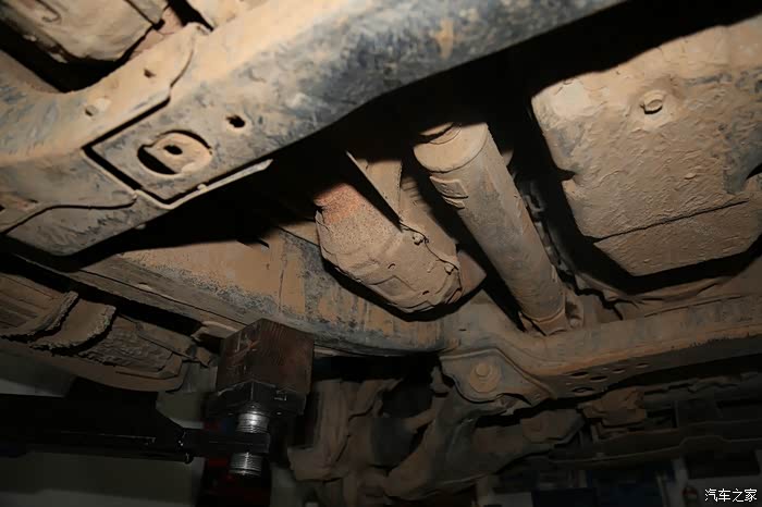

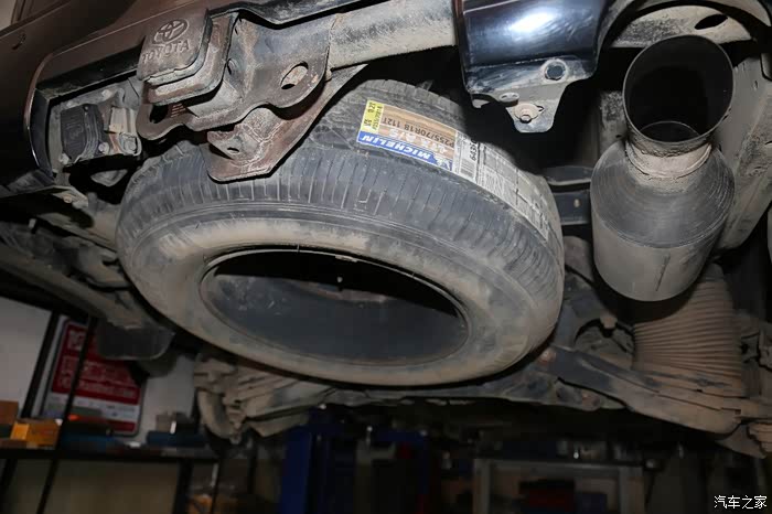

排气管非常粗,真的很粗
空气弹簧,够粗吧

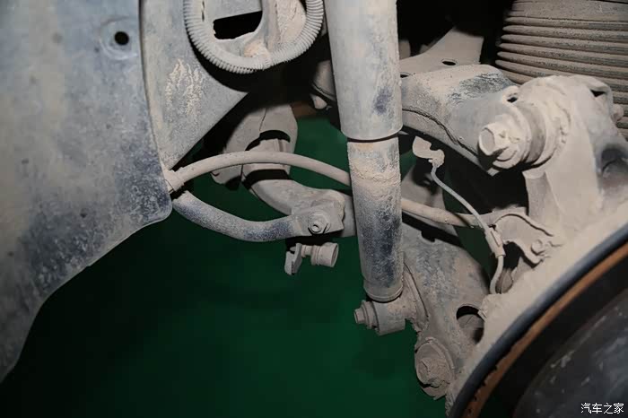

左后悬挂

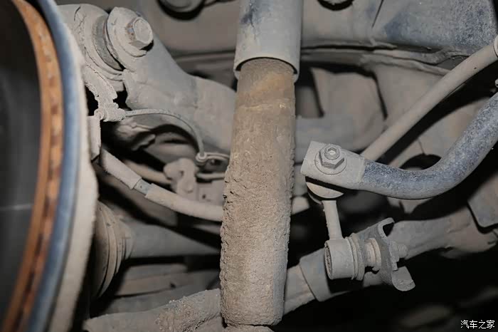

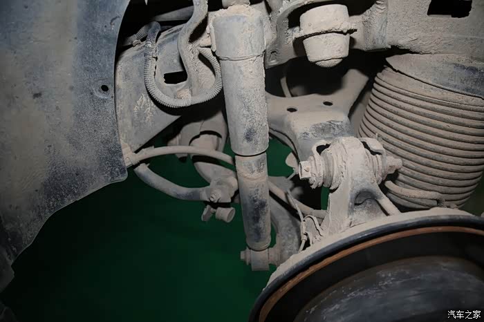

右后避震器明显已经漏油很久,需要更换
避震器的上部直接连接大梁上面焊接的吊耳,非常结实。
下部连接的粗壮的下摆臂,配合上支臂,整个后部悬挂非常结实
这是上部控制臂和后轮羊角连接的图片,丰田做越野车真的很牛逼,2007年开发出LC200平台,后轮弹簧加整体桥就是巡洋舰,后轮空气弹簧加软桥就是红杉,后轮钢板加整体桥就是坦途。

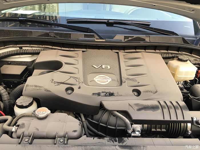

为什么要插播途乐进来,一是块头来说,途乐我觉得可以作为全尺寸SUV,其实比巡洋舰要大,独立大梁,独立悬挂,和红杉接近。这是途乐的发动机,发动机日产的肯定不会差。但是销量和保值率来说牛头是老大那就是老大。但是途乐作为日产的一等马对抗丰田二等马,4.0途乐PK普拉多,5.6途乐PK4.0巡洋舰,动力配置价格优势都很明显,也是好车。所以买途乐的兄弟们也不要有啥不开心,毕竟你只花了这个价钱。虽然新款途乐是后轮独立悬挂,但是它使用两根下摆臂,保持了独立大梁,加上V8发动机也就是V6发动机巡洋舰的价钱,低配的V6发动机也就是普拉多入门级的价钱,跑长途肯定是一把好手,论操肯定是没有整体桥耐用,毕竟你独立悬挂裸露半轴,铝合金后桥,上下摆臂球头肯定脆弱不少,而且还需要做定位,这方面差一些。

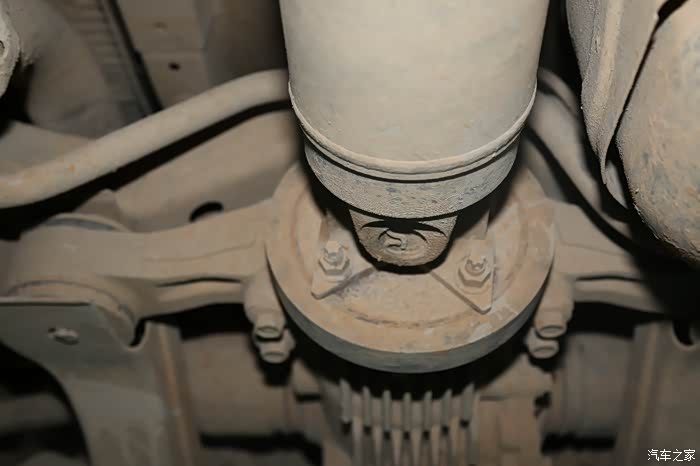

红杉的后传动轴,是LC200的两倍粗
这就是软桥,这种结构差速器大部分是铝合金的外壳,配备散热器,体积比较小,越野的时候很容易磕炸裂,另外前面软桥的越野车为什么不如硬壳的越野车,除了强度以外,裸露的半轴,很容易损坏,比如套子坏了破了,或者是由于升高了以后起伏过大,半轴都有拉脱的可能性,那么把后面也增加了2根半轴,那就更差了,最早这样设计的是三菱帕杰罗,自废武功,从此一蹶不振,永远被牛头压倒。当然红杉设计不是越野,能有这种设计情理之中。我也就顺着一说。

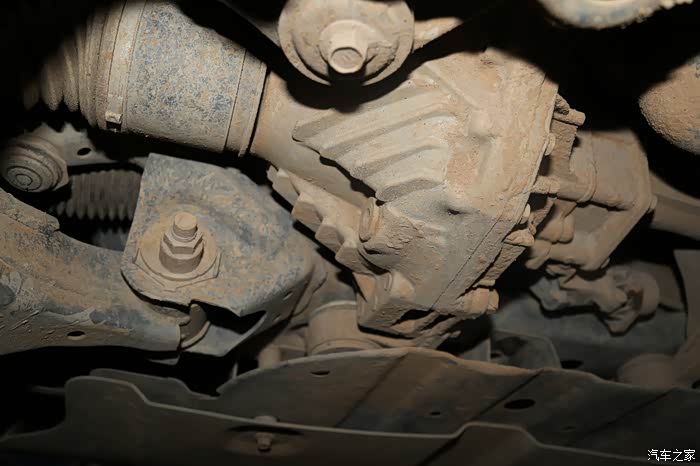

前桥

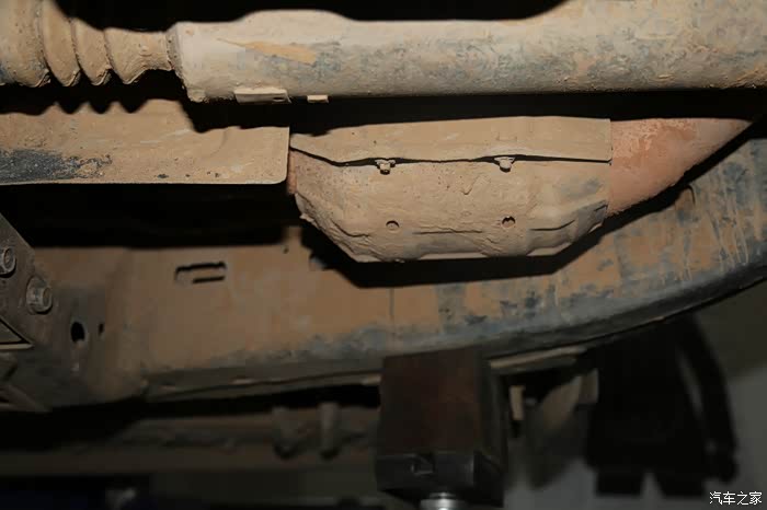

三元

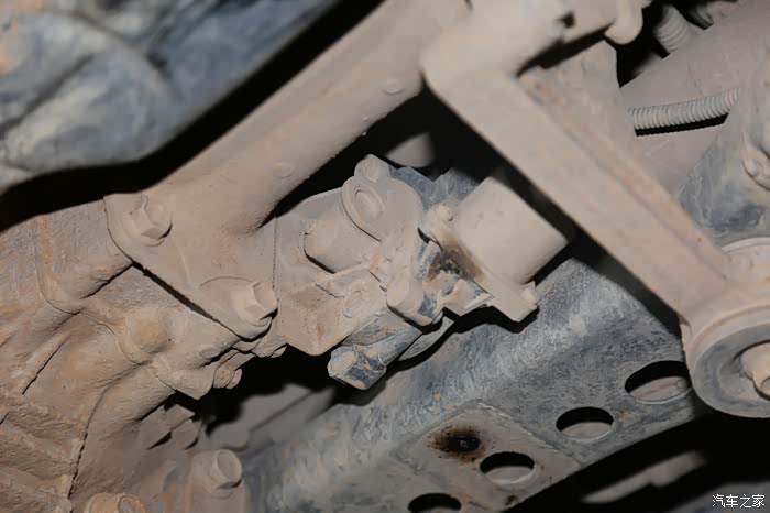

红杉使用的是分时四驱,当2驱的时候前轮传动轴是不工作的,上面这个小电机,是断开前轮两根半轴用的,在FJ上面最早出现,估计新款的分时四驱普拉多会装备该机构,以前的老式越野车是通过轴头离合器断开半轴,后来是三菱V73用真空泵断开半轴,再后来就是FJ用这种方式断开半轴了,总是分时就要分彻底,让前面的半轴,传动轴都处于自由状态,也就是轴头离合器的FREE位置。

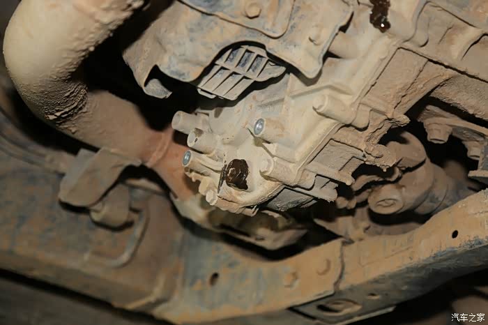

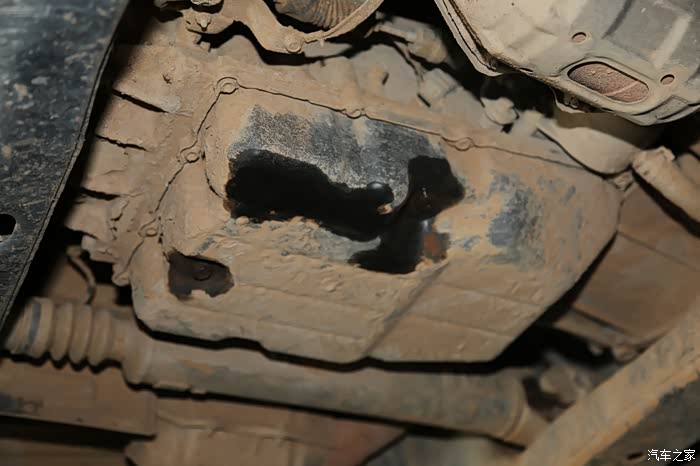

分动箱有护板,拆卸以后方可更换差速器油
变速箱油更换

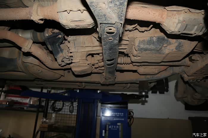

大梁和LC200一样,坦途的大梁外观也是一样的。但是内部镂空的,所有的货车都是这样设计的,目的是为了有更好的韧性,越野车需要的是刚度变形小,但是货车,当你载货的时候,过长的大梁如同一根扁担,是不可能不发生形变的,这也就很好理解为了扁担要是软的,不弄根槽钢挑着的道理。

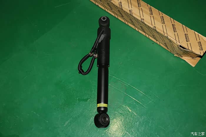

更换后避震器

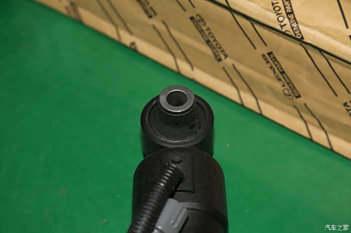

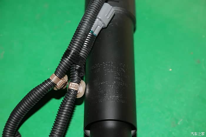

原厂的避震器线束带卡子,安装很方便
在更换避震器的时候尽量要让弹簧不要升到最大程度,以免拉坏弹簧
线束一起拆掉
安装很简单,不受力的情况安装好上下螺丝即可,按原装的卡扣安装好线束。
