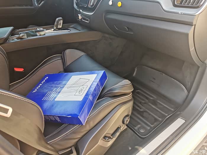

将副驾座椅位调至最后
第一步,将副驾的座椅调至最后,这样能容下整个上半身侧躺,方便施工🚧;

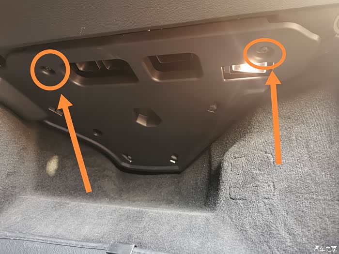

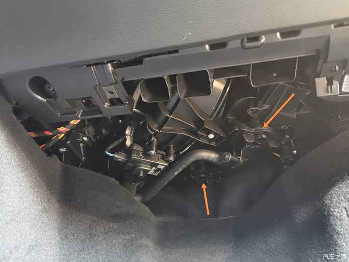

第二步,手套箱的下面就是空调滤芯的“窝”,先将左右两边的螺丝扭下来,随即盖板就松了,轻轻取下盖板;
逆时针方向旋转

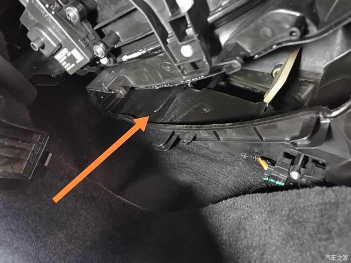

第三步,看到箭头所指有两个旋转的卡扣,用手依次扭开,听到“咔”的一声即为已松,此时这个小盖板需要用力下拉,才能脱落;
旋转扭

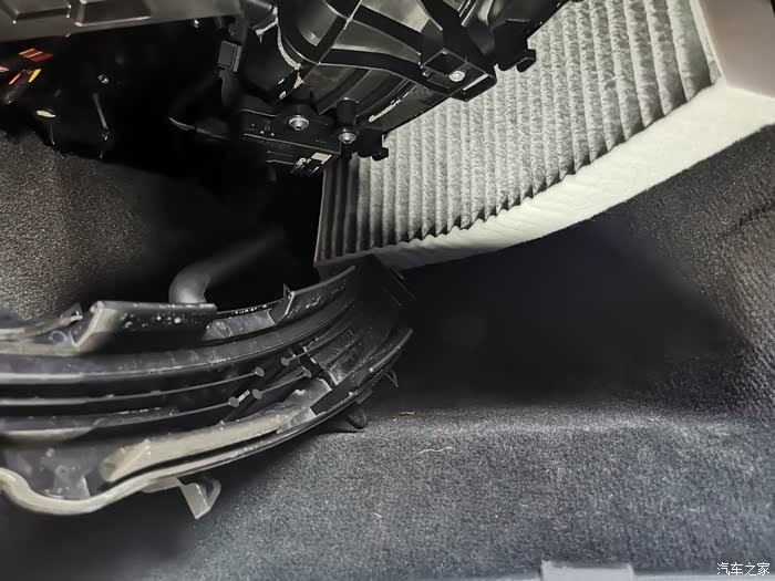

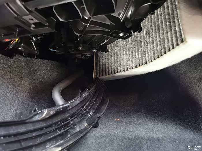

第四步,这个时候原装的空调滤芯已经随着盖板的取下掉出来三分之一了,随后只需顺势下拉,整个空调滤芯就取出来了;

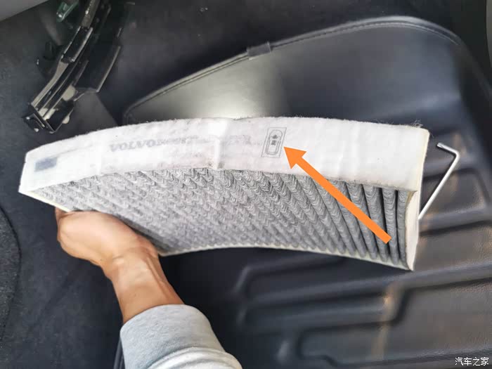

对,就是这么简单,更换的步骤和上述一样,倒着做一遍就大功告成,这里提醒注意滤芯的图标,箭头所指位置不能变,我买的是原装空调滤芯,如果你是买的其他品牌,那就要认准标识,哪边朝前一定要切记,否则会造成使用不当影响空调工作。
往下拉
有标志的朝车头方向安装

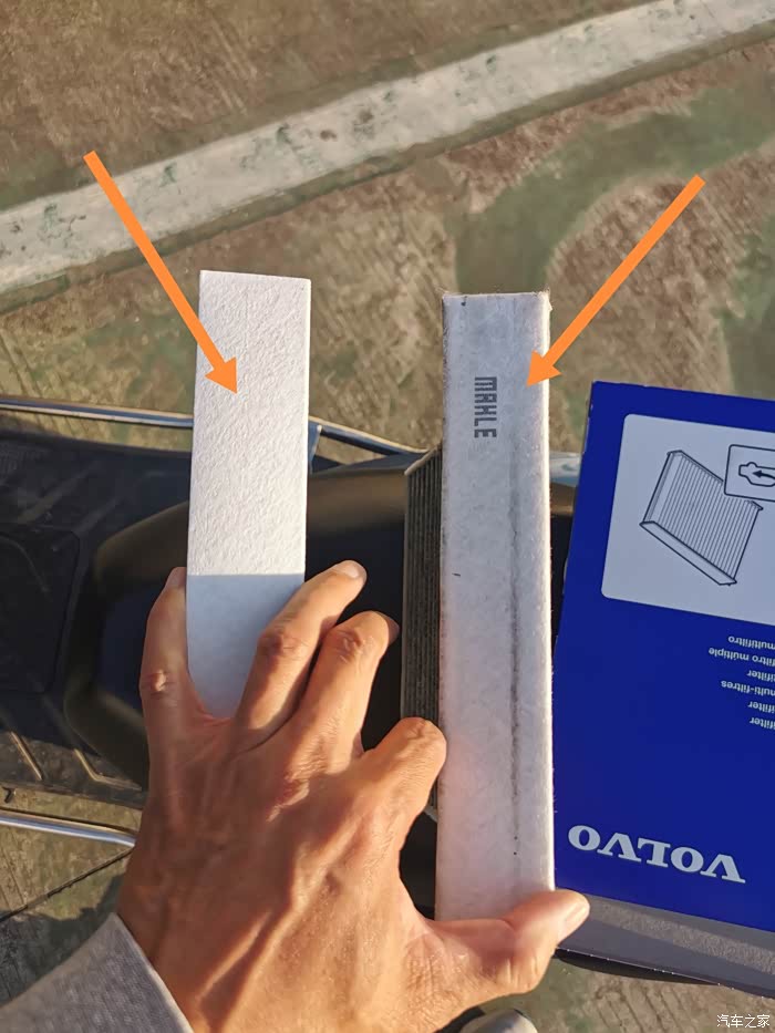

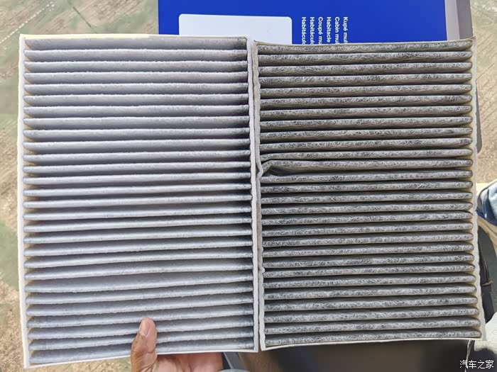

我买的原装进口最新款,但我和原车这个做了对比,感觉还是有点不一样,最明显的不一样是,原车空滤右侧边有英文字母,并且两面均为碳纤绒材质,而网购的却没有字母也只有一面是碳纤绒材质,另一面看起来就像棉的材质。
材质对比
左为新款 右为原车款
抱着这样的疑问,我咨询了在Tb上的卖家,他斩钉截铁的告诉我:“假一罚十❗️此款为沃尔沃xc60最新款空调滤芯。”他的义正言辞让我无力反驳,主要我也没见过最新款原装进口的空调滤芯,只能愿意相信卖家的承诺。
这里是安装空调滤芯的位置
装好后,上下滑动一下,保证平整顺畅即可
在此,也提醒各位车友在购买前要擦亮双眼,到正规渠道购买纯正的车辆零配件,同时也请各位大神帮忙看看我买的更换的空调滤芯是不是正品和最新款,感谢😊
补充一下,店家说:“原车的滤芯编号是31469978,他这个是最新的31434971。”咱也不懂这编号,有了解的老铁帮忙指点下哈ahl_害羞多谢
