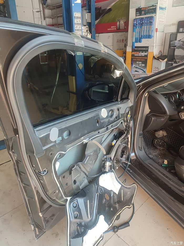

昨天晚上突然驾驶侧玻璃直接掉到底了,按了按钮有电机响声玻璃没动静,以前看过大家的帖子猜想多半是支架嗝屁了晚上问了问专修价格今天早上就去换好了三百多正厂件

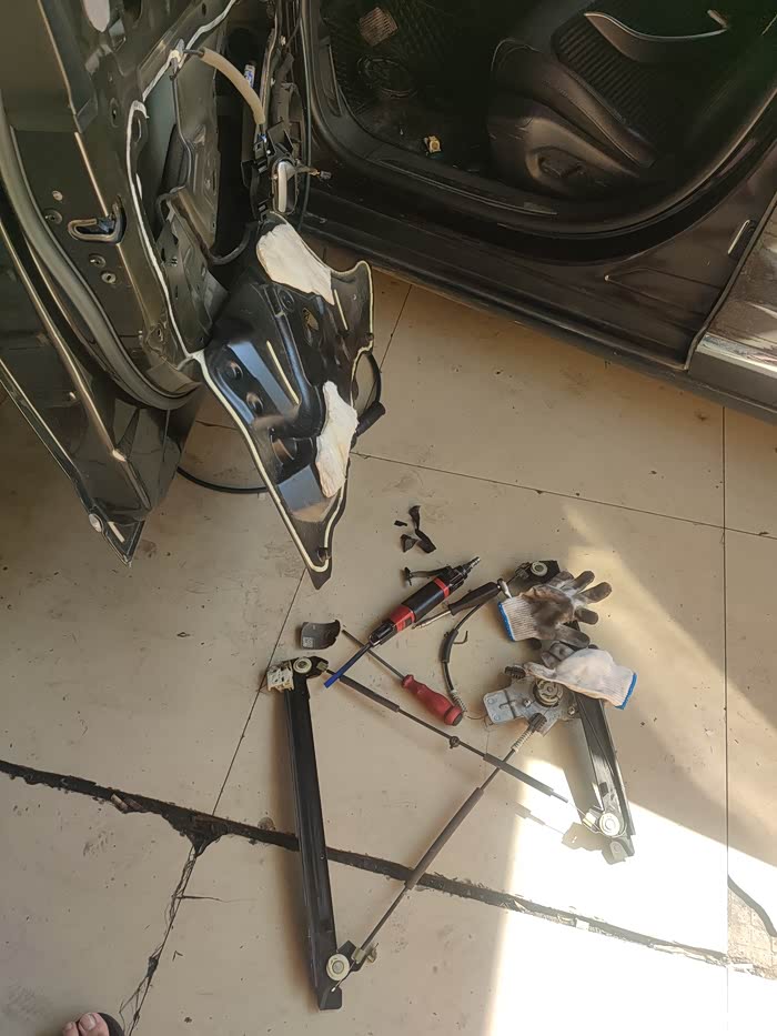

钢丝乱了,塑料卡子也烂了一点没烂完

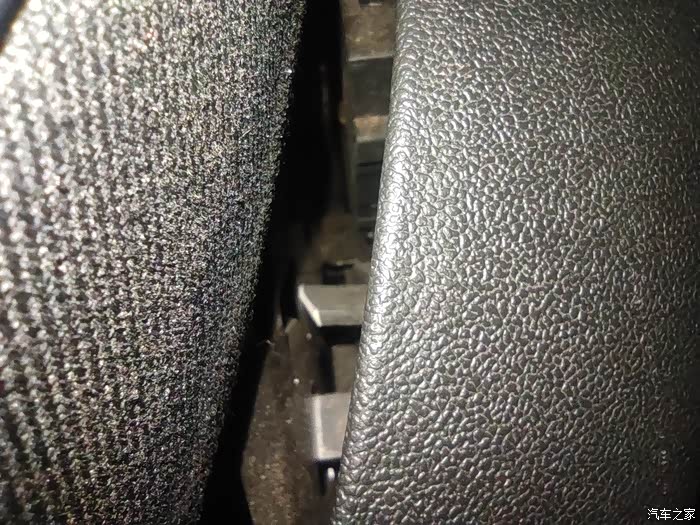

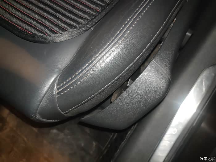

唯一一点不开心的事,回家洗车的时候才发现驾驶位座椅的塑料控制板张了好大一个口子,看着卡子好像是断了,不知道是不是拆门板的时候师傅坐椅子上给坐到塑料控制板上坐断了,郁闷
这个卡子断了,妈哟!
