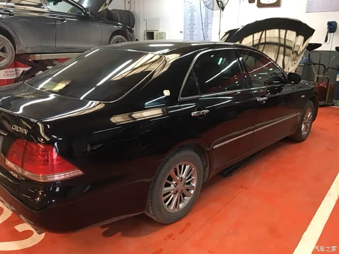

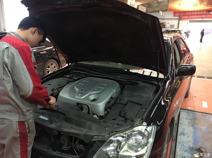

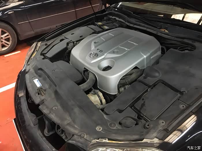

车已经开到工位,正在等待师傅的检查。

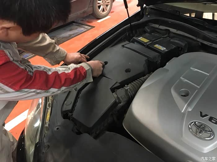

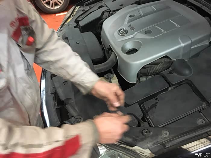

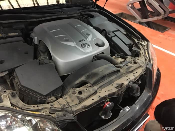

小师傅已经打开发动机舱盖。开始检查了……
经过检查就是这个后来更换的喇叭出现了问题。在按喇叭的时候这个喇叭不响,只有另外一个单独工作。

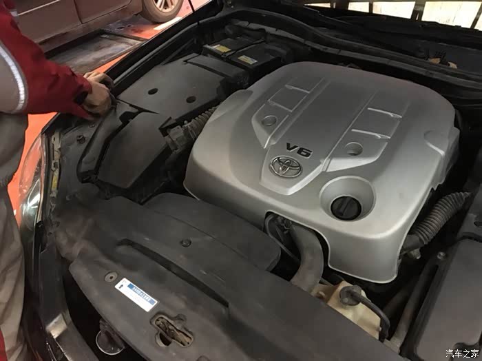

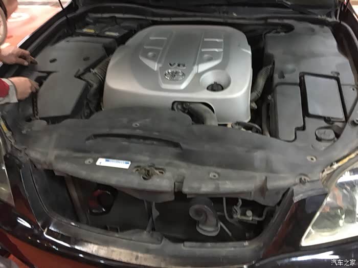

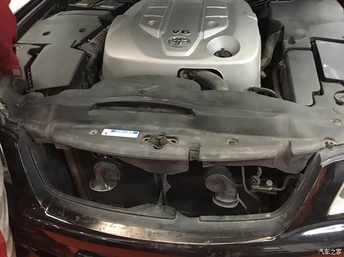

师傅开始拆卸水箱上部盖板。准备检查一下。

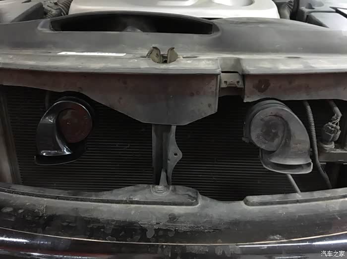

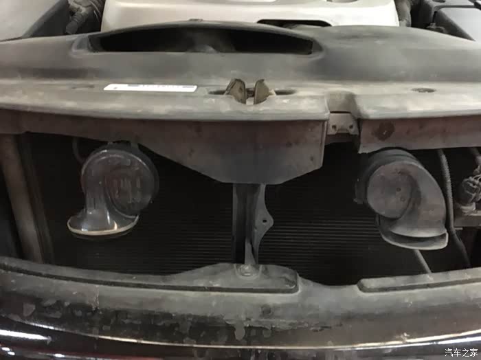

两个蜗牛喇叭是对着口安装的,这样一来也显得比较好看。
两个喇叭来个特写,如果两个喇叭交换位置安装的话显得特别难看。

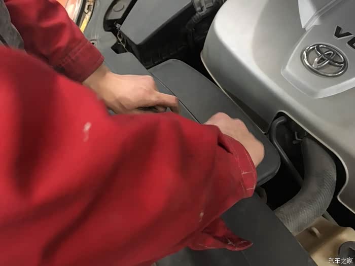

水箱上部盖板塑料卡扣太多了,得一个一个的往下取。
取出最后一个卡扣。

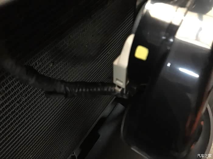

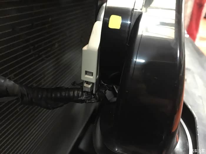

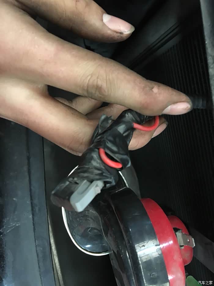

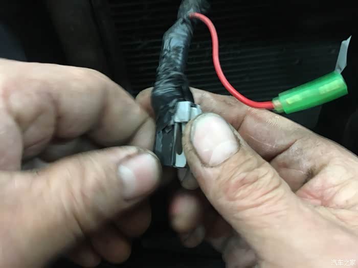

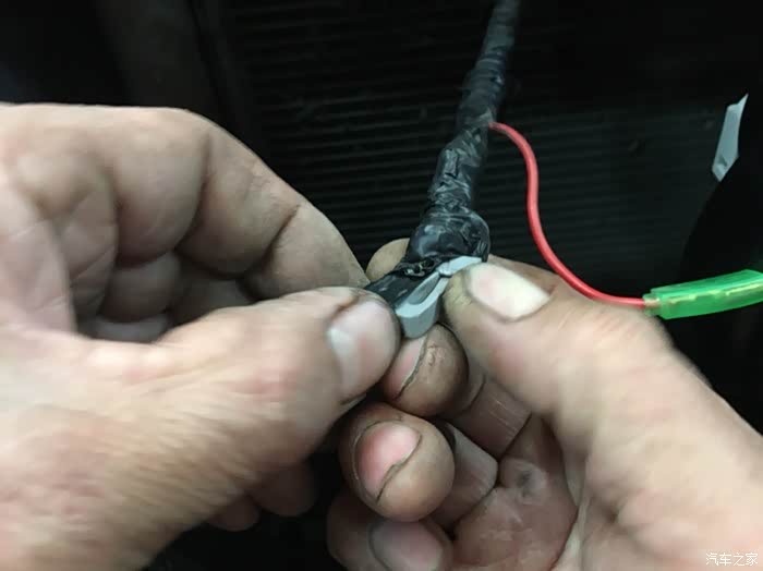

取下以后扒开插头。之前更换的喇叭都是两个插头的,皇冠原车喇叭应该只有一个插头。只控制喇叭的电源。搭铁部分就由喇叭本身完成了。这个喇叭有两个端子,一个电源一个搭铁。
在按喇叭的同时师傅用万用表测量喇叭插头有12伏的电源电压,说明供电没有问题。搭铁线安装也没有问题,那么出现问题的地方只有喇叭本身了。
到了这里问题简单明了了,喇叭坏掉了,喇叭不能单独维修只能更换一个新的喇叭。

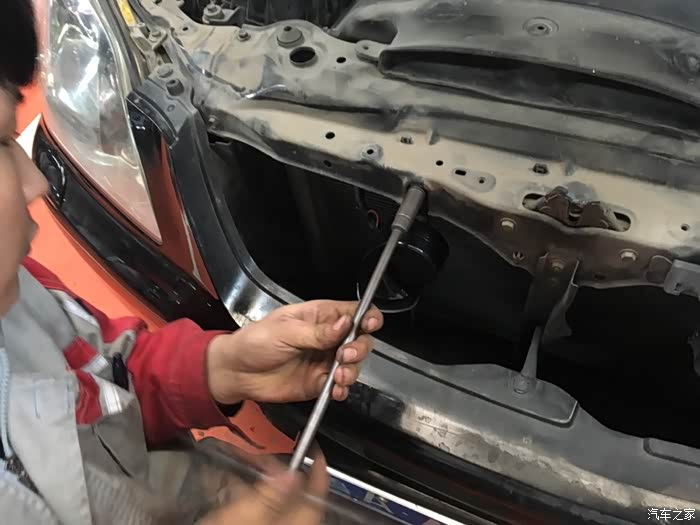

准备拆卸旧的高音喇叭。
喇叭还是比较简单的,就一个12螺丝固定。

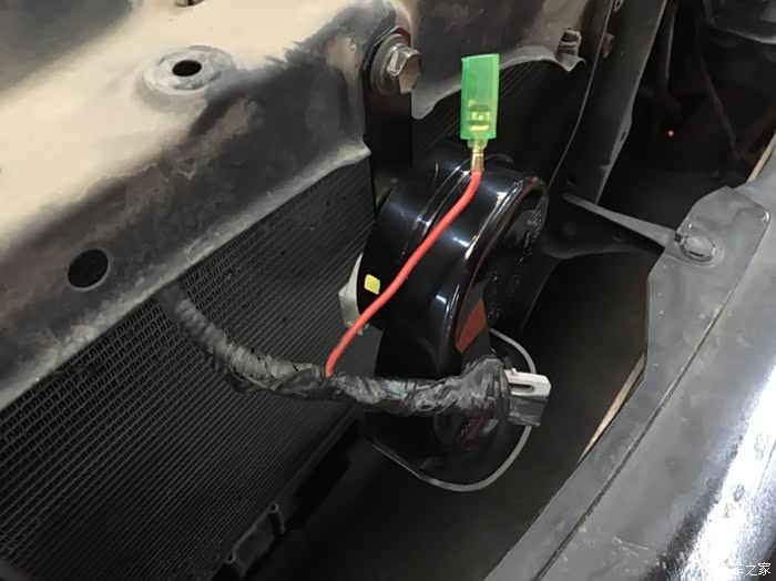

之前更换的时候插头不合适,还在这个喇叭线上扯出一根线,包的一塌糊涂。
用工具松开喇叭固定螺丝。
就一个螺丝固定,所以螺丝拆下来喇叭就可以拿下来了。

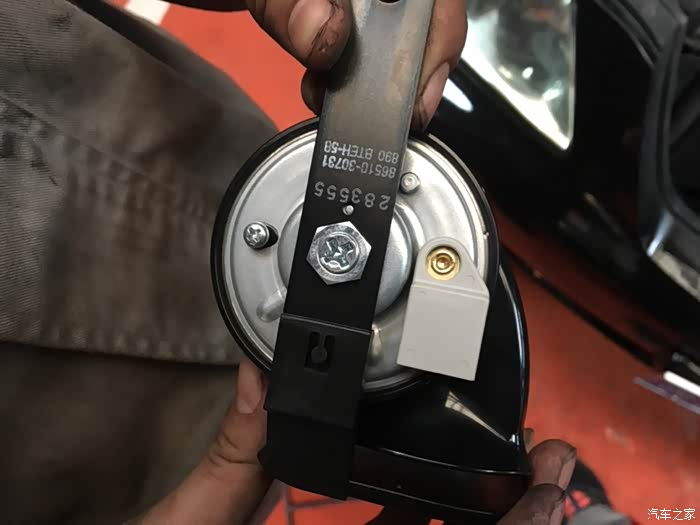

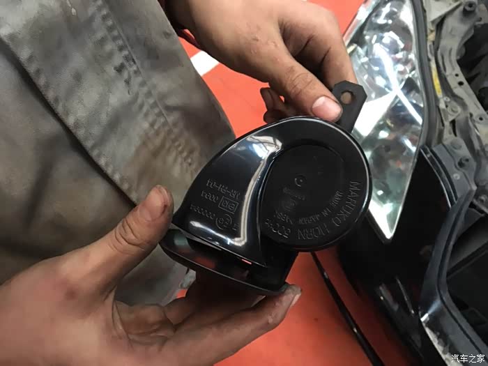

新喇叭终于漏出真面目了。500HZ高音喇叭。
看背面就一个插头。靠喇叭本身壳体搭铁。

重新处理一下插头。把后来接的这个线去掉。
把原插头上面包裹的绝缘胶带全部拆开。

两个喇叭这样对着安装就是好看。
两个喇叭来个特写。新的是高音,旧的是底音喇叭。

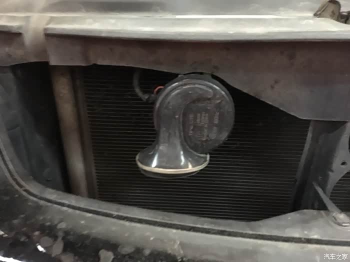

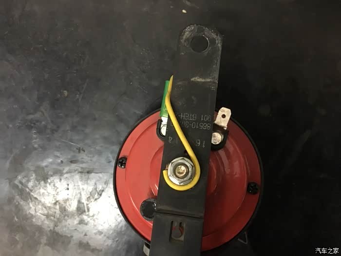

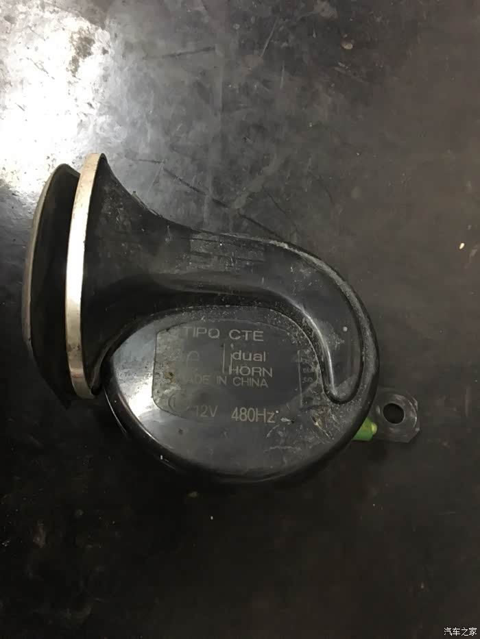

这个是更换下来的喇叭,看起来频率也不对啊,只有480HZ。
喇叭上面两个接线端子。只能引出一根作为搭铁使用。
其实这个旧的喇叭换咯也没多长时间,大概也就一个月左右,这么快就报废了,看来还是质量不大行,所以还是更换原厂喇叭。希望不要让我失望哦……
