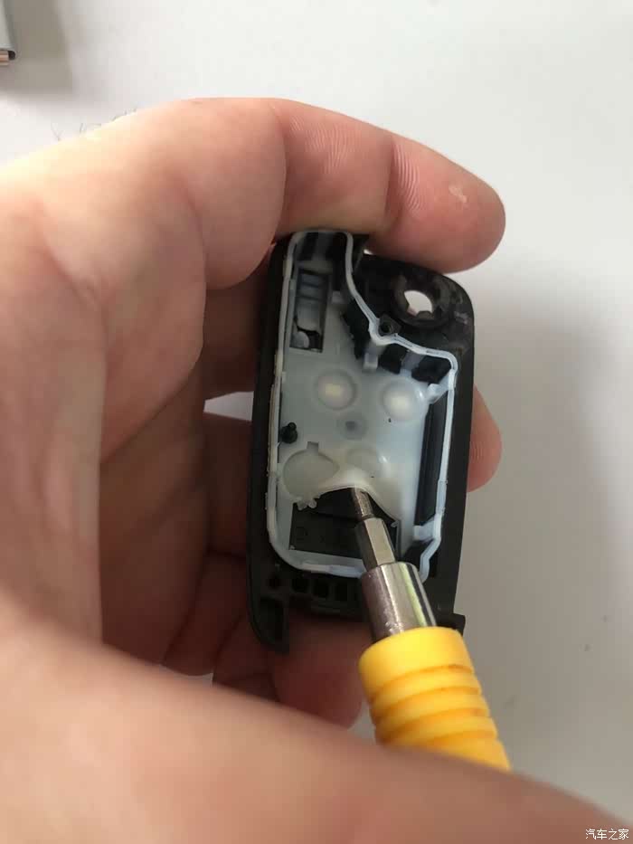

别克阅朗改钥匙图片,可以遥控开尾门。

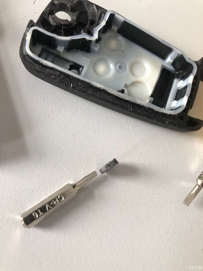

从螺丝刀这里慢慢撕开,里面有个圆形洞,弄个比他小点的塑料片塞进去就好用。
垫片比T6螺丝刀稍微薄点就好,别太厚了,不然特别容易压到按键。防止误操作。
也是看了别人的教程,网上搜搜很多,这个仅供参考,动手能力不强的,找个爱鼓捣的基友帮忙弄下。钥匙小圆别克标志下有个螺丝,一共三颗。
