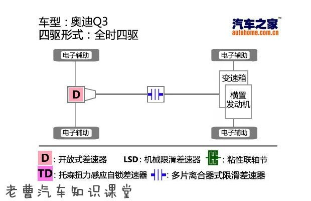

● 奥迪Q3
目前在售的国产奥迪Q3分为搭载1.4T发动机的30 TFSI车型以及搭载2.0T发动机的35TFSI和40 TFSI车型,只有高配的35 TFSI和40 TFSI带有四驱版本,我们今天测试的车型是35 TFSI quattro 舒适型。
Q3使用的是一套基于横置发动机的四驱系统,放置于后桥前端的多片离合器通过内部的油压变化来实现前后桥的扭矩分配。轮间限滑则依靠电子辅助。
有朋友问了,这套用多片离合器分配前后轴动力的四驱系统是适时四驱的结构,为什么分为全时四驱?实际上,Q3与途观一样,在正常行驶时后轮也会有一定比例的动力分配,约为5%左右。

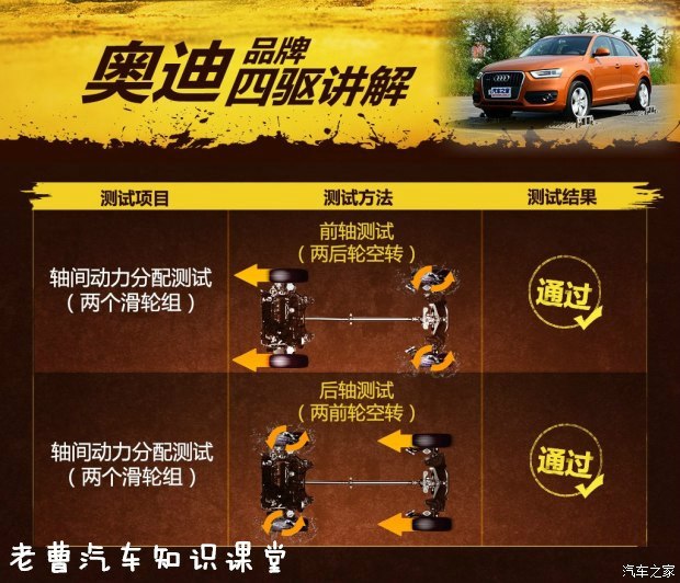

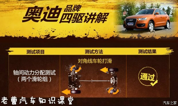

◆ 轴间动力分配测试
两组开放滑轮的测试是我们设置得最为简单的项目,这个项目对前后轴动力分配没有形成太大考验,无论是两个前轮还是两个后轮失去附着力,奥迪Q3都可顺利通过。

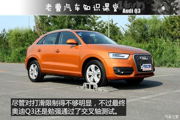

◆ 交叉轴测试
我们增加了难度,采用前后轴各有一个车轮打滑的交叉轴测试,在该项测试中,除了考验四驱系统前后轴动力分配能力,电子系统的制动限滑效果对结果的影响也是至关重要的,在这项测试中,奥迪Q3通过得很勉强,原因还是出在电子系统,它对车轮制动依旧不够及时、强力,打滑车轮一直在那儿疯狂地打滑。说实在的,最终能不能通过,都是电子系统的“一念之间”。

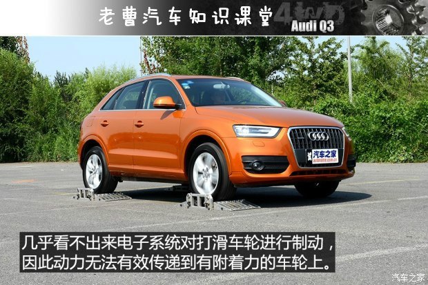

在三滑轮组测试中,只有一个车轮有附着力,对于多数城市SUV而言,想在此项测试中脱困是不太容易的。即便挂着quattro的名号,我猜想三个滑轮对于Q3来说还是会有一定难度。
因为奥迪Q3的四驱系统的动力输出更偏向前轮,因此我们从难度更小的单侧前轮着地开始。通过视频我们可以发现,几乎看不出来奥迪Q3的电子系统对打滑车轮进行制动,因此动力被打滑车轮白白流失掉,分配到有附着力车轮的动力不足以让车辆脱困,因此奥迪Q3无法通过三滑轮组测试。

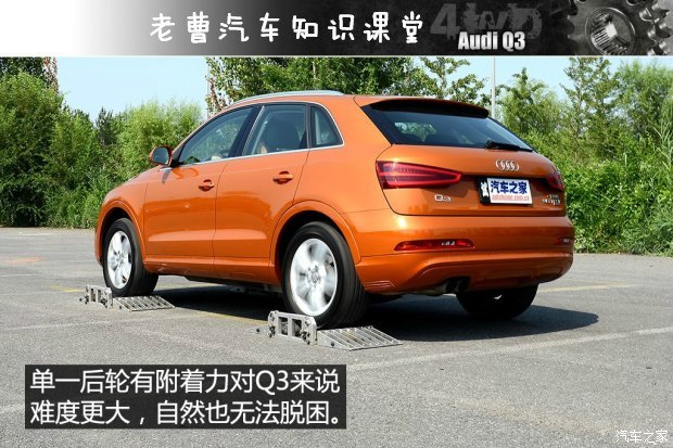

而单后侧车轮有附着力的情况我们也可以预见,传递到有附着力轮胎上的动力只会更少,因此同样无法通过三滑轮组测试。

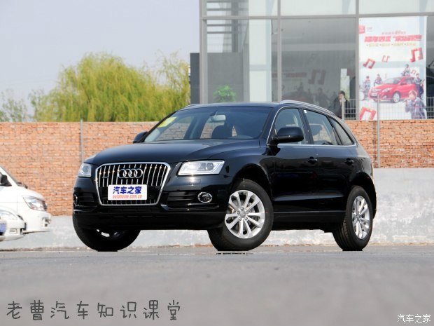

目前在售的国产奥迪Q5均采用2.0T发动机,与其搭配的是6挡手动变速箱或8挡手自一体变速箱,并且全部配备了quattro四轮驱动系统。我们今天测试的是2013款 40 TFSI技术型。

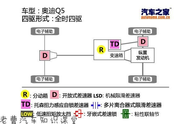

与奥迪Q3不同,奥迪Q5采用的是纵置发动机,四驱系统的核心是集成在变速箱内的托森式中央差速器,它可以依据扭矩差来自动调节前后轴的动力分配,纯机械式的结构也保证了它的响应速度和耐久度。

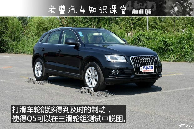

首先只让左前轮有附着力,从视频中我们可以看到,电子稳定系统对打滑车轮的制动还算及时,约两三秒之后,有附着力的车轮得到了足够的动力帮助车辆脱困,没有对Q5形成太多阻碍,表现令人满意。

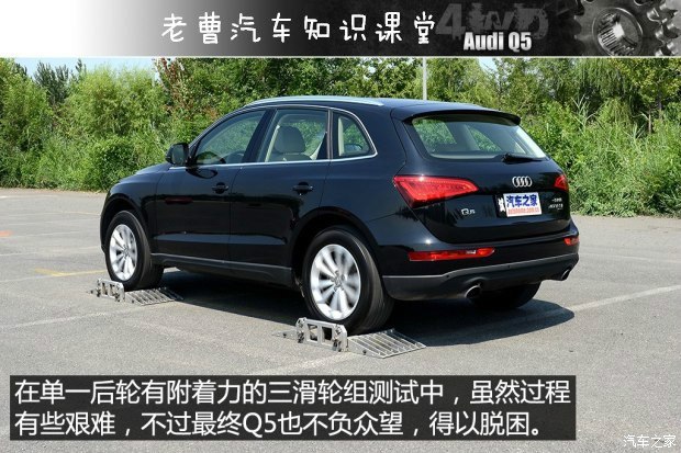

之后我们只令右后轮有附着力,此时Q5的脱困过程不及前轮有附着力时顺畅,在路面上的右后轮一直蠢蠢欲动,不过最终它还是通过了该测试项目。

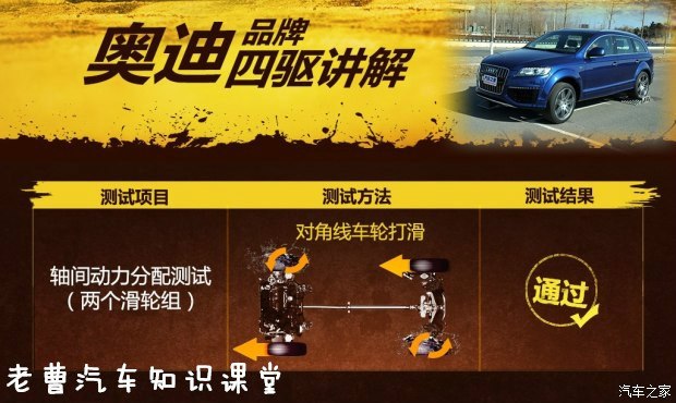

奥迪Q7是奥迪旗下的顶级SUV,目前在售的车型搭载了3.0T机械增压发动机,依据功率不同分为35 TFSI及40 TFSI,搭配8挡手自一体变速箱,我们今天测试的是40TFSI 尊藏型。

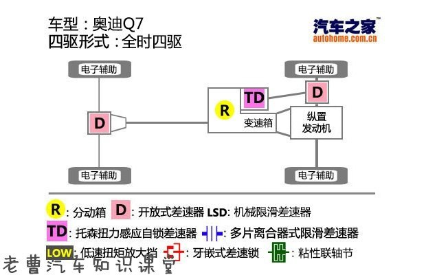

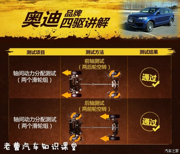

奥迪Q7与Q5采用相同的四驱结构,都是以托森中央差速器结构为主的全时四驱系统。通常情况下,它会以40:60的比例将动力传递至前、后轴。当遇到特殊路况时,前轮可以根据需要分配到15%~65%的动力,后轮则相应分配85%~35%的动力。
◆ 轴间动力分配测试
◆ 交叉轴测试
在轴间动力分配测试与交叉轴测试中,奥迪Q7的情况与Q5相同,测试难度对它来说太容易,我们不多赘述,直接来分析三滑轮组测试。

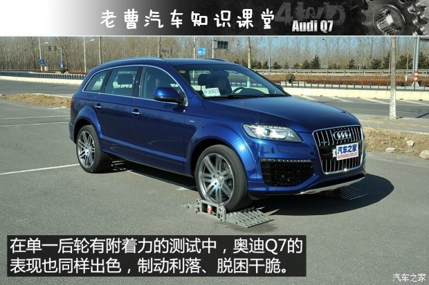

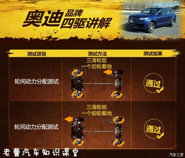

◆ 单轮着地测试

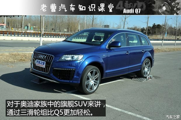

Q5都可以完成的三滑轮组测试,Q7自然也不在话下。从视频中我们能看到,Q7在通过三滑轮组时的明显要比Q5从容得多,电子系统有效地遏制住打滑车轮,并没有让其疯狂打转,因此动力传递至有附着力的车轮会更加直接有效一些,相比Q5,Q7的脱困速度明显更快。
