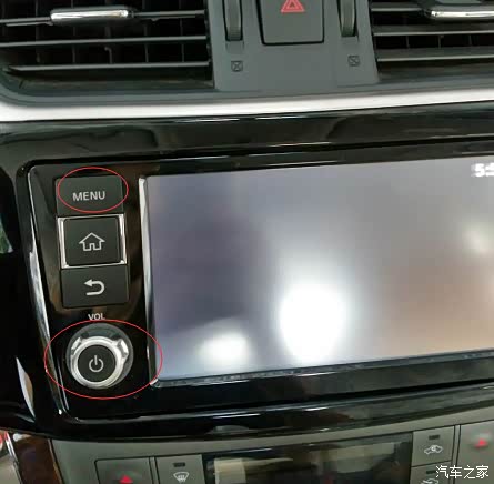

1,车通电,发不发动车都可以,按音量键中间按钮关闭掉车机系统,这步是关键,一定要在关机状态下才能成功。然后按住“MENU”键不放,左右随意转动音量键几下,即可打开设置菜单。

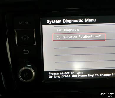

2,点击“Confirmation/Adjustment”

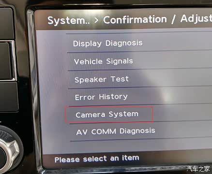

3, 点击“Camera System”

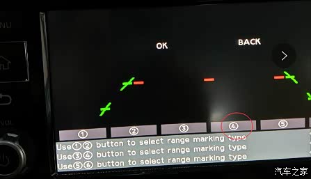

4,此时会弹出辅助线画面,按1,2设置左右倾斜,3,4调整上下,5,6调整左右。因为倒车辅助线仅偏高,所以按4,一直把值调到最低-20,然后点击画面上的“OK”,这是车机会自动重启,至此设置成功。
调低后虽然实测还是偏高一点,但是比原来已经好了很多。

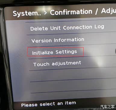

5,补充一点,有些车友会遇到屏幕上的互联菜单变成灰色或者车机系统出现其他异常的情况,可以尝试按前面的方法打开设置菜单,翻到第二页,点击“Initialize Settings”菜单,把车机系统恢复为出厂状态。
