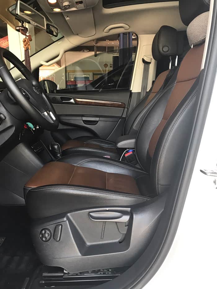

经常和媳妇换着开车,还需要拉来拉去的,实在受够了这奇葩的半电动座椅,加上坐垫最前端不能降低,好多人开了夏朗都怀疑自己的腿短,换了12向电动座椅终于可以找到舒服的位置了。

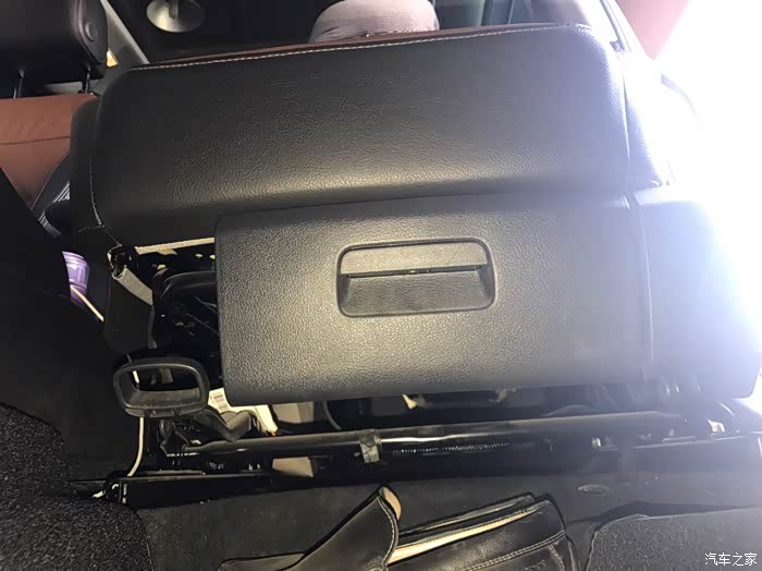

装车过程一次成功!12向电动调节、座椅加热、脚窝灯全部正常。遗憾的是小抽屉不能保留了,也可以换一个奥迪q5的抽屉,比原车的小很多!

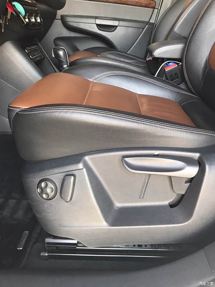

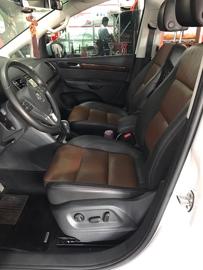

原车半电动座椅,留念一下!买夏朗之前还真不知道有这么奇葩的座椅。
拉够了的把手
小抽屉,留念

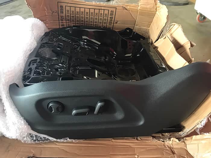

新的底座,只换底座,最经济的方法

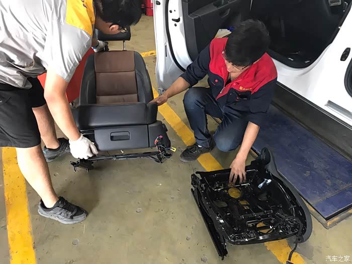

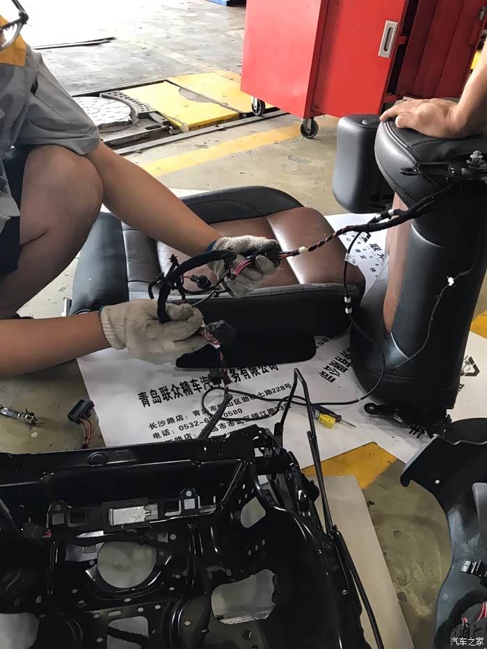

原车座椅拆下来了,研究一下。

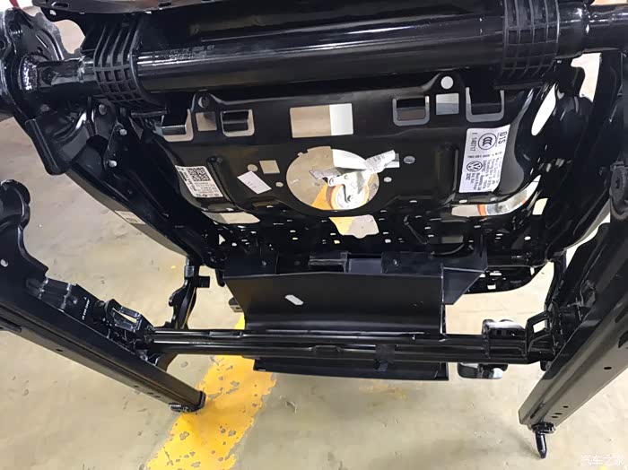

原车底座,无电机

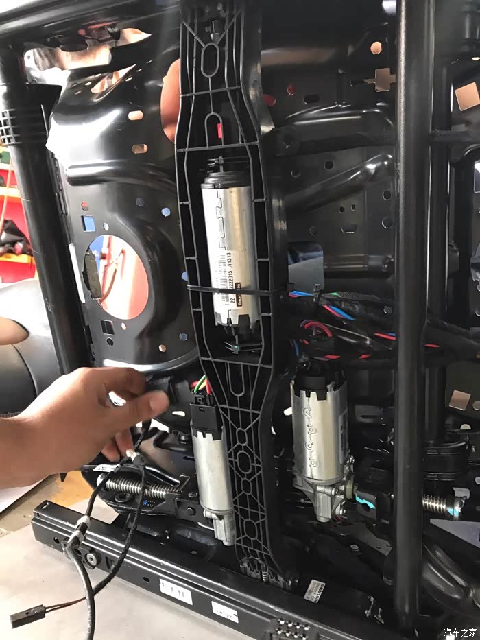

新底座,3个电机
接线很繁琐
改装完毕,很满意!
