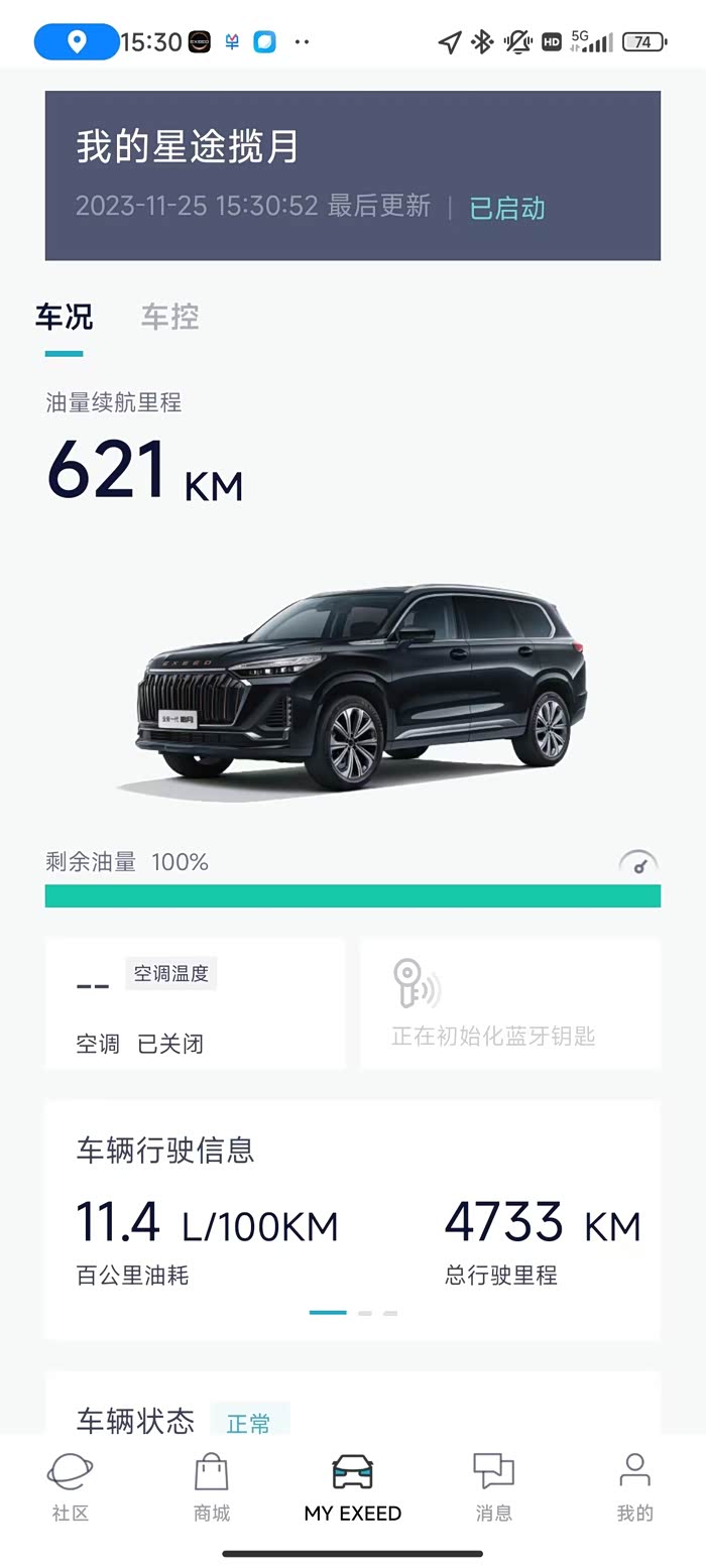

加了500的油57.7升。油箱还剩8升。算下来就是0.92元/公里。本人通勤路段不算堵,这个仁者见仁智者见智了,不多评价
