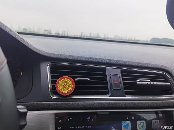

车内除味,我自己之前也试过很多办法,比如一年一次保养的时候,会去洗一下空调蒸发箱,洗完之后车内空气确实好很多,但是也不能经常去洗吧,在4S店里面洗一次都要300块钱左右呢。平时嘛,在网上也买了空调出风口香薰,这香薰在开空调的时候确实可以缓解一下车内的气味,但是这也只能暂时缓解异味。

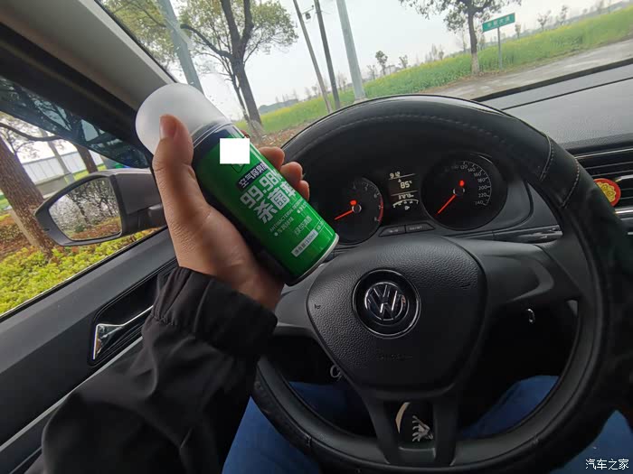

一次偶然的机会,我在某个购物网站挑选商品的时候,发现有一款空气除臭剂,这个牌子的产品用过几次,效果挺好的,价格倒不贵,也就二三十块钱吧,我就抱着试试的心态买了两瓶回来。然后按照瓶身上面的使用说明进行操作。

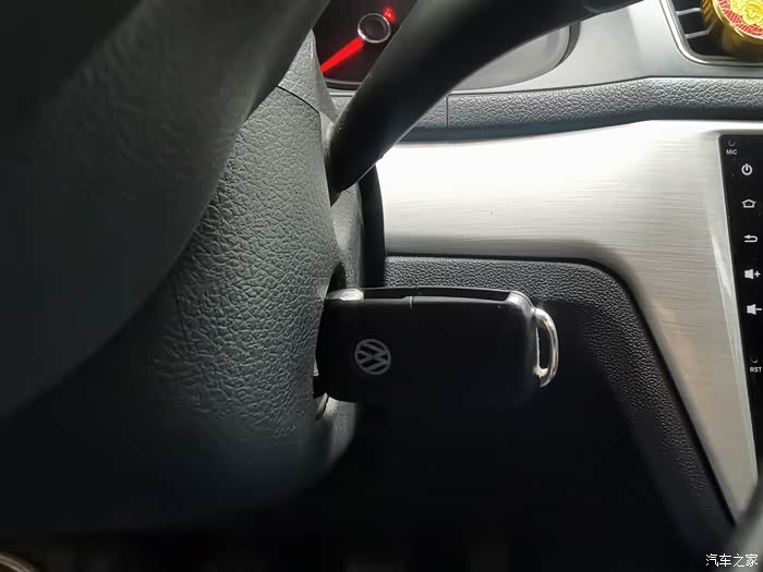

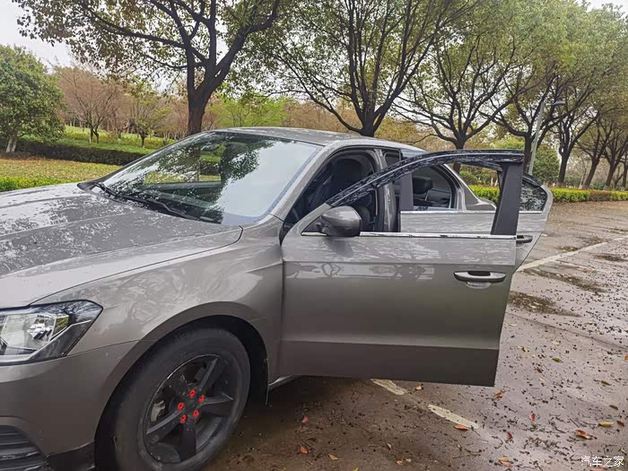

首先就要进入车内,然后启动车辆,并把所有的车窗都给它关起来。

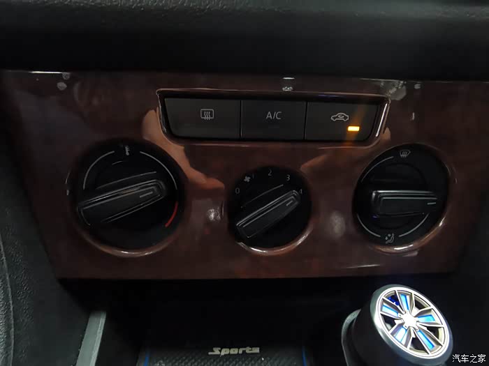

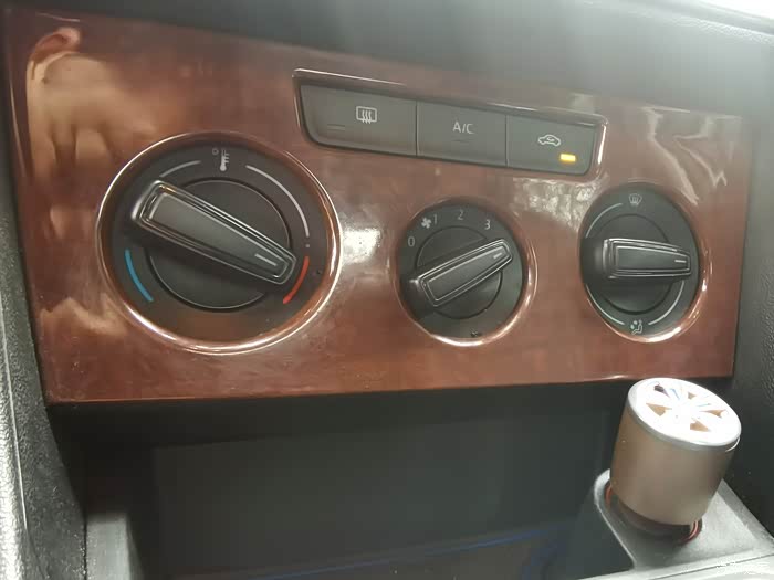

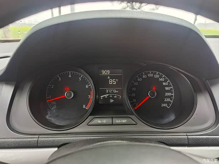

然后打开空调内循环模式,把空调的风速调到最大的档位运行五分钟到十分钟左右。

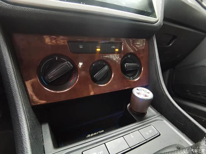

时间差不多的时候再打开A/C,也就是制冷模式,同样也要把风速调到最大档位,并把温度调到最低,然后继续运转五分钟到十分钟左右。

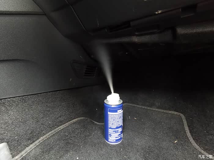

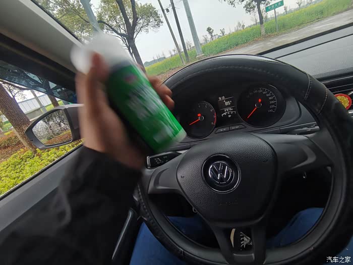

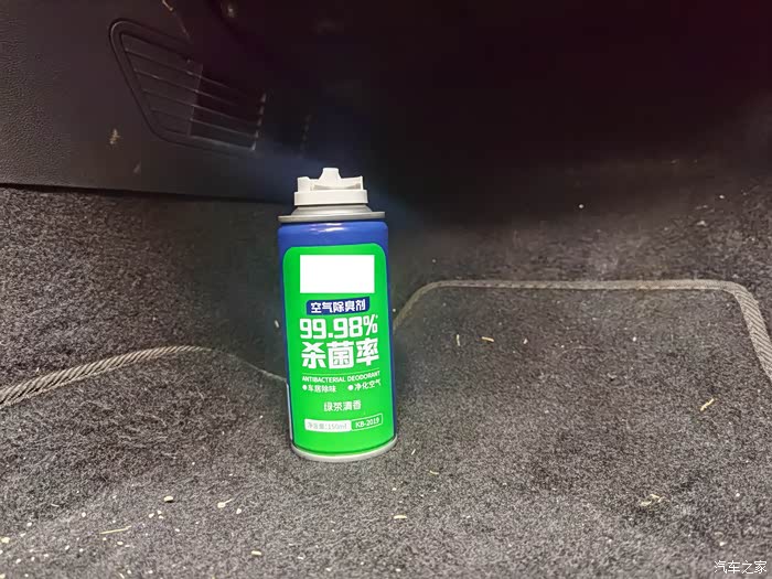

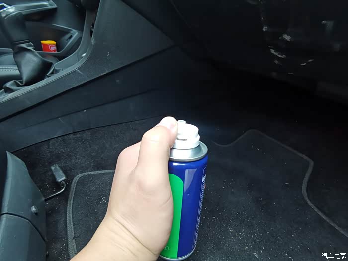

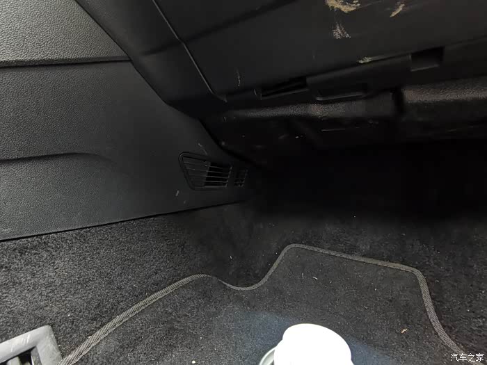

几分钟很快就过去了,然后把除味剂充分的摇匀,把瓶盖打开,用力按压瓶盖上面的那一个开关阀门,只要用力按下去,就会听到咔嚓一声响,这时候它就不需要继续用手去按了。
把它放在副驾驶的座椅前脚位置,那里有一个内循环进风口,除味剂的喷嘴要面向内循环的入风口。
这个时候空调还是保持制冷最大风速,最低温度,然后迅速离开车内关闭车门,就这样运行10分钟左右。
十分钟过去了,打开副驾驶的车门,发现除臭剂的喷嘴已经不喷雾了,这时候把A/C关掉,风速不变,把温度调到最高,也就是开启内循环制热模式。然后再让它运转十分钟左右就可以打开车门把空调关闭,把发动机也熄火,这时候,杀菌除臭工作基本上已经结束了。此时,在车内已经明显的能够感觉到一股浓浓的绿茶清香。

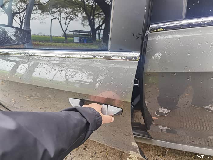

虽然杀菌工作完成了,但是也不要着急,先把车门车窗打开,通风换气五分钟左右。
