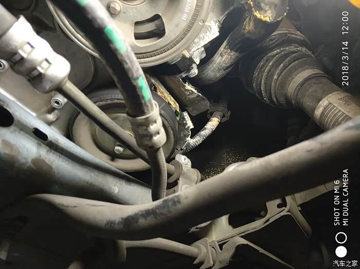

15款的DS5防冻液老是缺,今天正好保养检查一下看看是不是有漏防冻液的地方了

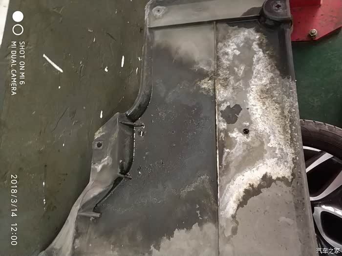

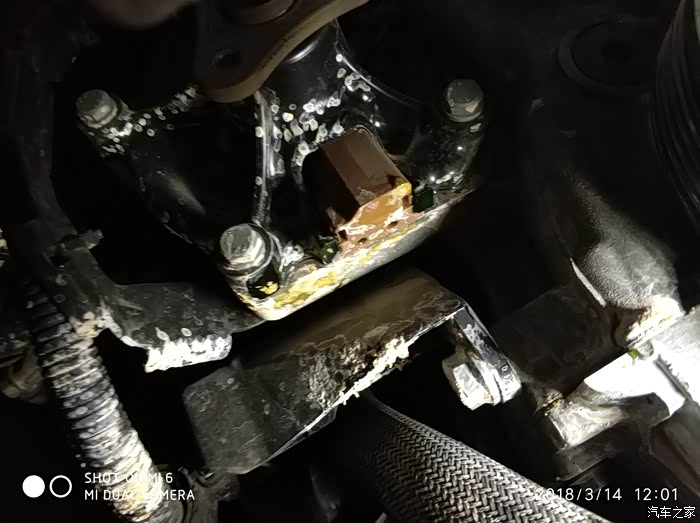

升车检查一下,已经漏了不少防冻液在底板上面了,在往上检查一下看看那漏的

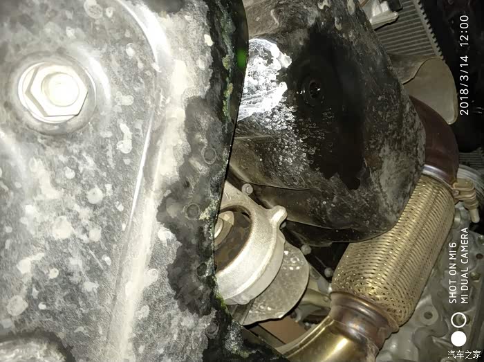

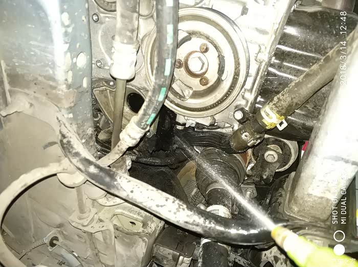

油底壳和元宝梁上面也有不少防冻液
就是这了,水泵漏的防冻液
近距离在看一下,漏的非常严重了

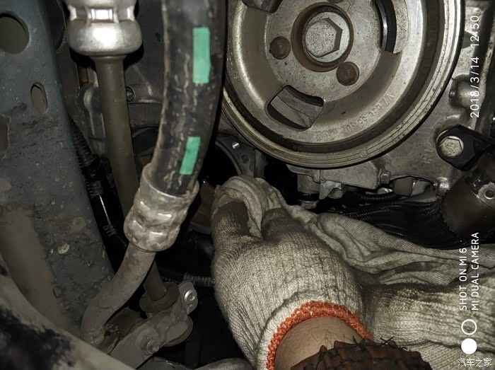

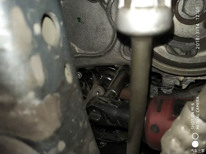

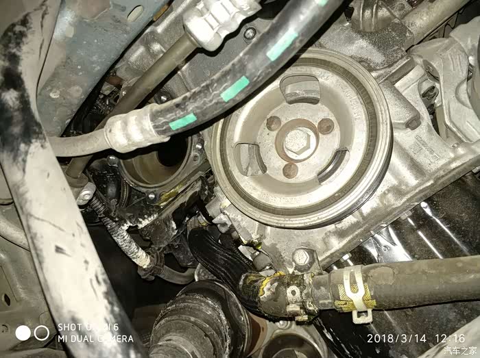

拆水泵中

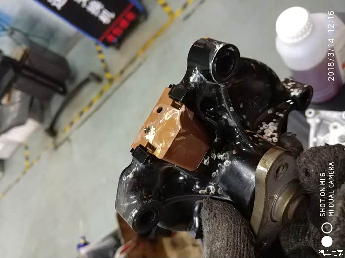

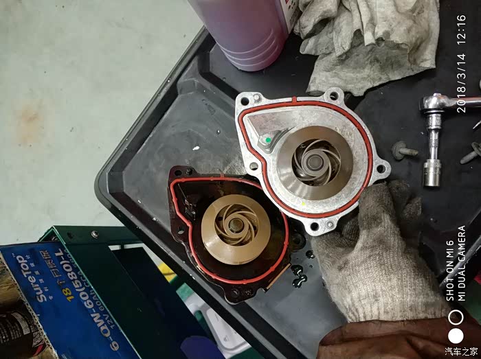

拆下来的水泵,这是黄色部位漏出来的防冻液

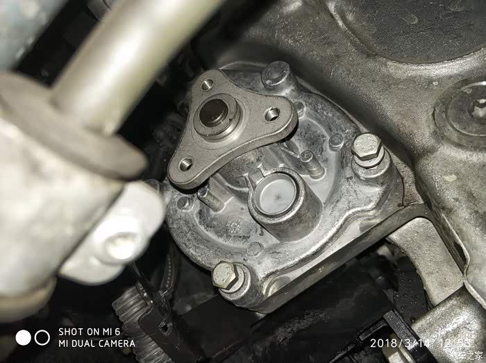

拆下水泵之后将漏出来的防冻液清理干净
防冻液遇到水会溶解的,用水清洗一遍就行
清洗完大致的地方,再将水泵的密封面清理干净
新旧水泵对比,原车的水泵还是胶木的。现在都更成金属的了

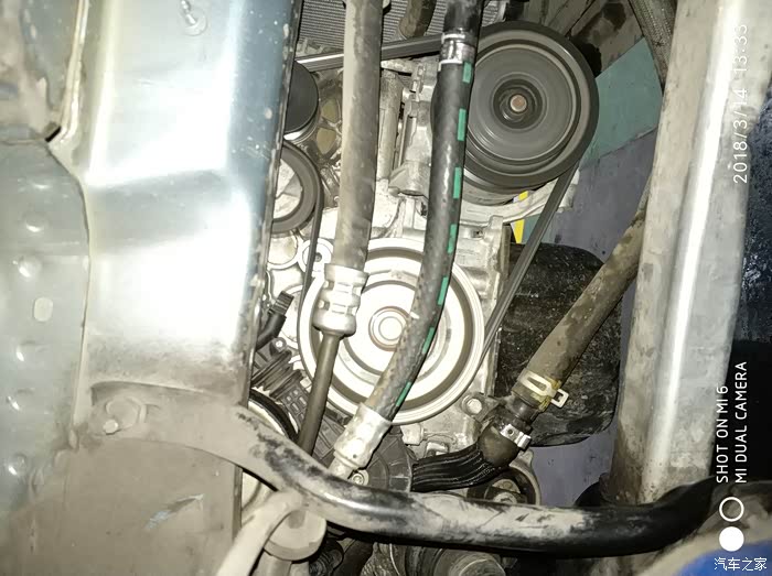

安装上新的水泵
挂上皮带,着车试试漏不漏水。
后续试车没有渗漏了。
