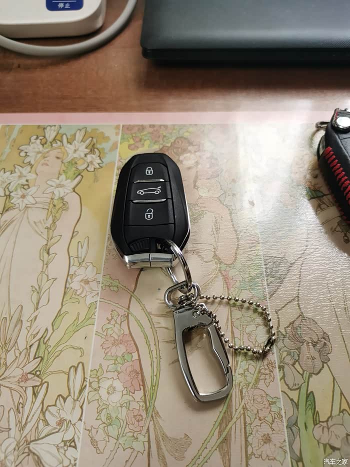

这是我的备用钥匙,主钥匙有皮套,就用备用钥匙演示换电池
平口螺丝刀一把
对上这个位置,撬
已经撬开了
手叩开
露出真面目
再撬电池
已经撬起来了
松下2032型纽扣电池,3V,和电脑主板的电池一样,宝宝上两粒30元左右,建议备用,也建议在车上准备个记事本记下更换时间,快到三年就换,(这车电池耗电快,我以前的一辆福克斯5年才换))否则要是野外没电了就抓瞎了
没了主心骨的钥匙
把新电池装回去
装盖板
完璧
