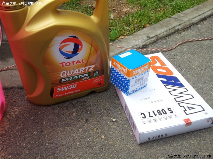

 前段时间跟X宝上东升的老板聊的很开心,买了一桶新道达尔9000,SN的,价格非常惊喜,308元,还送我一瓶道达尔的燃油添加剂。折算下来,才260就买了一桶道达尔9000,很惊喜的价格。
距离上次换机油已经跑了5000公里了,一直想着什么时候自己换机油的,于是在网上马上拍了几件工具

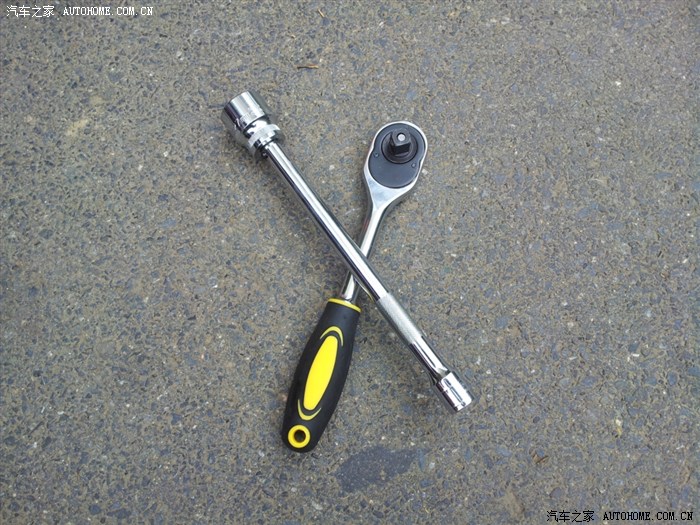

棘轮扳手+延长杆+套筒
还有这个抽油神器
当然还有购买的各种补品
道达尔9000 SN,宝孚的机滤,索菲玛的空调滤,空气滤前段时间手痒已经换过了。

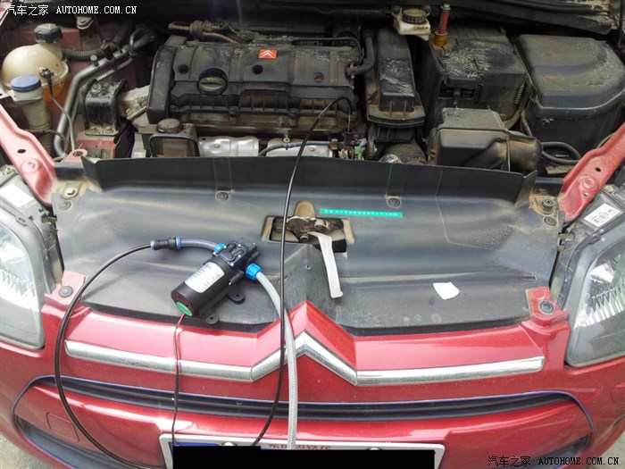

第一步当然是打开发动机盖子了,里面都是黄鼠狼钻过留下的痕迹

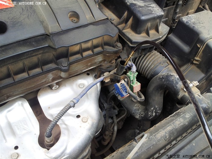

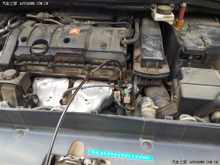

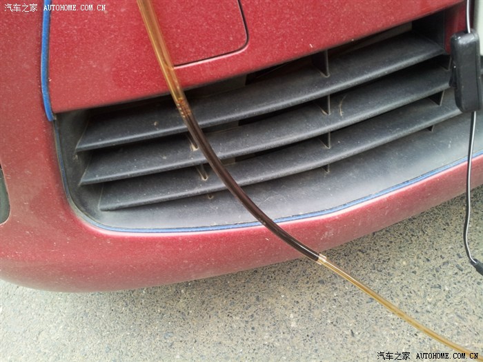

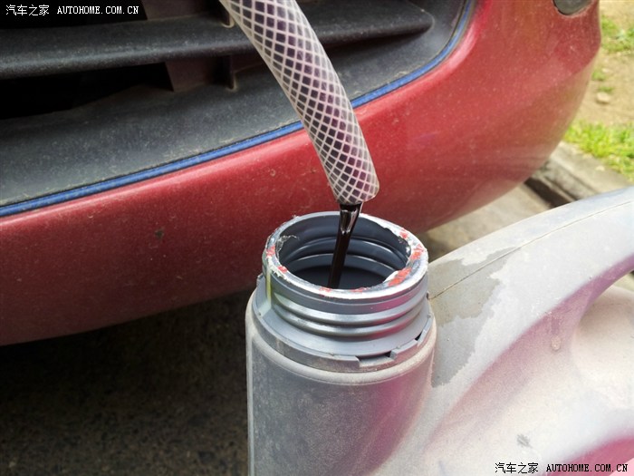

然后抽出机油尺,插入抽油管,这根抽油的铜管是买抽油泵的时候老板送的,必须深深插入,这样才到位
另一头放到空油壶里面,然后插上电源,开始抽油了
这玩意还是抽的挺快的,管子本来是透明的,很快就看到变成黑色的了,吸的够给力啊
插进发动机的是铜管,外面的都是透明的塑料管
抽出来的废油哗哗往油桶里流

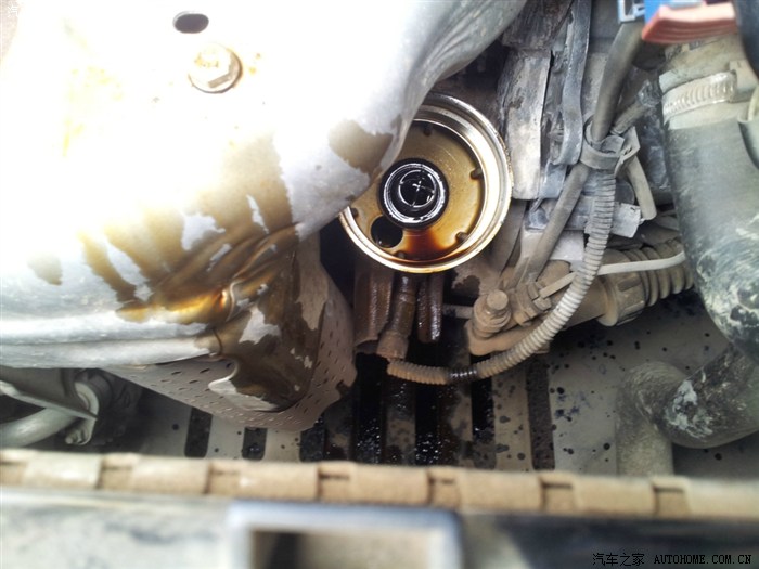

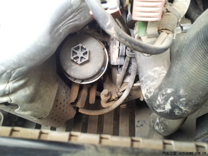

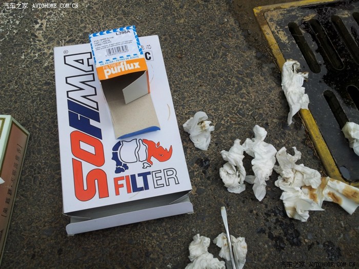

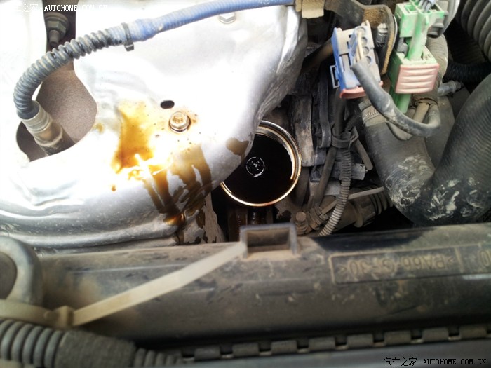

抽的时候可以打开机滤的壳子了,里面也很多机油,要小心点

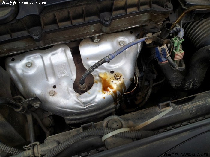

自己明知道要小心,可是拿出来的时候还是没小心,搞撒了,到处都是,结果是,发动机一启动,这里直冒烟
看吧,排气的外壳上都是。看吧,里面机油不少吧?
底下的发动机护板,地面全是机油。真的要小心一点

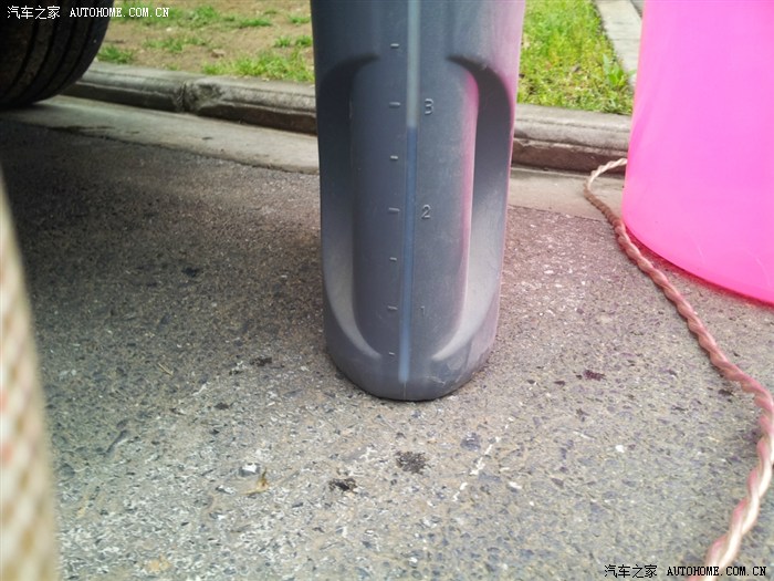

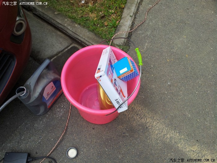

最后油壶里是这么多废油,加上洒出来的,抽油管里残留的,和自然消耗的,应该有3L多的,看来抽的比较干净

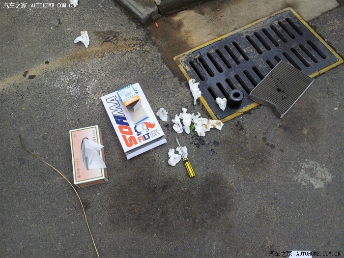

看吧,管子里的废油
另外一边管子里的废油

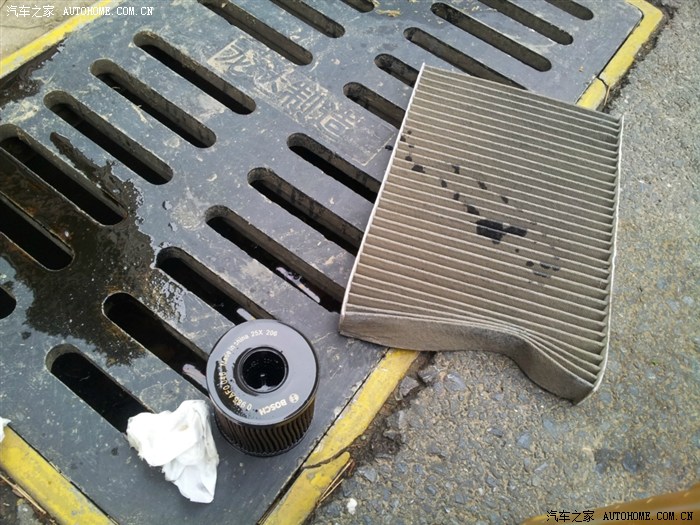

洒出来的废油,还有换下来的机滤和空调滤。对了,这里要说一下,我换空调滤的方法。看图中,空调滤弯曲成这个样子,其实是人为造成的,我也看到过很多次这样的情况。原因是,空滤在塞进去车里去的那个边,和对着我们自己的那个方向是分别有一个折边的,如果这个折边没有竖起来塞进去的话,会顶住汽车放最里面的钢板,导致空调滤芯长时间在里面憋着,最后成这个样子。可想而知,最后的结果就是开外循环会漏掉一部分灰尘进入车内,并且还会导致灰尘直接吸附在蒸发器上,脏啊!!!又不好清洗。我的办法是,用一根细线,把滤芯的那个折边捆起来,但不要系死结,然后往里面塞,塞到头了,再松开这根线,绝对不会把空调滤芯弯成这样。

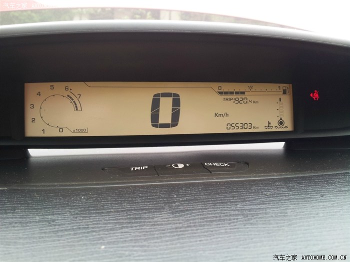

里程显示55303

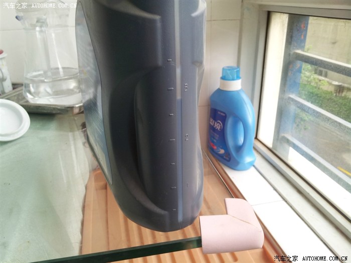

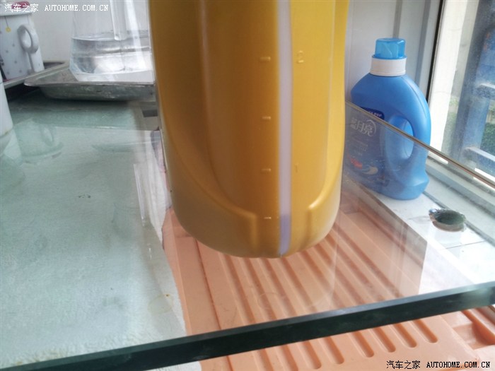

看到新机油剩下这么点,我还很得意,自认为抽的很干净,可是第二天,我查看机油尺就觉得悲剧了,因为机油尺根本看不到刻度,因为机油液面高于机油尺的最上限,根本不知道是多少。后来仔细一想,原因在于,我加机油的时候,没有等机油沉到底,那时候看的机油尺液面肯定会比实际的低,因为还有很多机油没有流到油底壳。于是,我继续加,等我看到机油离机油尺上限很近了,停止加油的时候,实际上还有很多机油在别的地方。因为当时开始下雨了,我没等机油沉下来就往里猛倒机油了。最后悲剧的结果是,气门室顶盖渗油,渗了好多,积满了灰尘。下次保养顺便找熊工把气门室顶盖垫子也给换了。

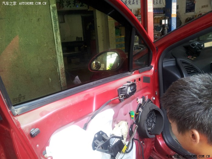

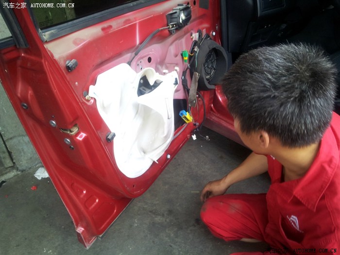

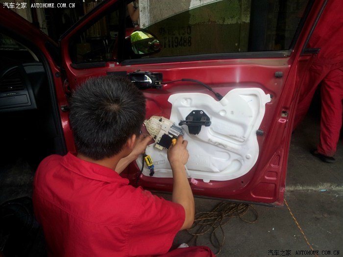

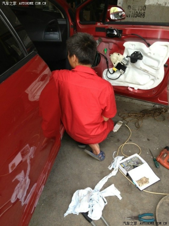

其实发现车窗上升的时候间隙很大已经是很久的事了,可是一直没去弄,直到最近,玻璃经常在上升的时候戳到导槽外面去了,已经是不得不换了,于是跟熊工约好,帮我订好了配件,驱车前往。

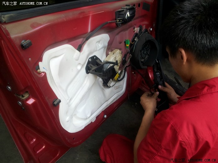

熊工开始工作了

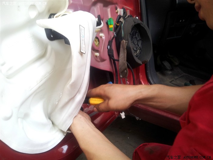

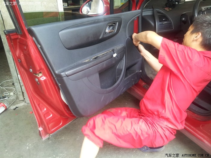

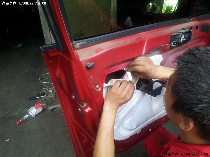

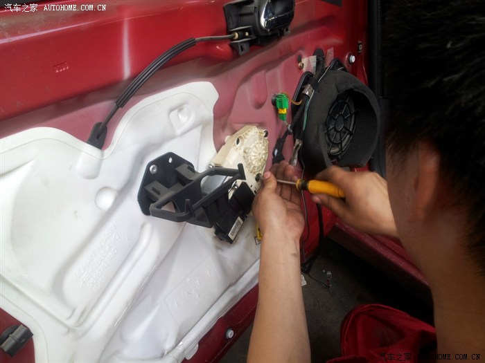

第一步当然是拆掉车门内饰板,然后拆掉升降电机,撕开防潮垫,熊工动作太快,我跟群友聊天的时候,这个车门很快就拆完了

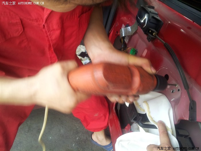

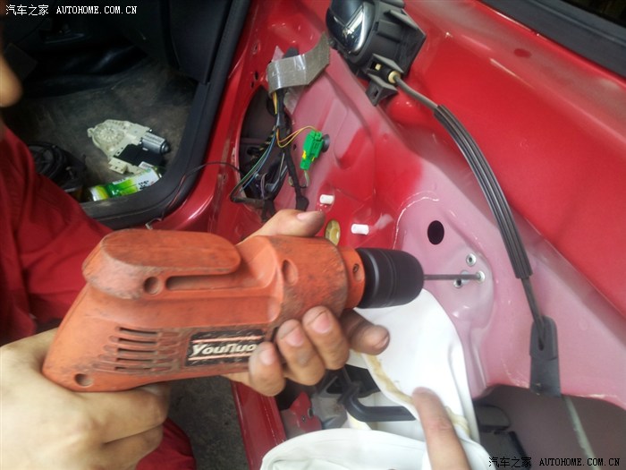

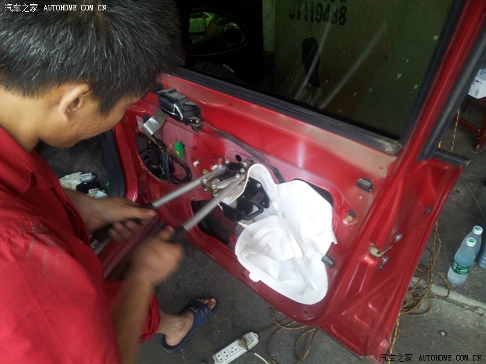

铆钉要用电钻挖掉,一共3个,上面2个,下面一个
上面的第二个

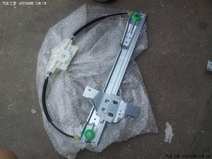

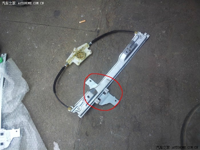

图中的配件就是玻璃升降支架。红圈中标示的地方就是固定玻璃的地方,在这个支架上,上下运动的部件在这个支架上移动,限位的塑料会自然磨损,于是就有了间隙,居然可以用手晃动它
当这个间隙大到一定程度,玻璃就会脱开导槽,跑到外面去了。因为玻璃是底部固定在这个东西上,当底部产生一点点间隙,反馈到玻璃上,这么一丁点的间隙,哪怕只有1mm,可能都变成2cm以上的间隙了
而崭新的支架,是一点点间隙都没有的,根本不能左右晃动
把支架装进车门以后,固定到位置上,然后上铆钉,这样就修好了一个车门
现在完整看一次拆卸过程,首先拆掉拉手装饰盖,玻璃升降组合开关及盒子,然后拆掉车门内饰板
我的车门内饰板已经被拆过无数次了
玻璃升降电机一共3个螺丝
然后撕开防潮垫,要小心,不然会撕破
下面这部分防潮垫是我自己以前撕破的,很悲剧,撕破了用透明胶和3m双面胶给粘上了,很难看
然后松开线束什么的,从防潮垫这里松开夹住玻璃的螺丝,后面的步骤就跟上面的一样了。

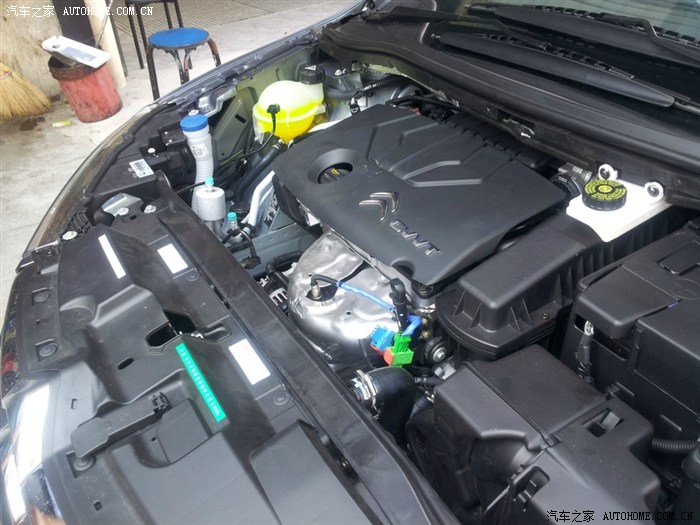

在熊工那里偶遇一新款世嘉来装发动机护板,新1.6cvvt发动机,液压助力转向变成电子的了,不知道是不是方向盘轻了很多呢?
