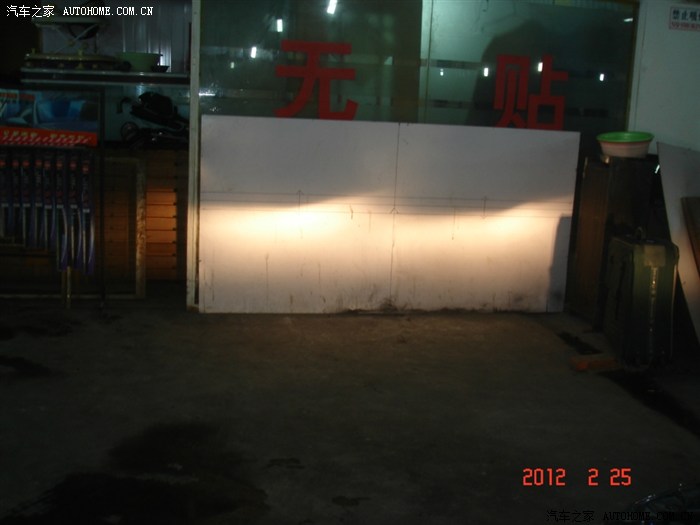

蜡烛(卤素灯)的切割线,发黄~偏红~偏暗~

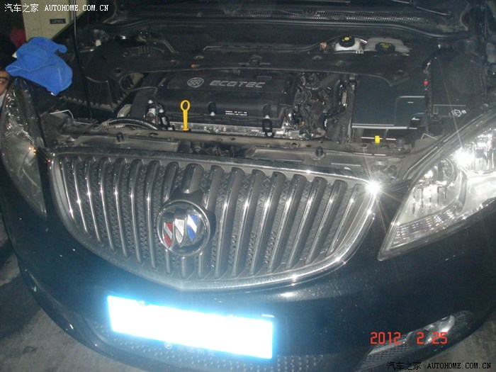

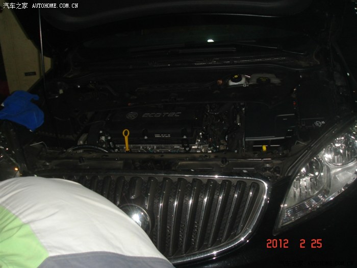

防护毛巾太小气了

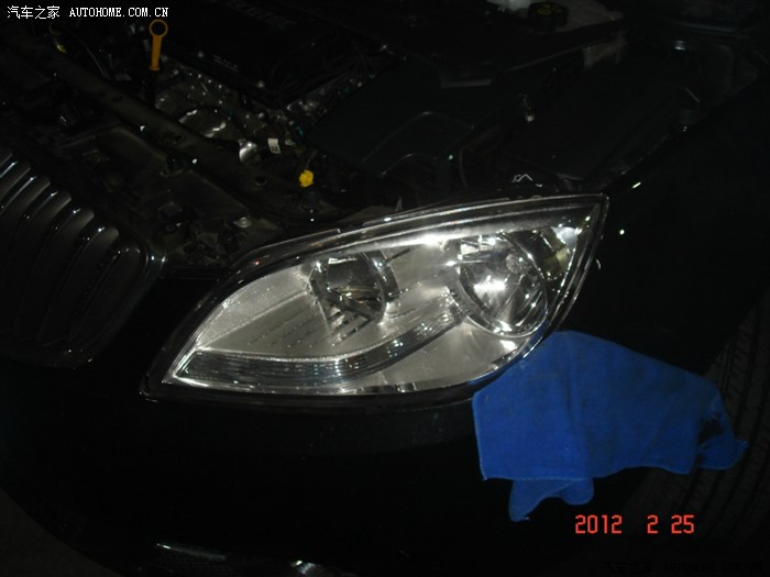

破处前先留个纪念
不爱说话的小师傅开始动手拆灯啦~~

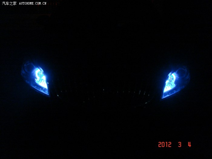

这个是店老板送的一对奔驰蓝光LED示宽灯
