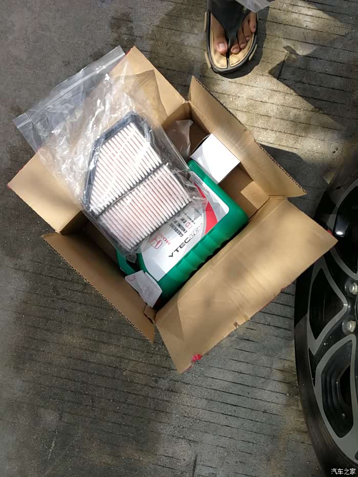

开包以及拆下来的旧空气滤芯
旧的空气滤芯
这里两个扣子往外掰开
这里一个卡子,往外掰开
能打开一点点刚好取出空气滤芯
新的滤芯开包

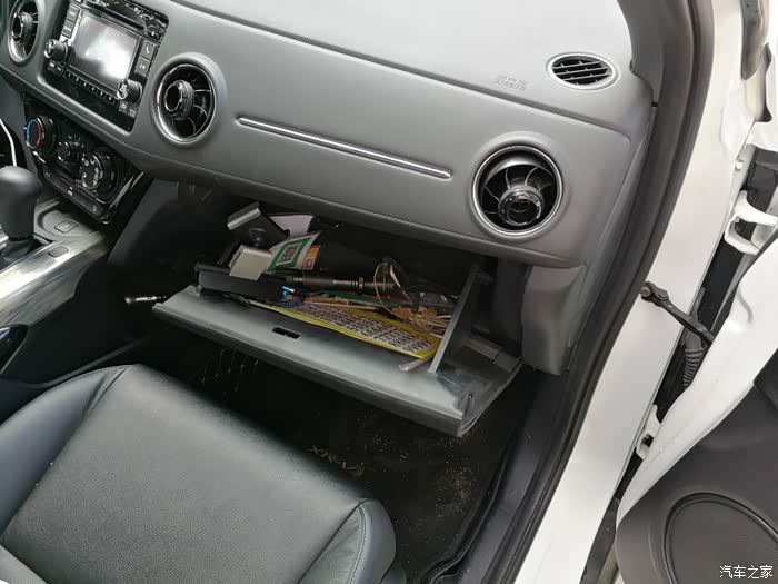

拆手套箱子
清理手套箱的东西

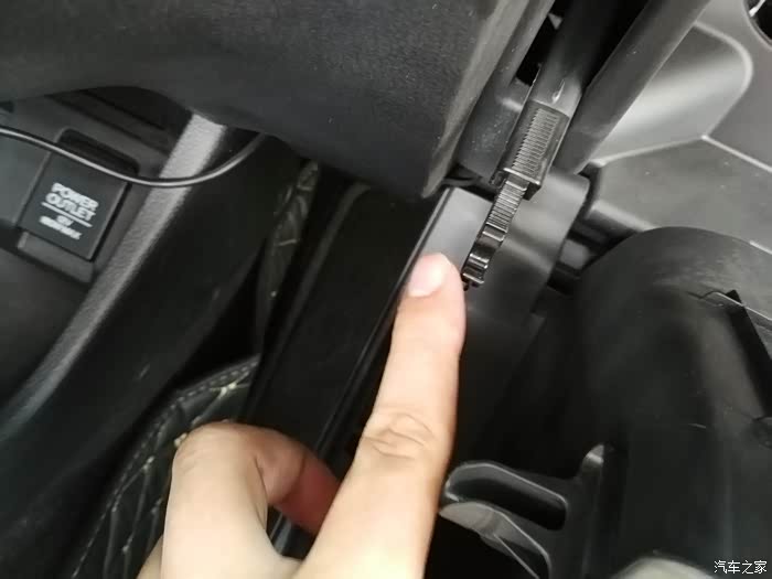

拆掉的手套箱看到了空调滤芯存放盒子
这里一个支撑点往左可以取出
这个支撑点往下可以取出
这个同理往右可以取出来

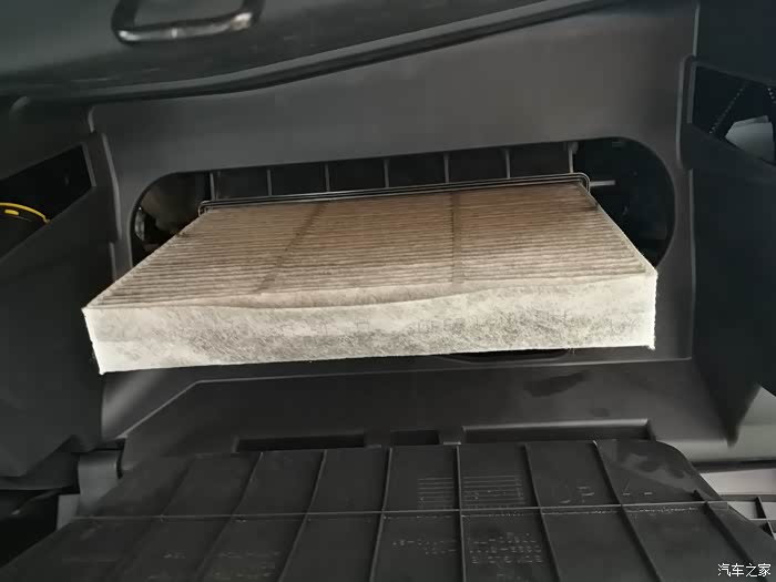

数字字母上面长方形就是盒子了,两边卡扣小心取出,盖子可以完全拿下来的,往中间按然后往外拔,这里我拔坏了一个卡扣,苦逼!多少钱一块?
旧的空调滤芯
更换新的空调滤芯

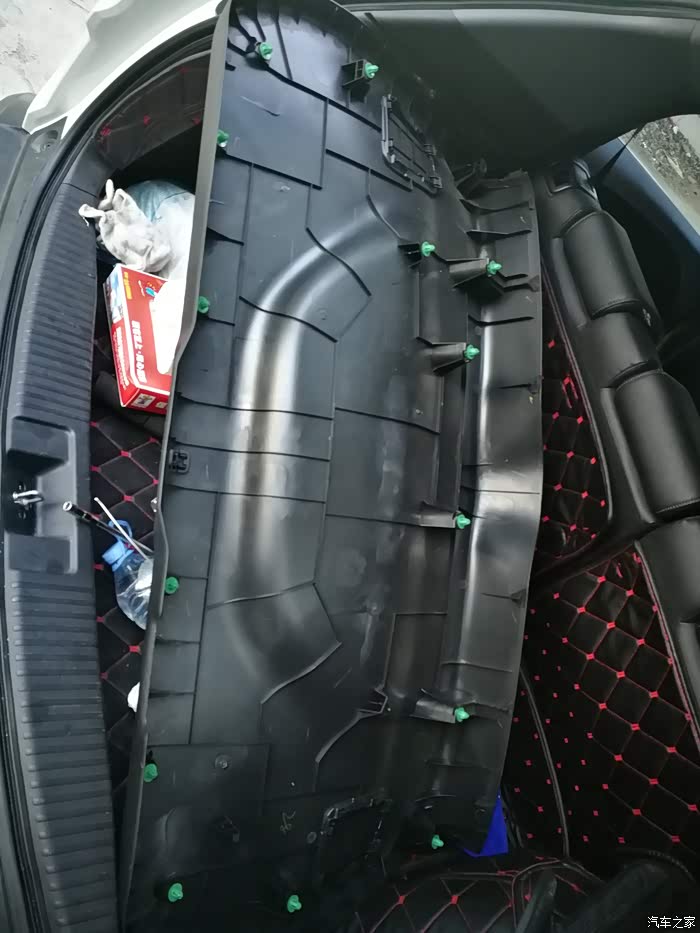

卡扣的不怕直接拉出来就行,这块先搞下然后左右小的最后整块大的
搞下以后,不会坏的,坏了找四儿子给就行卡子,网上也可以买到,后面摄像头可以要求店家给
放心弄大胆拆

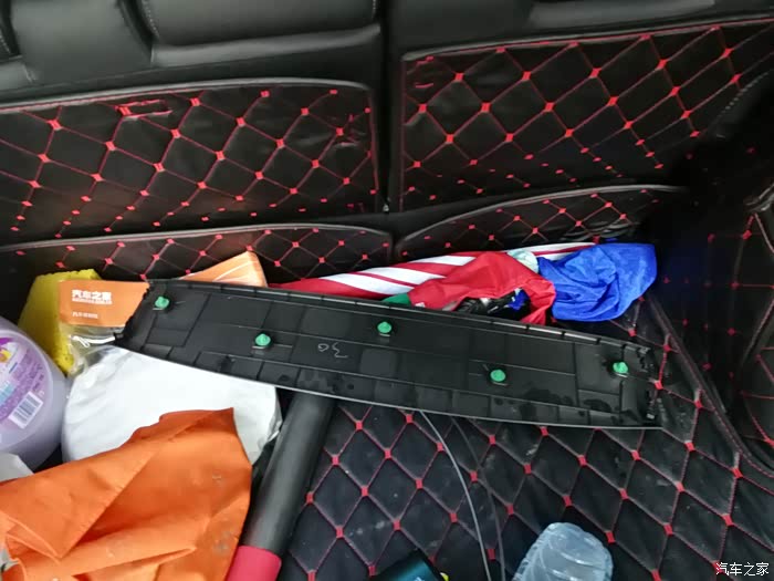

全部弄下来了

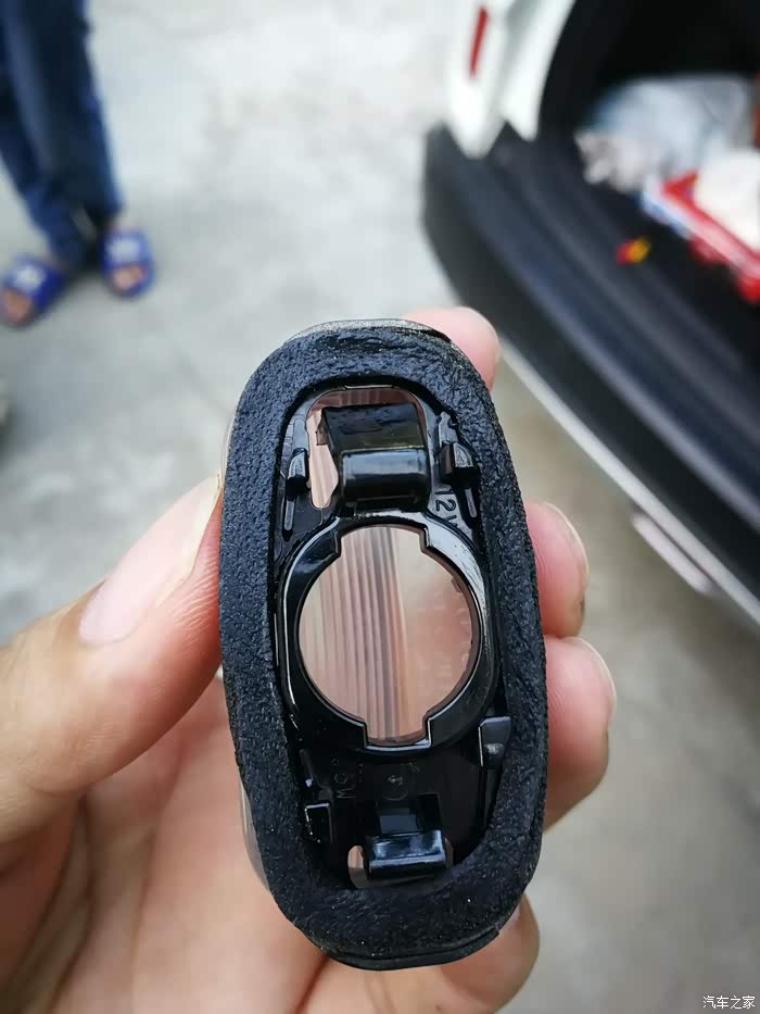

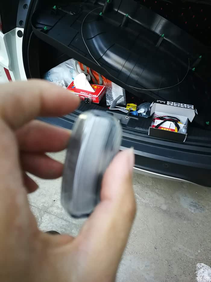

这是牌照灯口,先弄掉里面的接头,旋转向下取出灯泡,推出盖子,出来个洞!用来装我们的摄像头
原装的做工精细
原装的好质量考究和买的有明显区别

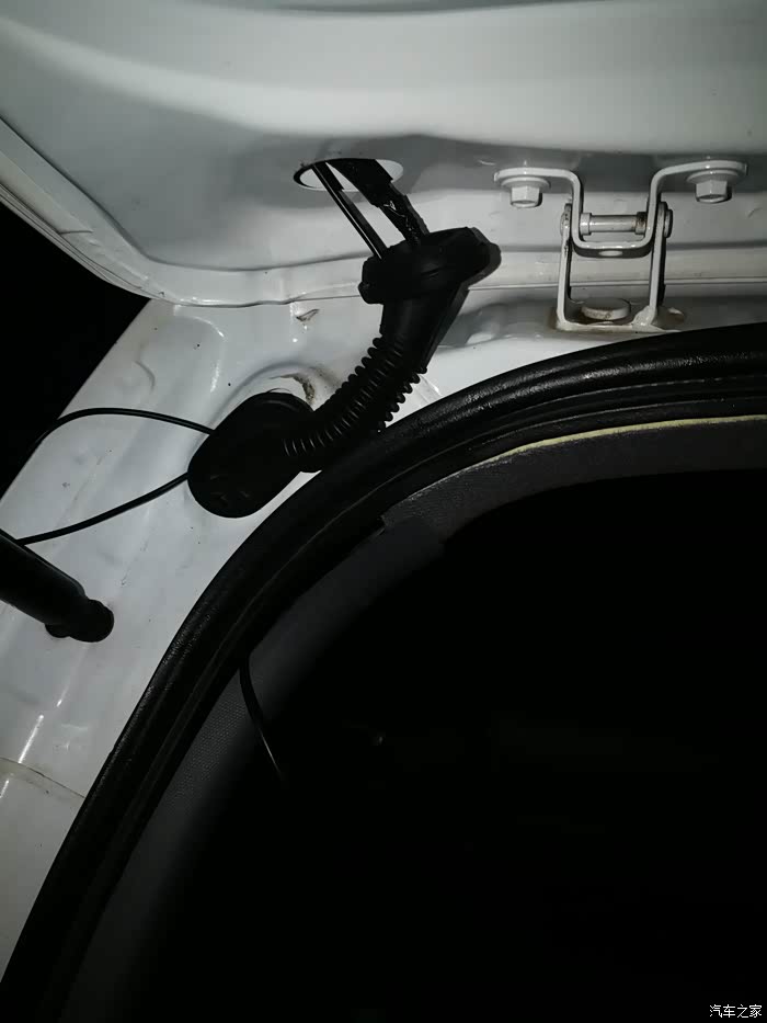

网上购买的摄像头套装记得装回灯泡

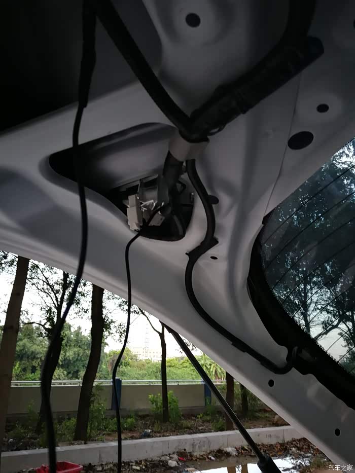

装好接好就困线
从侧面穿到这里,套管要先弄开穿线用铁丝之类的作为引导线
铁丝作为引导线用胶带弄好
穿出来了就不要了从侧面弄开板子里面有洞直接去接这个线一直门上走线

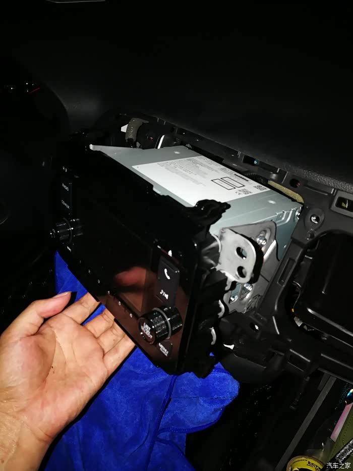

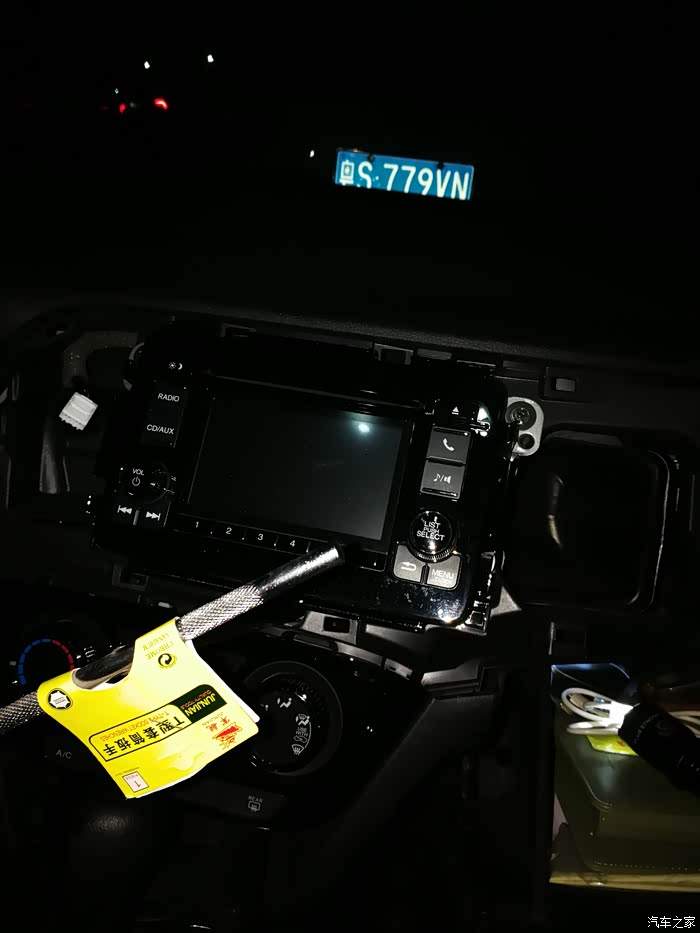

空调板直接打开手套箱从哪儿使劲拉开就好都是卡子注意左边双闪接头要慢慢弄开然后取掉在完全拿开很重要,拿开就看到螺丝两颗这里8号加长套筒拆第三颗屏幕下面中间有个洞洞里有螺丝一颗,是挂上面的只需要拆松一半
防止螺丝掉了挂的松了就可以台掉的
中间这颗加长的才行我在五金店买的
出来了后面的卡子看卡槽方向按下去就可以拔出线注意手好疼赶紧的
屁股那不垫下免费弄花空调板
