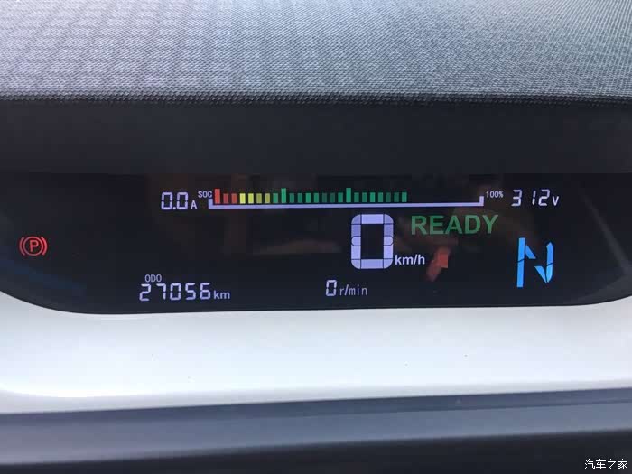

里程两万七。

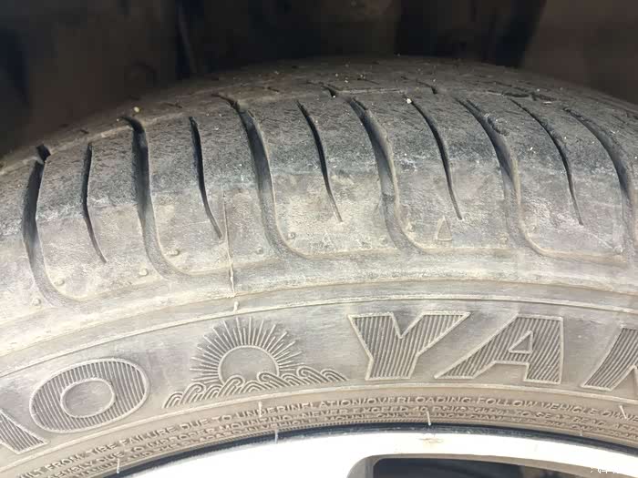

检查轮胎——左前轮。
检查轮胎——右前轮。
前轮情况较好。
前轮整圈无明显伤痕。

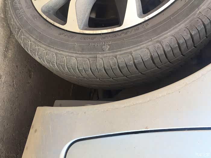

检查轮胎——左后轮。
检查轮胎——右后轮。
后轮情况更好。

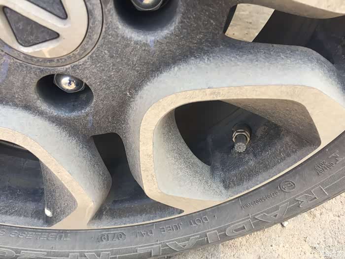

四轮都带胎压监测。

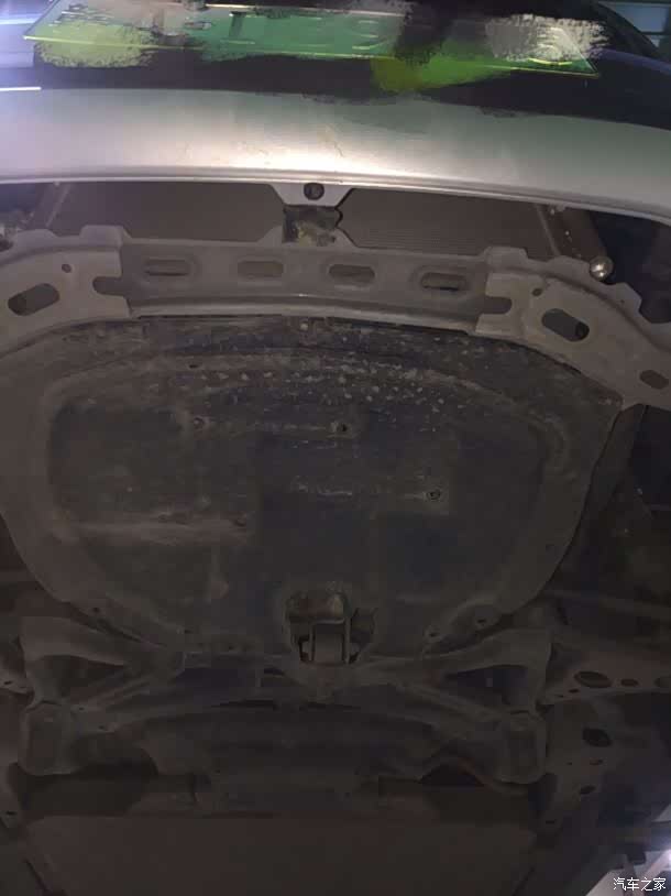

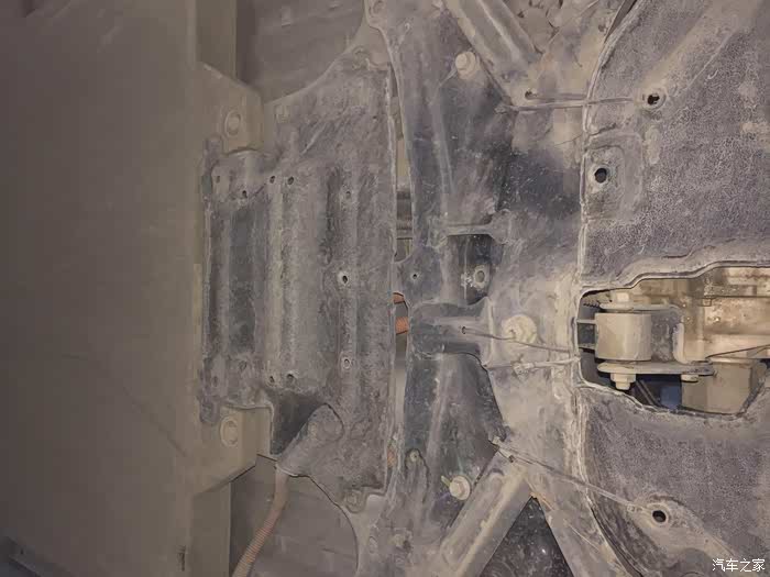

检查完轮胎内侧,顺便检查下车子底下。

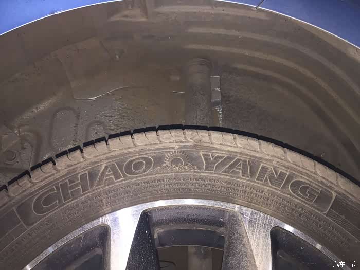

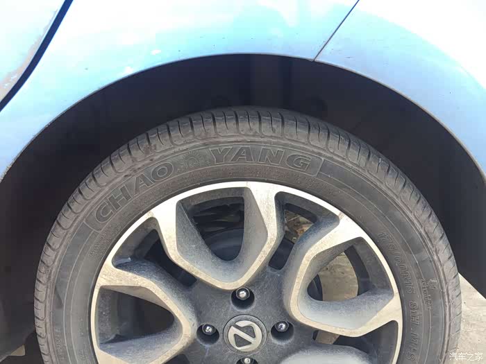

chaoyang轮胎。

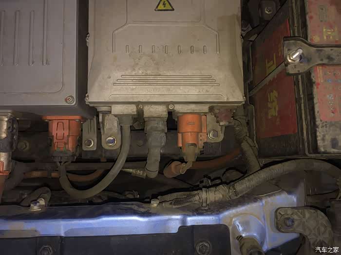

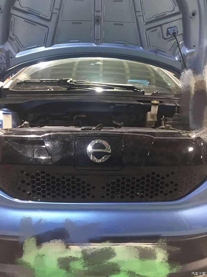

顺便看看机舱。
顺便看看机舱。

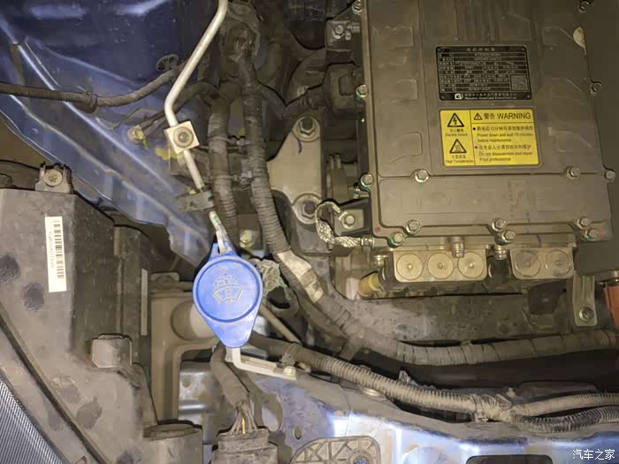

很多线束插头。
玻璃水没了,加了点自来水。
