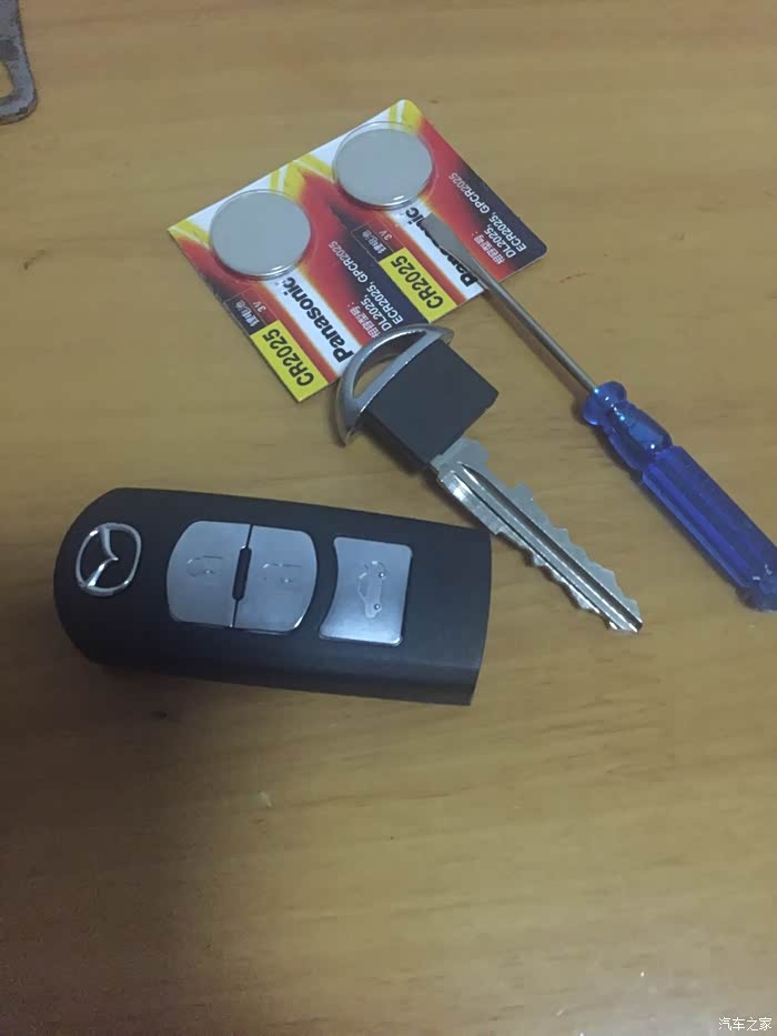

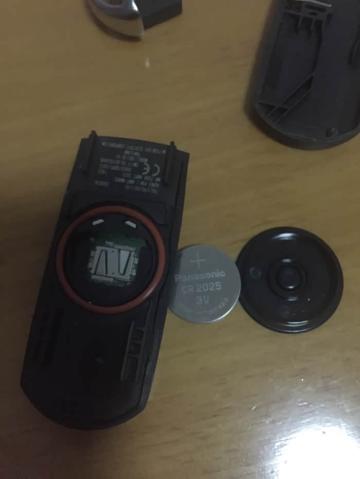

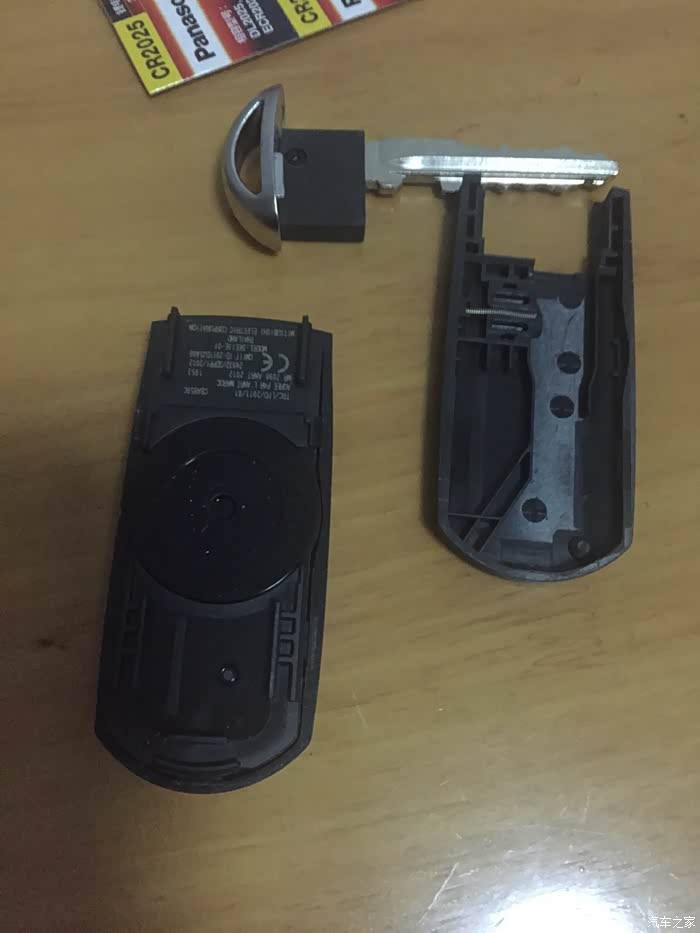

前一阵突然车子打不着火 ,吓死宝宝了 。开始以为是电瓶出问题了 ,但是车子才买了八个多月, 应该不可能 。急出一身汗, 左想右想 ,开始好像熄火成功了一次 ,自检好像为没提示有问题 ,再想想 ,会不会是钥匙没电了。 赶紧换备用钥匙试试 。哎 !一点就着 ?哈哈 ,悬着的噗通噗通的小心肝才平静下来。     可是老用备用钥匙也不是长久之计 ,问了一下4儿子店 ,换个钥匙电池要百来块 。问了下专门卖汽车钥匙的 ,更贵 。前几日突然想起车家有介绍过换钥匙电池的*** ,记得不是那么麻烦 ,不如自己试试 ,大不了重新买个钥匙!        说干就干 ,立马把车钥匙拆了。 其实拆的时候怕怕的 ,会不会突然爆炸啊 ,会不会突然被电死啊 ,会不会突然弹出个东西 ,把眼睛弹瞎 那就真是曰了狗了……但是不能这么没科学常识 ,怎么可能发生这些情况呢是吧……果断拆 先把机械钥匙取出来 ,然后拿个小剪刀沿着钥匙中缝一挑一挑 ,很容易就开了 ,不用使蛮劲 就像开以前手机的后盖一样 。开了之后发现找不到电池?不过可以看到一个小圆贴 ,不管他 揭开看看 ,噢噢噢噢 ,电池藏在这下面呢 ,一个松下的cr2025纽扣电池 。这就好办了 ,2025的电池多的很 ,松下的 ,劲霸的, 南孚的 到处都有买 。立马找马云 ,找了个十多块卖两粒还带送个小起子的 ,虽然有可能是假的松下, 但是无所谓了 ,反正会换了 ,大不了用不了多长时间再换 。其实也许选择某孚那个旗舰店更好吧 ,起码是真货?我反正无所谓 。然后等!记得一定要等!等什么?????????????????????等电池到啊……………………记得把钥匙原样装回去哈 。等啊等 ,等啊等 ,电池终于等到了 。老套路 ,先把机械钥匙取出来 ,再用送的起子 ,慢慢的, 沿着钥匙中缝一挑一挑 ,开了 。如果没有起子 剪刀或者直接用刀 ,都可以 ,不过要慢一点 ,把钥匙弄花了就不好了。 然后揭开小圆贴, 取出电池 ,换上刚买的 ,再盖上小圆贴, 再把后盖盖上 ,用劲合上 ,ok ,搞定, 最后 ,把机械钥匙插上去 。一气呵成 !实在太简单了! 哈哈 ,一下节约百多块 ,又可以多洗几次车 ,或者打次蜡了 。噢耶~~                        顺便说 ,或者是建议, 有想买车的或者准备提车的朋友 ,如果有看中手豪的, 还是换自舒吧 .不要在意天窗啊自动空调啊导航啊什么的, 真的 ,这些后面完全可以自己加装 .创驰蓝天的核心, 我觉得并不是仅仅发动机多牛 ,更重要的是发动机和自动变速箱的匹配好 .手动变速箱感觉并不能完全的发挥出马自达创驰蓝天这个系统的优势 .我自己的就是手豪 ,有时候还是有点羡慕别人的自舒或自舒以上的 .不过我不后悔 ,因为我选的还是马自达啊!
取下机械钥匙
挑开盖子
揭开小圆贴
换好电池 盖上圆贴
