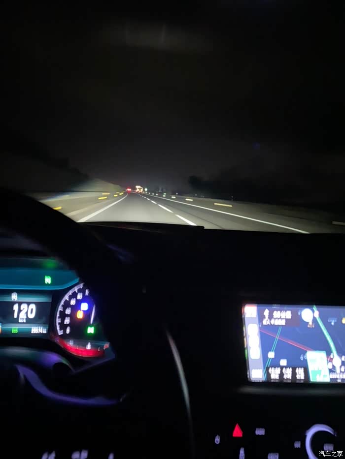

更换LED透镜,原车透镜虽然也是led 但是跑高速和山路真心不够
一直想再加装一对雾灯。苦于没有案例,不好改。所以大家有好的建议可以提议一下,那种led日行灯就不要说了,我只考虑照路效果以及宽度
目前跑高速和市区足够,但是山路旁边的盲区还是不理想
